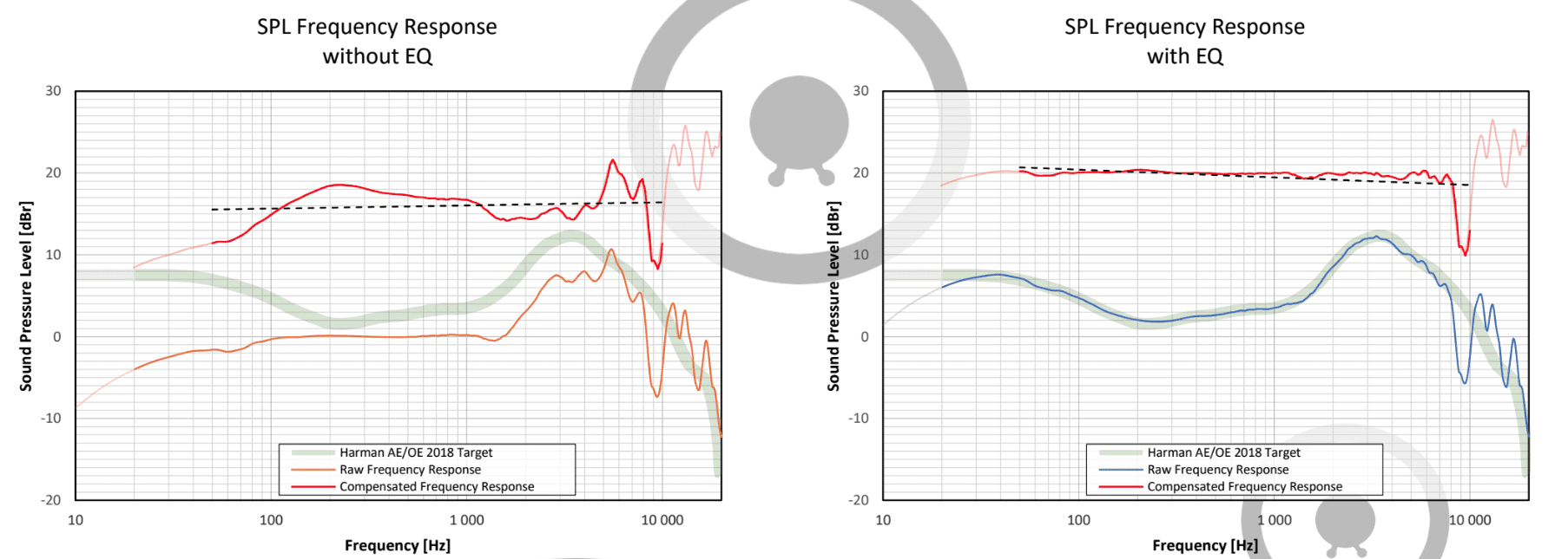

Der HD800 wie auch der HD800S sind nicht "emotionlos", ohne Entzerrung sind da jede Menge Peaks vorhanden, wirklich neutral sind diese Hörer nicht, natürlich immer noch ausgelichener als die Mehrheit der Kopfhörer die es so gibt, aber da gibt es Out-of-the-box noch neutralere Hörer. Nach Entzerrung welche beim HD800S leichter als beim Original HD800 mit den ADI-2 realisierbar ist wegen dem 5 Band (bzw. 7 Band) EQ, aber immer noch mein absoluter Favorit für Stundenlanges Musik genießen. Hier zum Vergleich, ist schon ein deutlicher Unterschied, entzerrt ist der HD 800 wirklich immer noch eine absolute Empfehlung:

TEAM HD800! 🙏 (vor allen Dingen mit Oratorys Parametric 10-Band EQ Harman Curve mit ganz leichter Anpassung von Band 8 und 10 nach Hinweis/Tipp durch AG1M! 👍)
