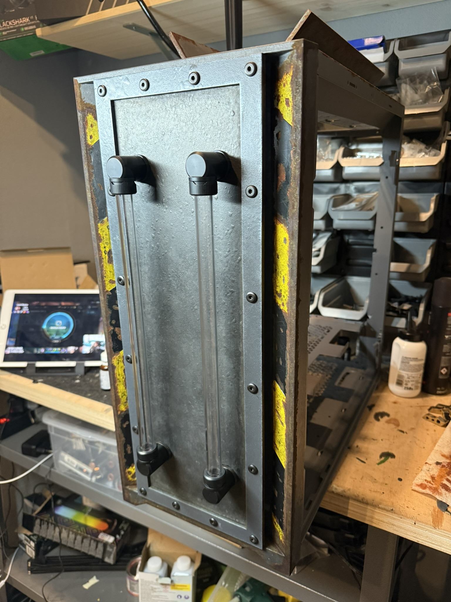

Die Softtubes werde ich diesmal sleeven. Auf die Front sollen allerdings auch zwei Hardtubes.

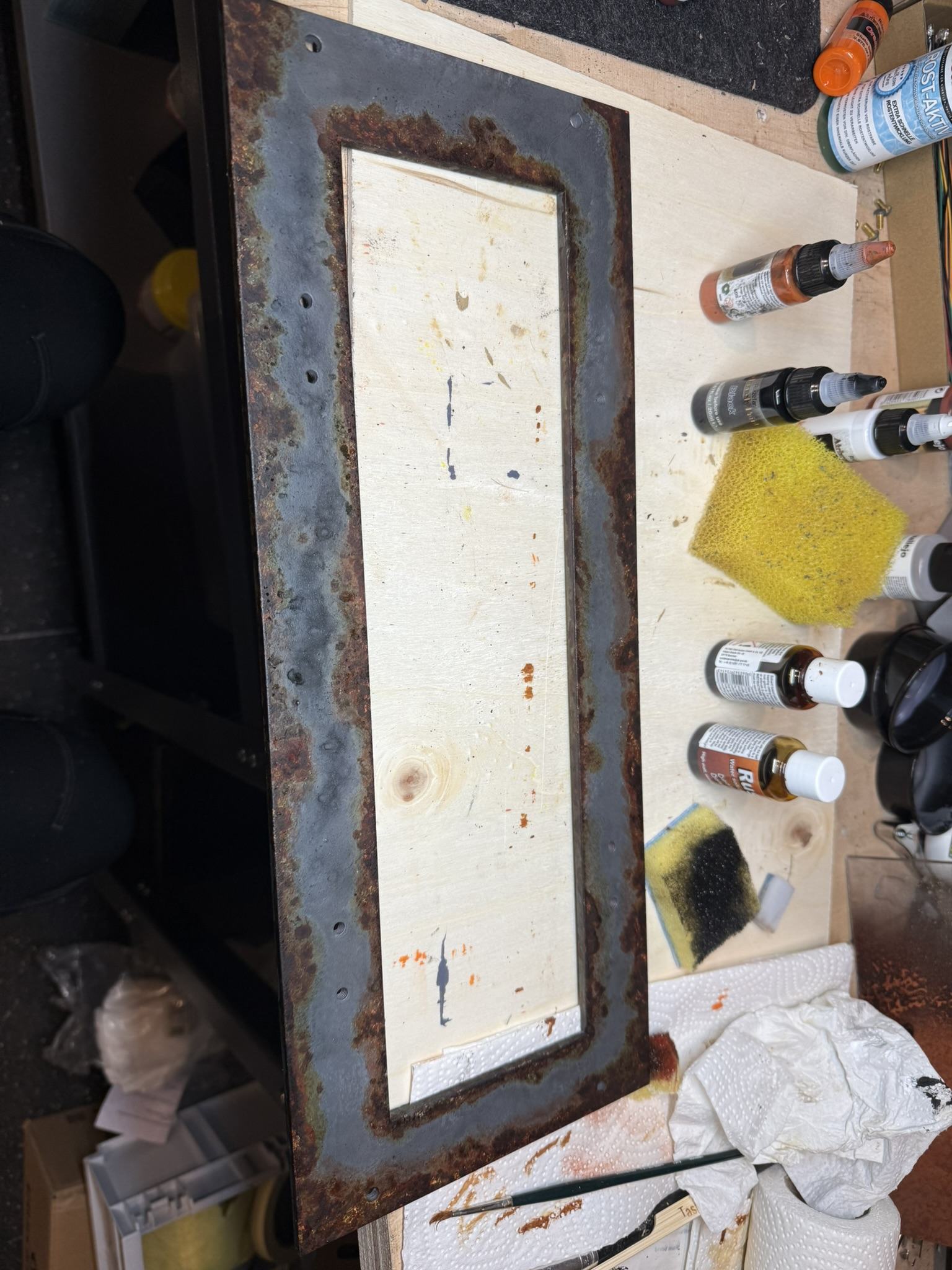

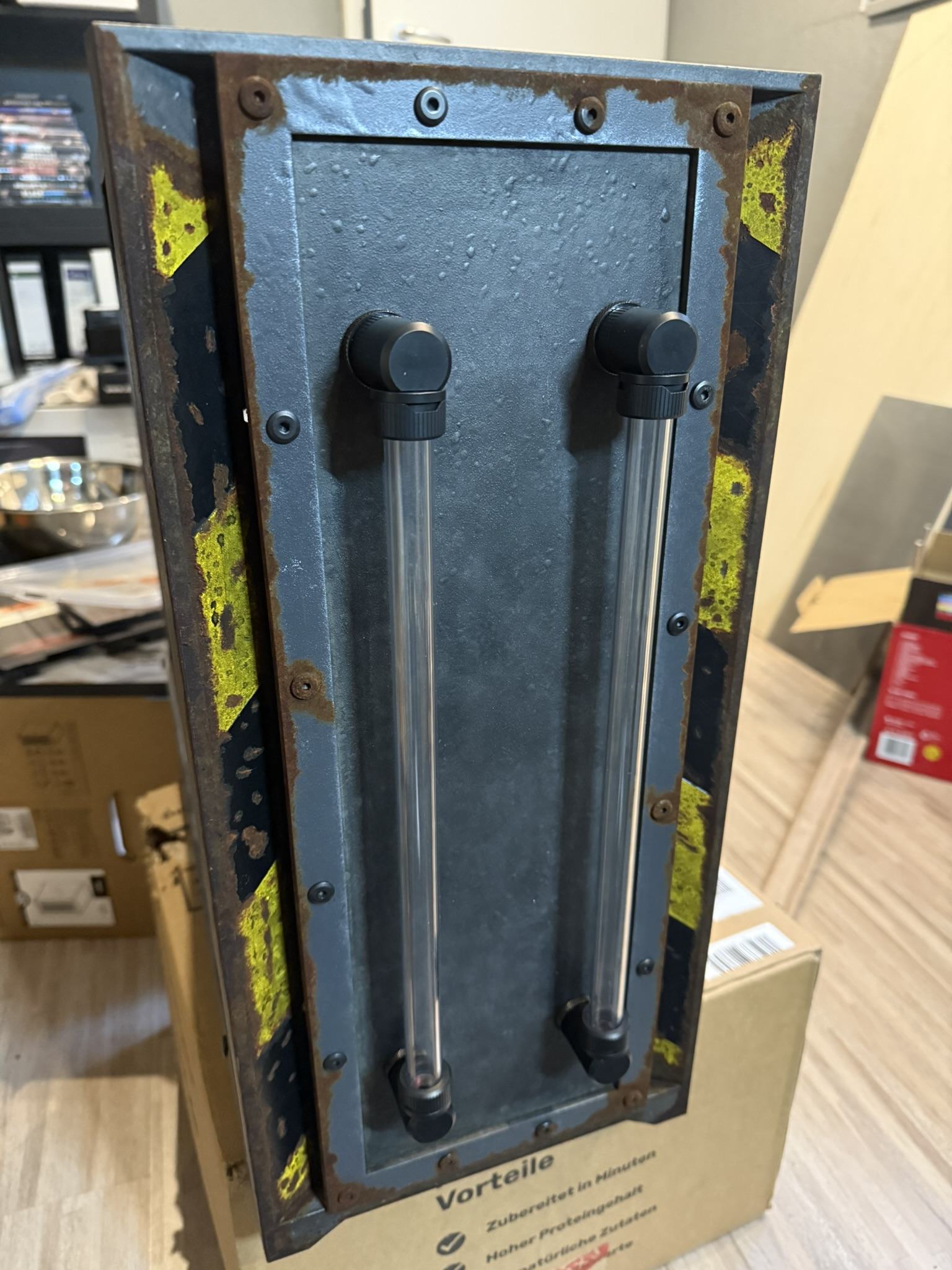

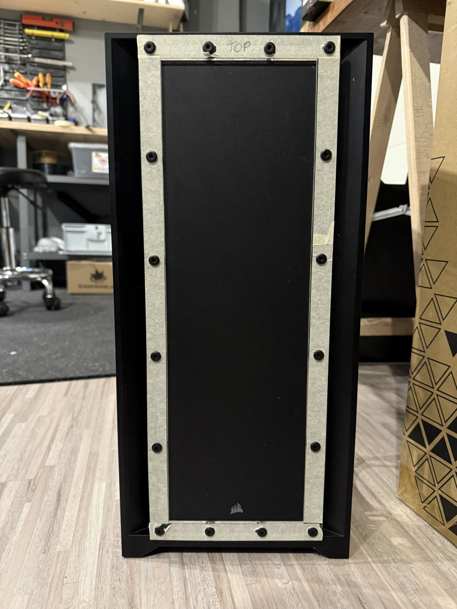

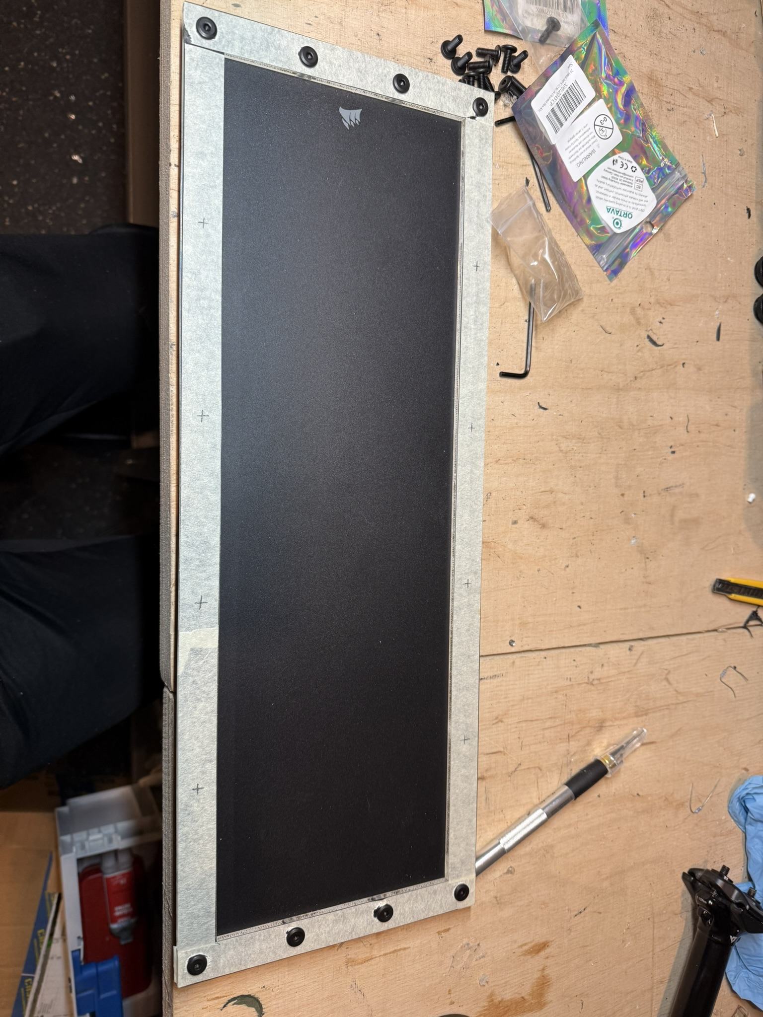

Zuerst gings an die Front. Hier hatte ich schon eine ziemlich klare Vorstellung von der Umsetzung. Als erstes Hab ich ein Rahmen gelasert und die Löcher für die Schrauben angezeichnet.

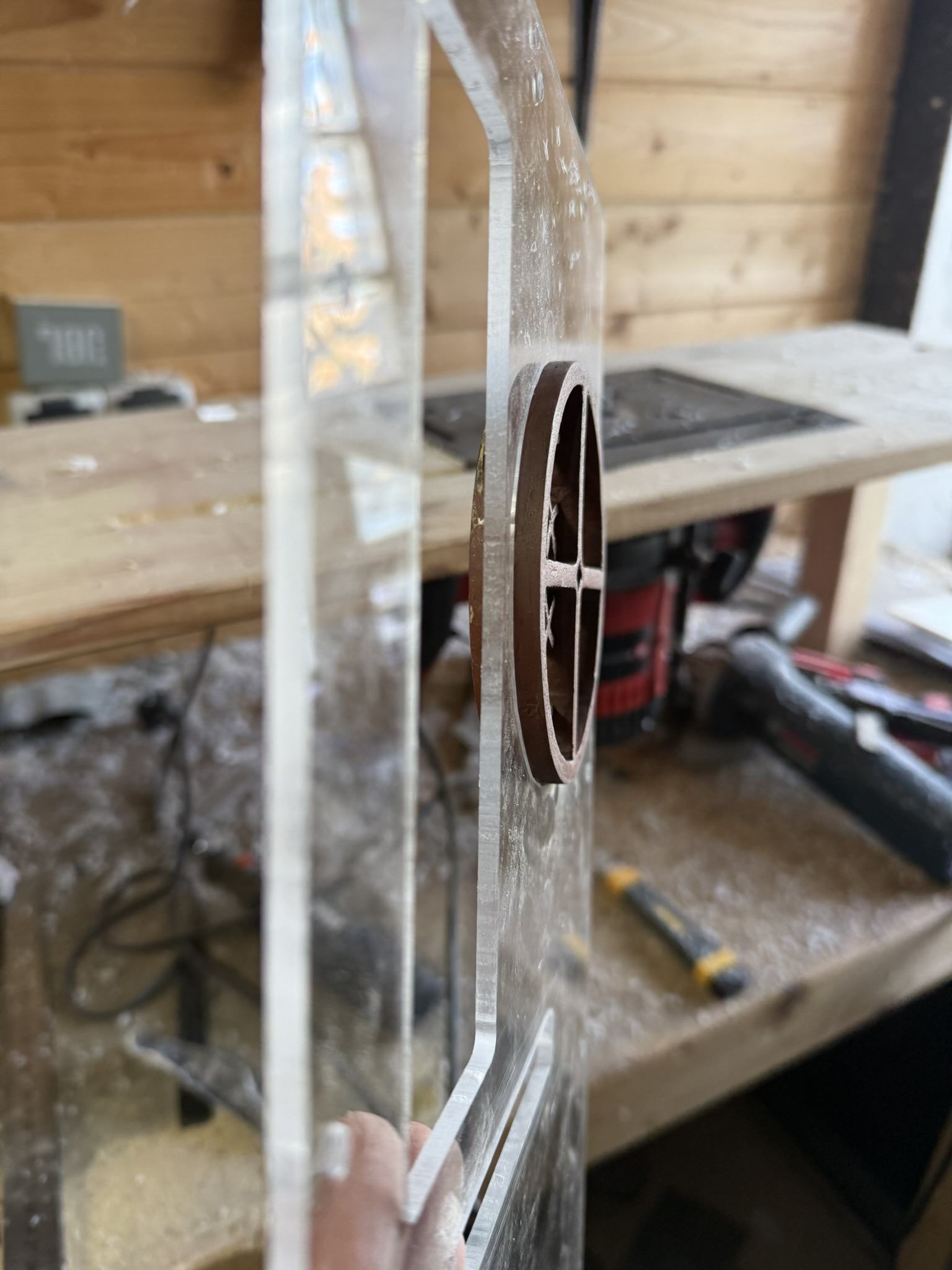

Danach wurden die Löcher für die Hardtubes gebohrt.

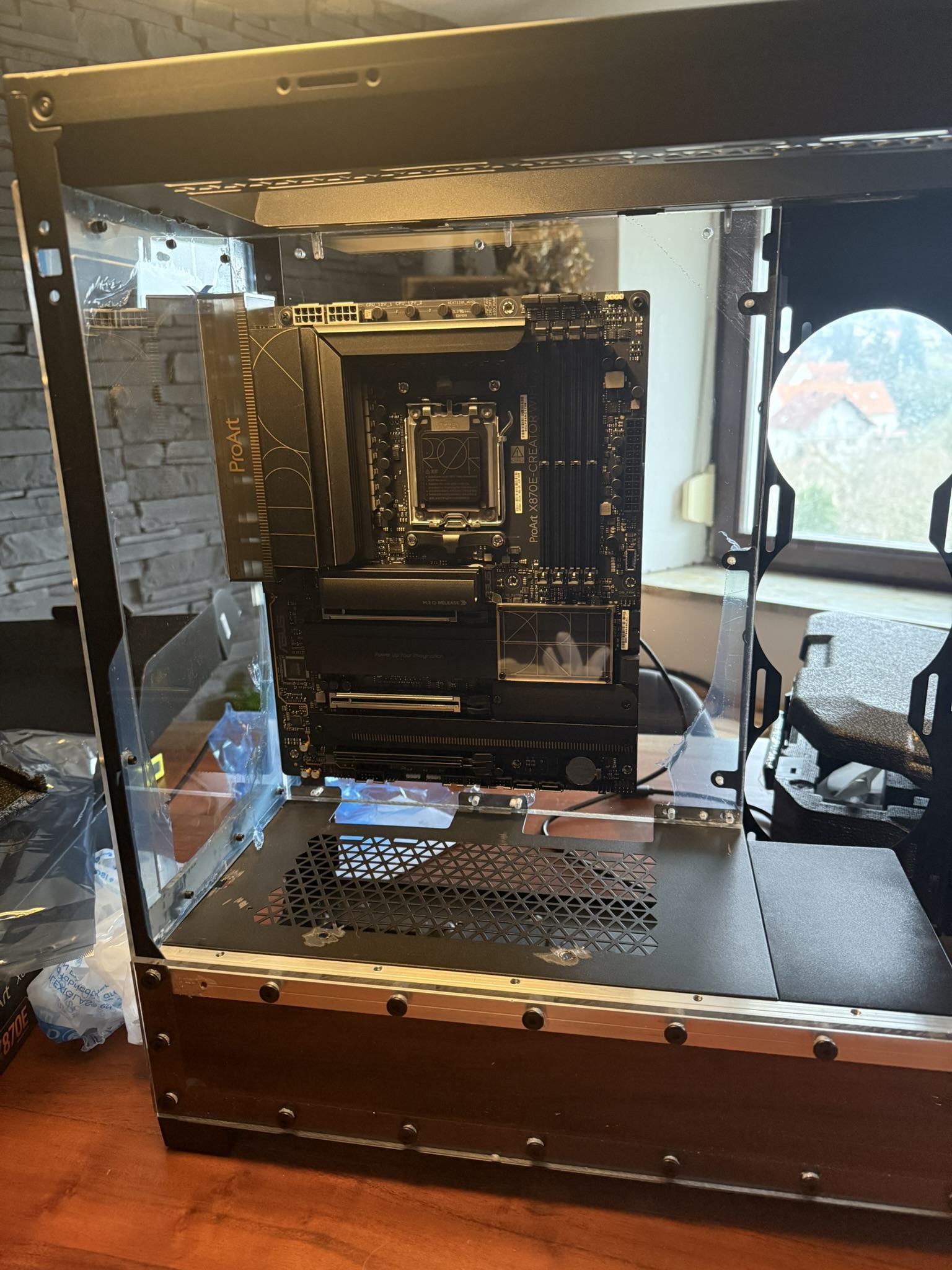

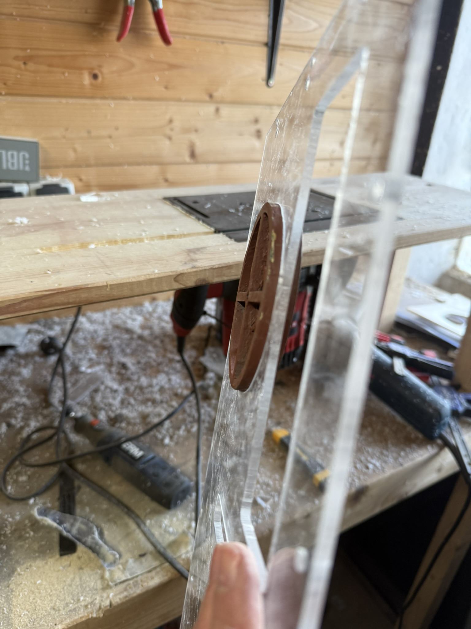

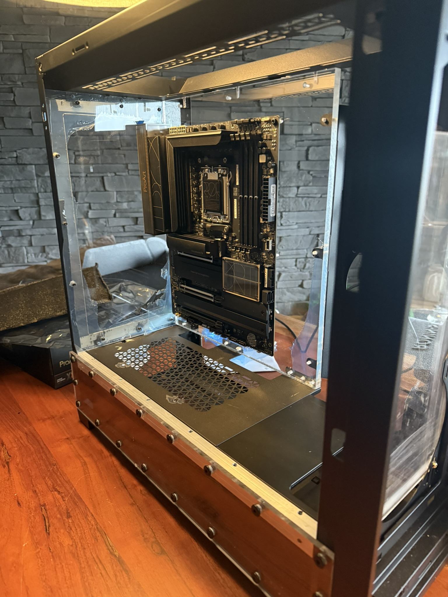

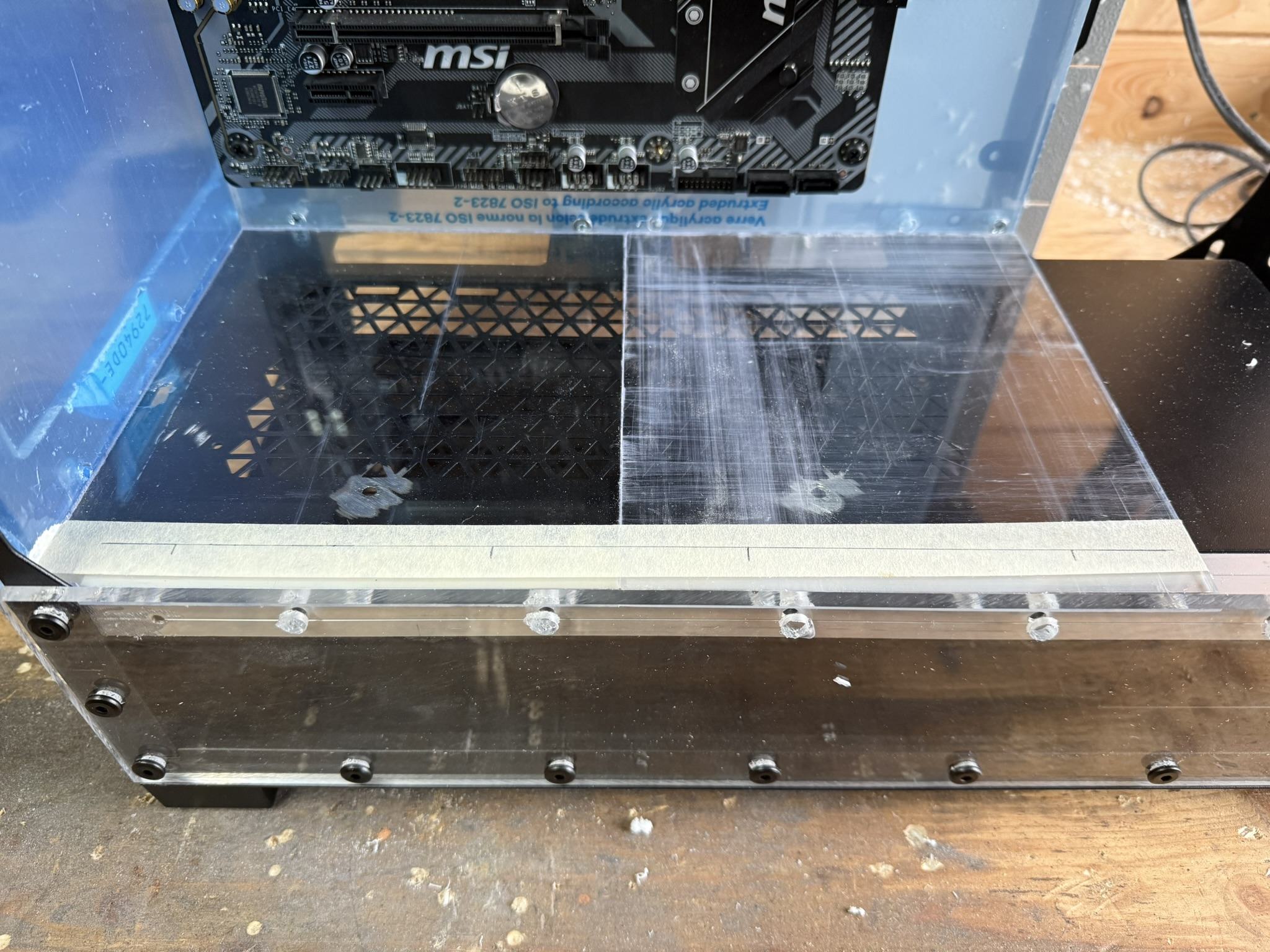

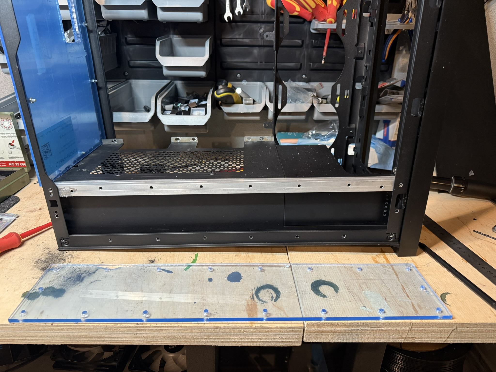

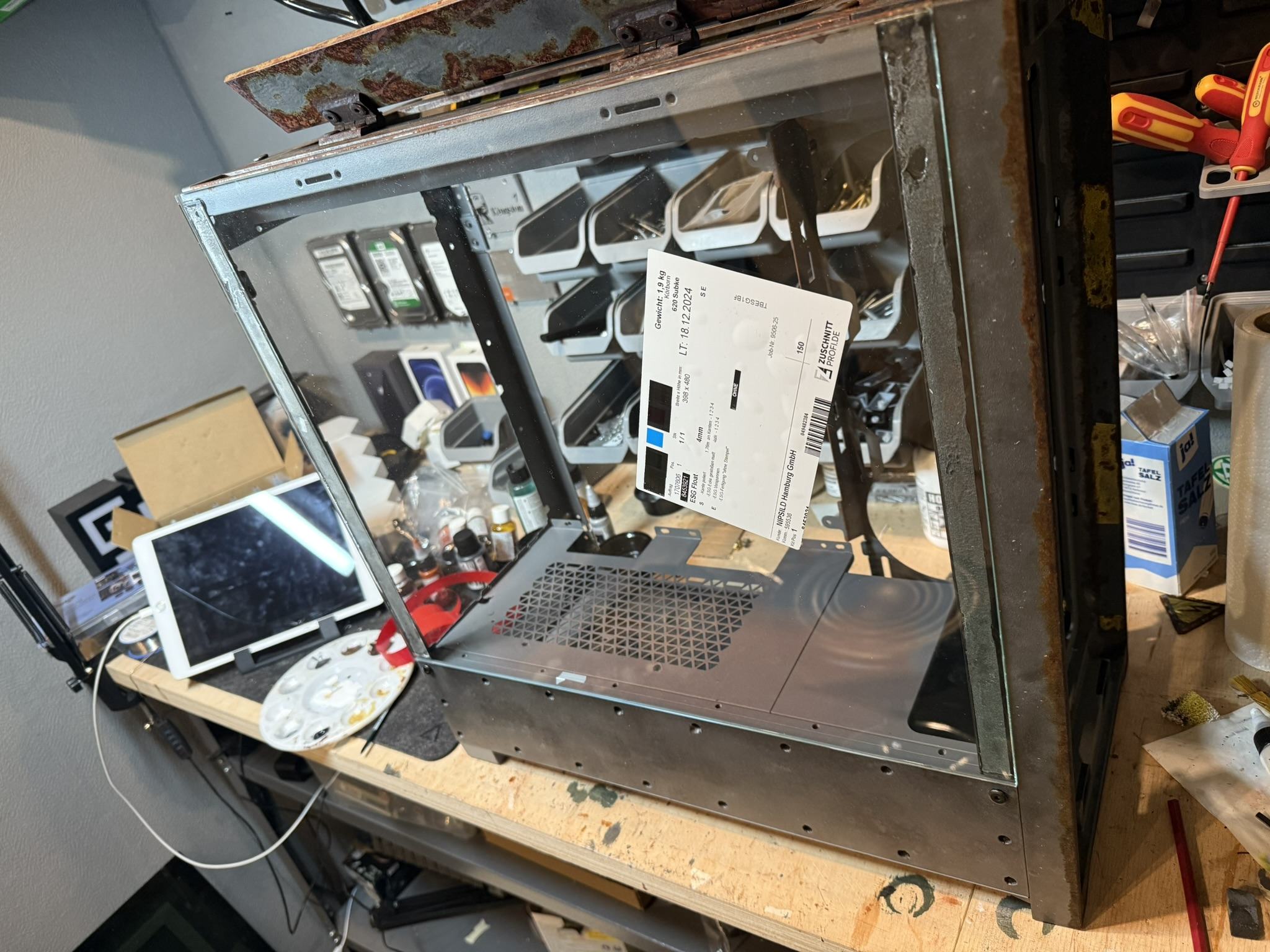

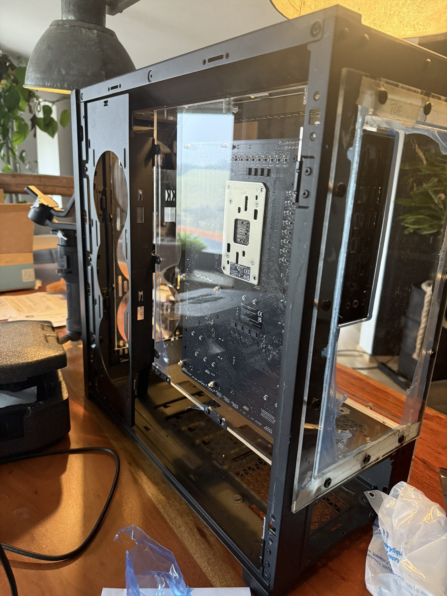

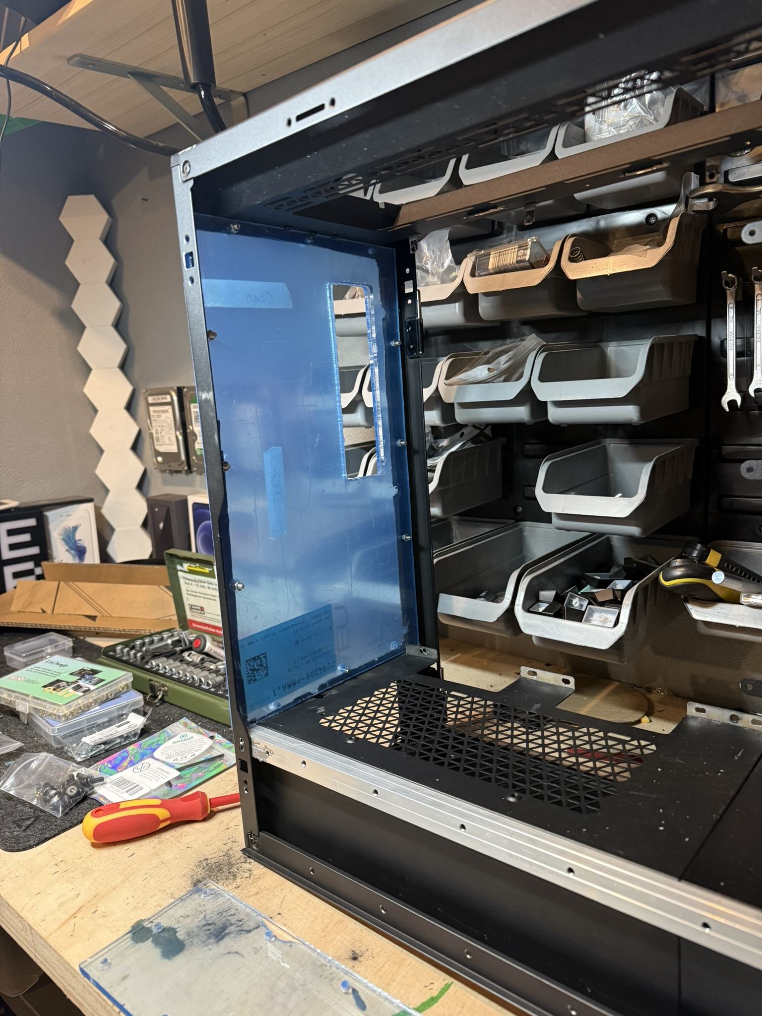

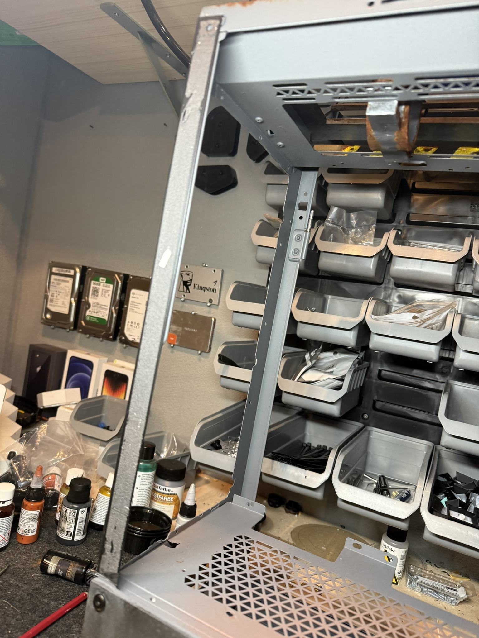

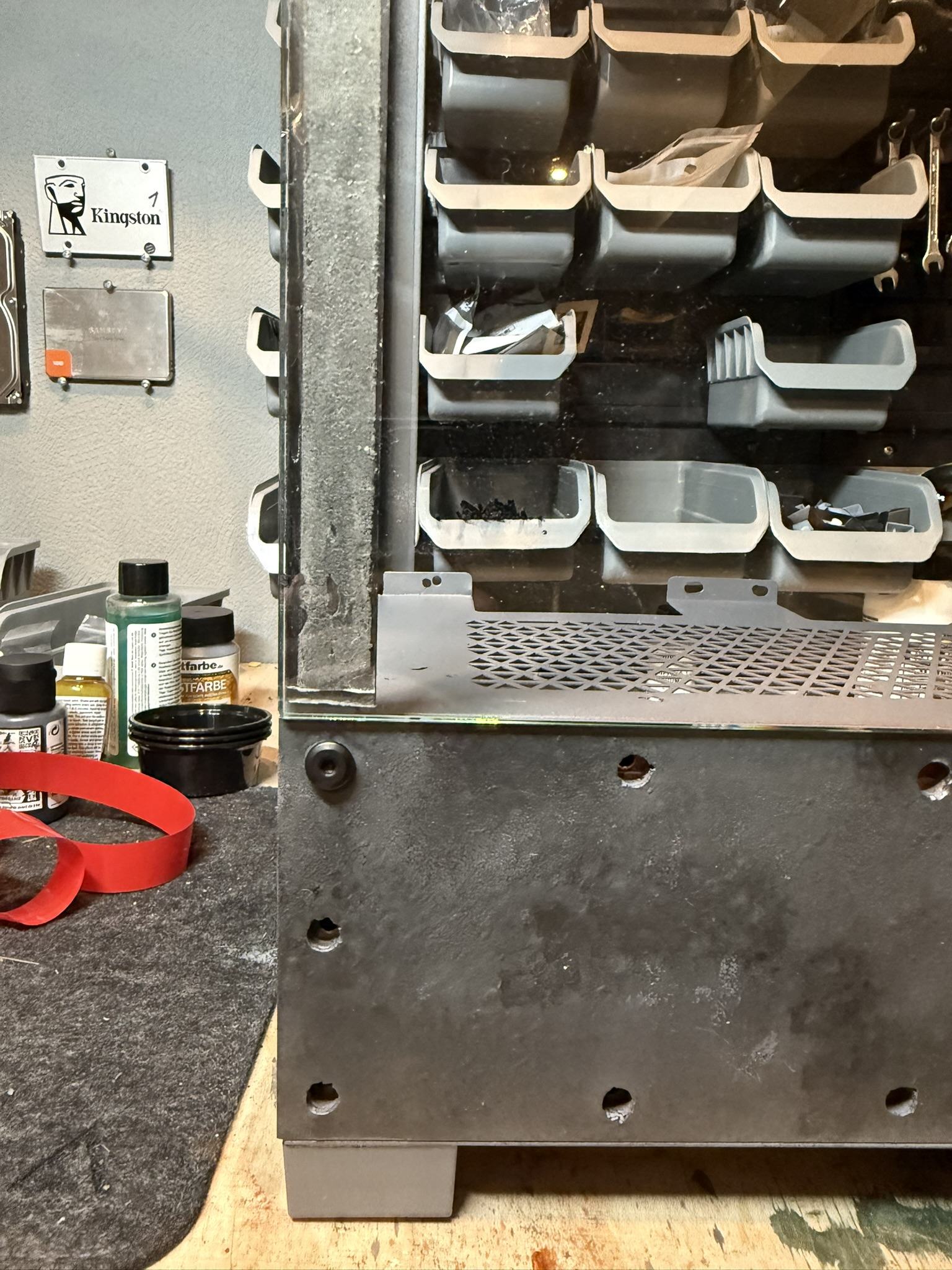

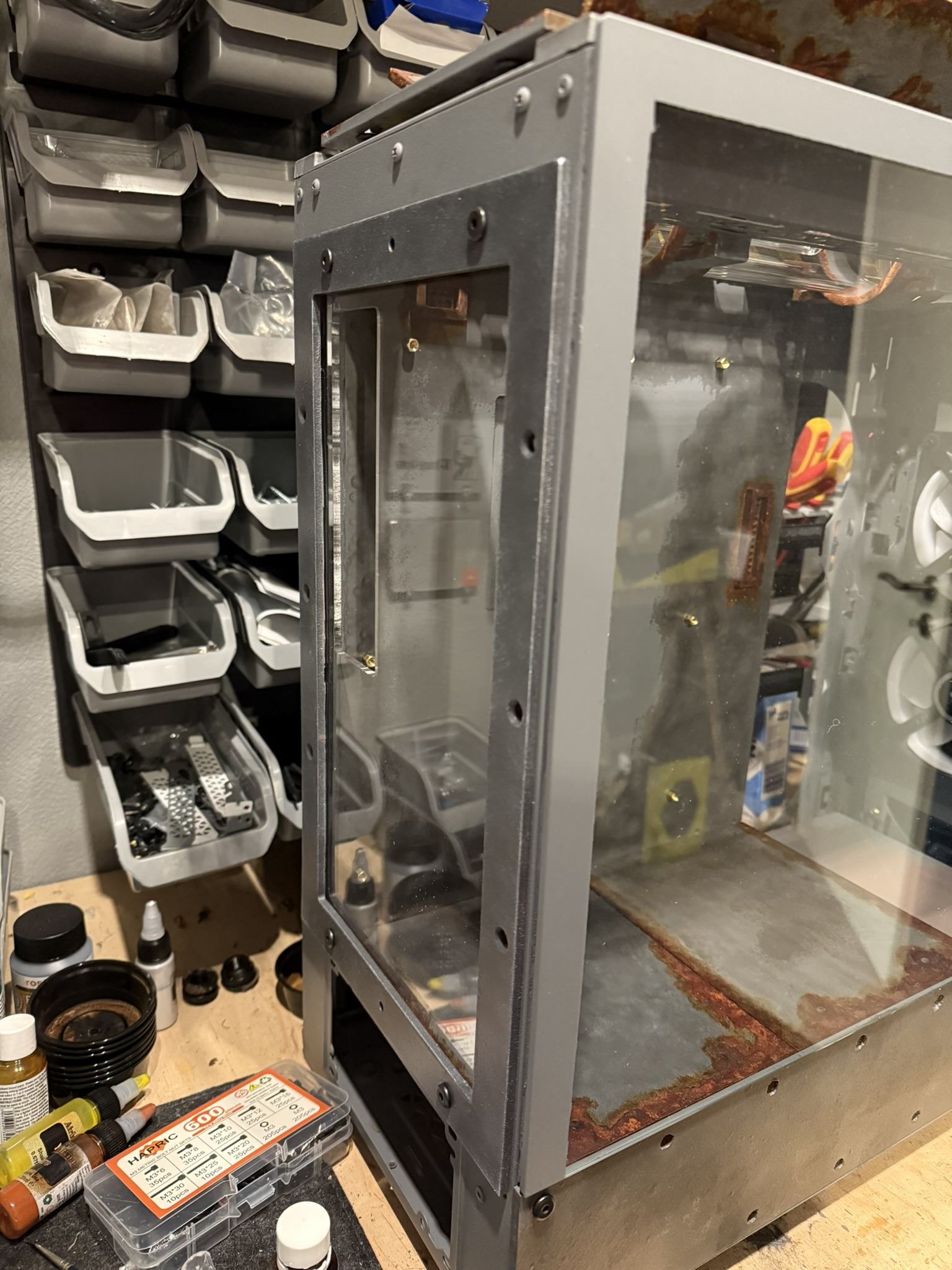

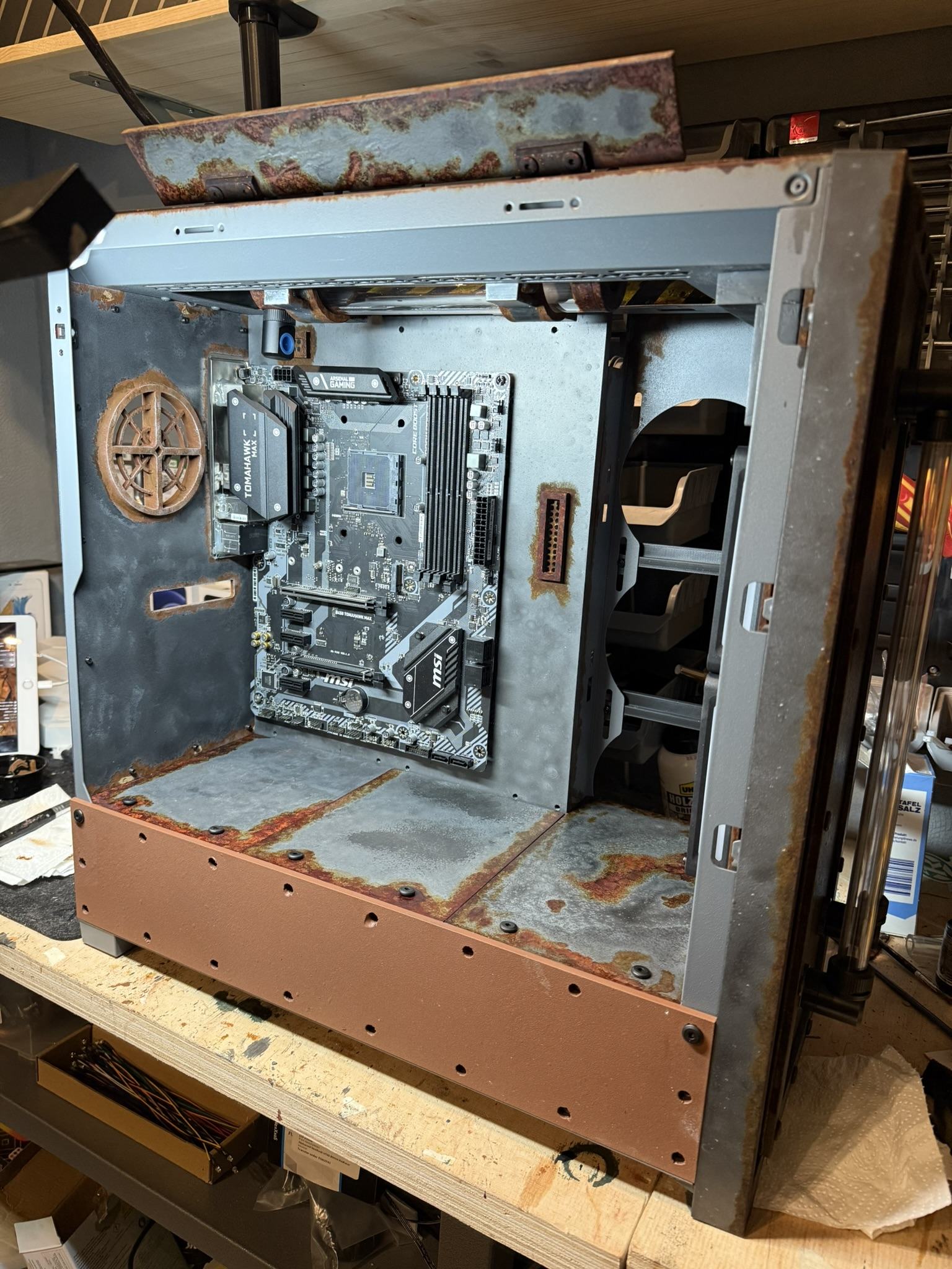

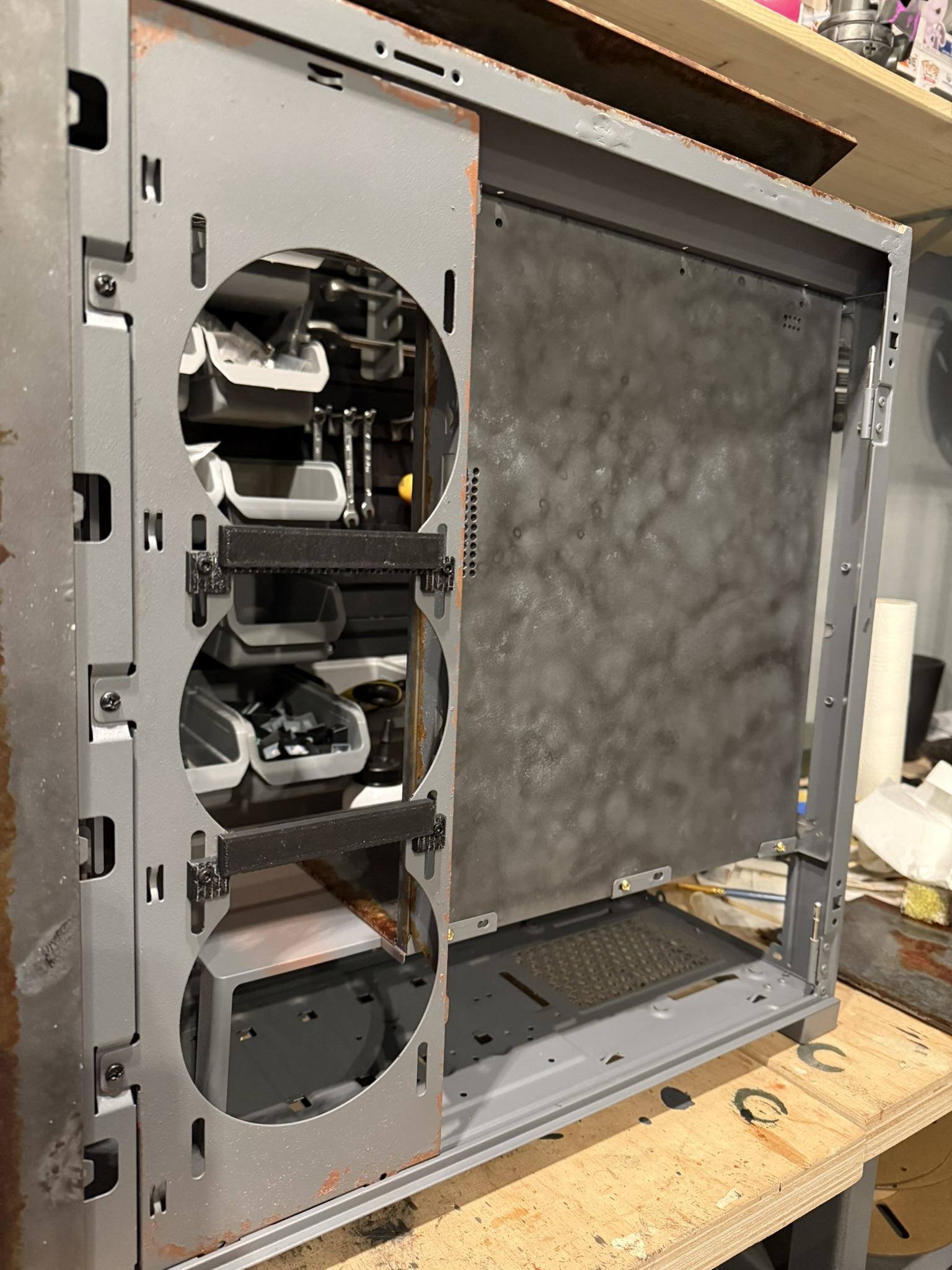

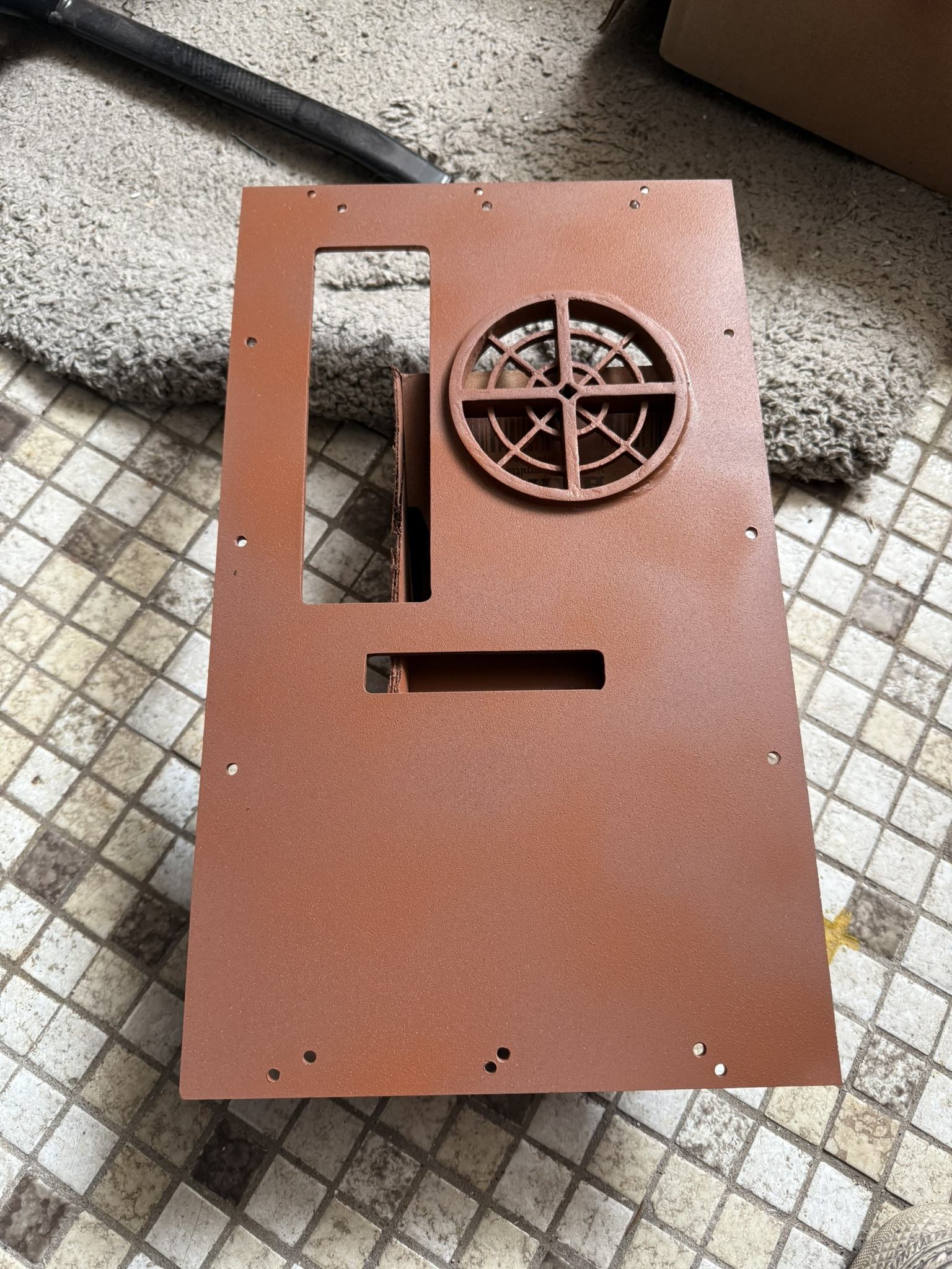

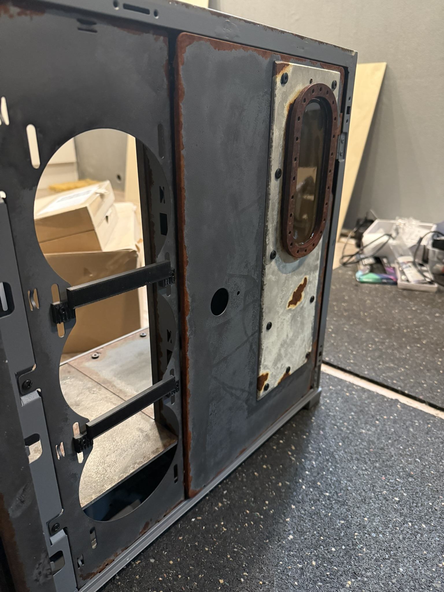

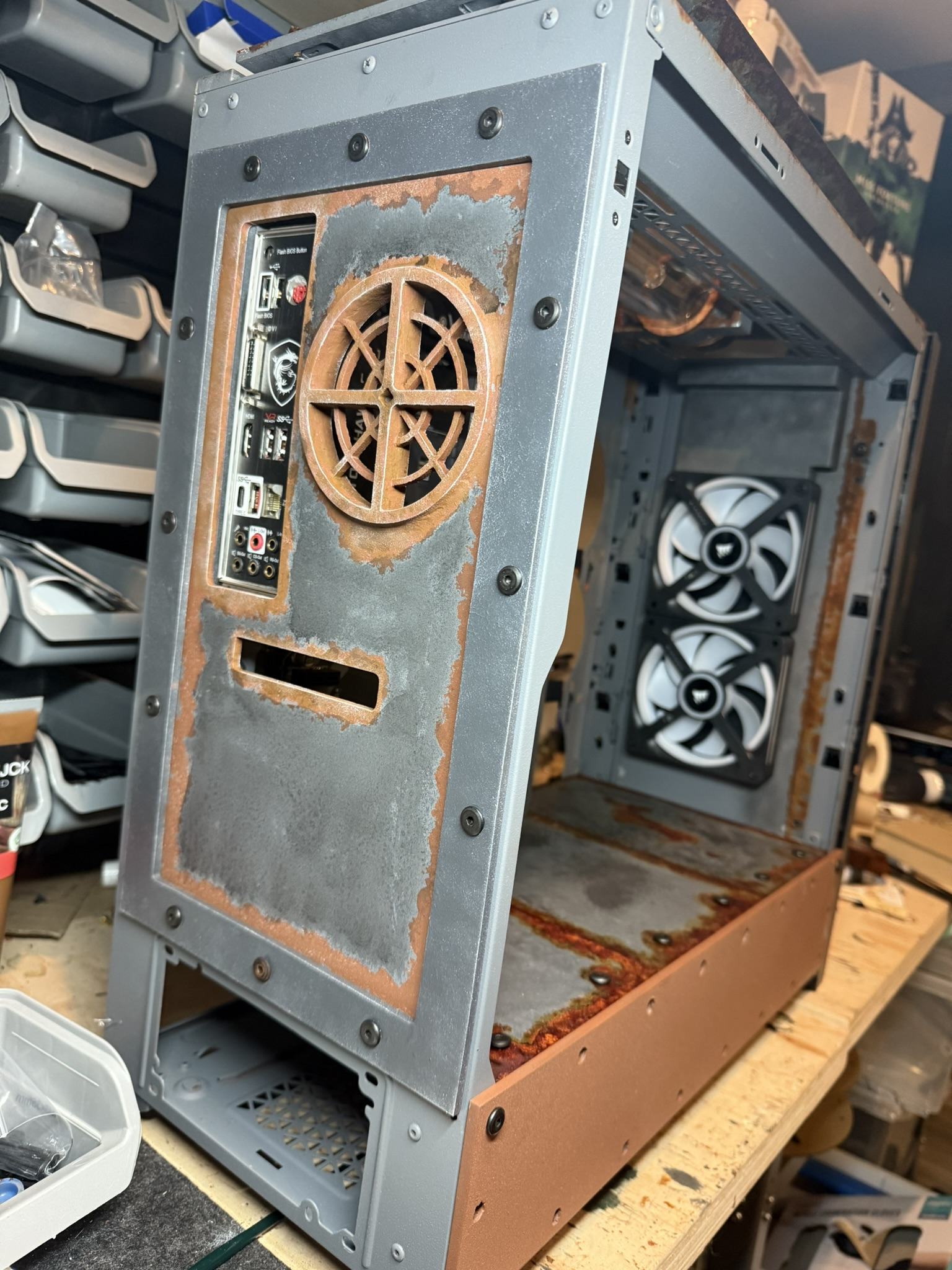

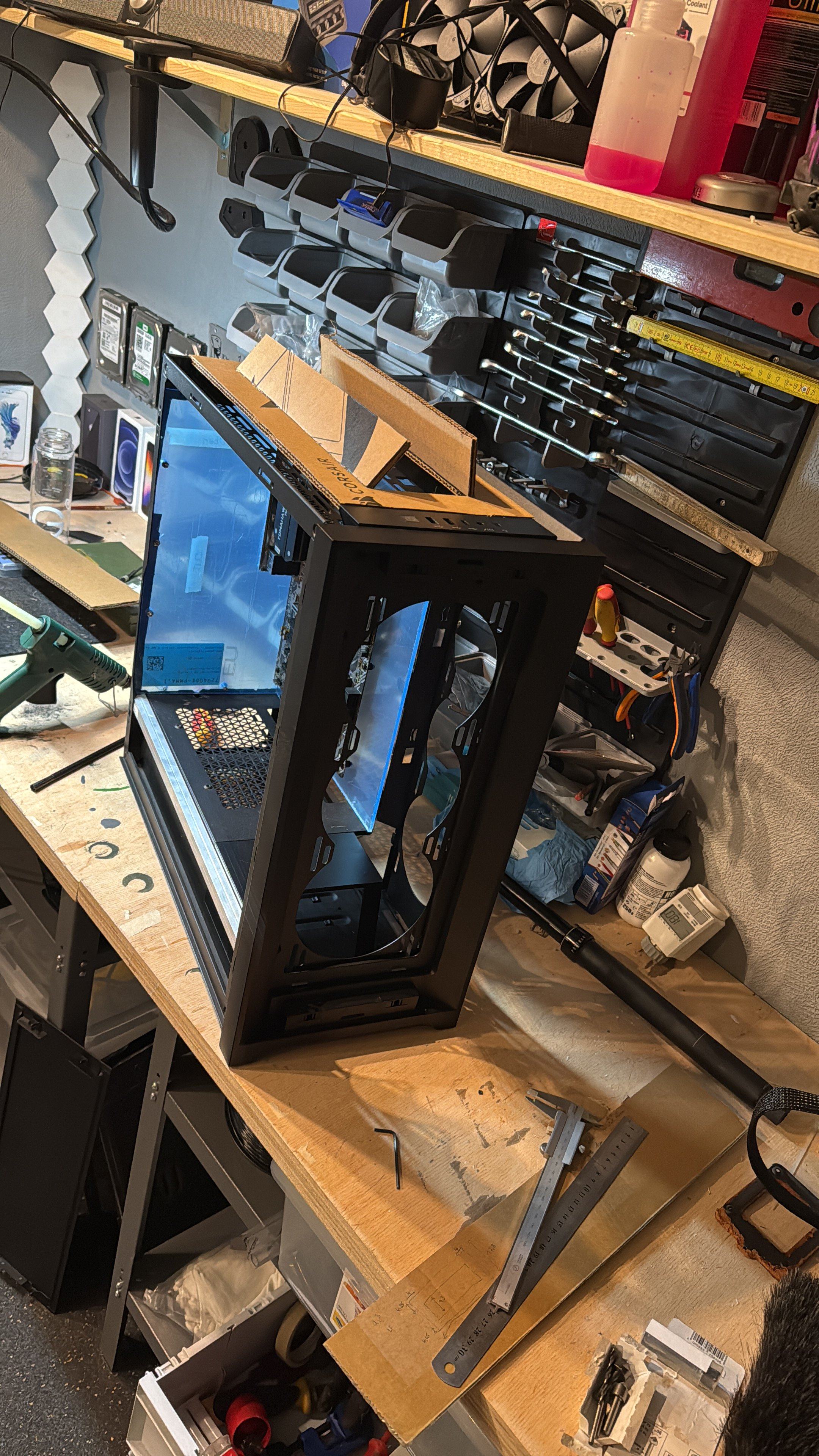

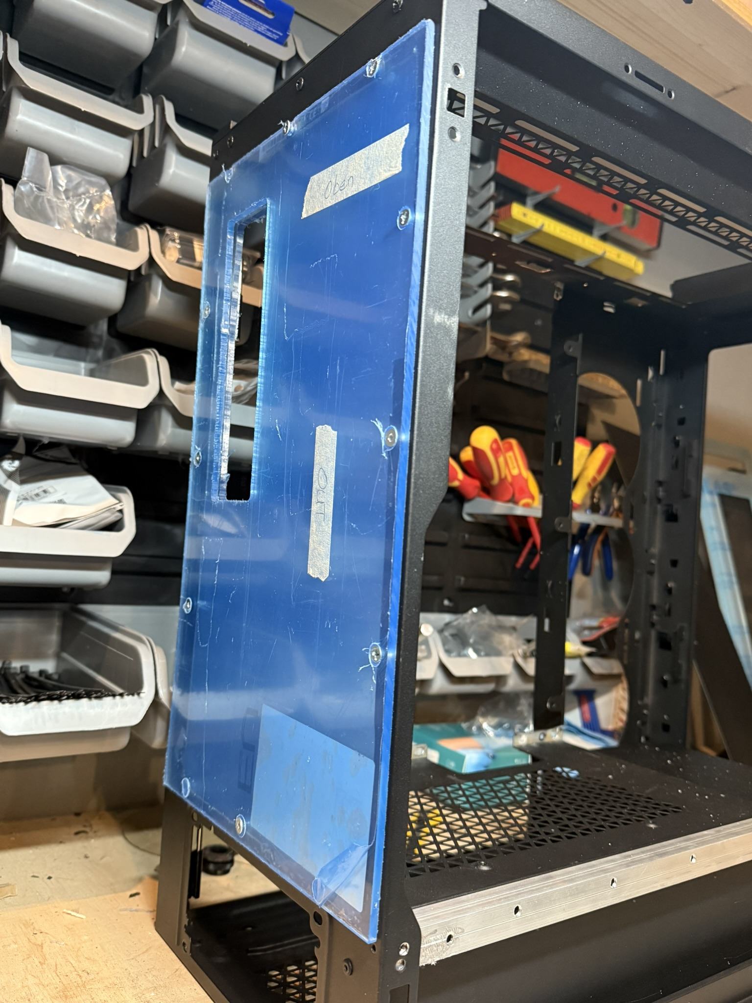

Danach gings an den Innenraum. Hier wurde die Rückseite so wie der MB Tray entfernt und durch Plexiglas ersetzt.
Die Seite wird auch etwas geändert. Hier bin ich mir noch unsicher ob ich vlt ein paar Schrauben zu viel benutze.

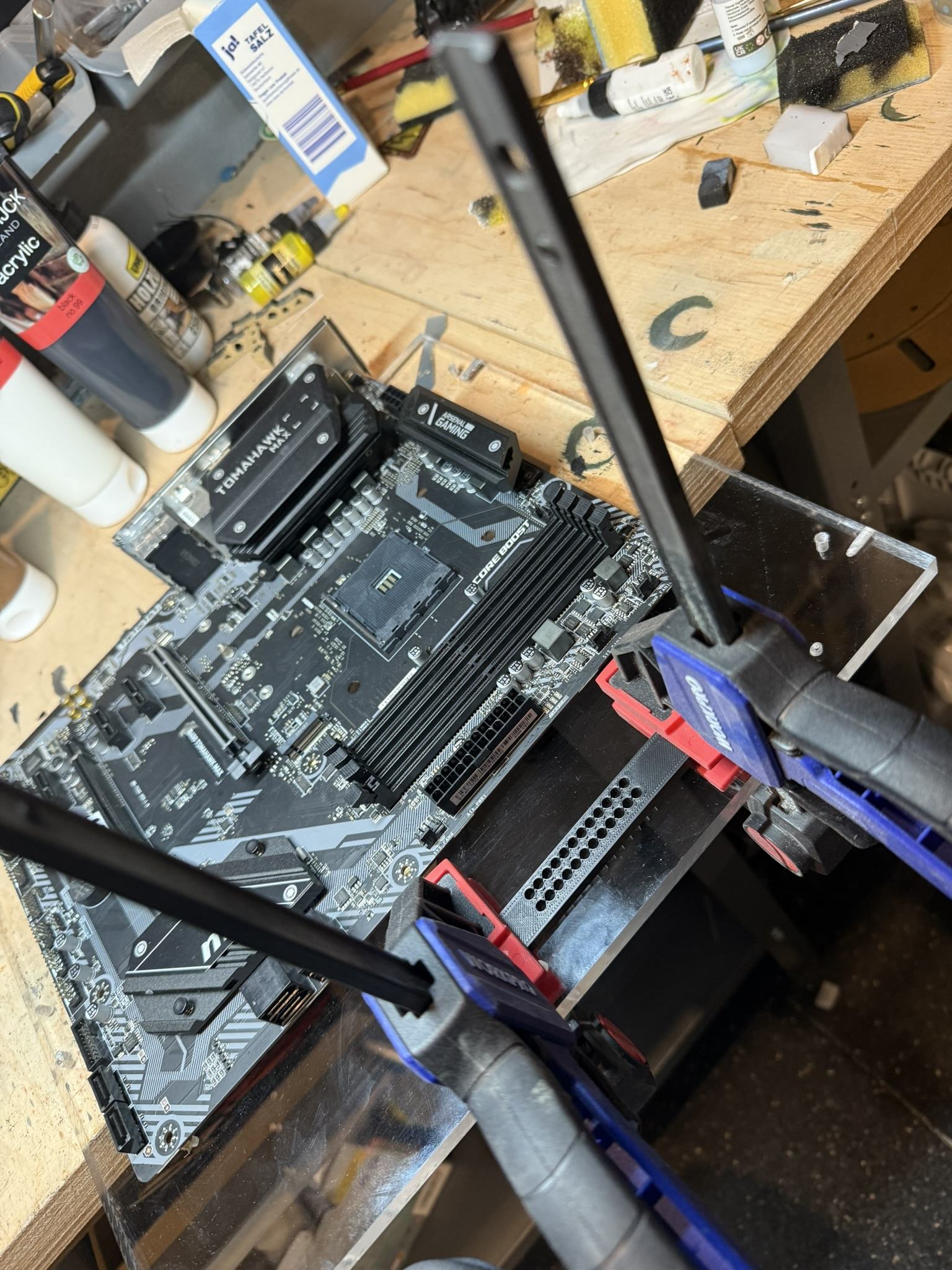

Nun hab ich auch zum ersten mal getestet ob das MB auch wirklich so passt.
Die Bodenplatten hab ich diesmal aufgeteilt.

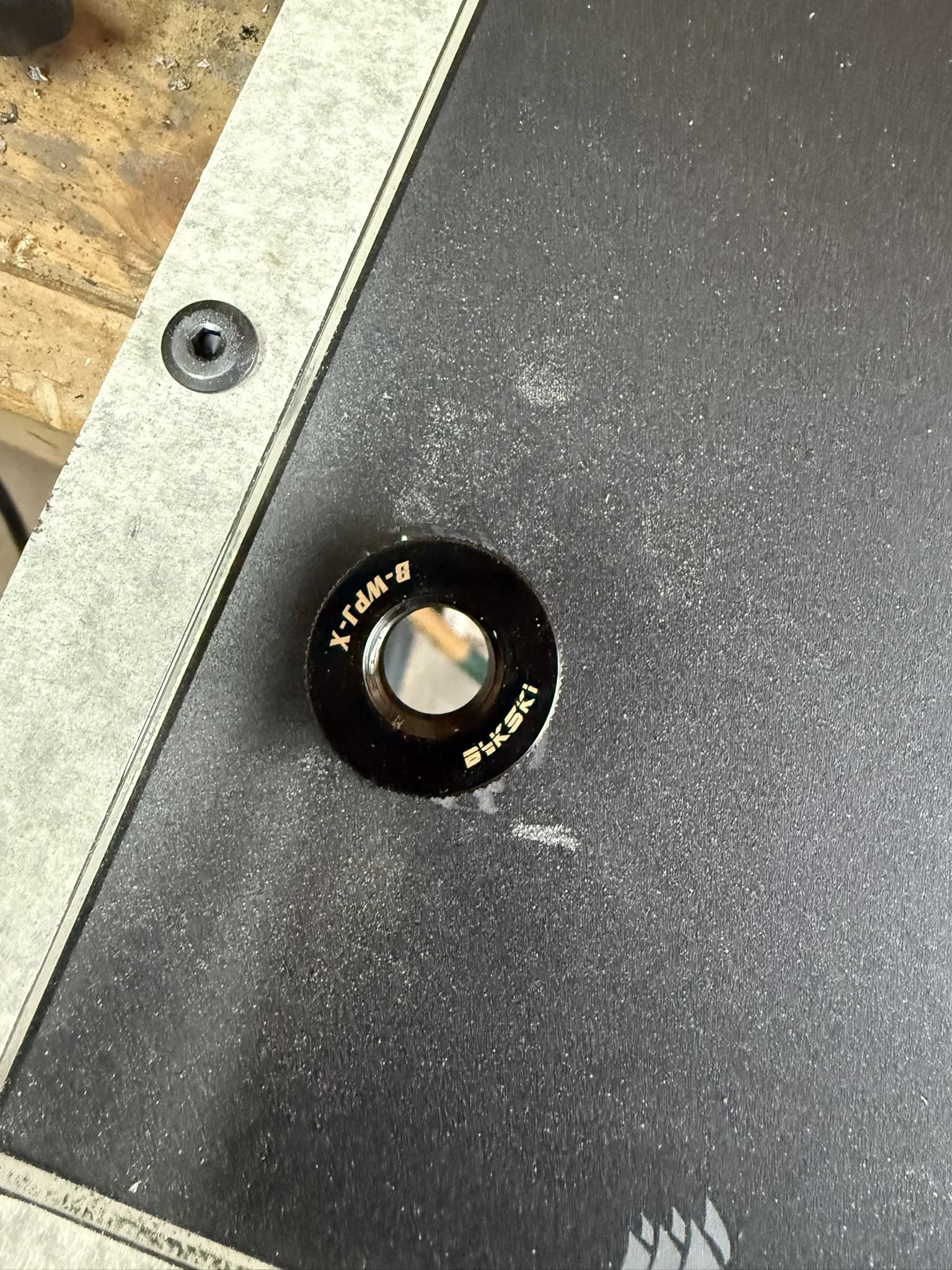

Für die Kabeldurchführung hab ich mir eine Schablone mit dem 3D Drucker gedruckt.

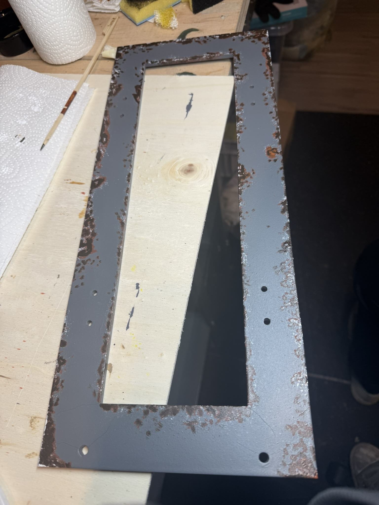

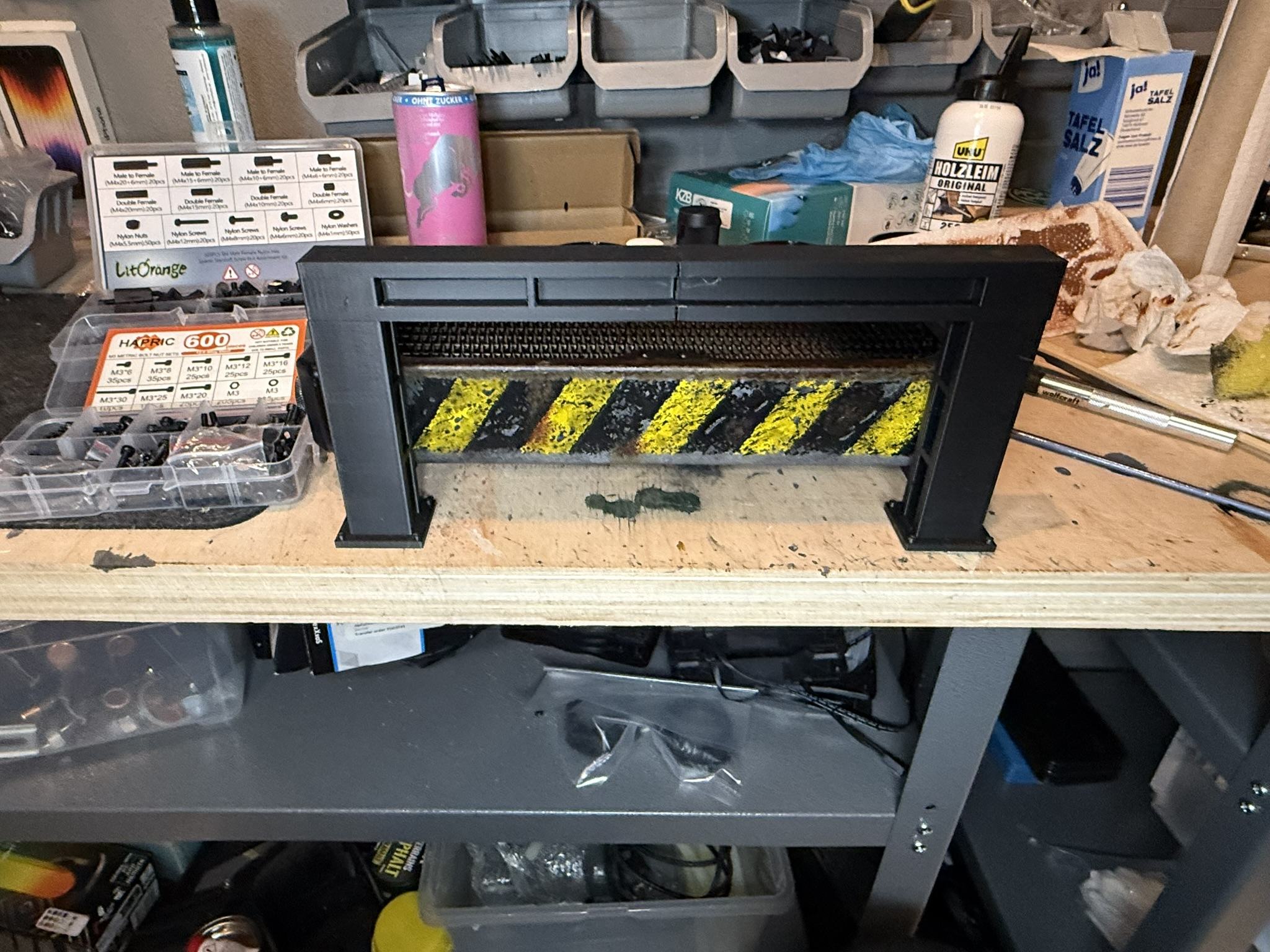

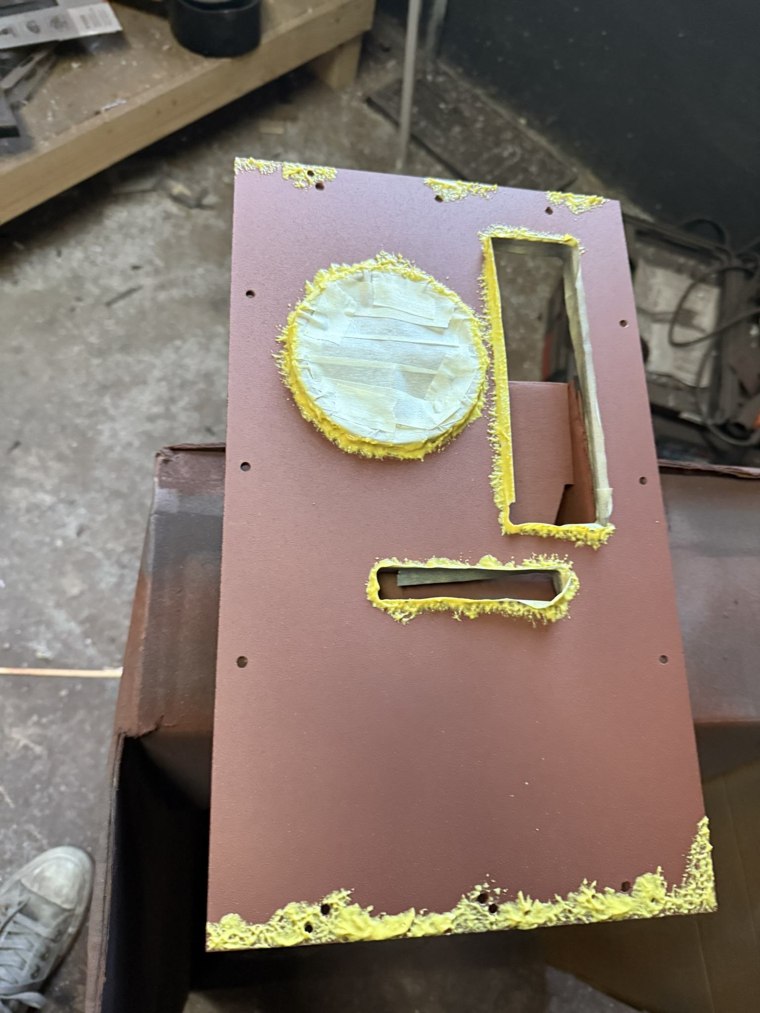

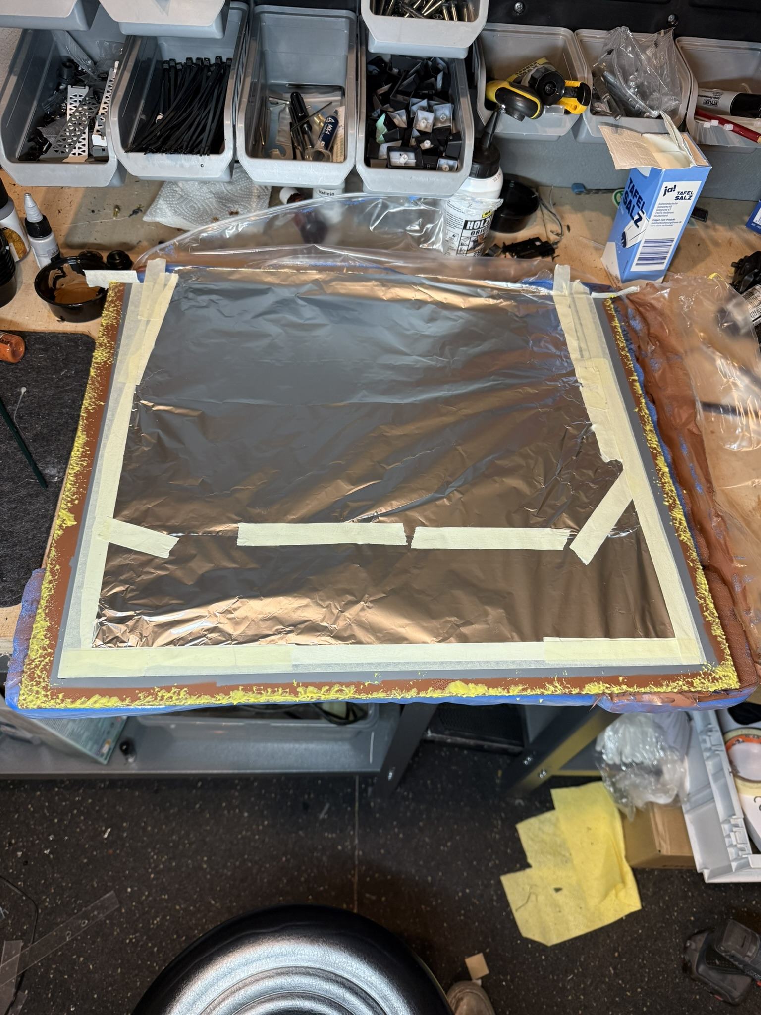

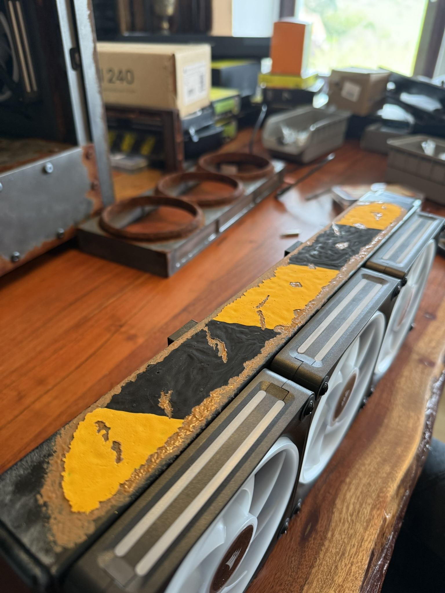

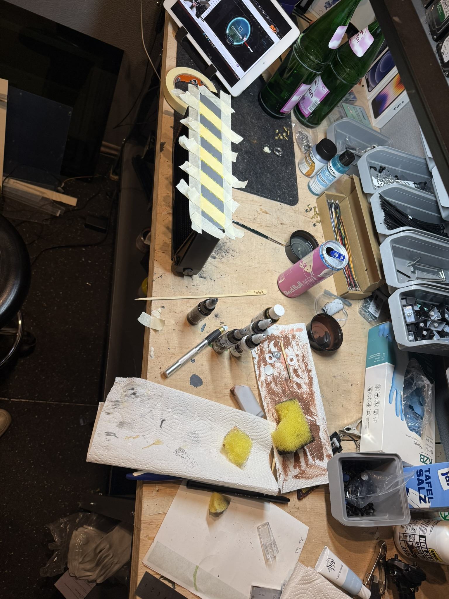

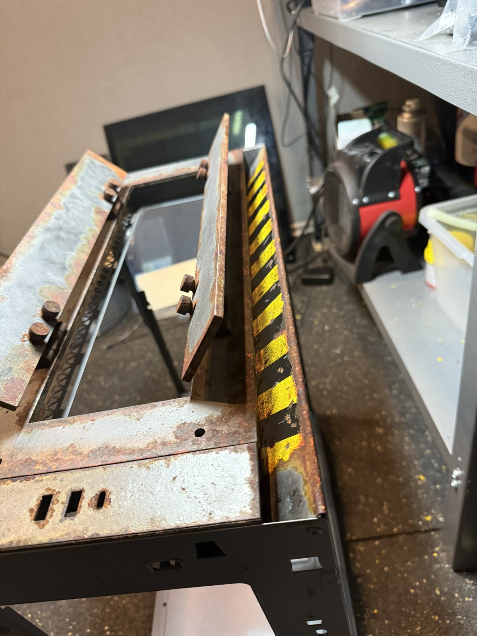

Danach gings an den 240er Radi.

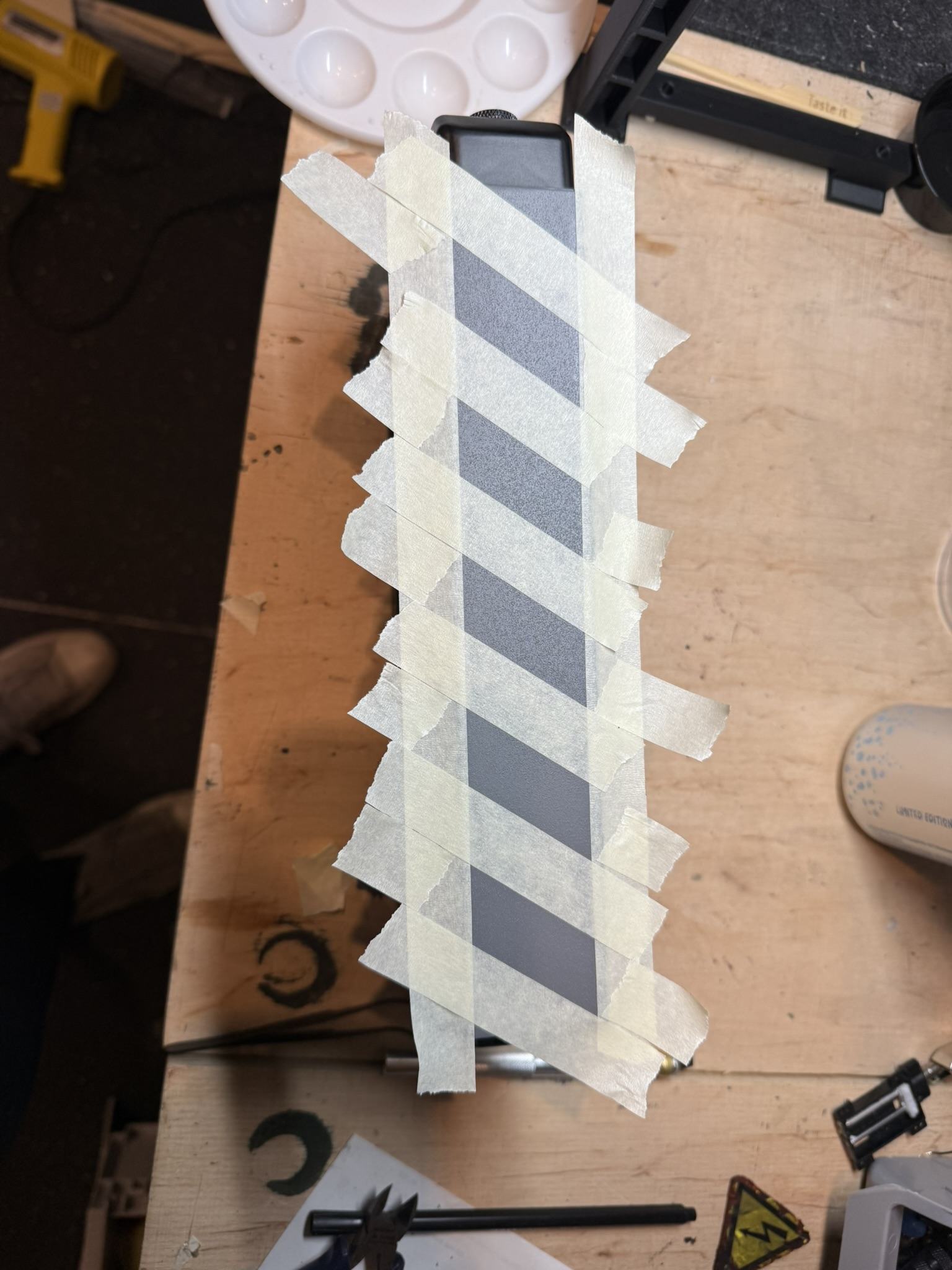

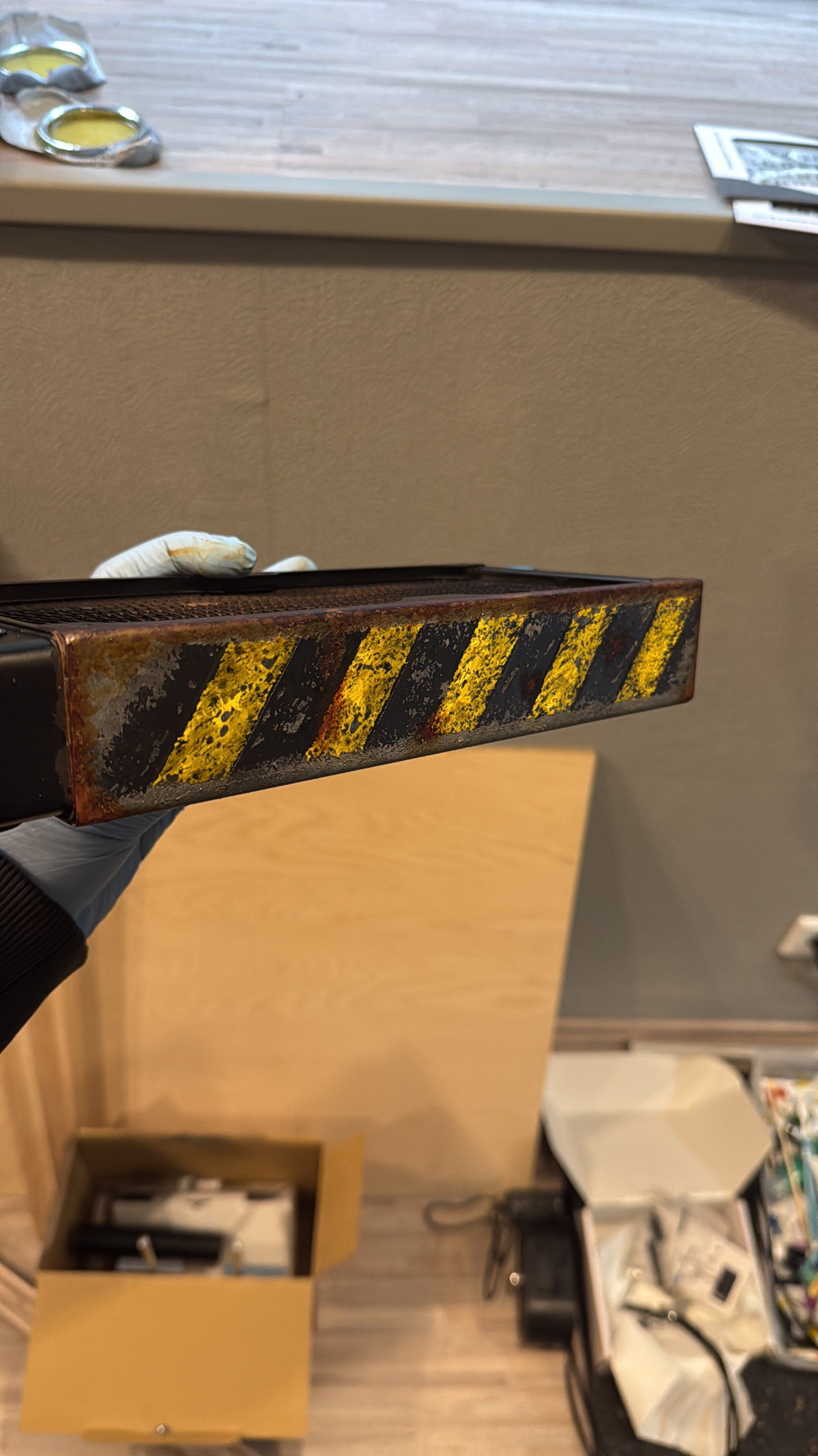

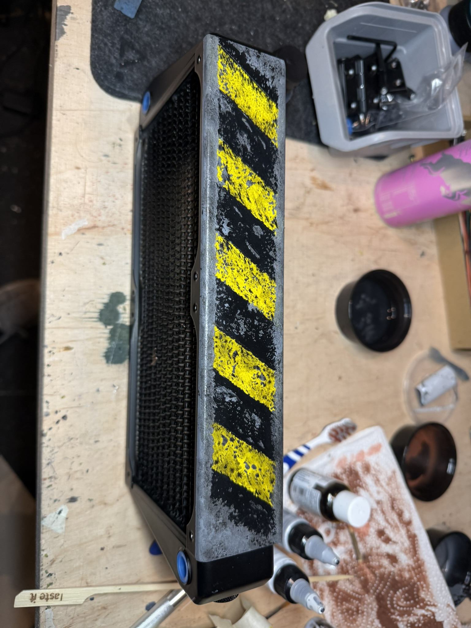

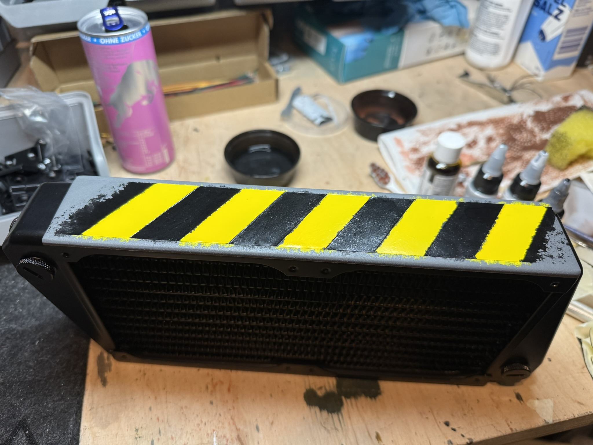

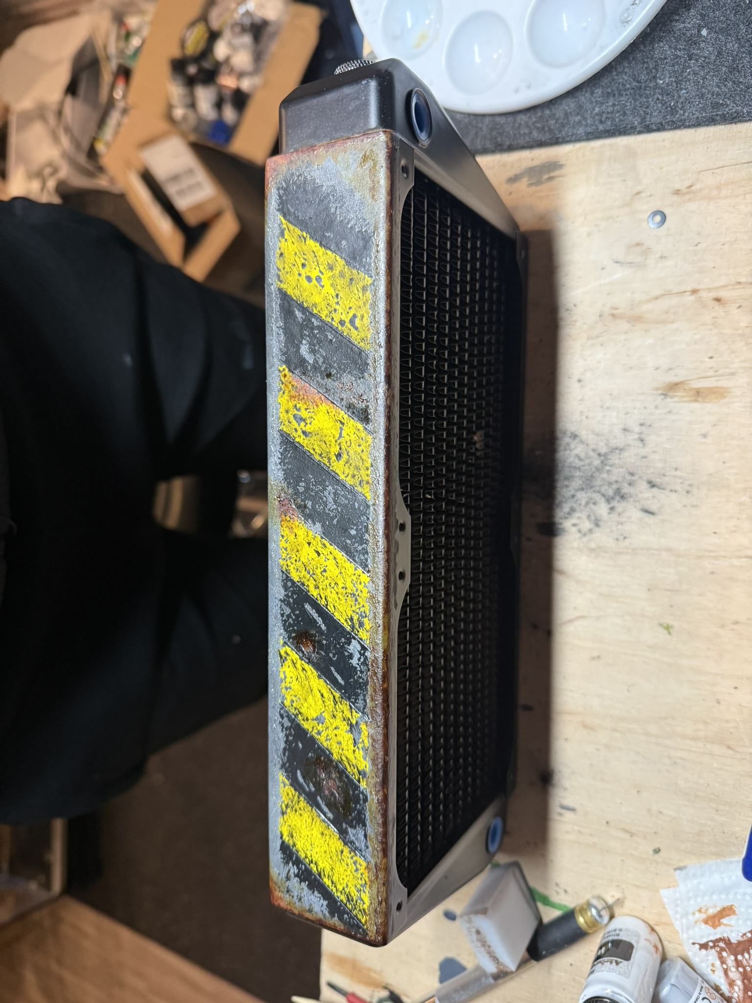

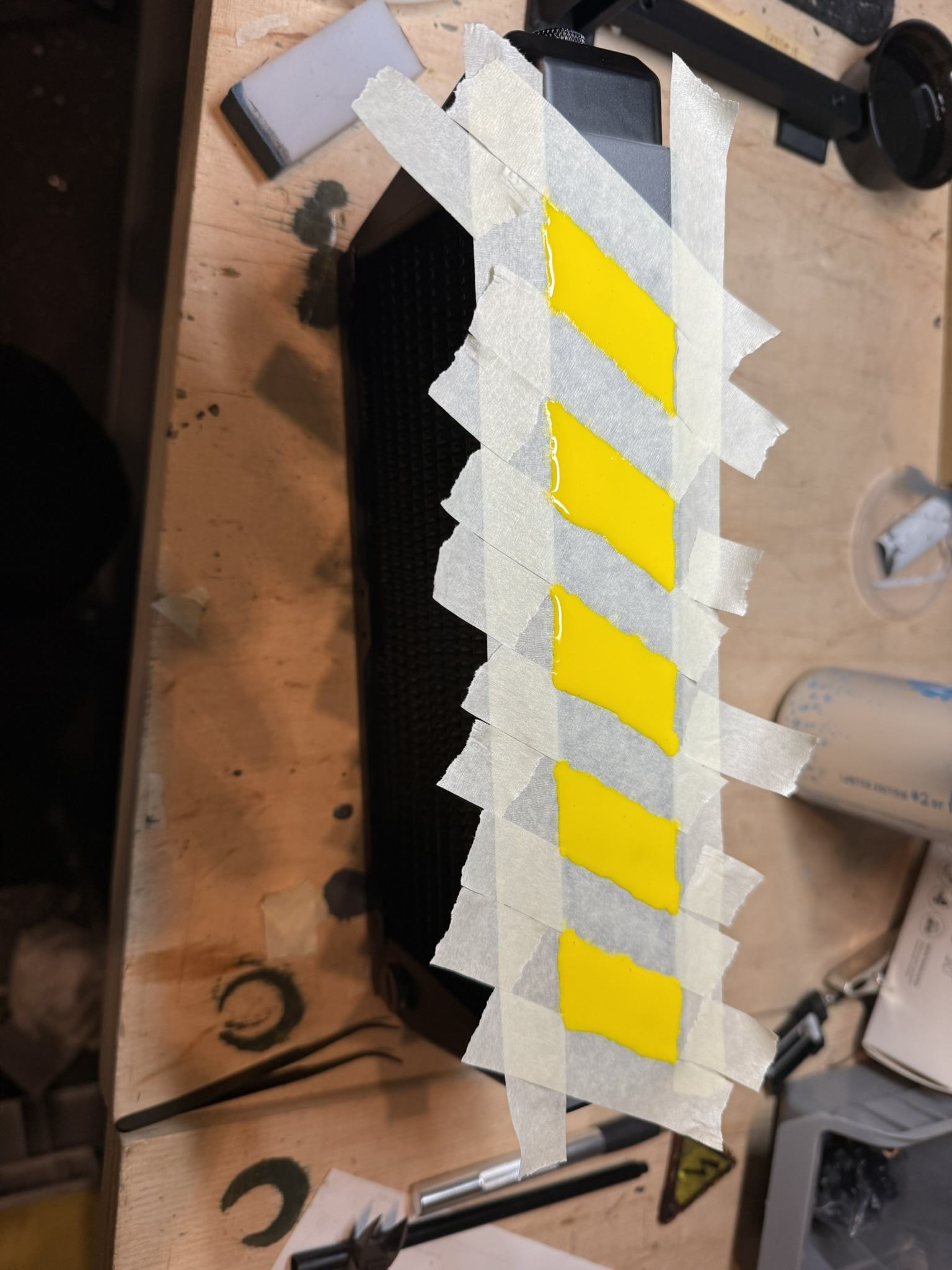

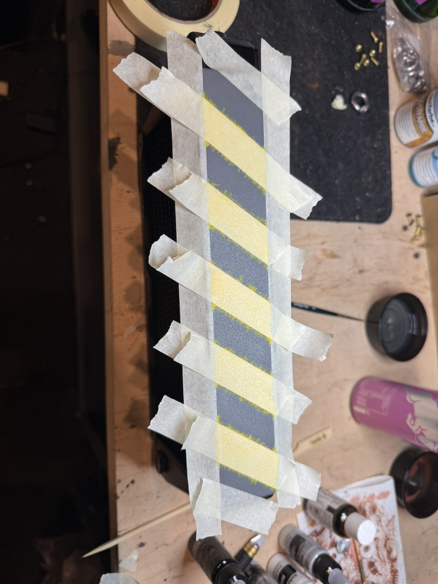

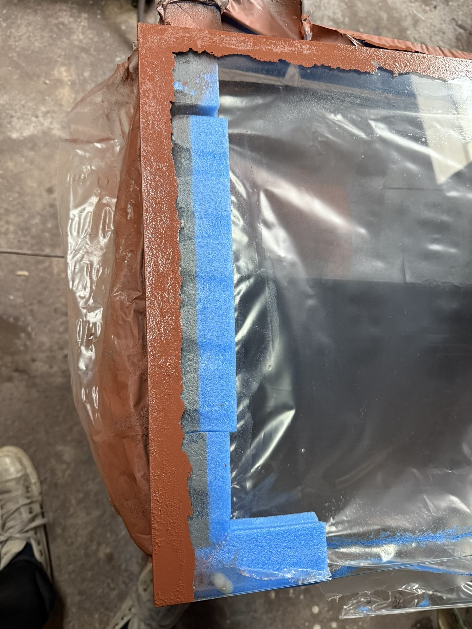

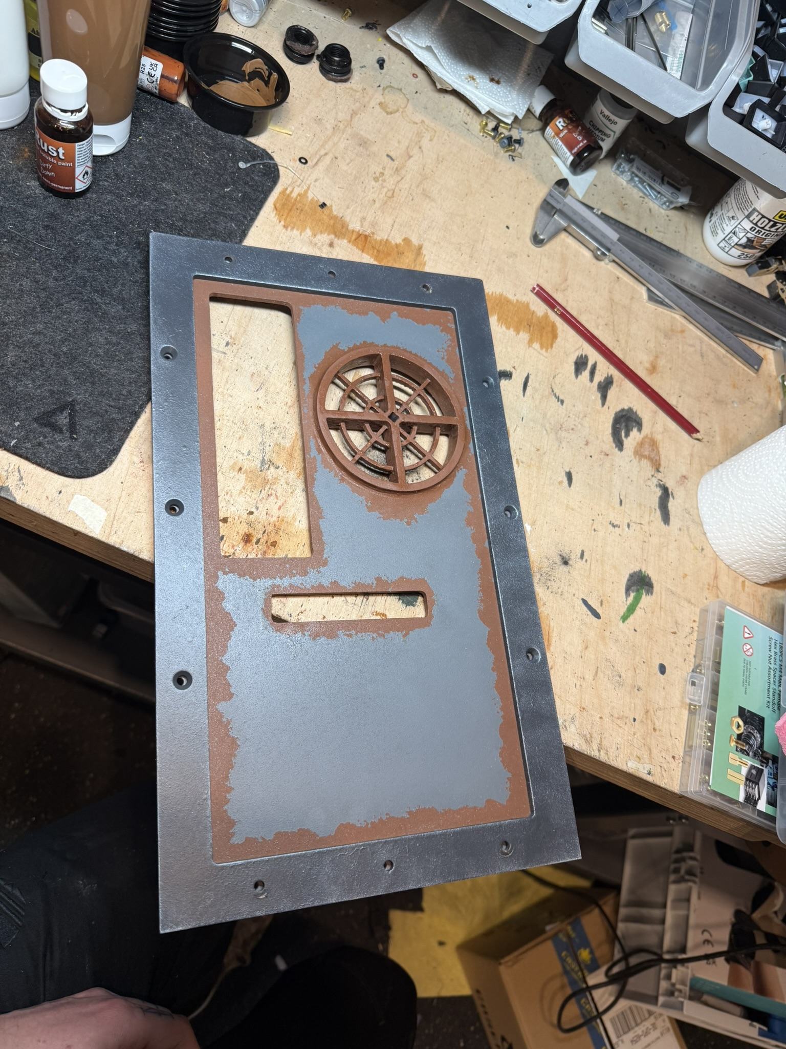

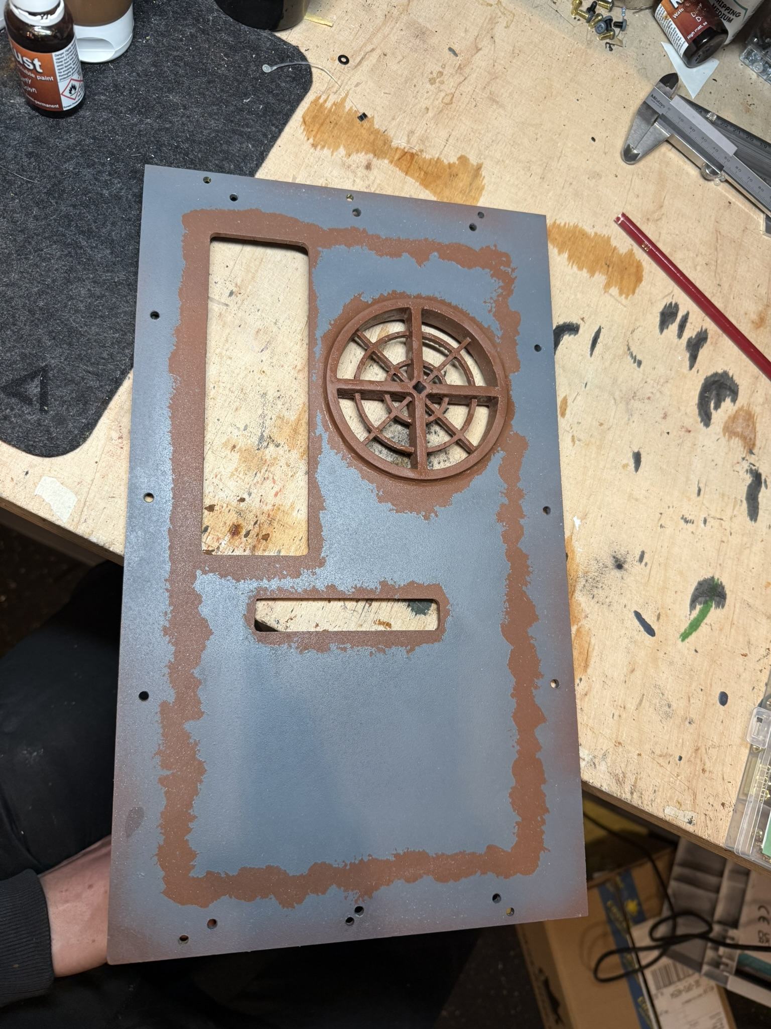

Dieser wurde zuerst in einer Rost Farbe grundiert. Zum chipping habe ich Senf benutzt. (Danke YouTube :d) Und danach wurde Grau lackiert. Dann hab ich die Streifen drauf lackiert. Am Ende wurde dann alles mit einem Holzspieß angepasst und mit einem Wash und Rust Effect vollendet.

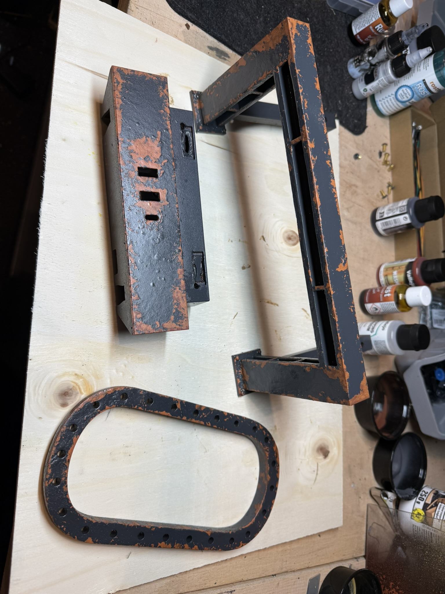

Der Radi soll von einem Stahlträger gehalten werden.
Bin ich eigt der einzige mit solch einem Chaos wenn er was am machen ist? :d

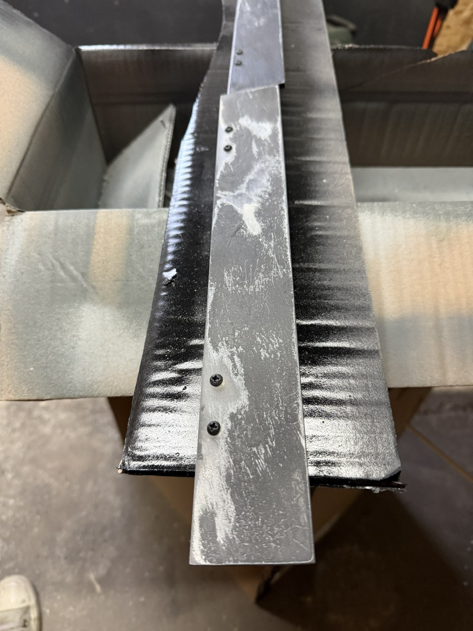

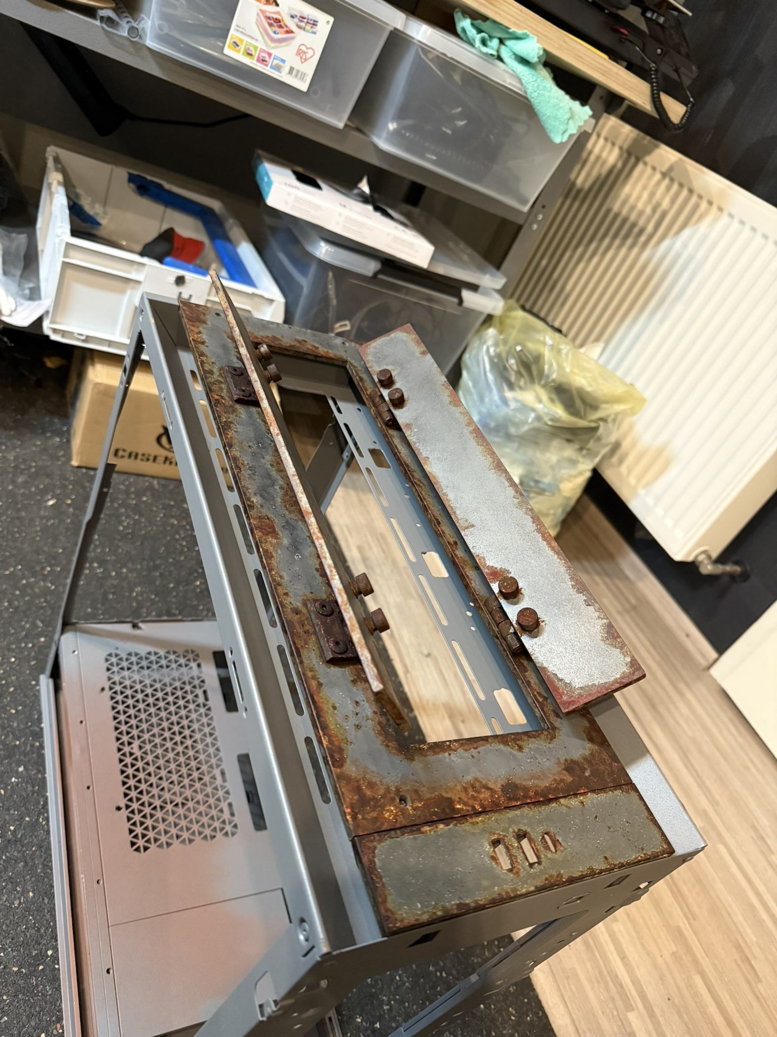

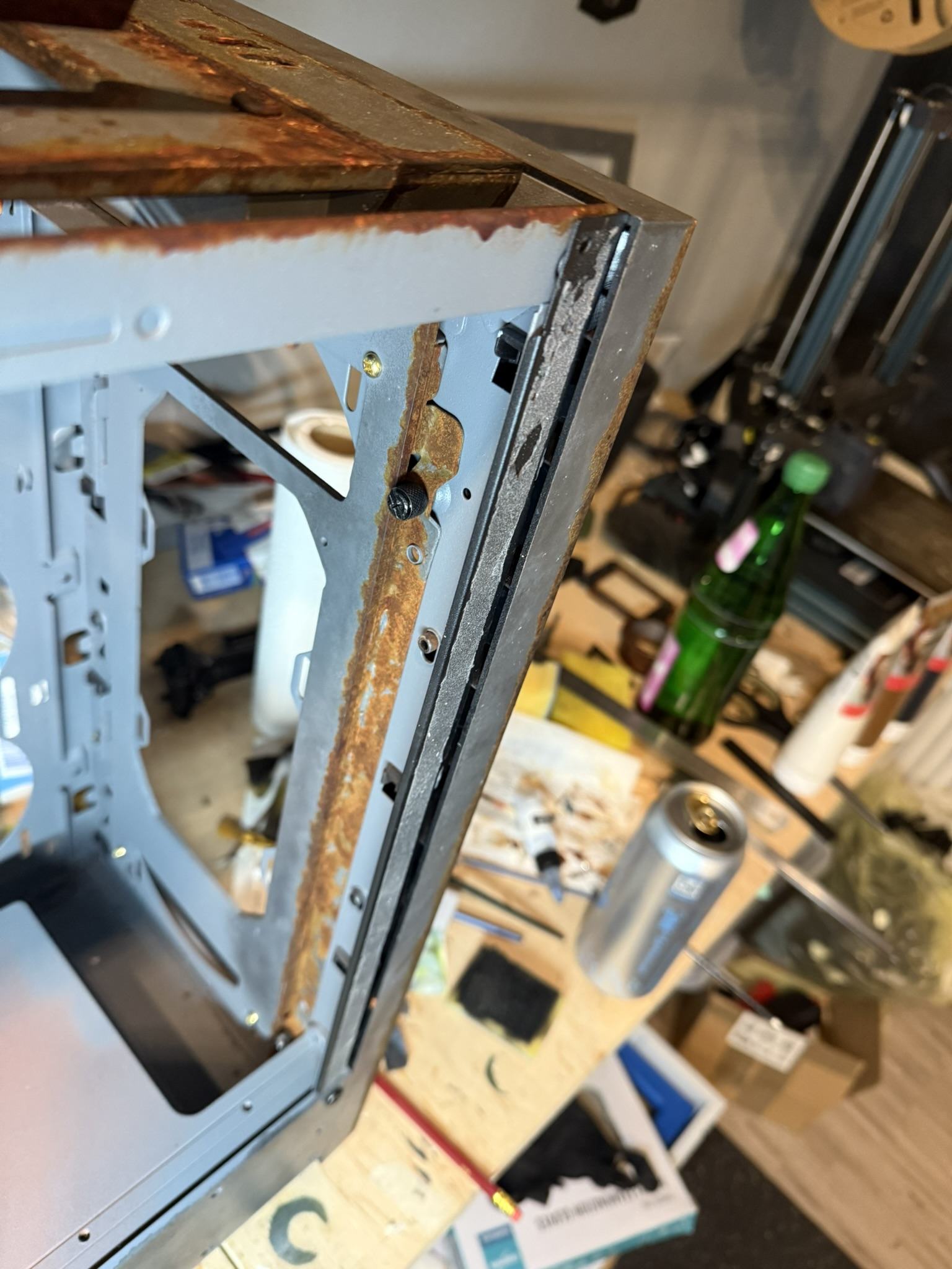

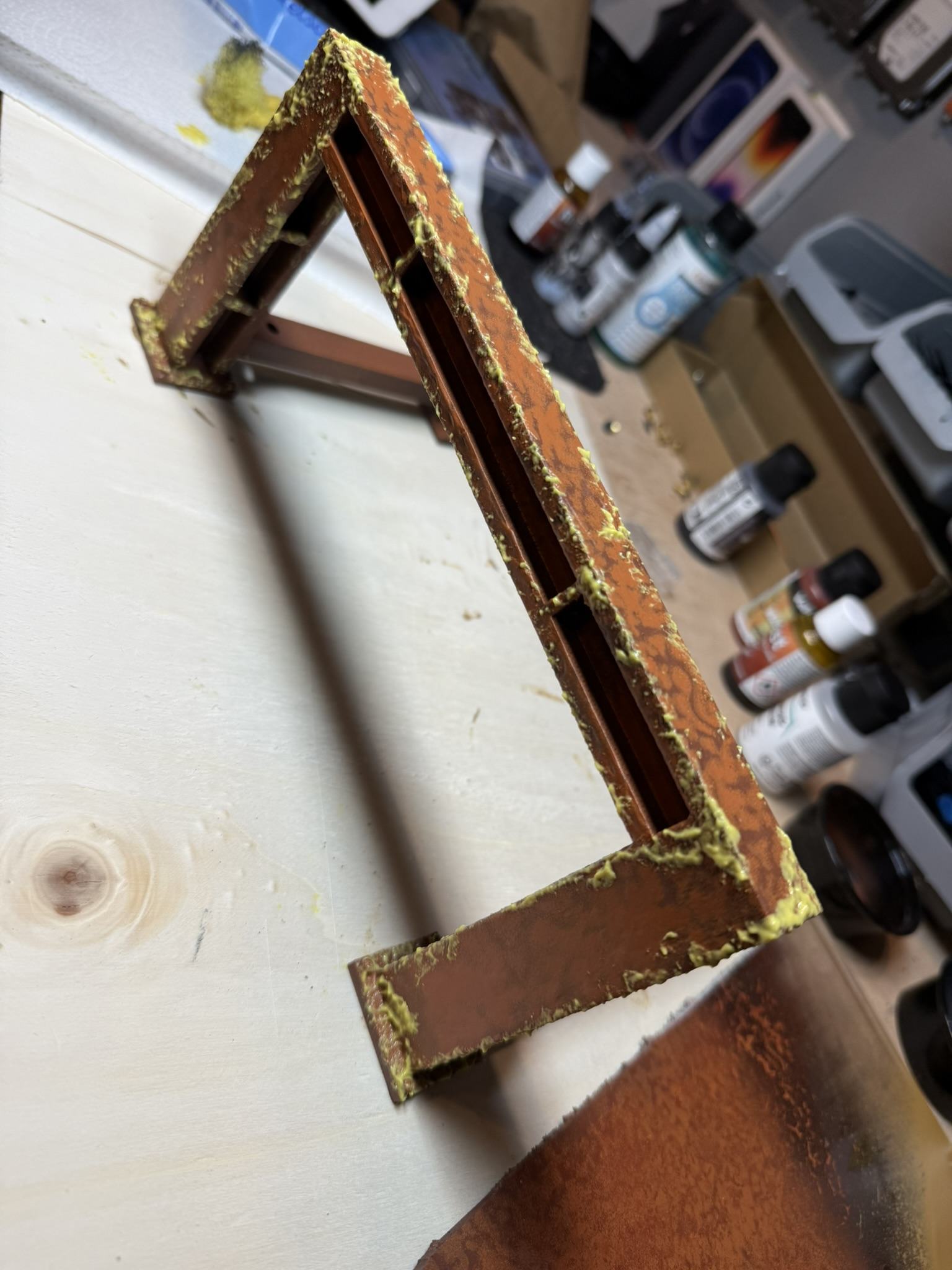

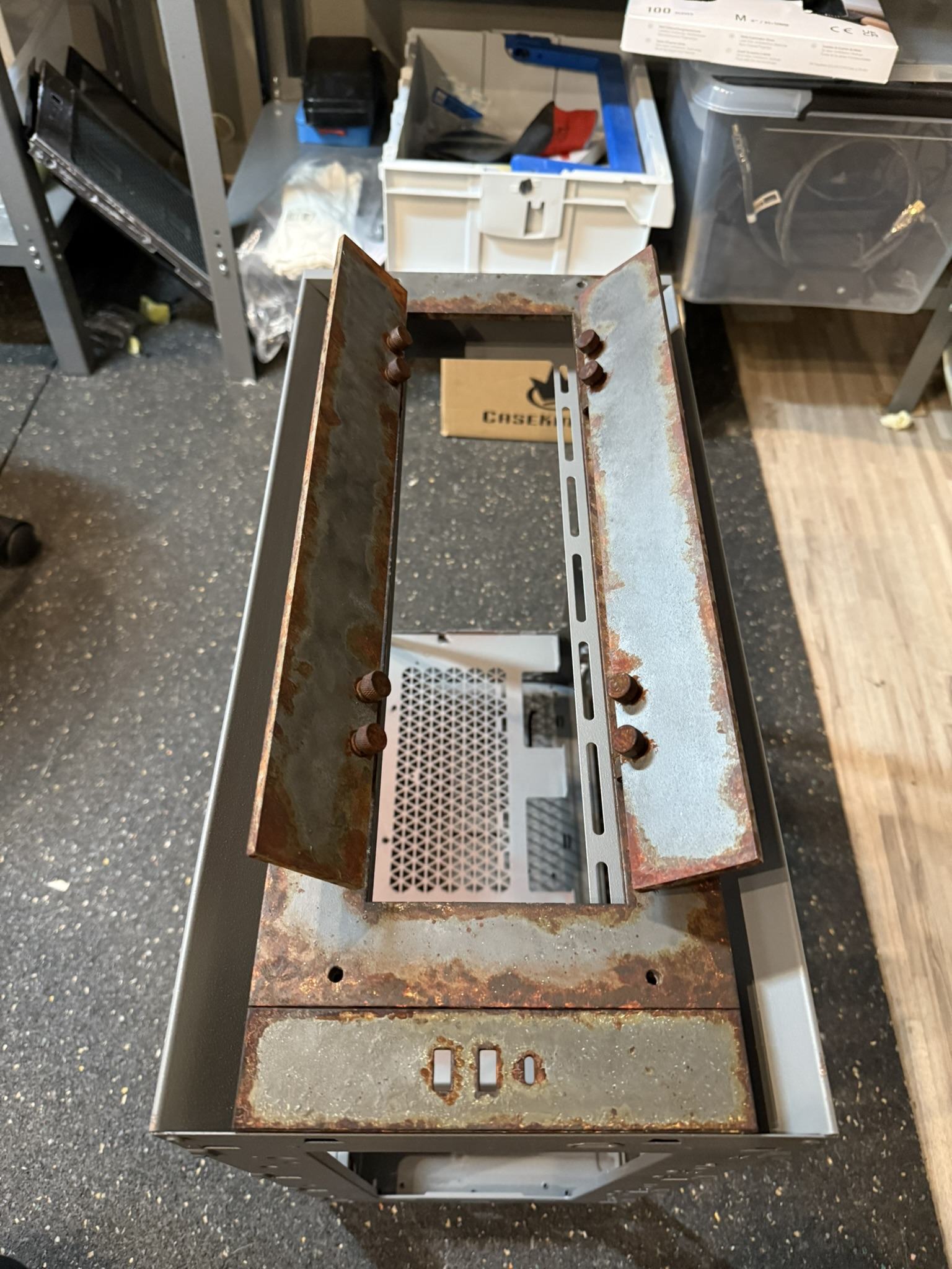

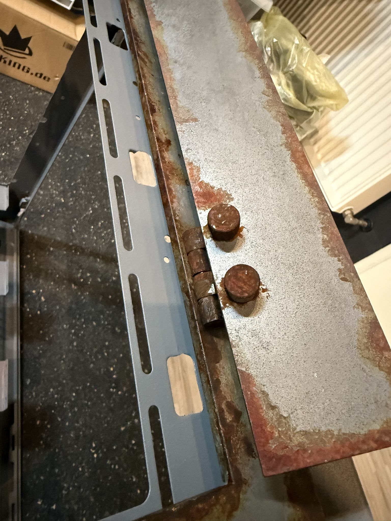

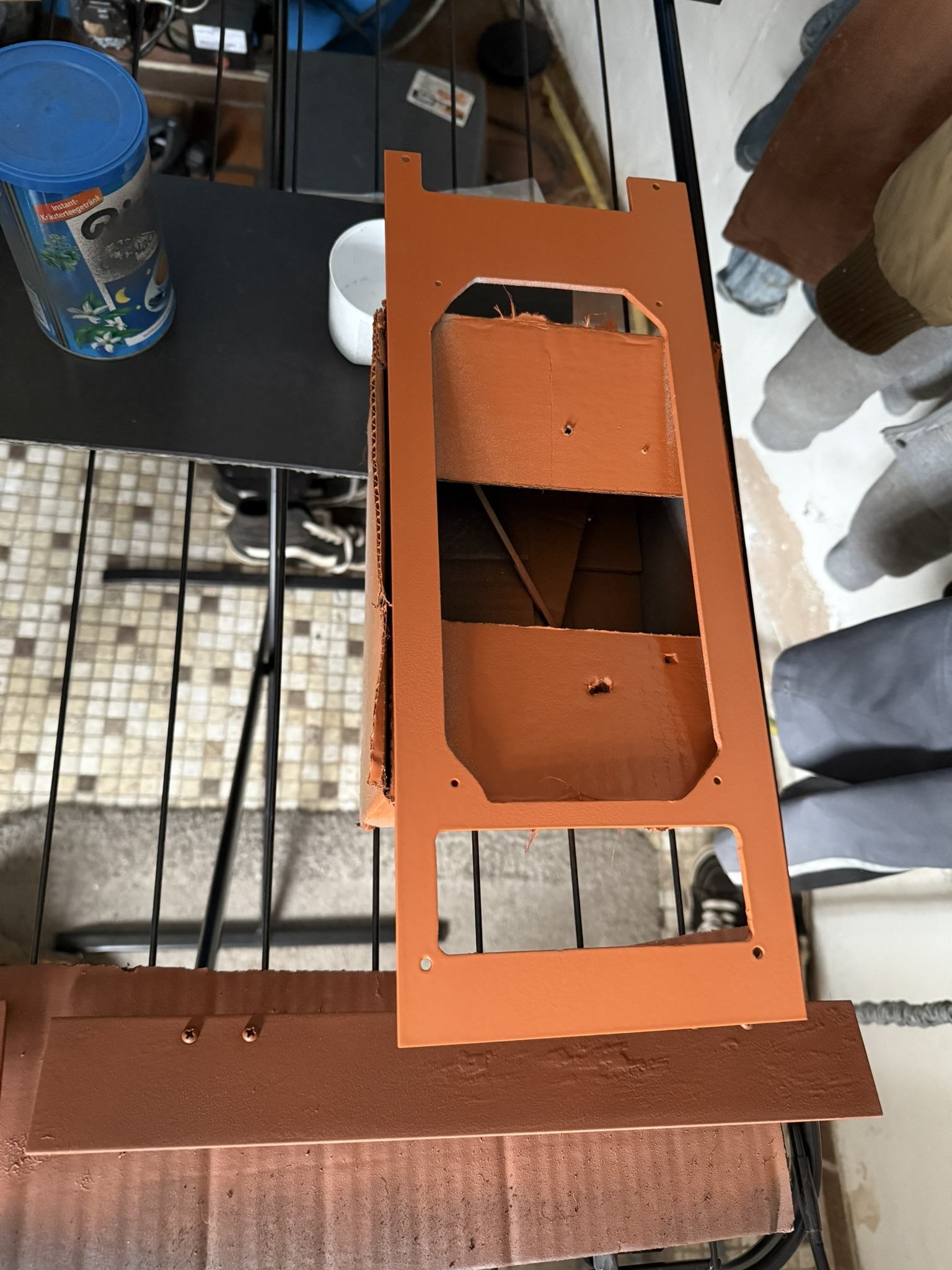

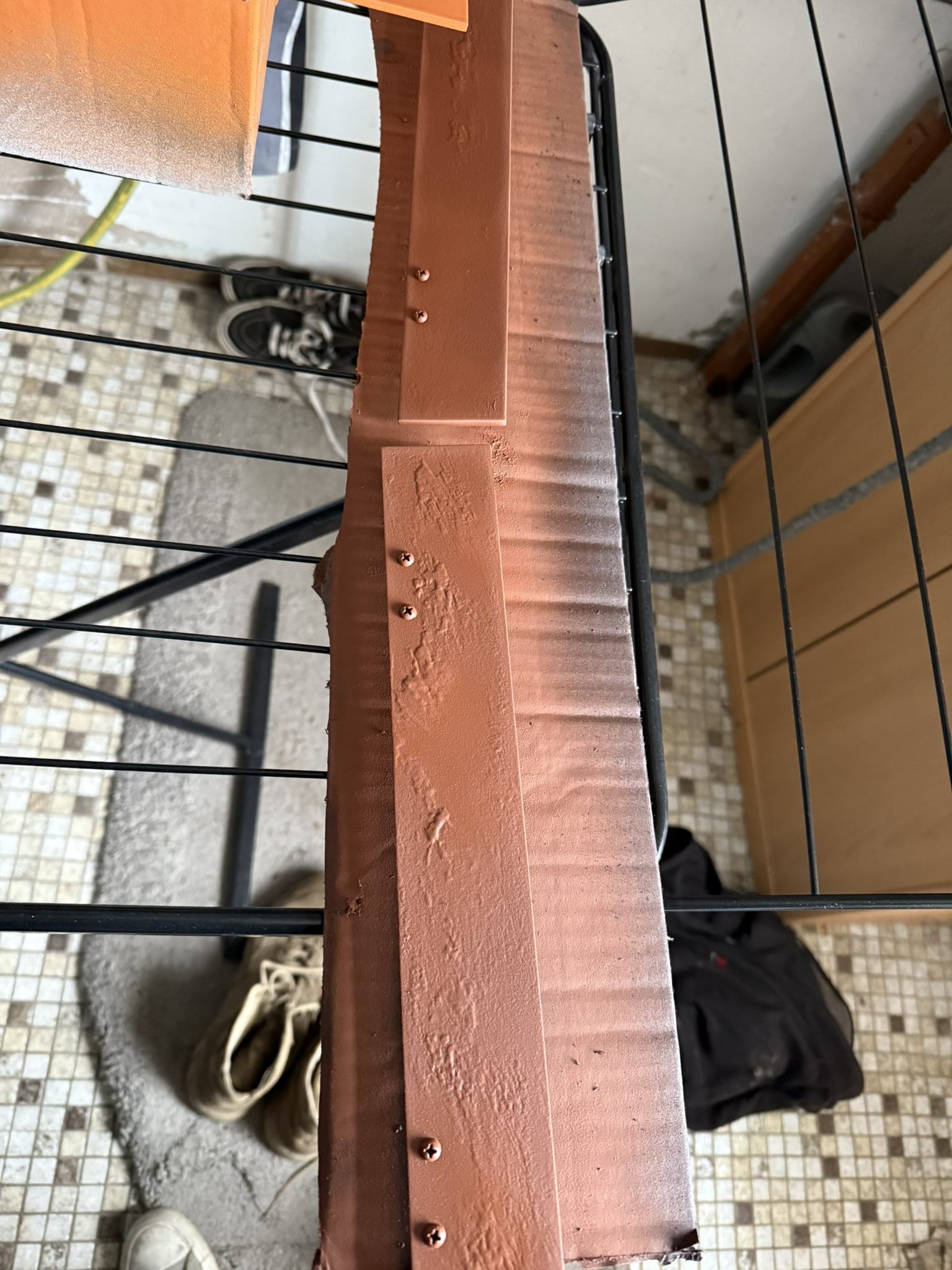

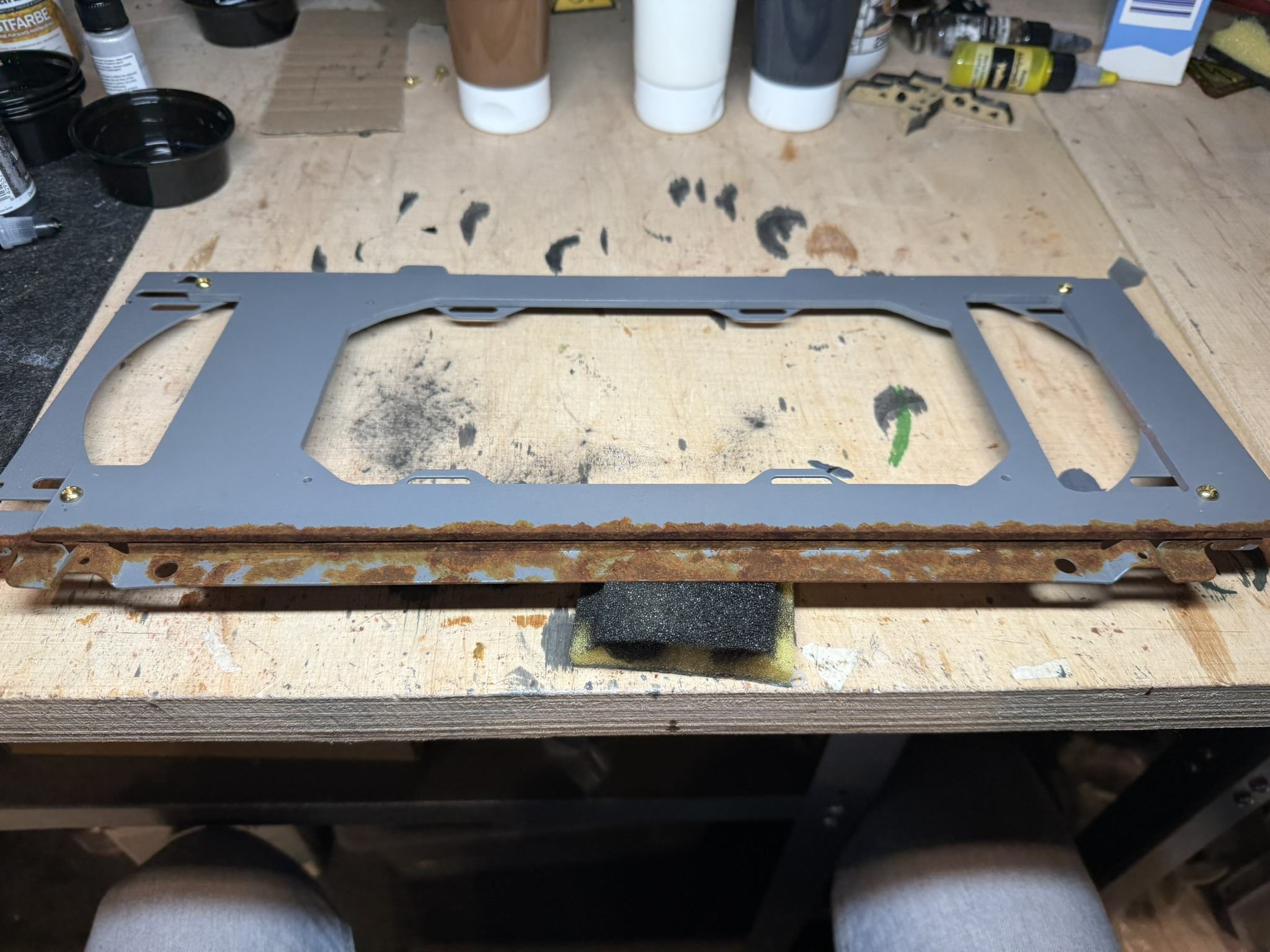

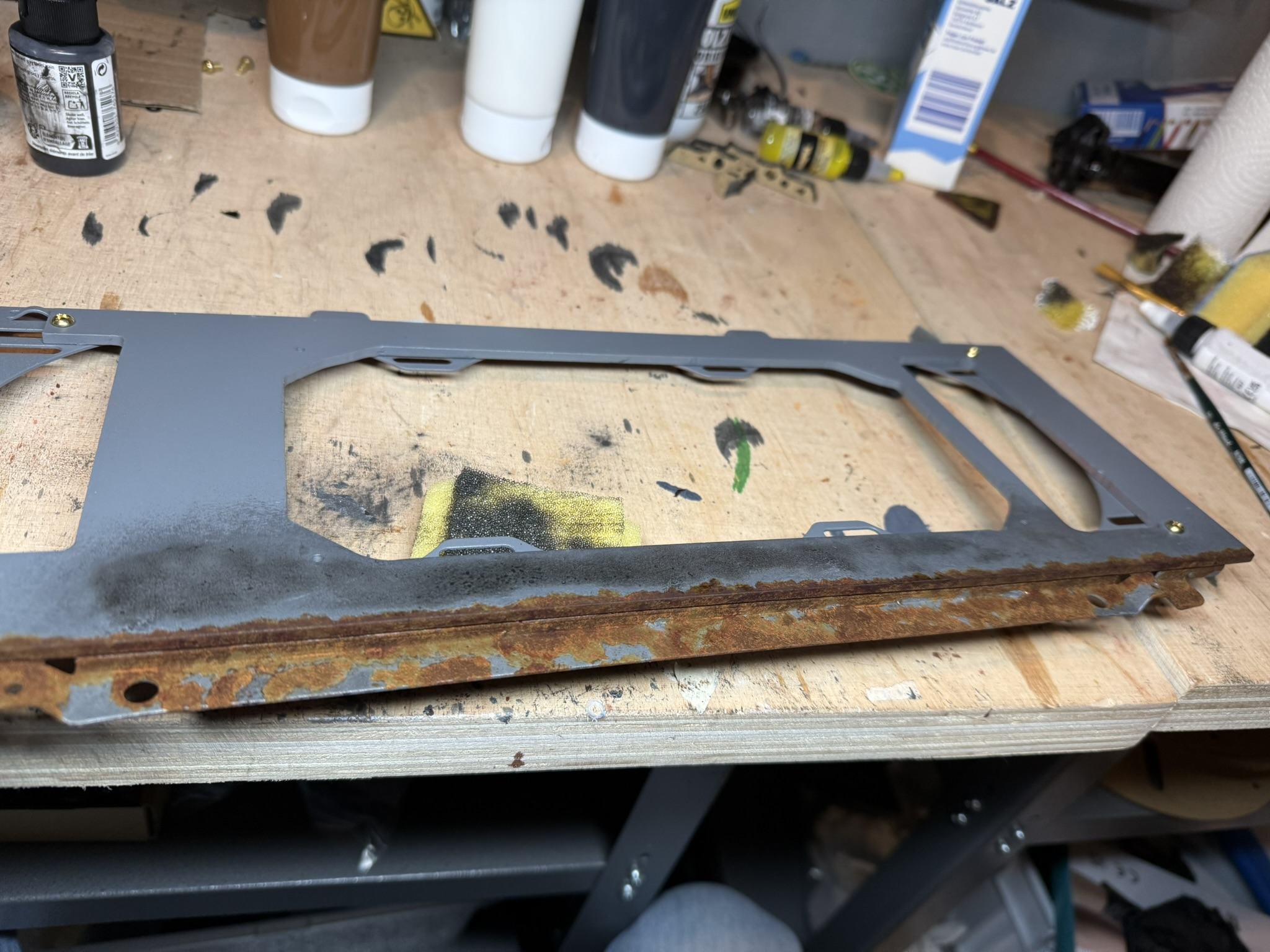

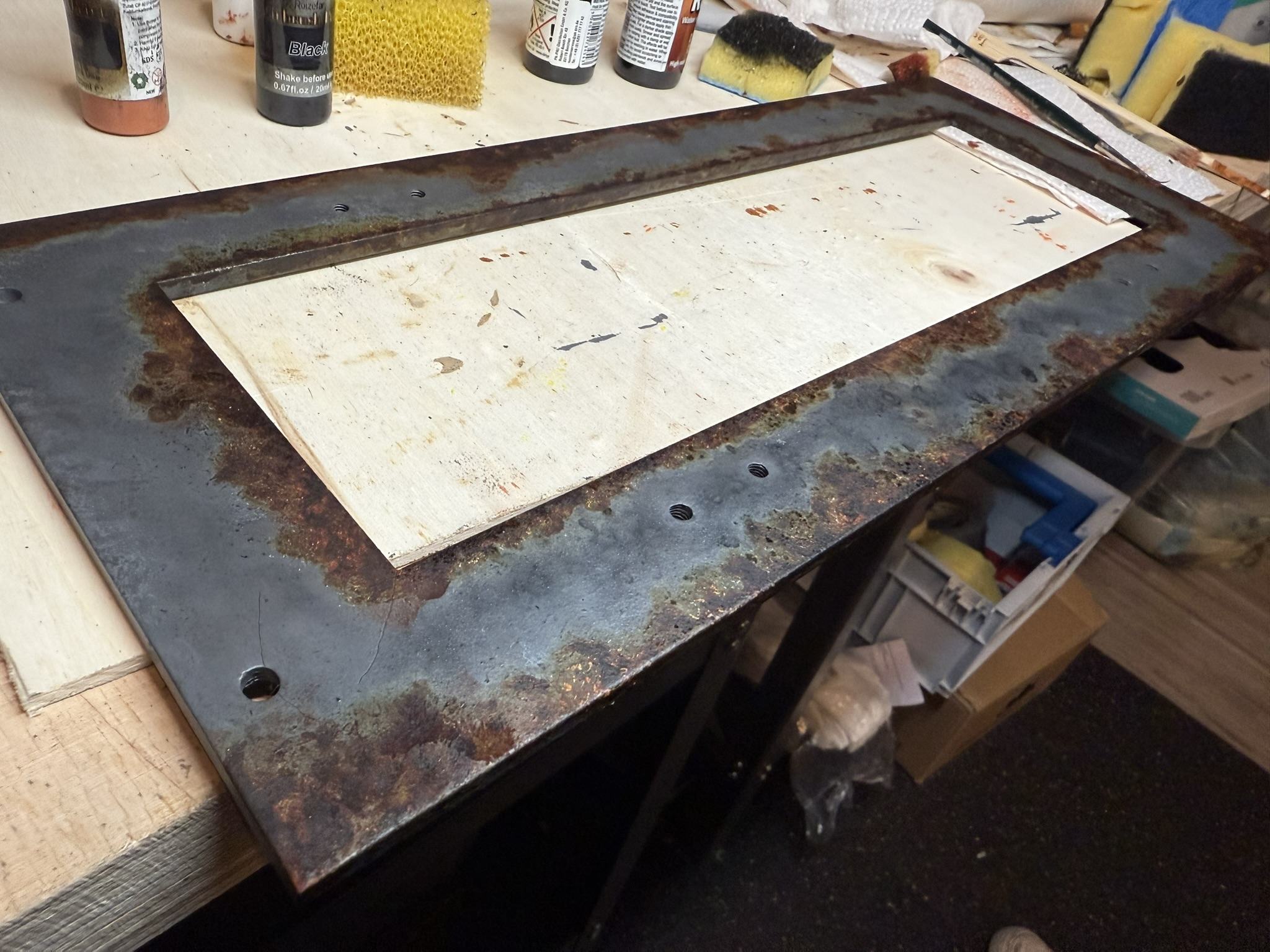

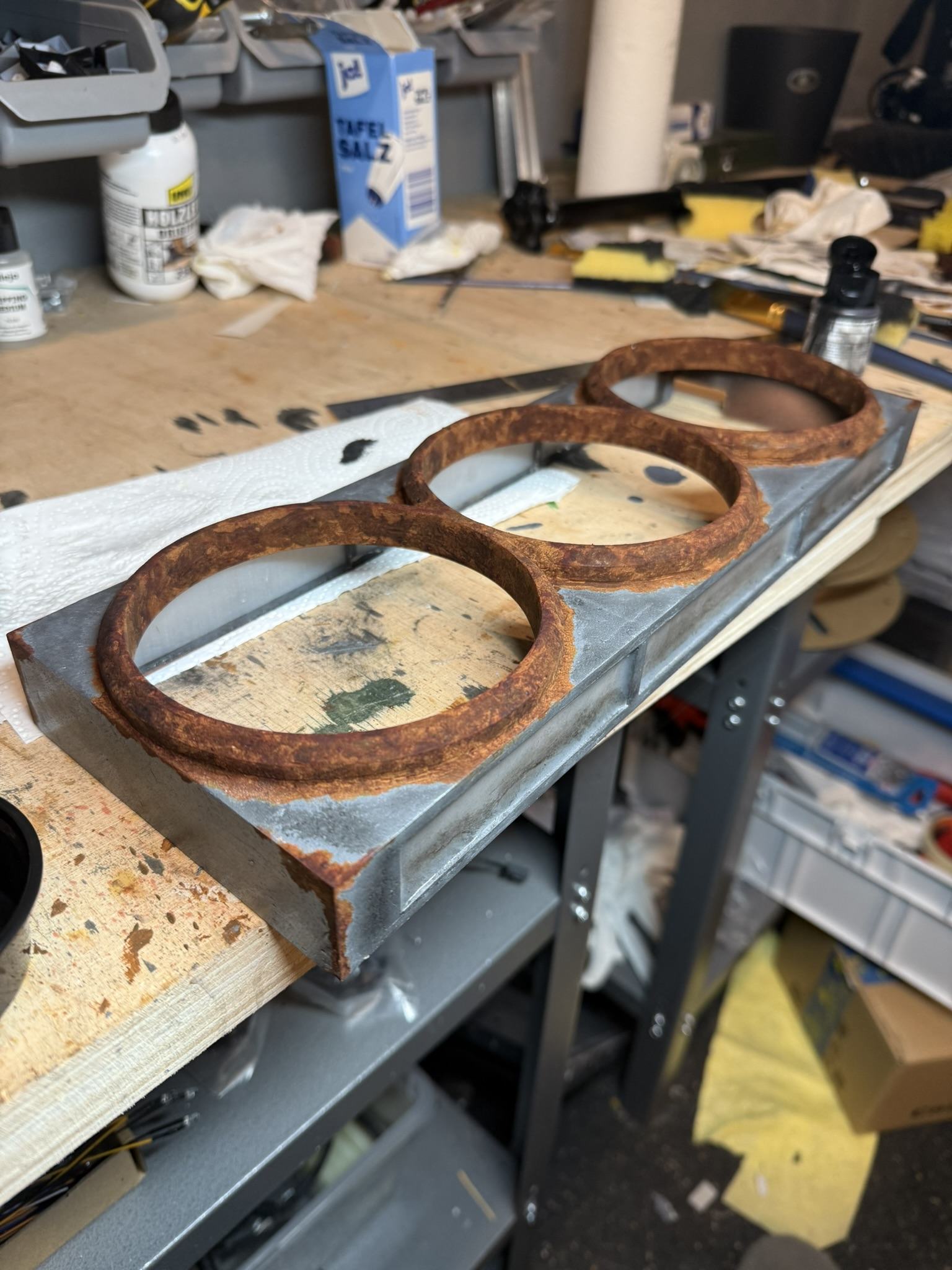

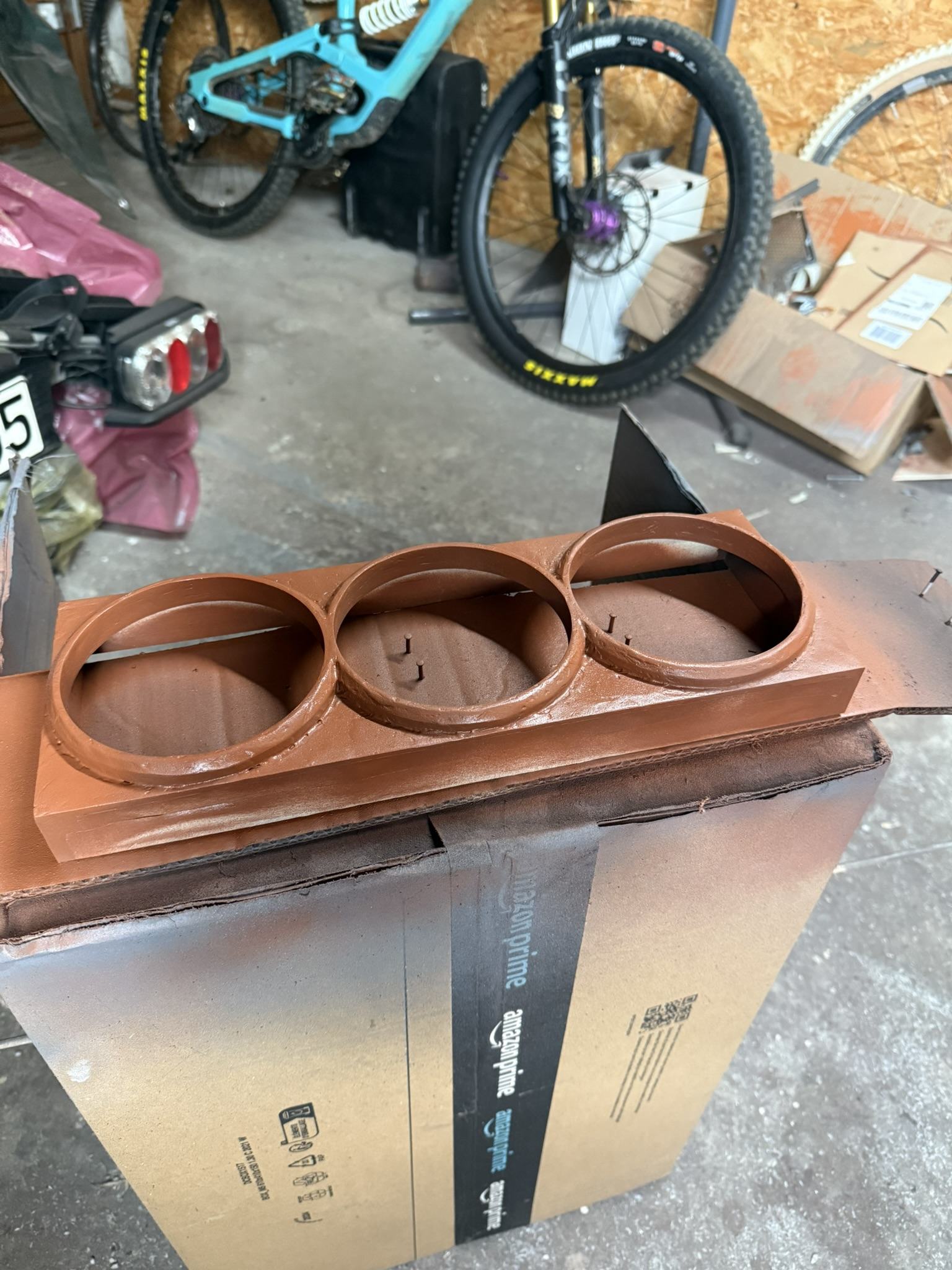

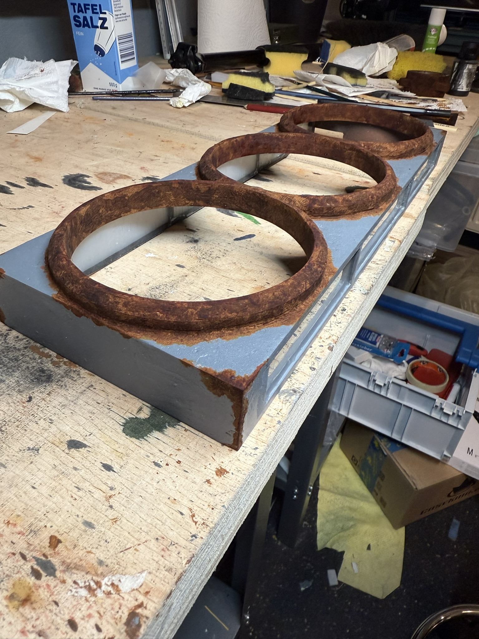

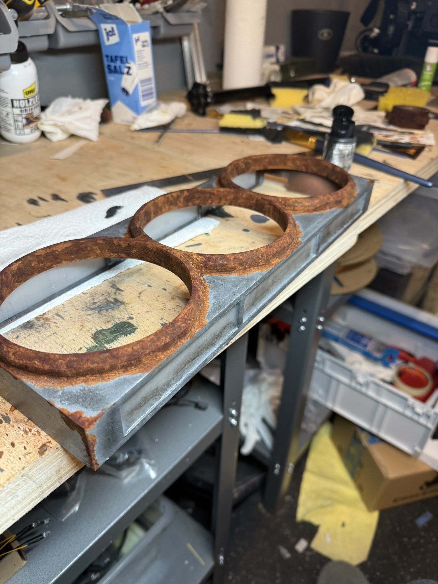

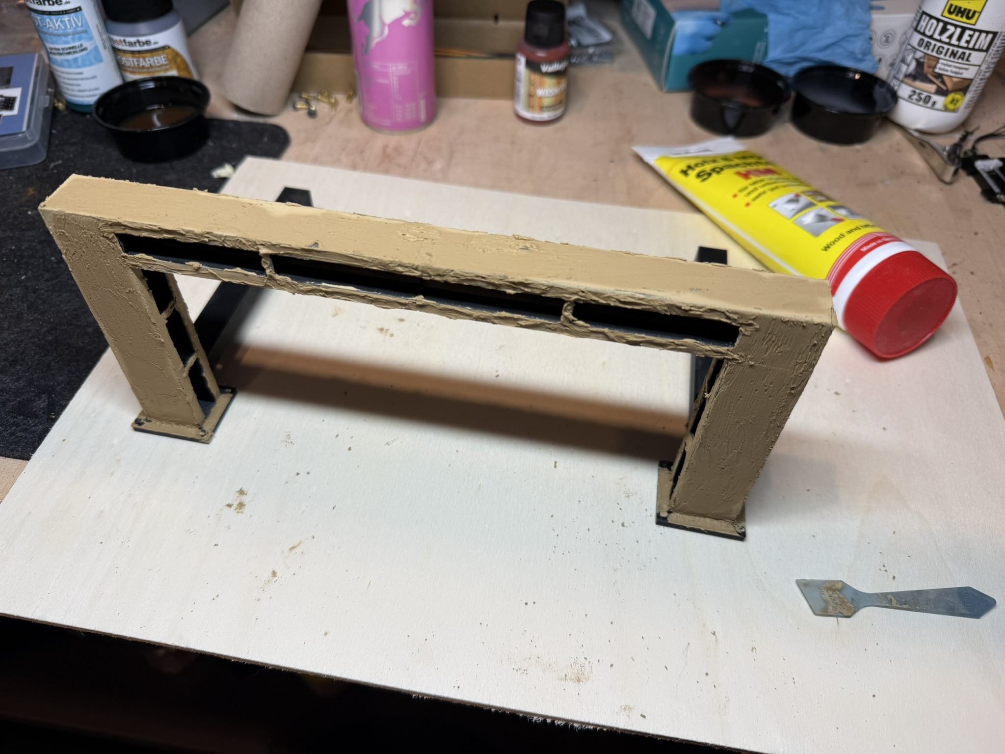

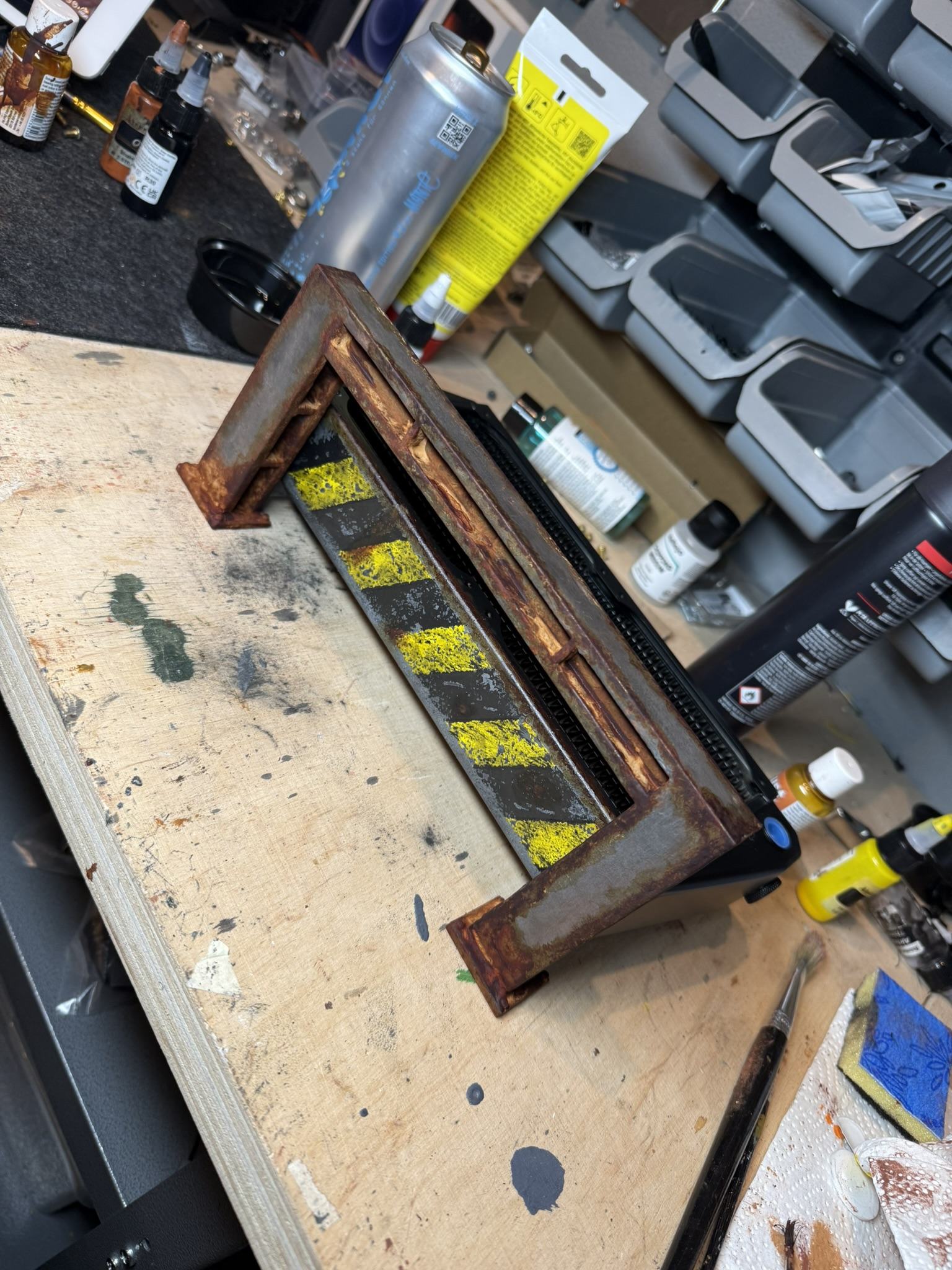

Nun gings dann an den Stahlträger. Dieser wurde erste gespachtelt. Danach geschliffen. Auch hier wieder grundiert mit der Rost Farbe. Senf als chipping aufgetragen und Grau lackiert.
Leider hab ich von den nächsten Steps keine Detailbilder. Zuerst hatte ich Amber Brown und ein helleres Braun mit dem Schwamm an den Roststellen aufgetragen. Danach hab 4 verschiedene Pigmente aufgetragen und fixiert. Danach dann noch mal mit einem Wash und Rosteffekt drüber.

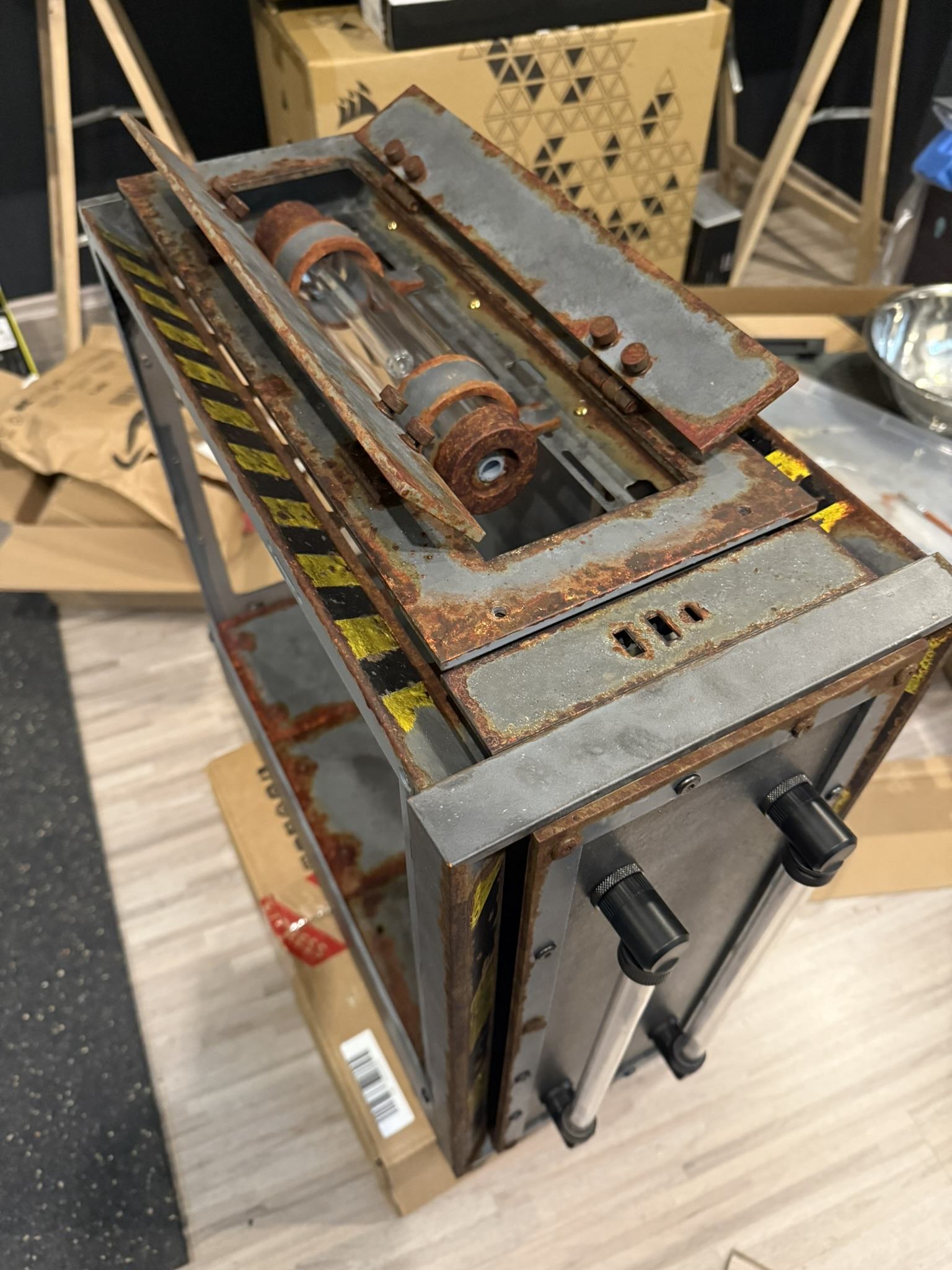

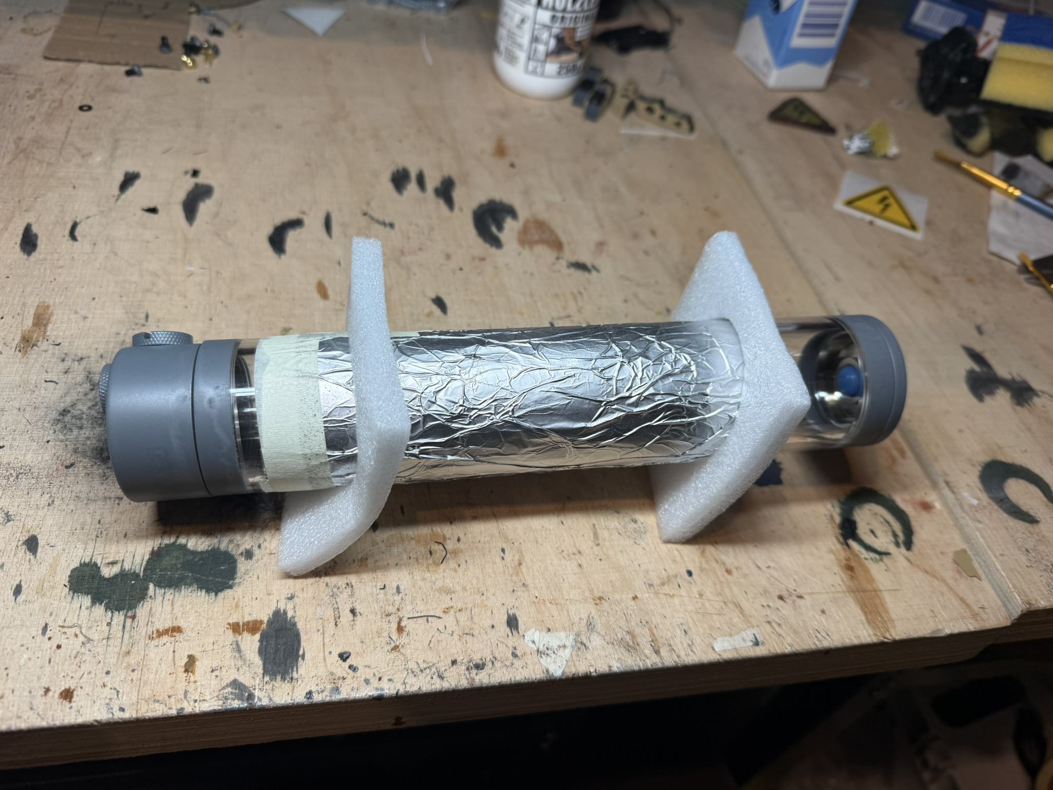

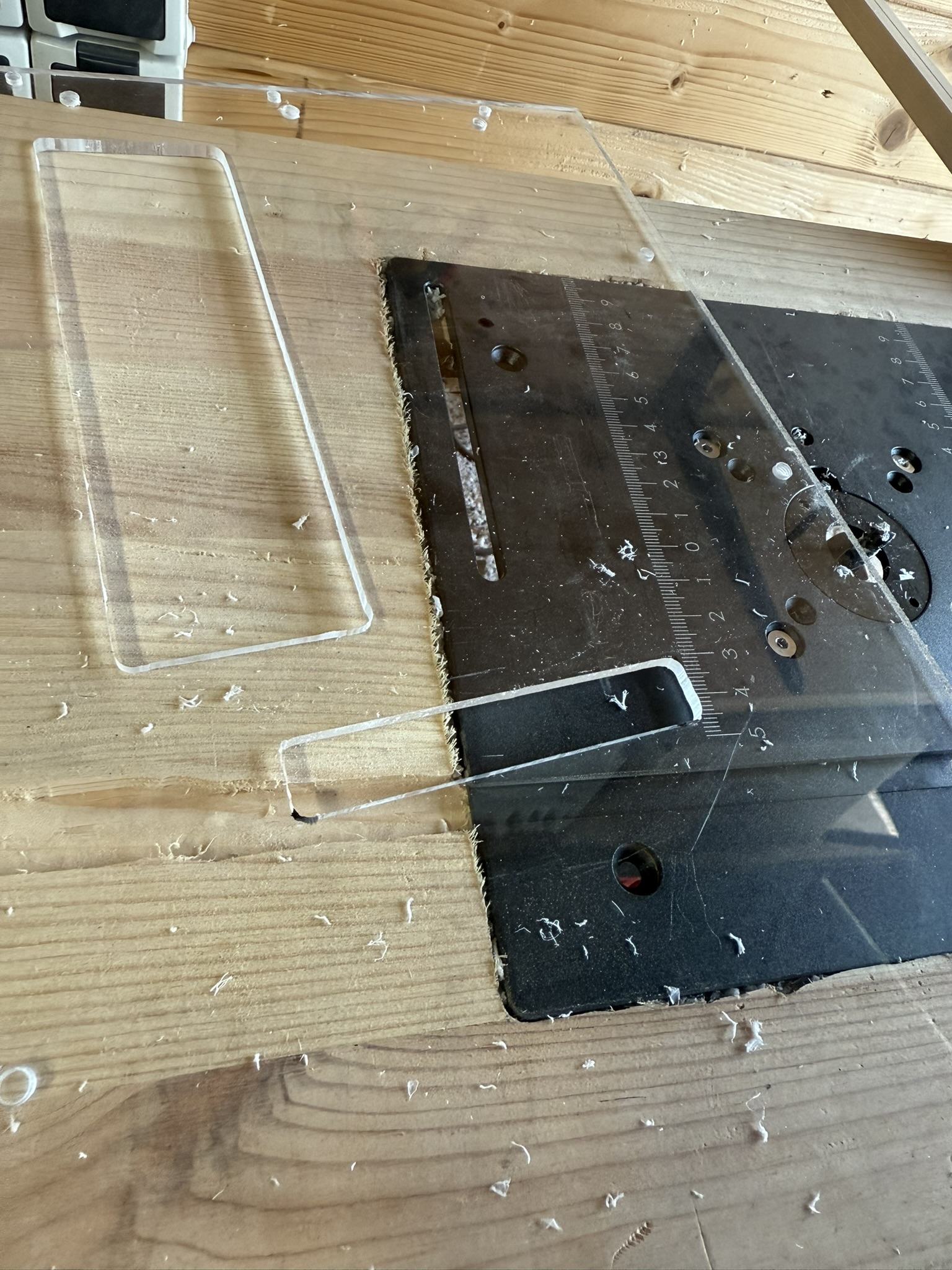

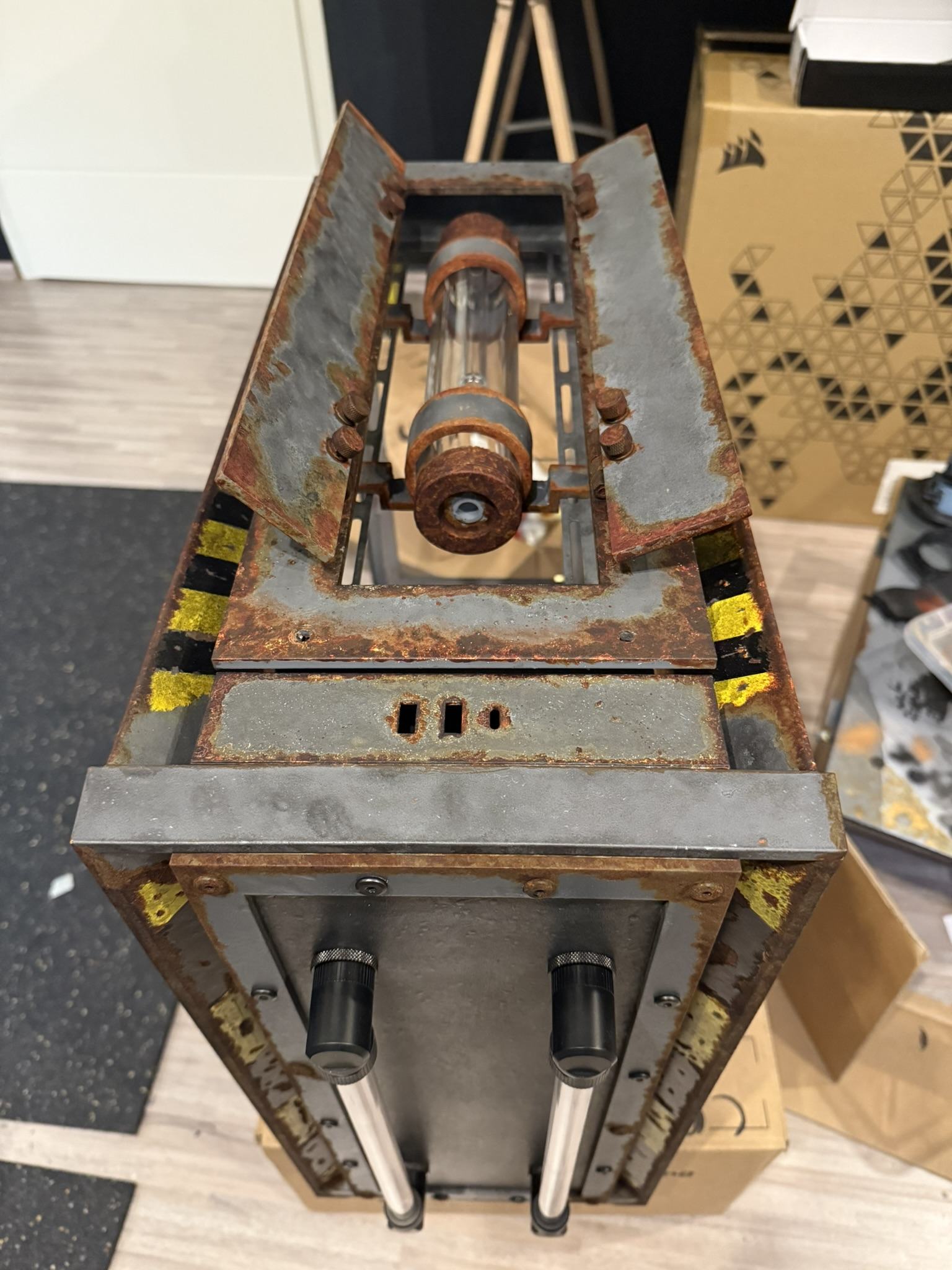

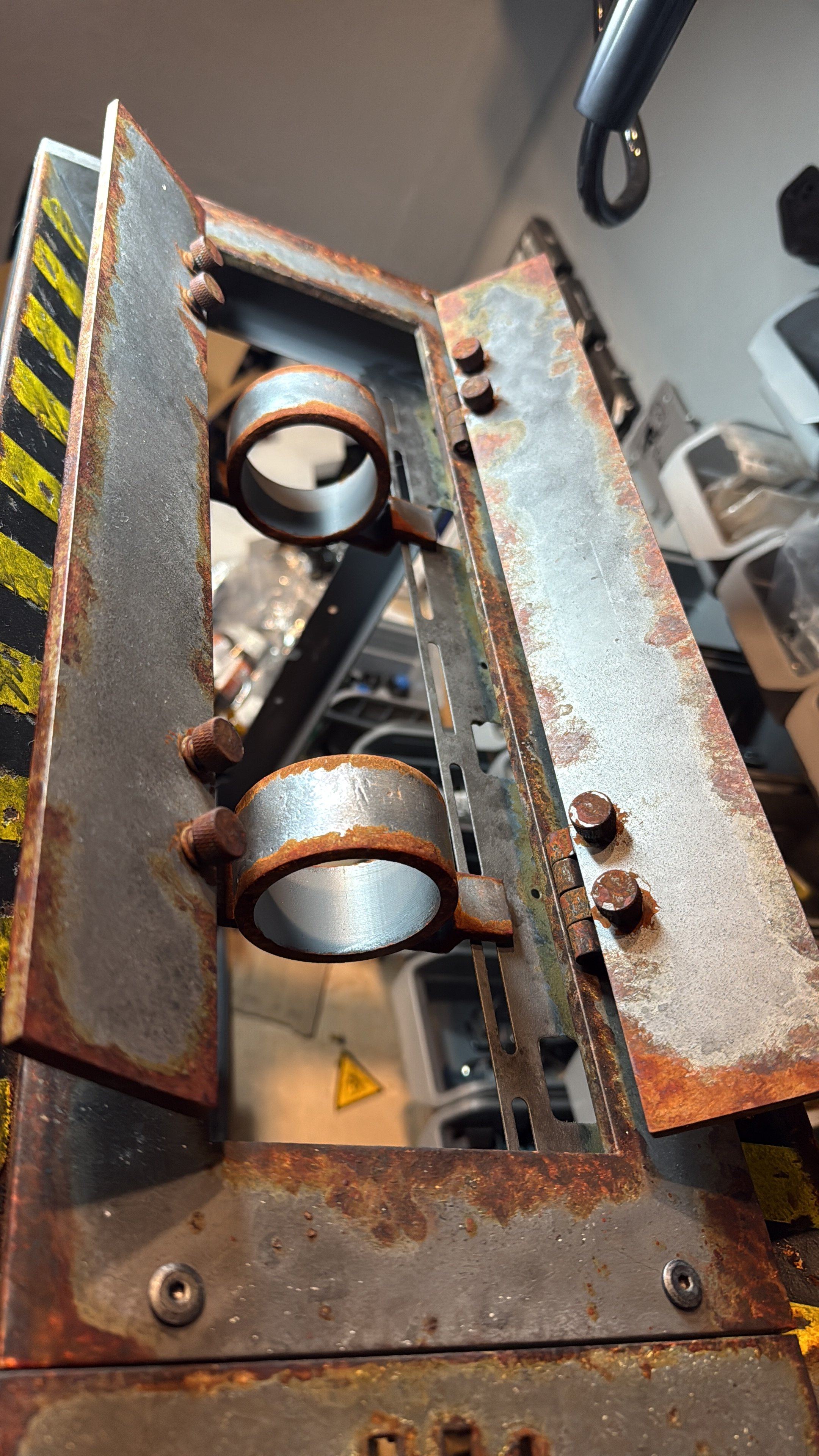

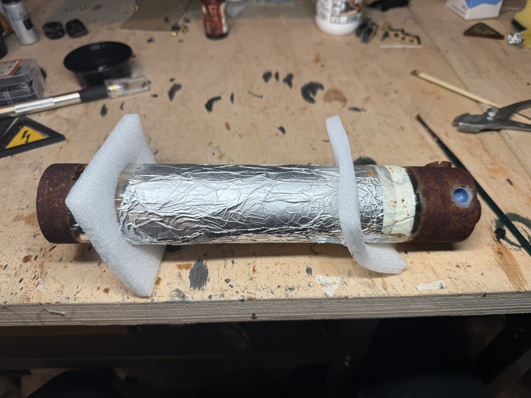

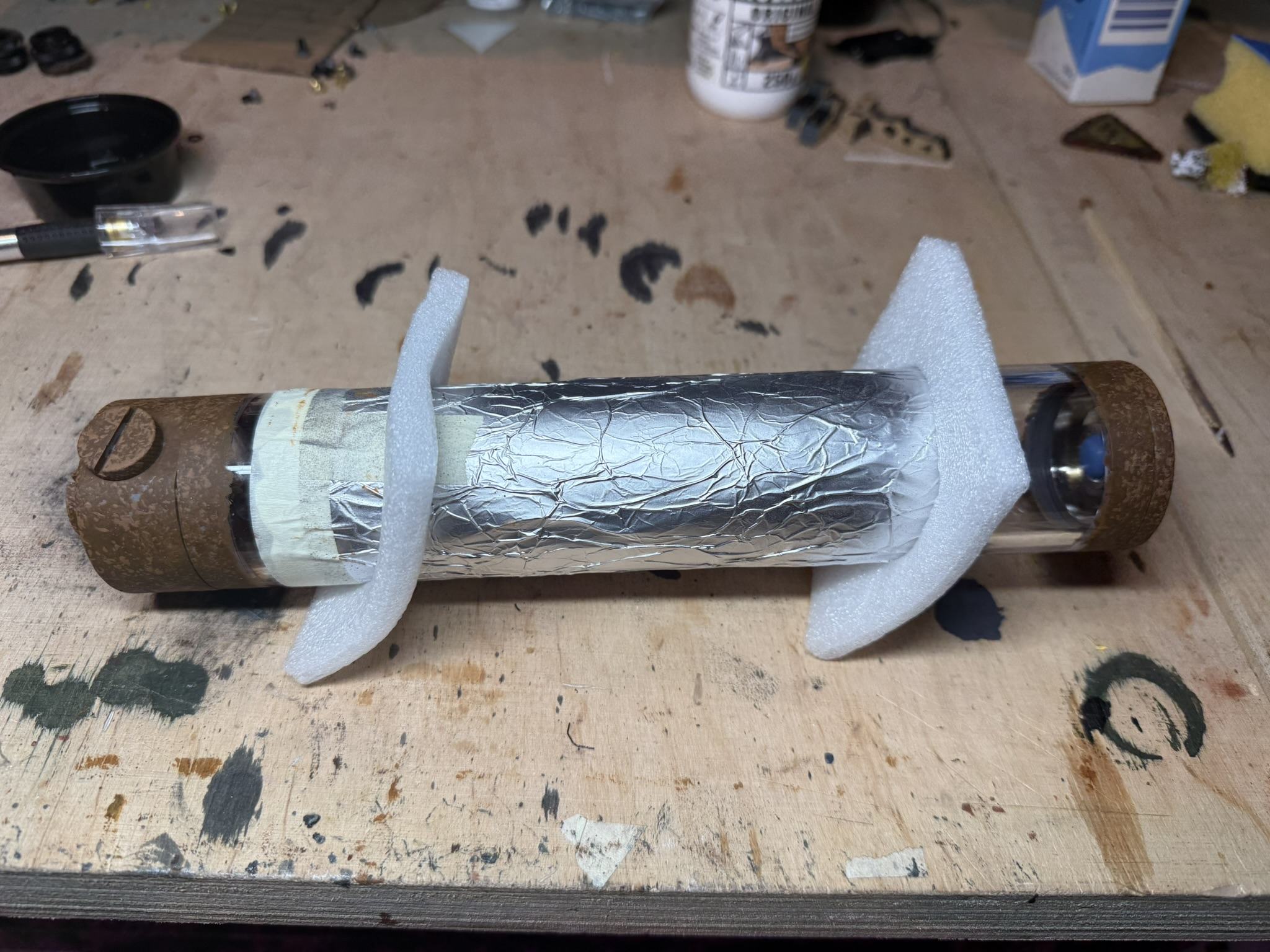

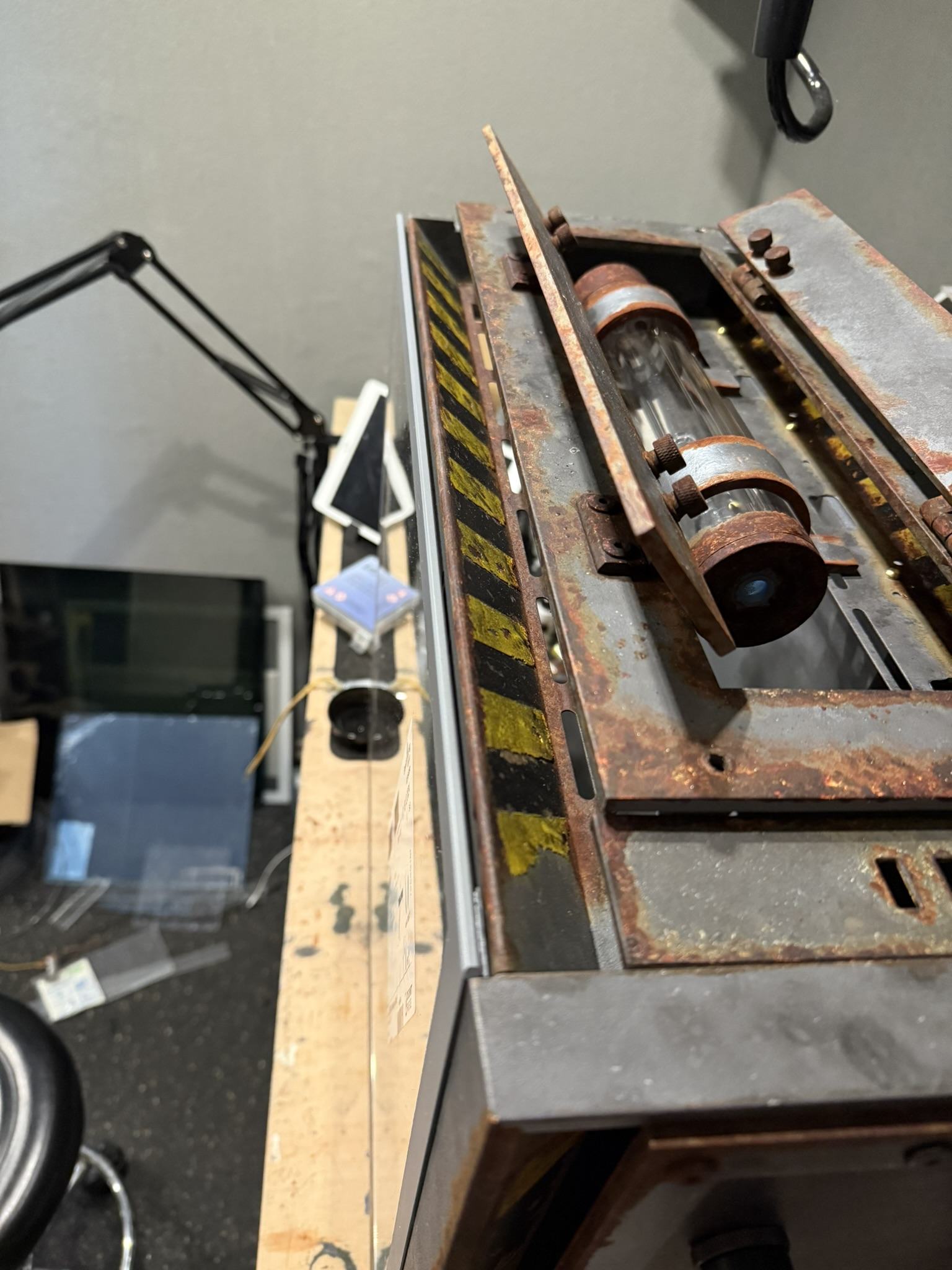

Für oben wollte ich eine Klappe die geöffnet ist. Darin soll der AGB von Alphacool liegen. Da ich nicht wirklich die Größe wusste habe ich mir hier erstmal eine Schablone gebastelt.
Leider hab ich hier die Steps wieder nicht alle.

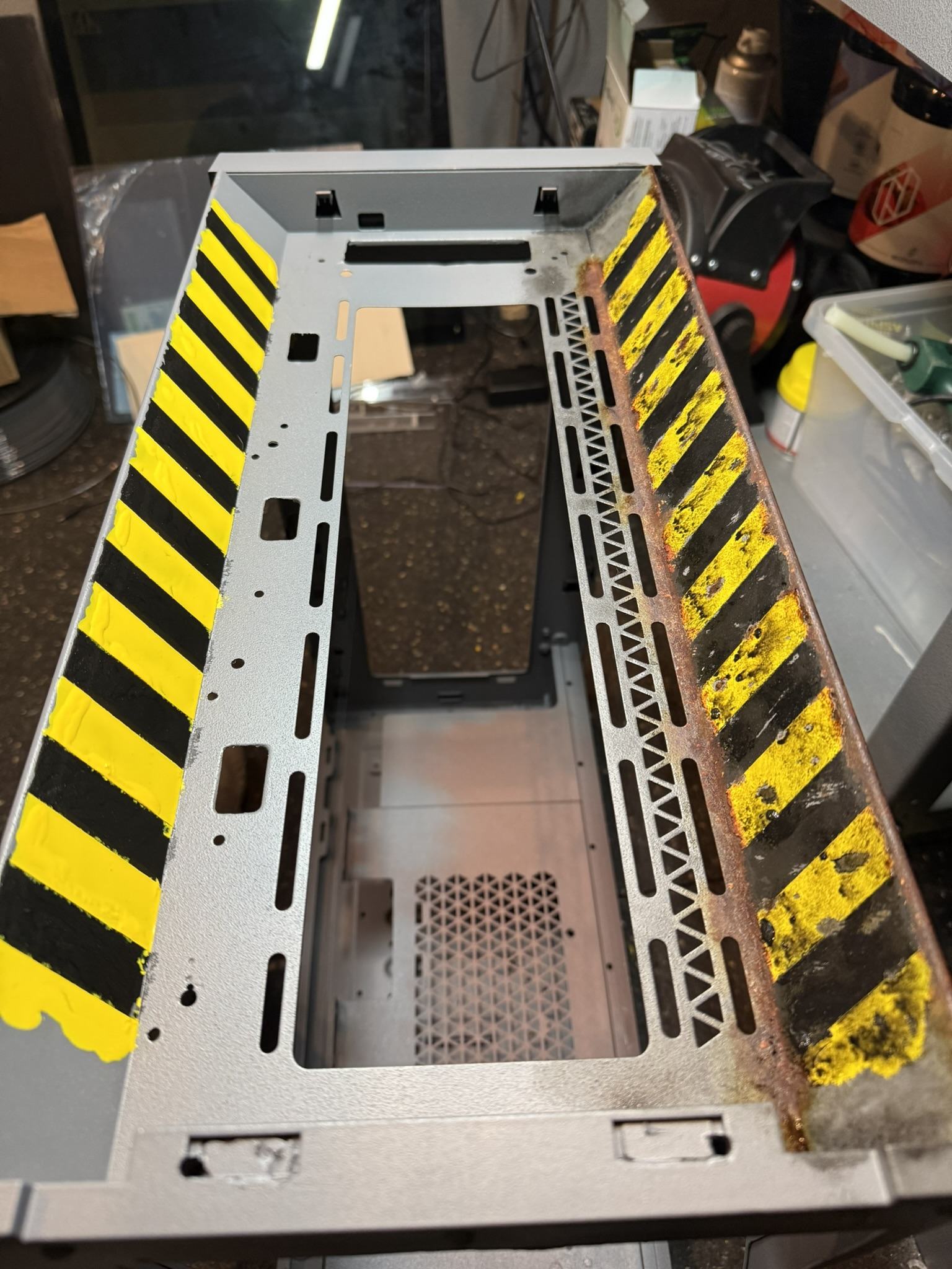

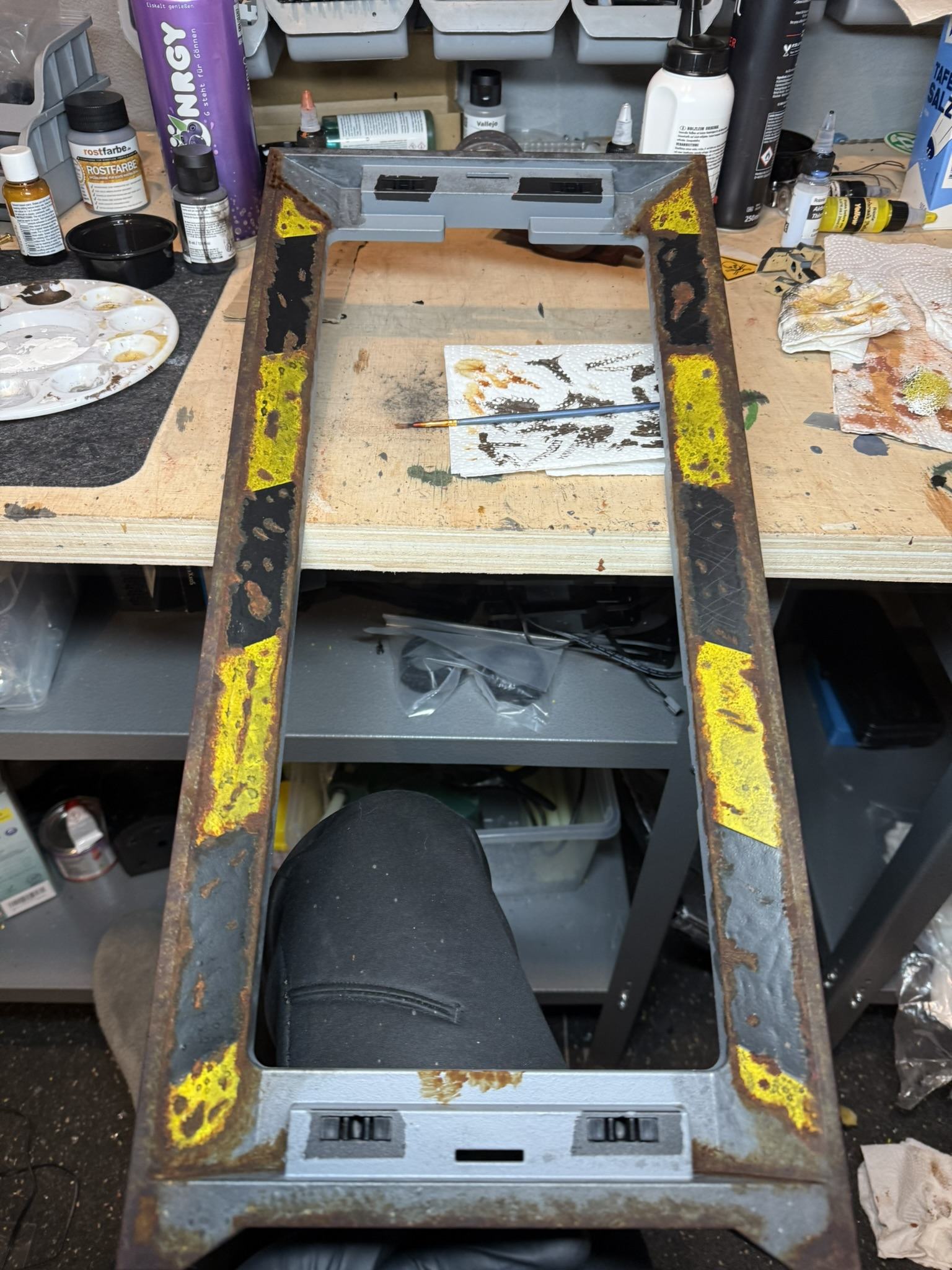

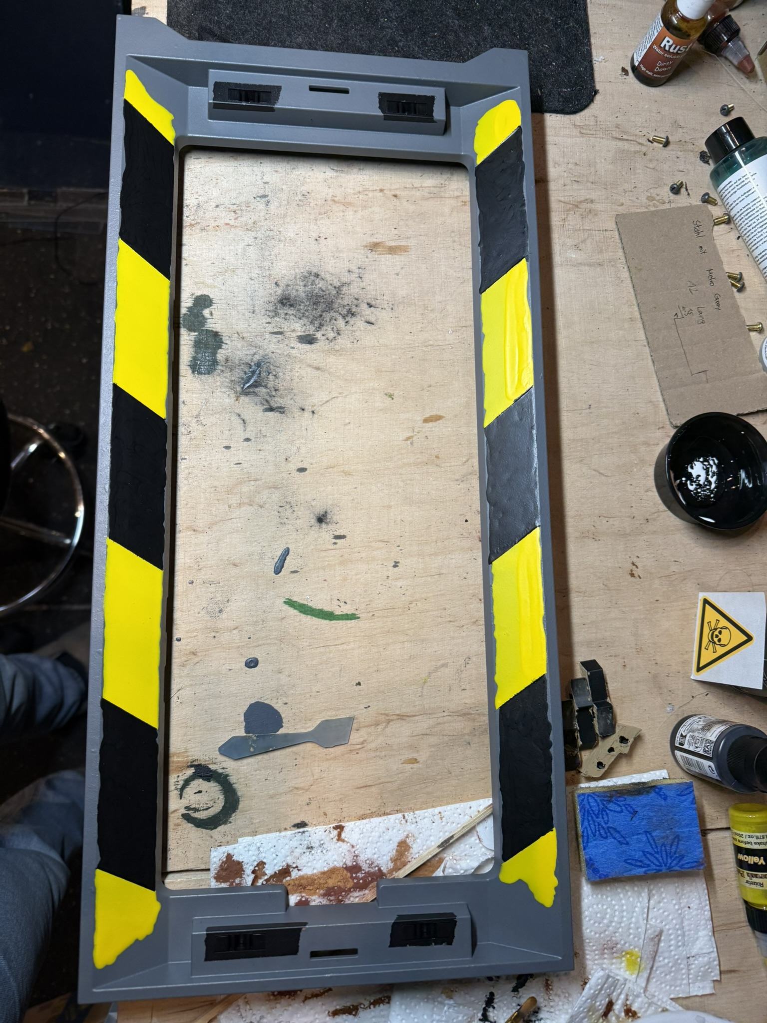

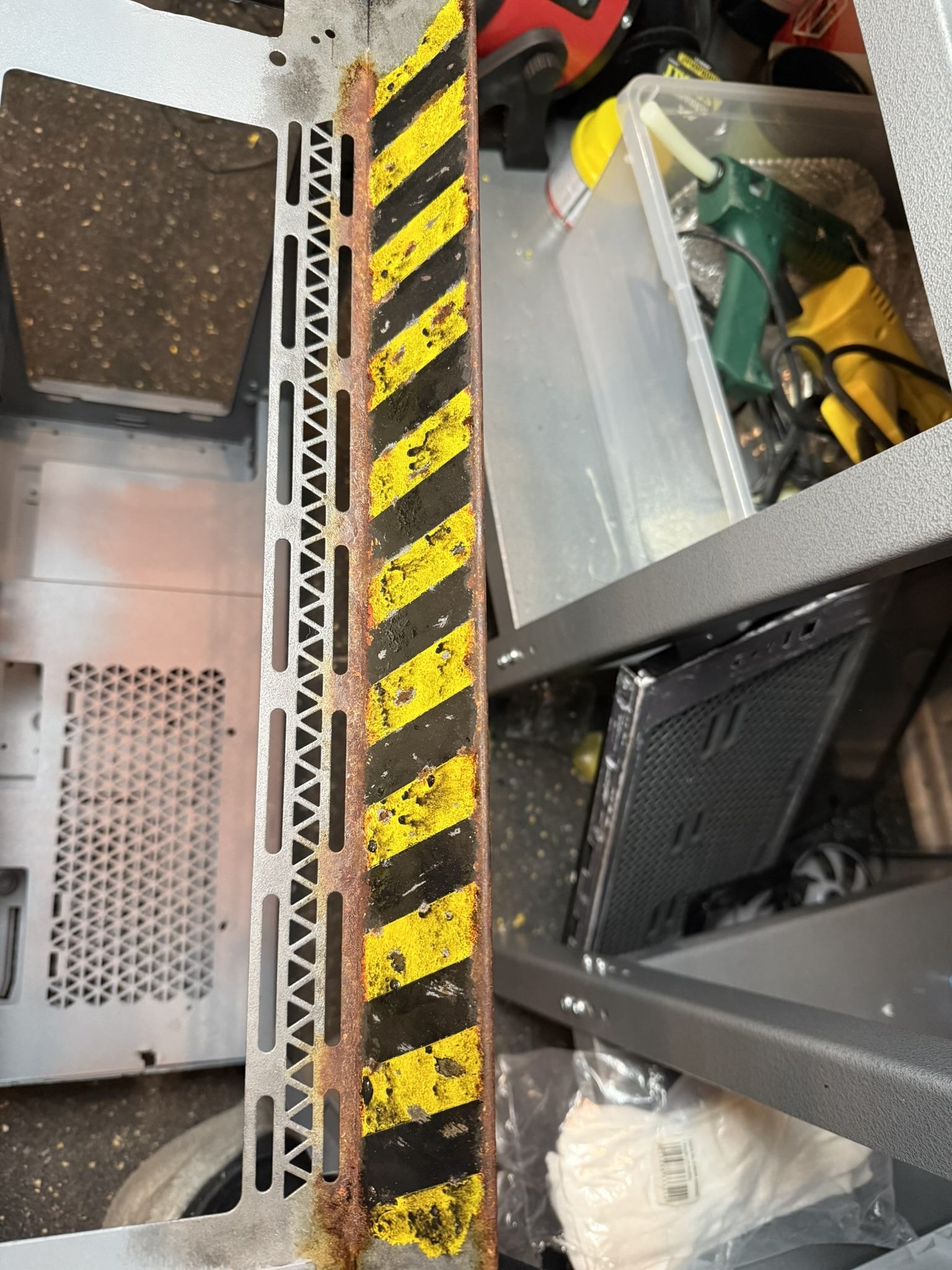

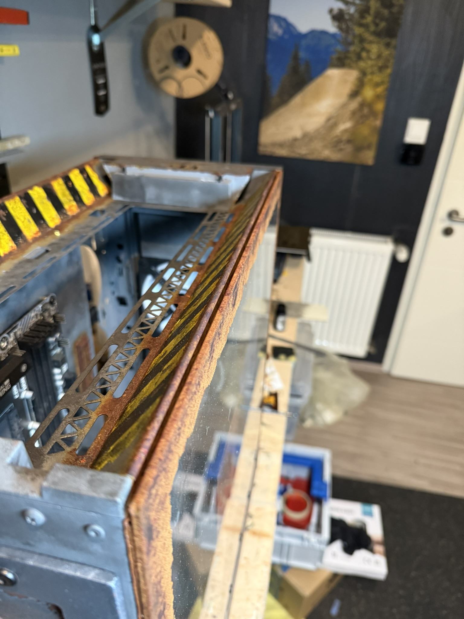

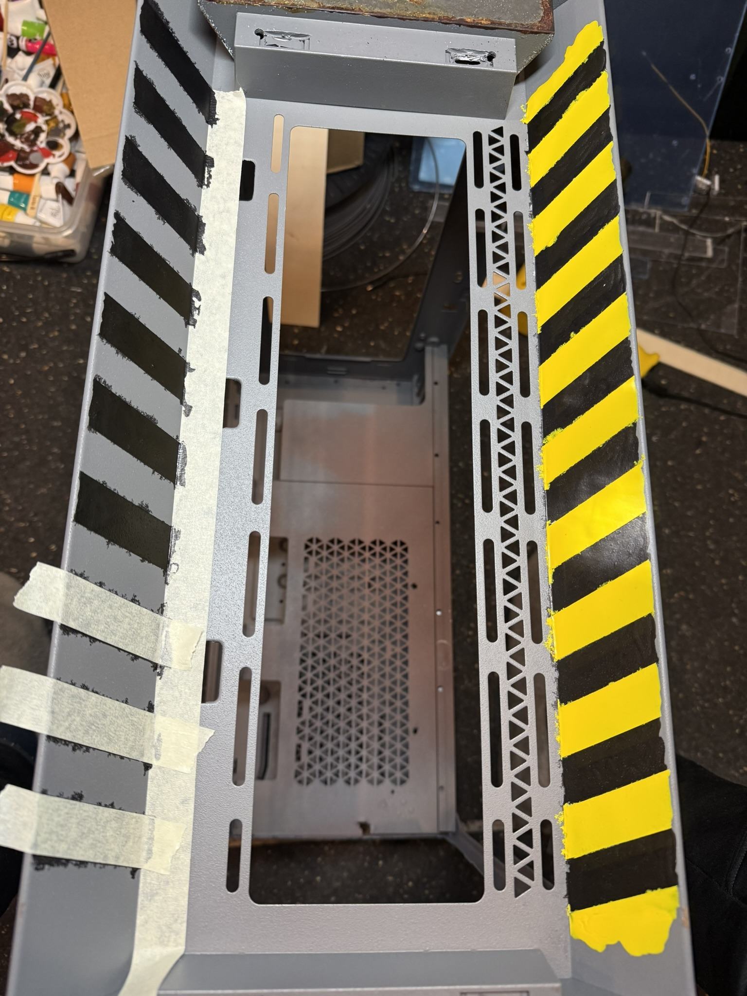

Auch hier sollen wieder die Streifen hin. Selbe Vorgehensweise wie beim Radi nur 3-mal mehr Arbeit.
Einmal zum Vergleich.

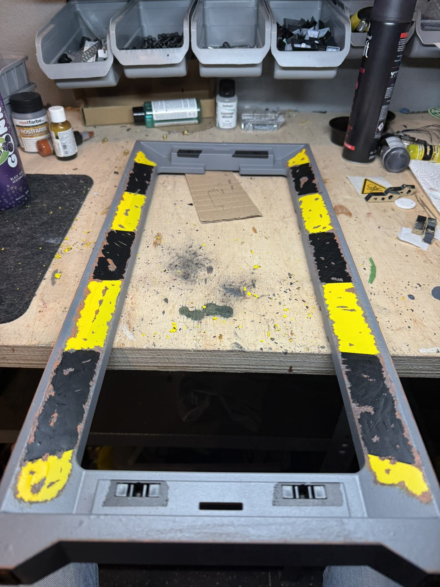

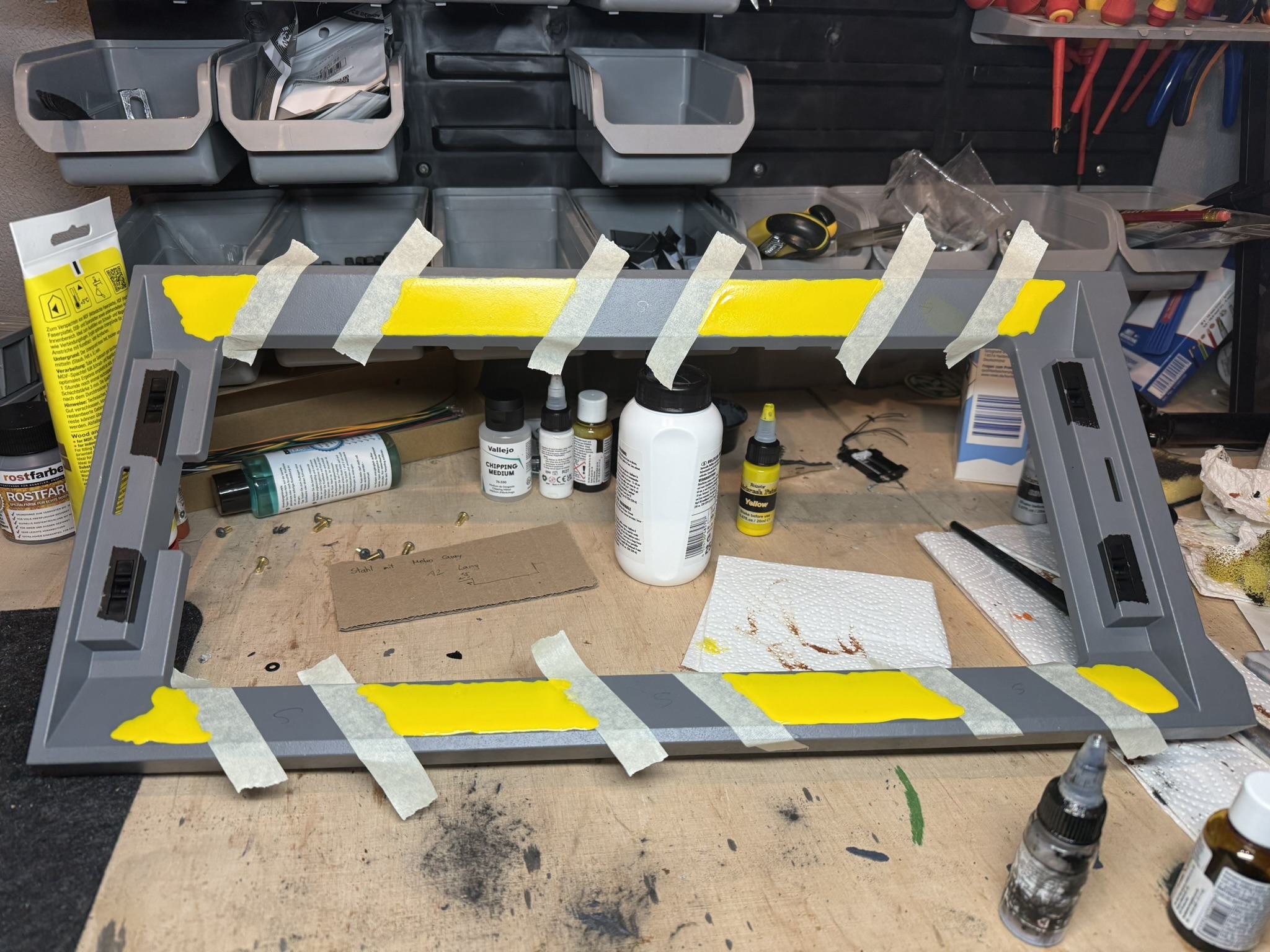

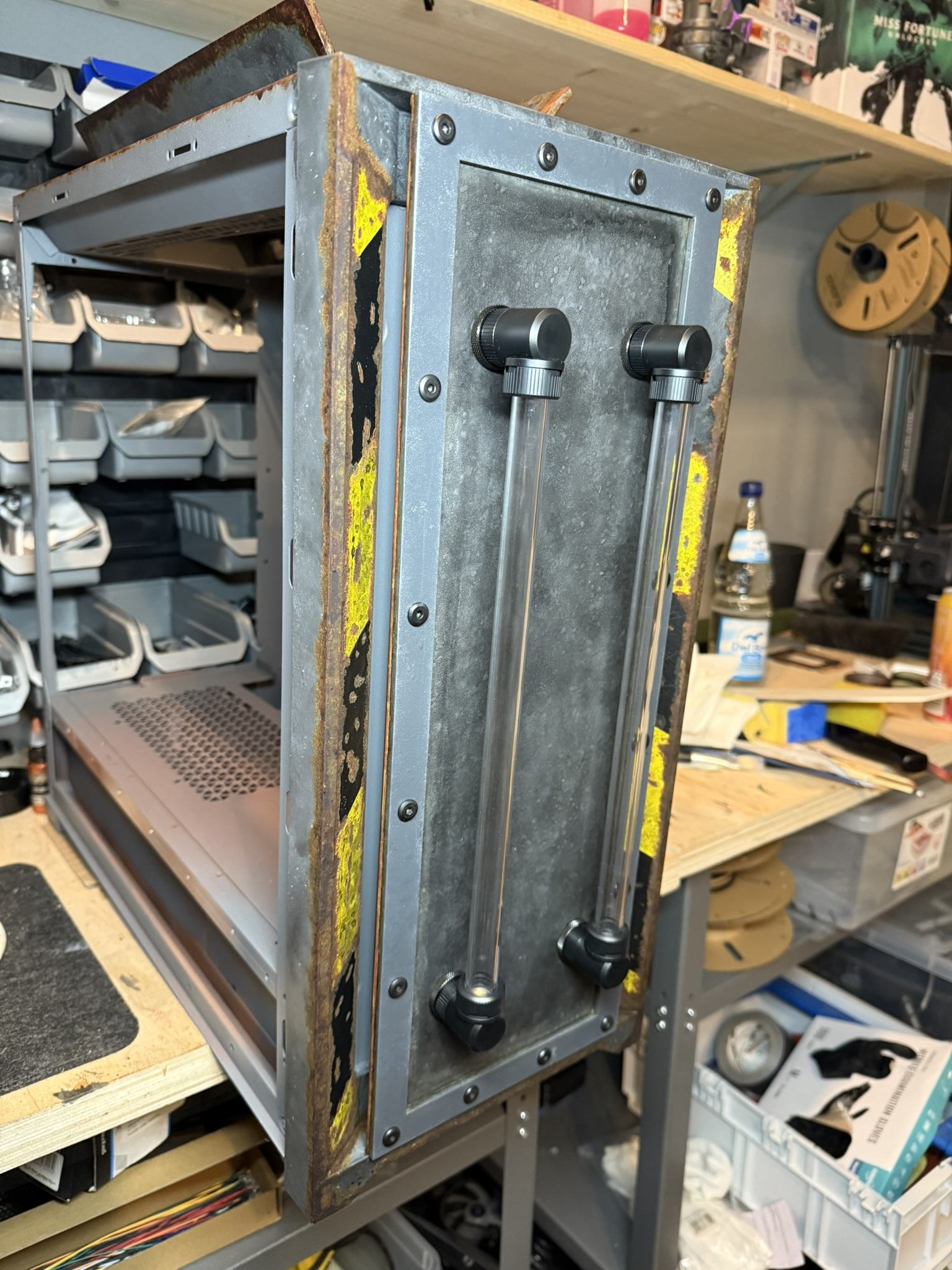

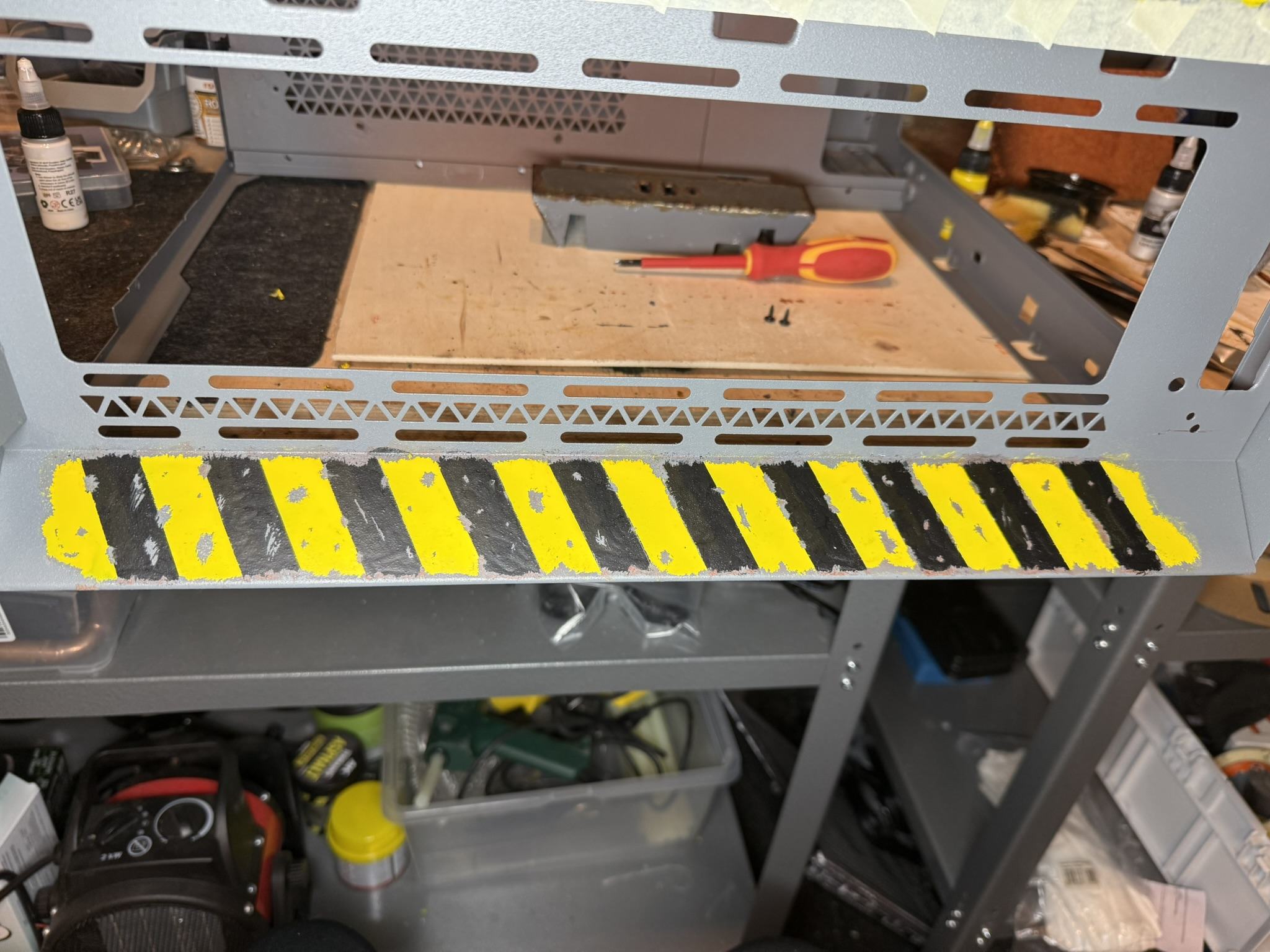

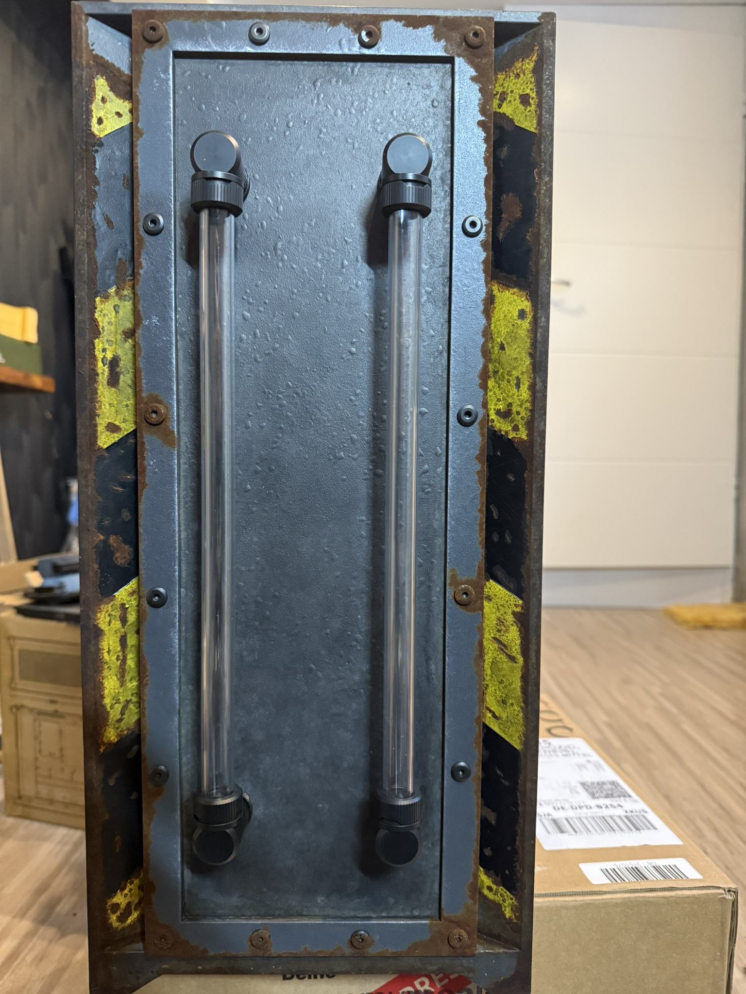

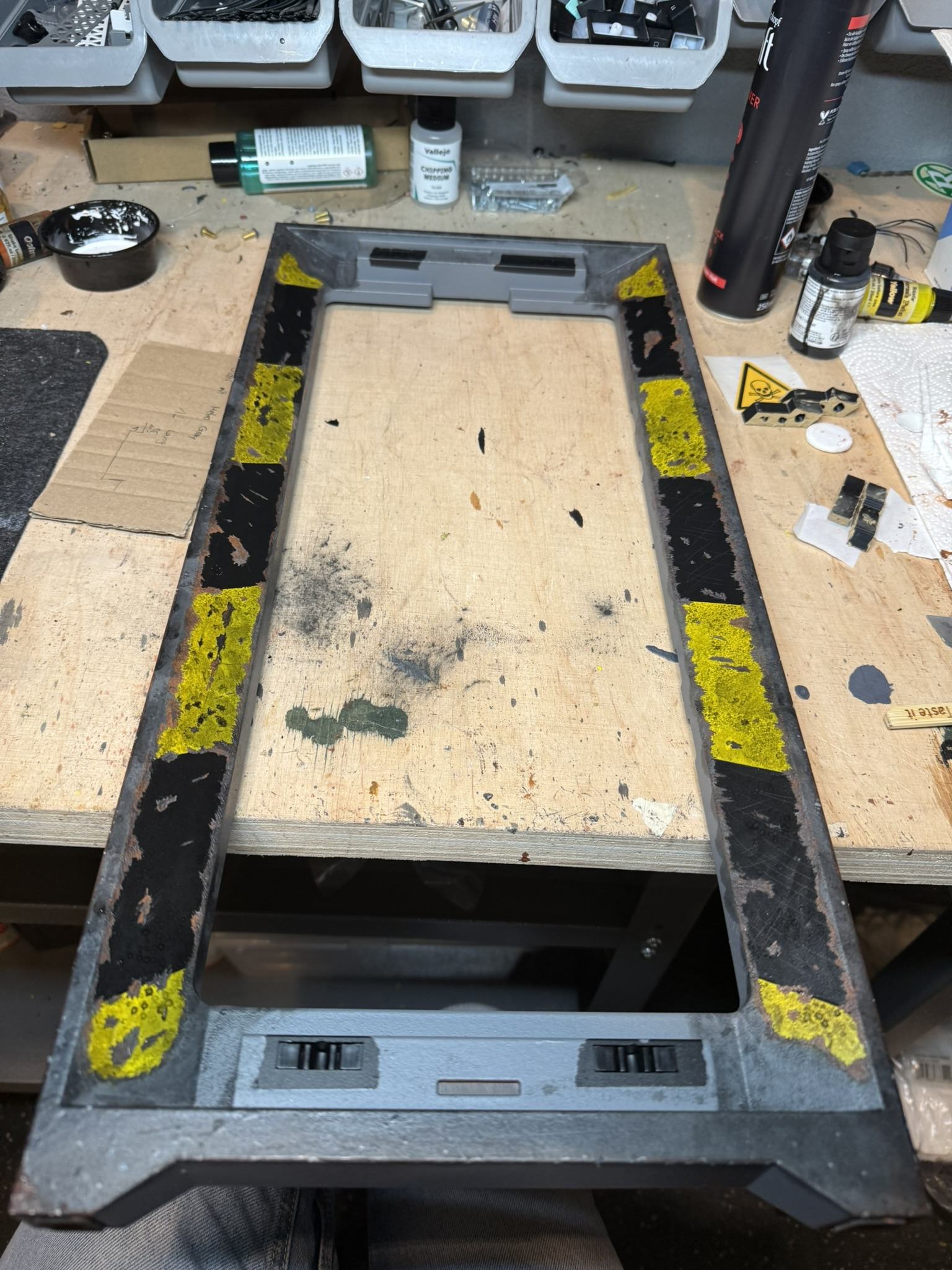

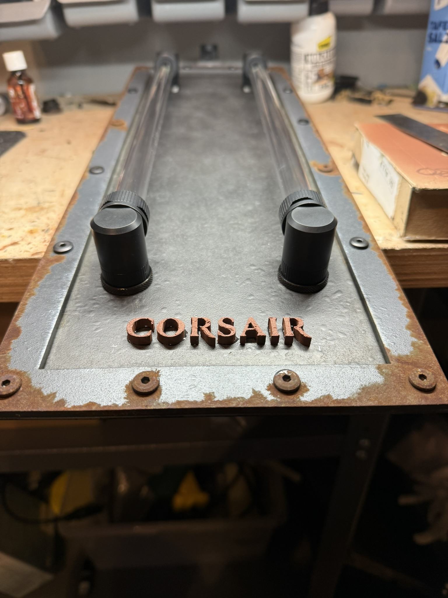

Nun gehts an der Front weiter. Surprise Surprise Streifen :d
Dies ist auch der aktuelle Stand (16.03.25) der Front. Fertig ist sie allerdings noch nicht. Hier sollen noch ein paar Details hin.
Zu den Halterungen für die AGB hab ich leider auch noch fertige Bilder. Diese sind auch 3D gedruckt.

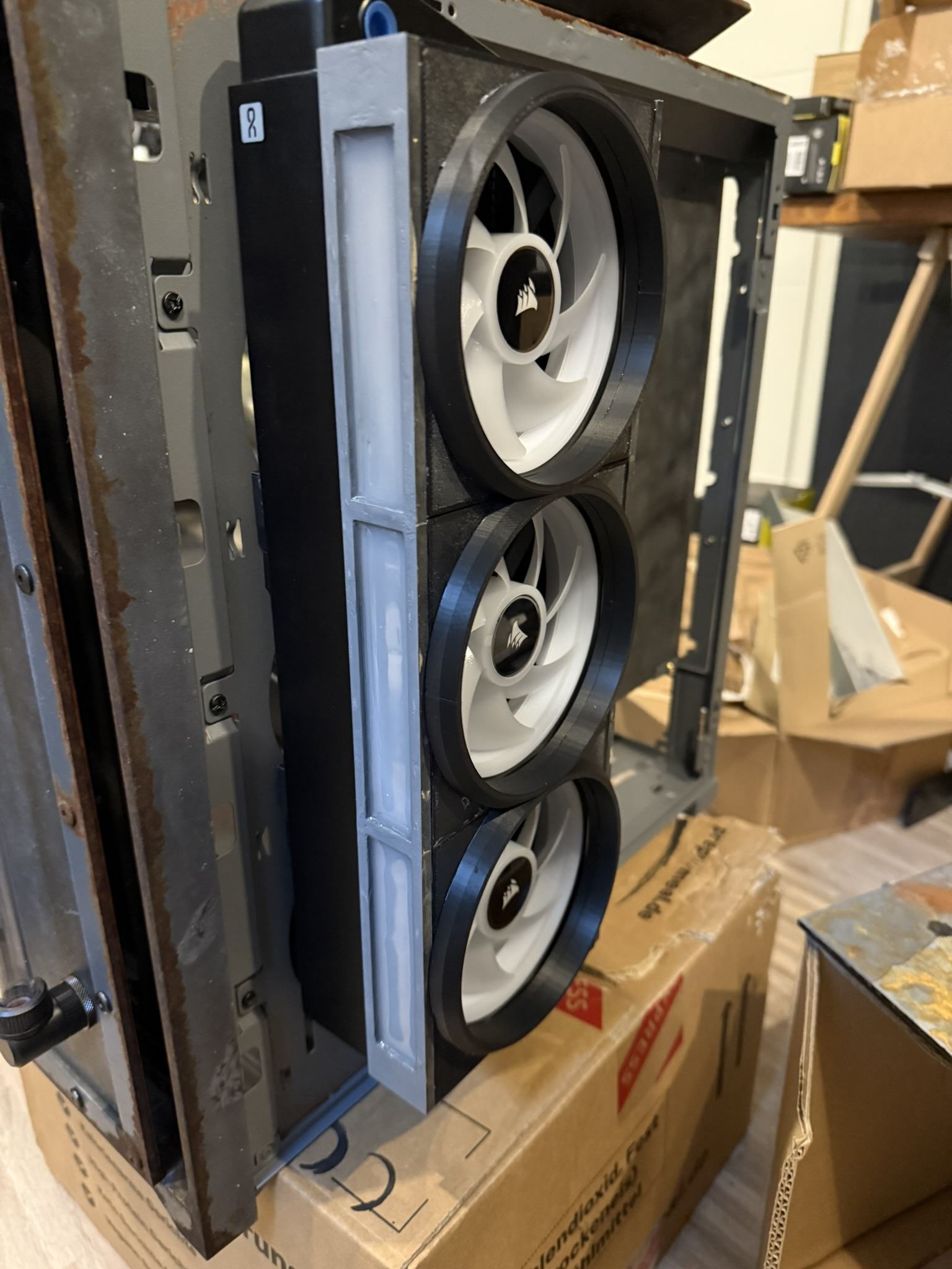

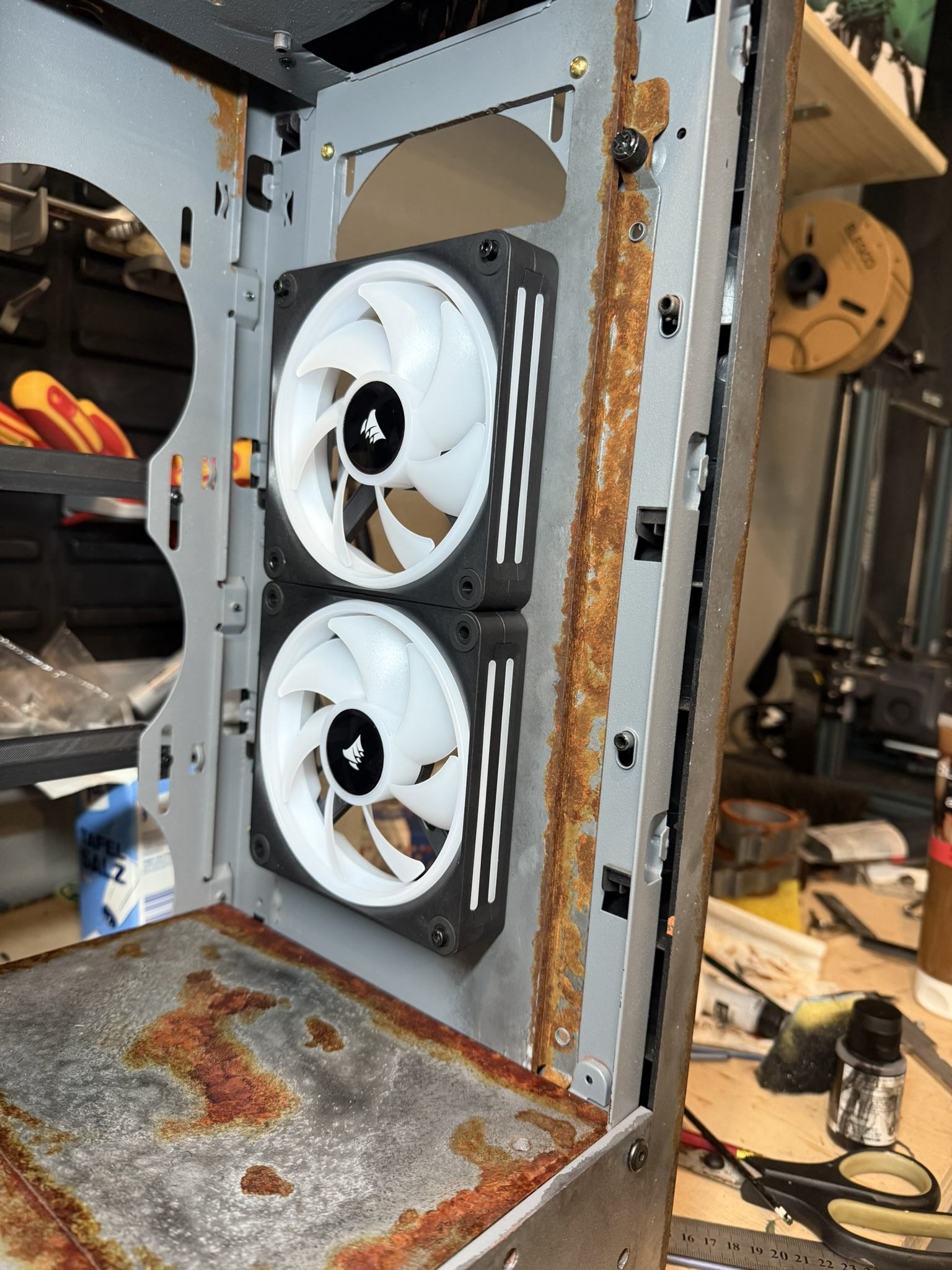

Für die 2 Intake Lüfter in der Front habe ich einen neuen Frame gebaut. Die Lüfter mussten eh um ca 0,4 cm erhöht werden damit sie mit der Distro schöner bündig abschließen. Die Lackier Steps hab ich auch hier leider nicht Dokumentiert.
Links von den Lüfter soll die Distro hin. Diese wird dieses mal aber nicht verkleidet. Sie ist einfach zu geil um zu verstecken :d
Auf dem letzten Bild sieht man auch schon eine fertige Bodenplatte. Diese müssen allerdings noch einmal alle drei mit dem Rost Effekt überarbeitet werden. Dies werde ich allerdings erst relativ am Ende machen.
Dadurch das der 240er Radi auf dem Boden stehen wird, wird man von den Platten leider eh nicht viel sehen.

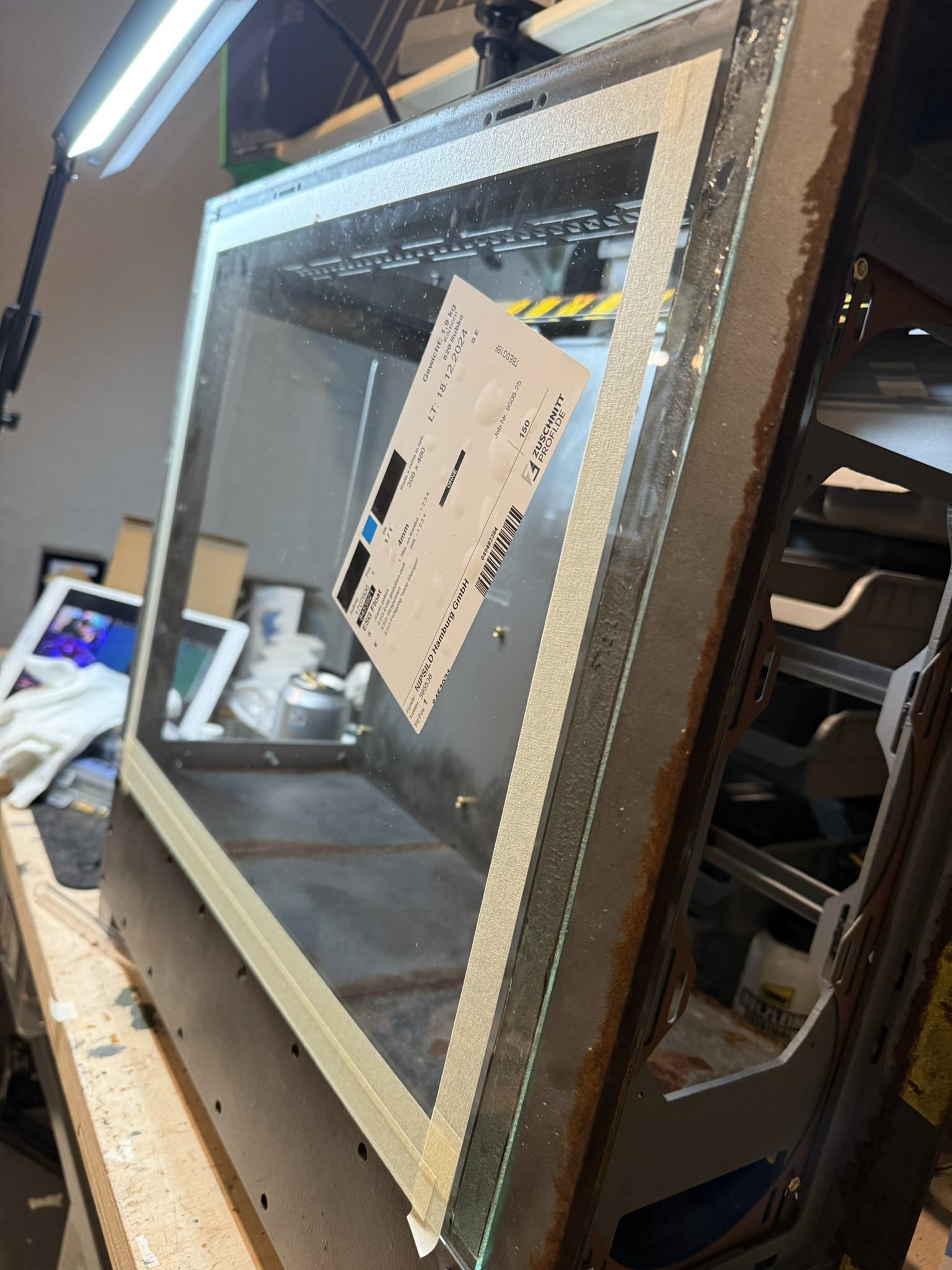

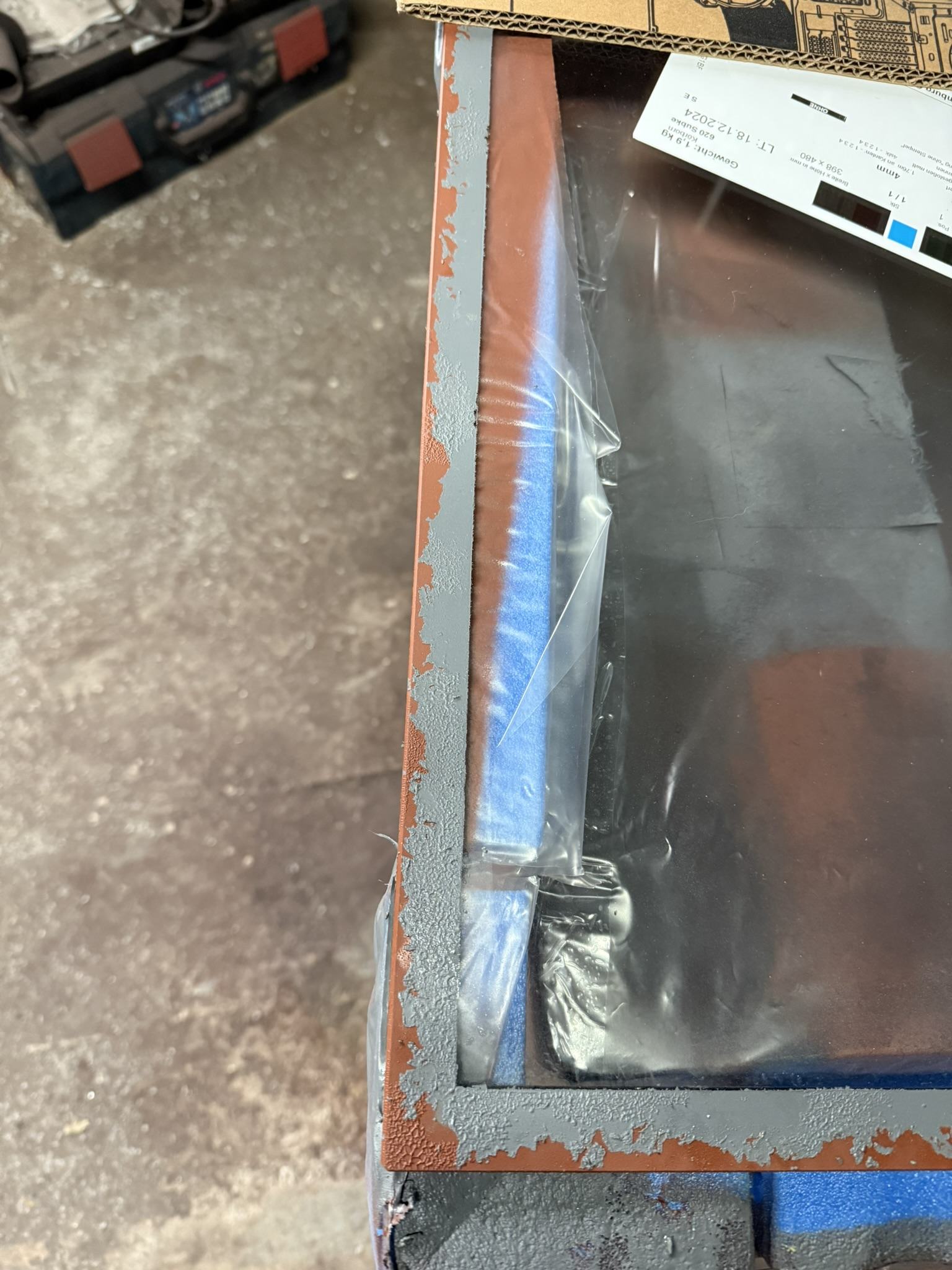

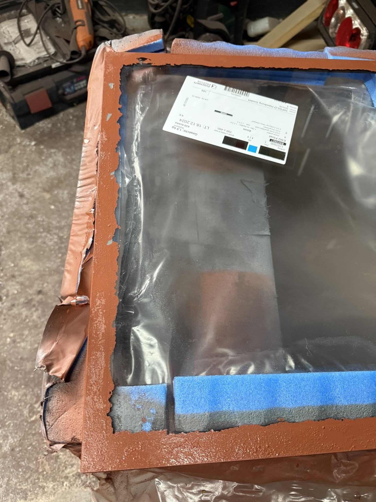

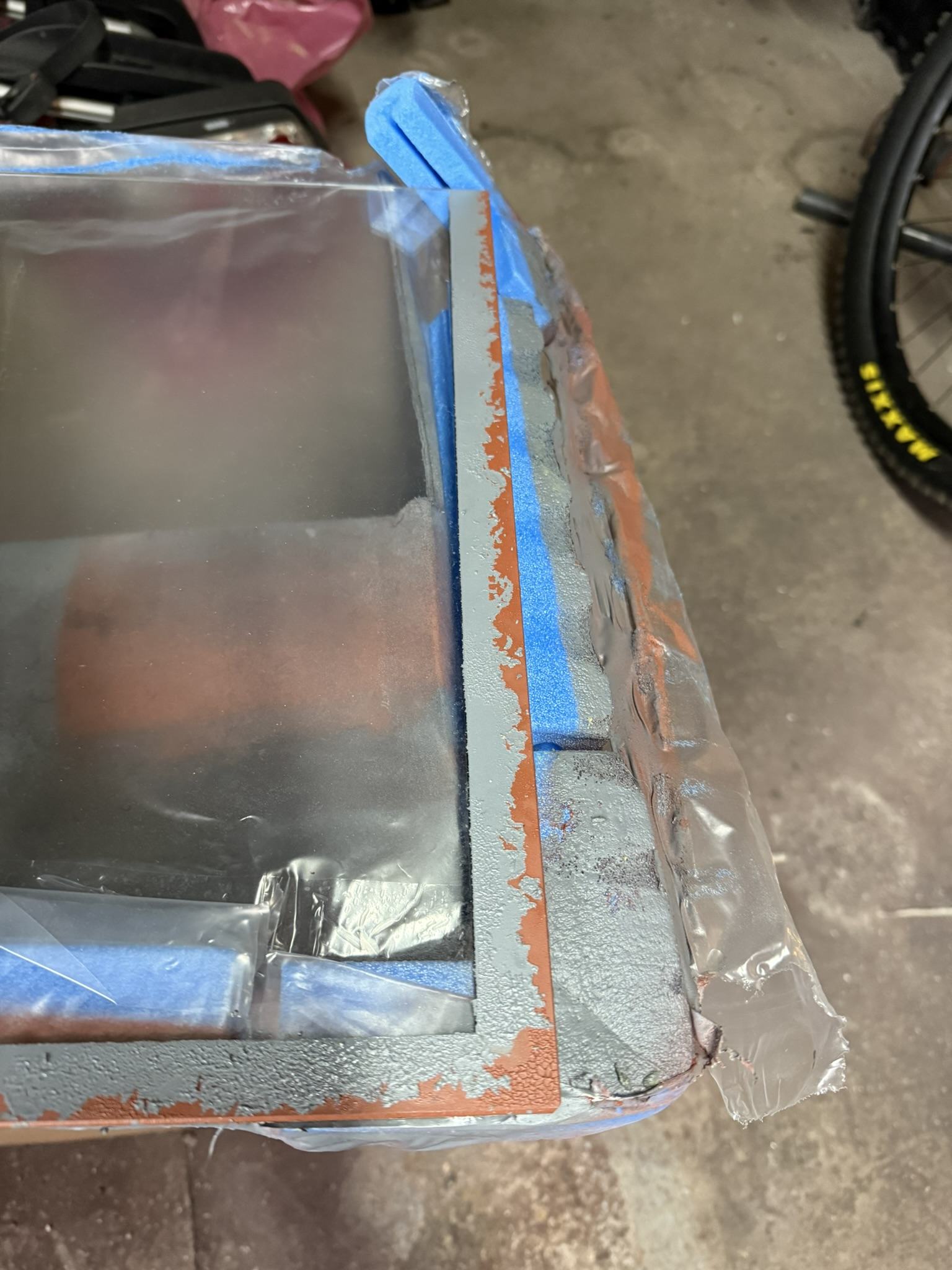

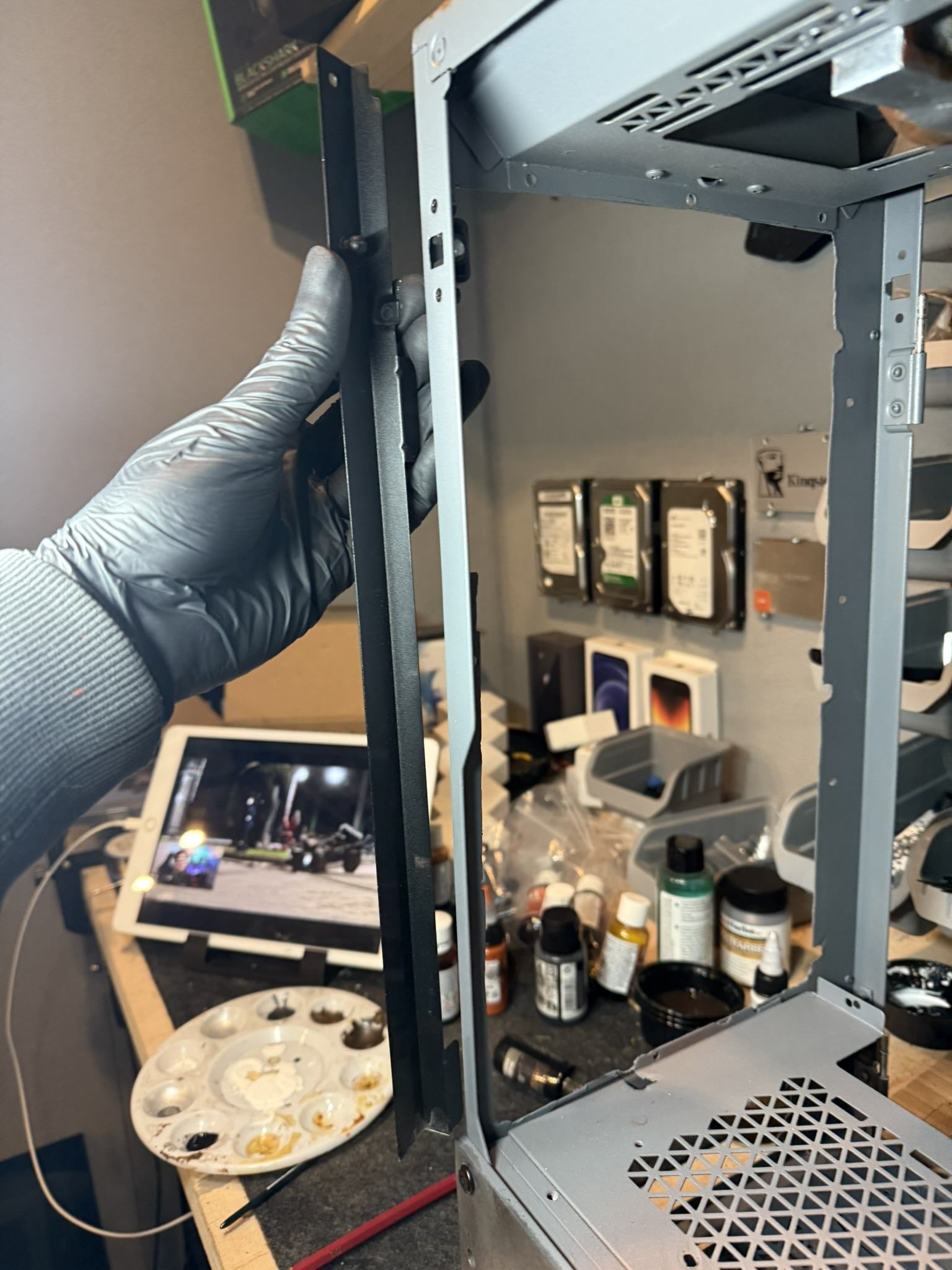

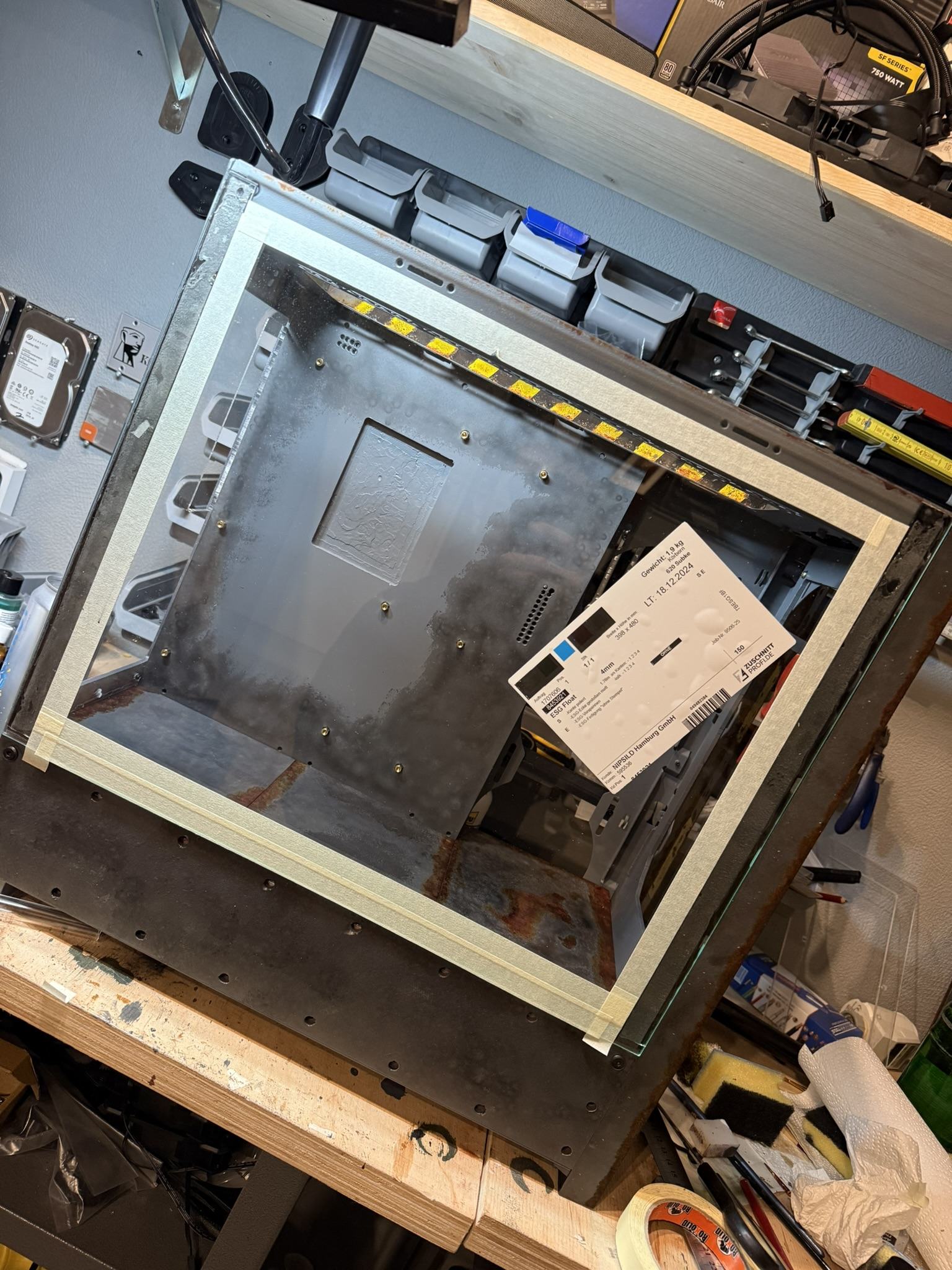

Hier hab ich nun die Halterung von dem original Glas entfernt und auf das neue Maß gekürzt. Die neue Scheibe habe ich bestellt und dann die Halter mit neuen Klebestreifen verklebt.
Danach wurde auch schon abgeklebt und lackiert.
Hier fehlen nur noch Washes und der Rost Effekt.

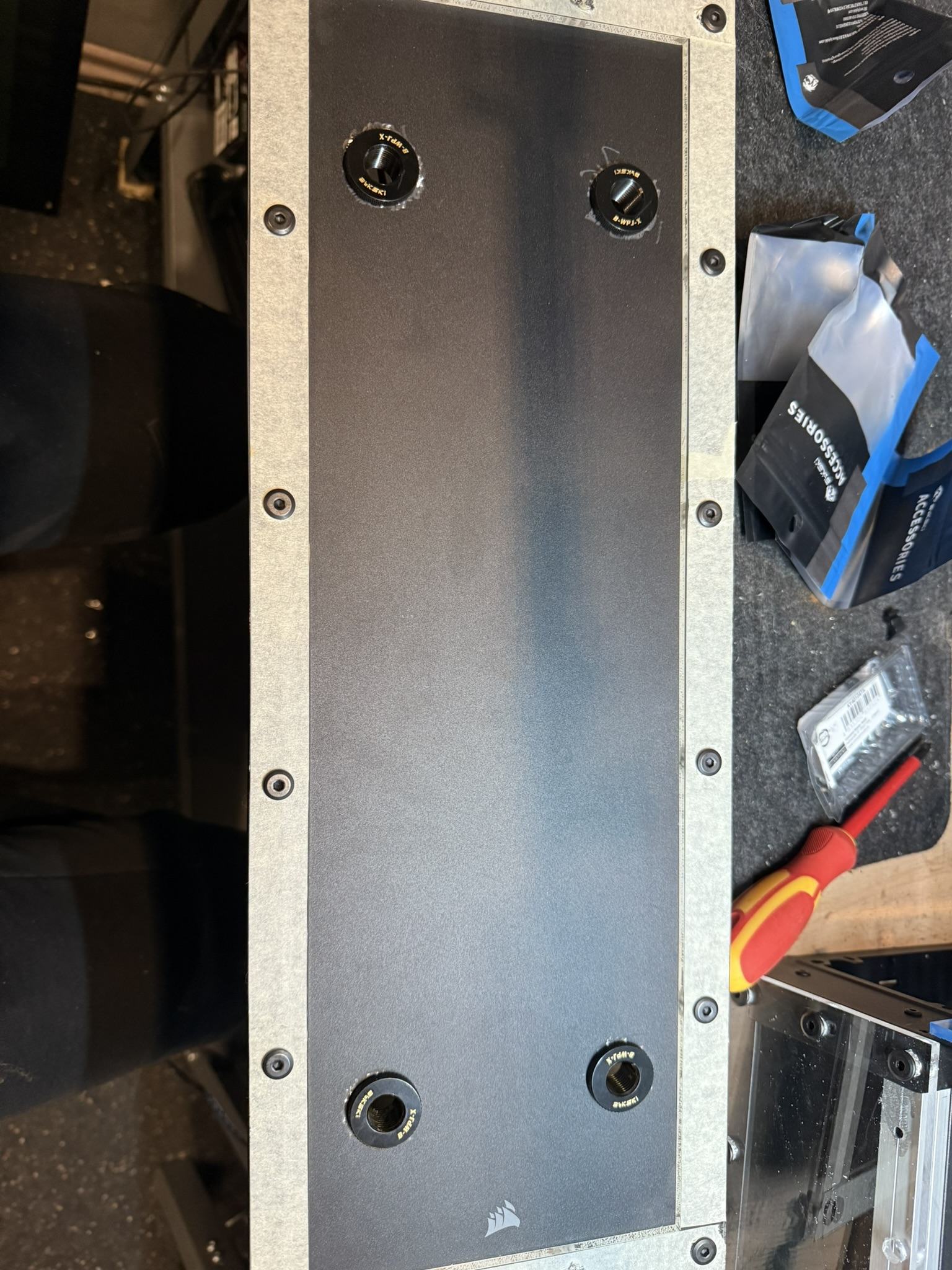

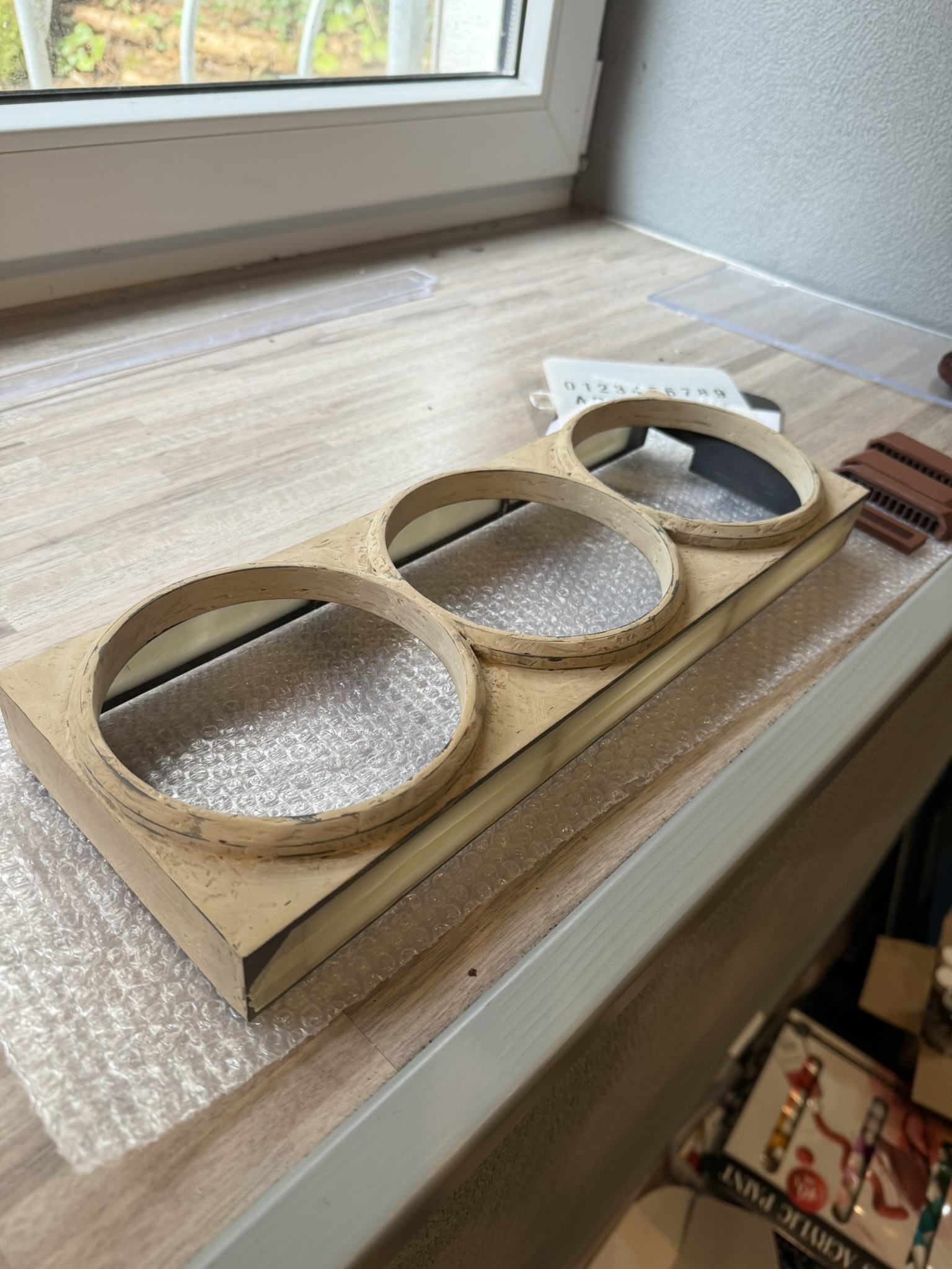

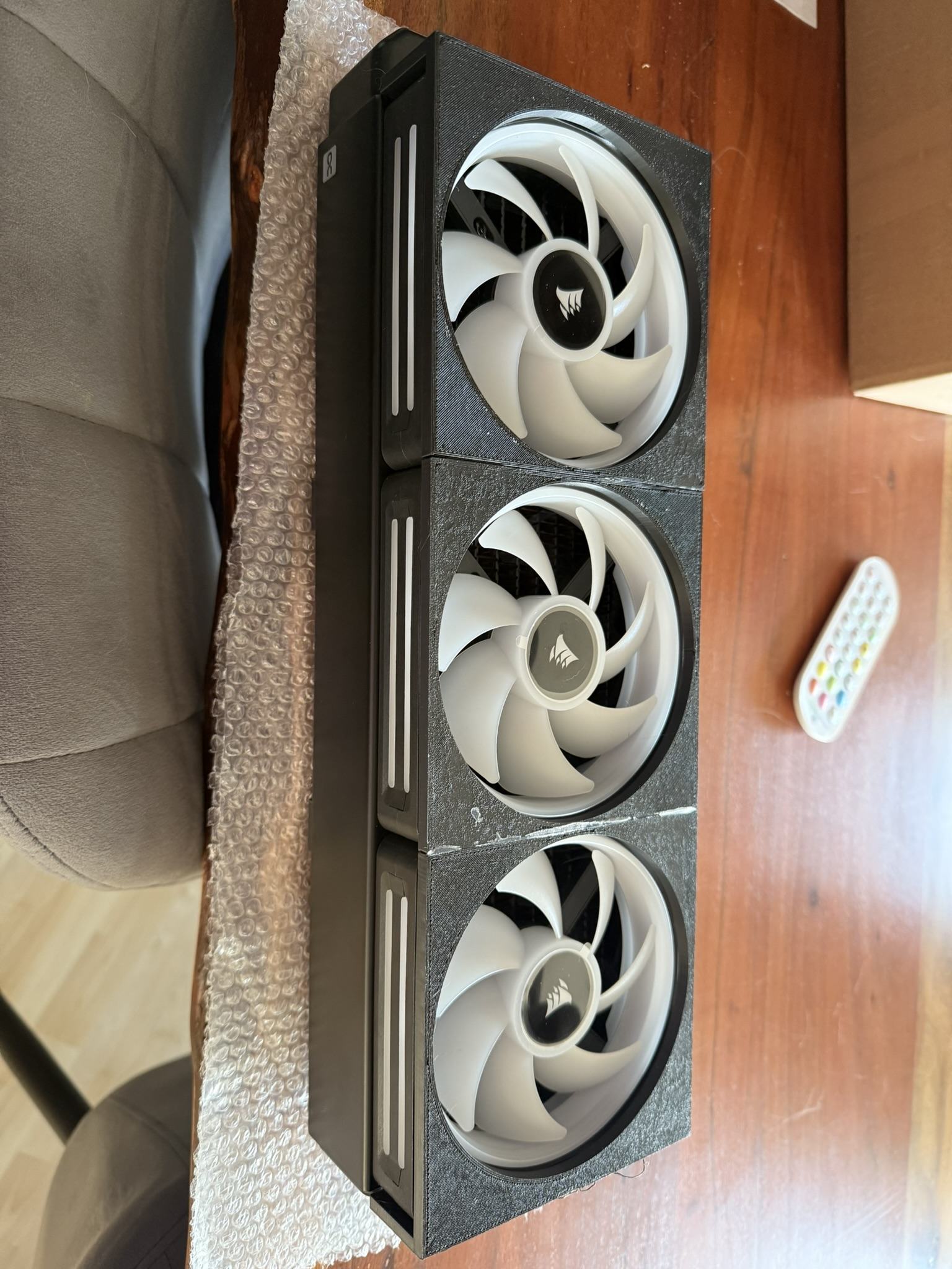

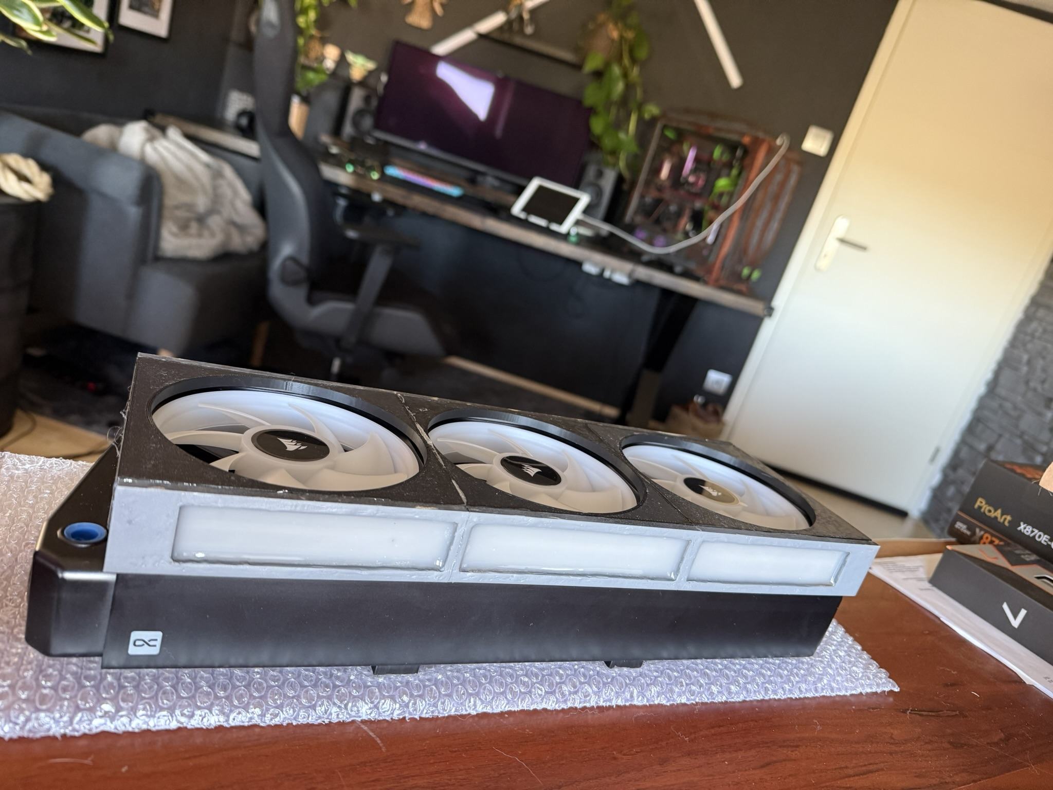

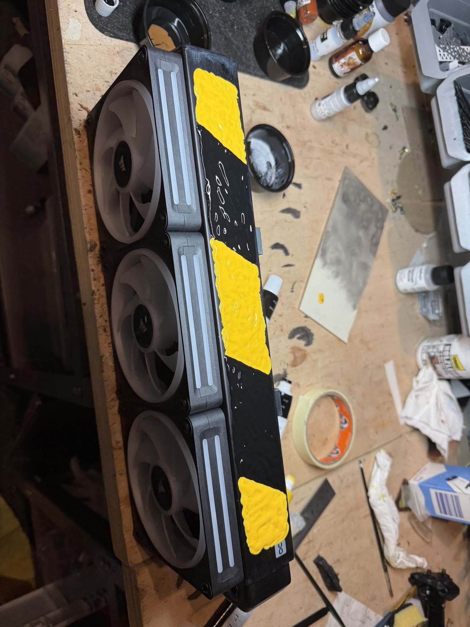

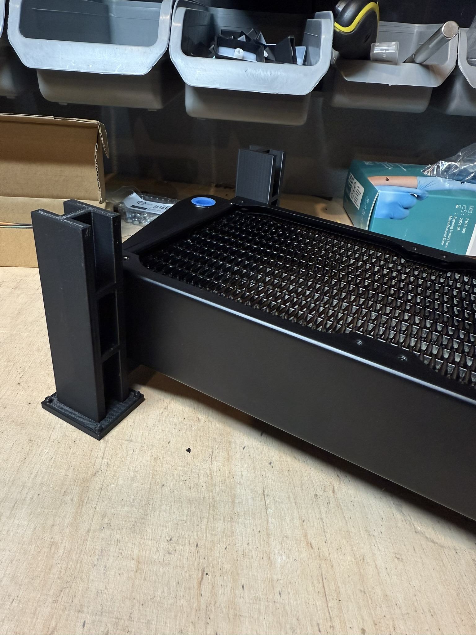

Weiter geht es mit der Rückseite des MB Trays. Hier kommen noch Blenden damit man die Schrauben nicht sieht. Die Kabel vom MB werden mit Kabelkämmen geführt. Diese sind auch schon grundiert. Der 360er Radi kommt links außen hin. Für diesen habe ich Halter gedruckt. Dieser ist somit abnehmbar. Hier spiele ich mit dem Gedanken in auch neben das Case stellen zu können. Die Verkleidung für den Radi ist schon fast fertig gedruckt. Hier gehts dann als nächstes ans spachteln.

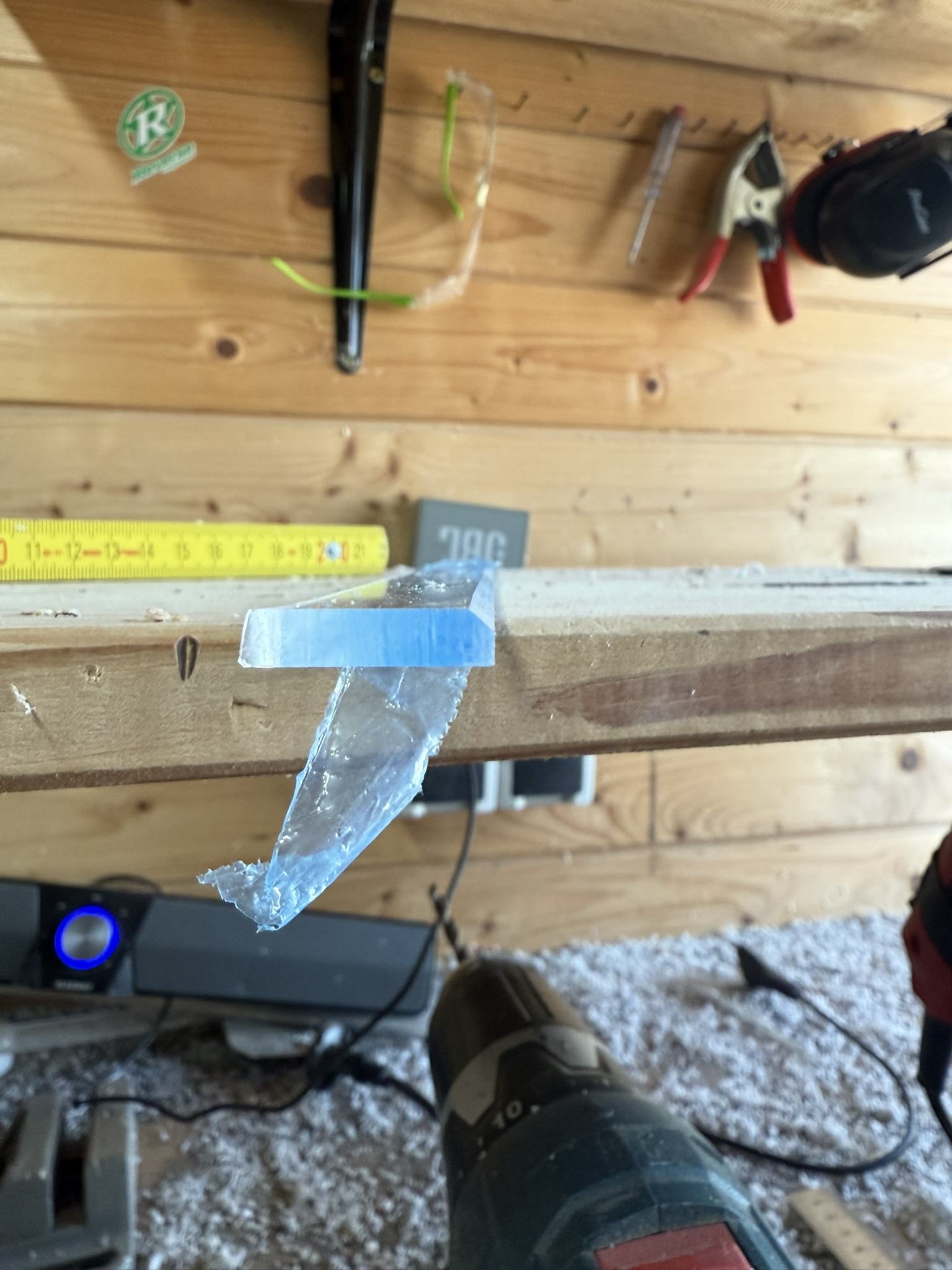

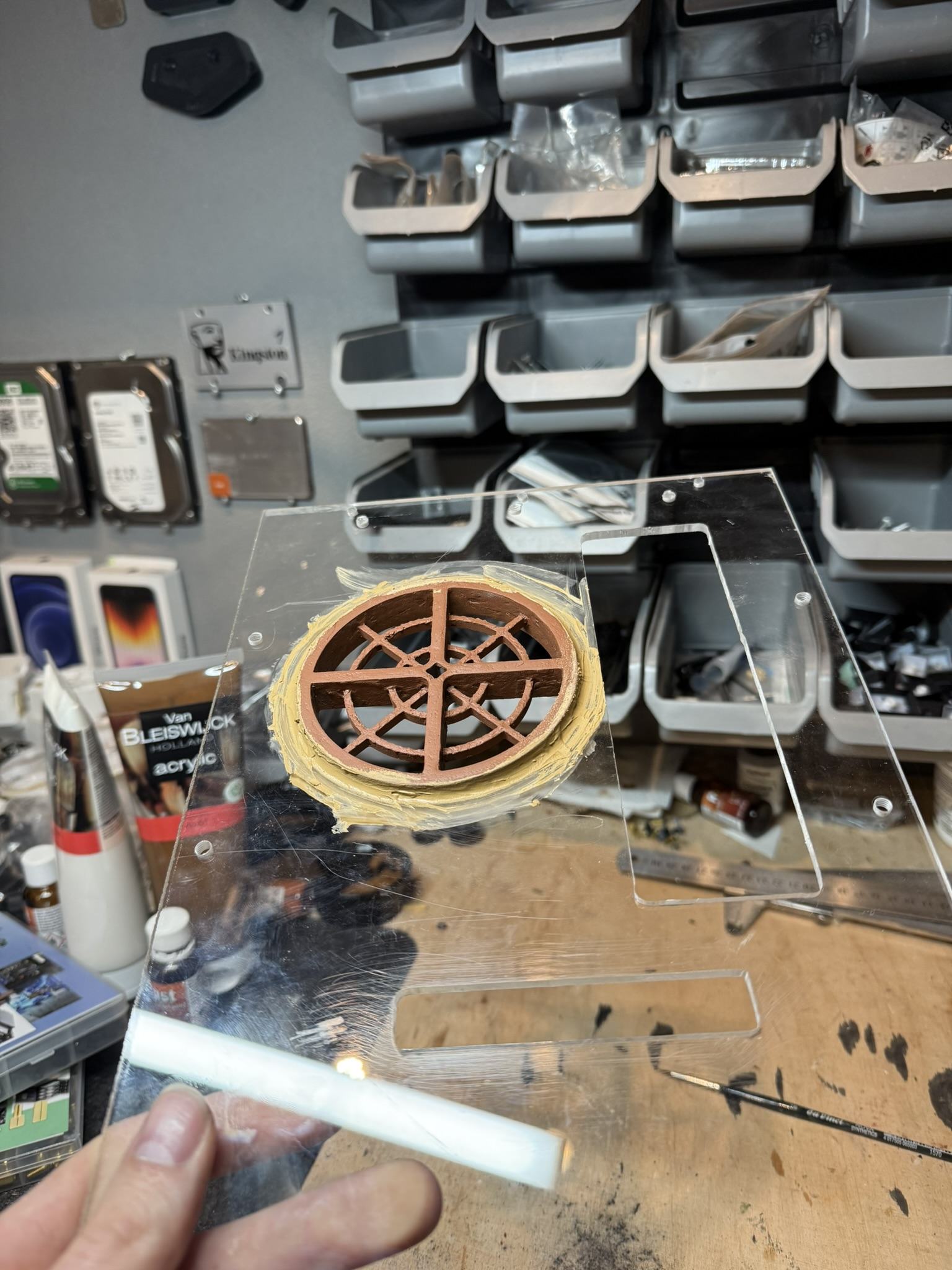

In den oberen Teil soll dieses Gitter. Der Rahmen des Gitters baut auf jeder Seite 0,5 cm auf. Die Innenseite hat die Dicke des Plexiglas. Das schleifen des Gitters.... was hab ich mir dabei noch gedacht. :d

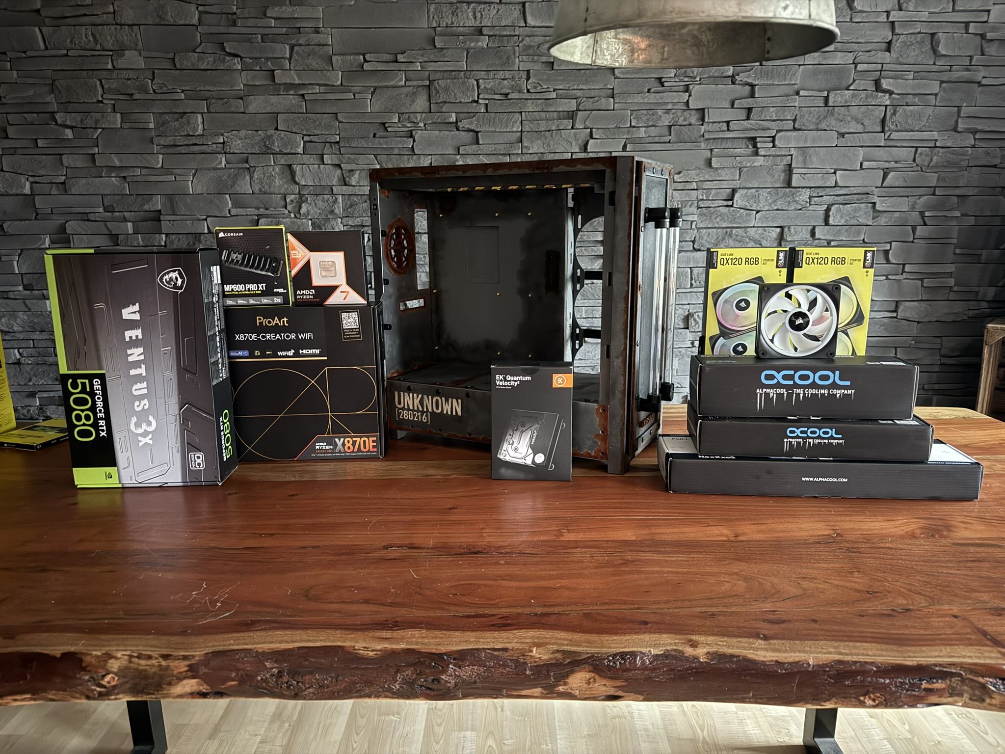

Und das ist so grob der aktuelle Stand.

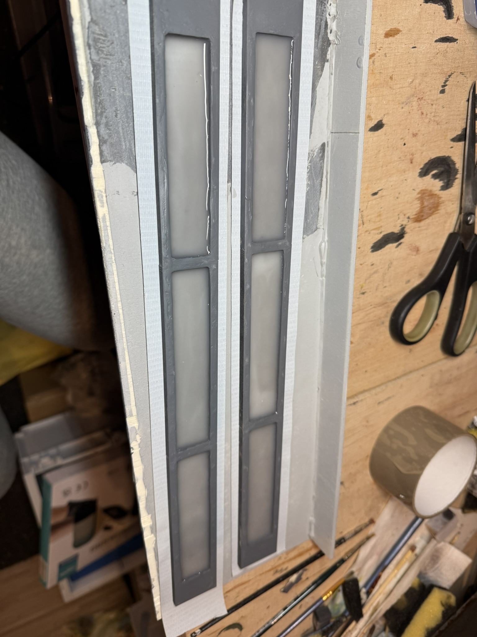

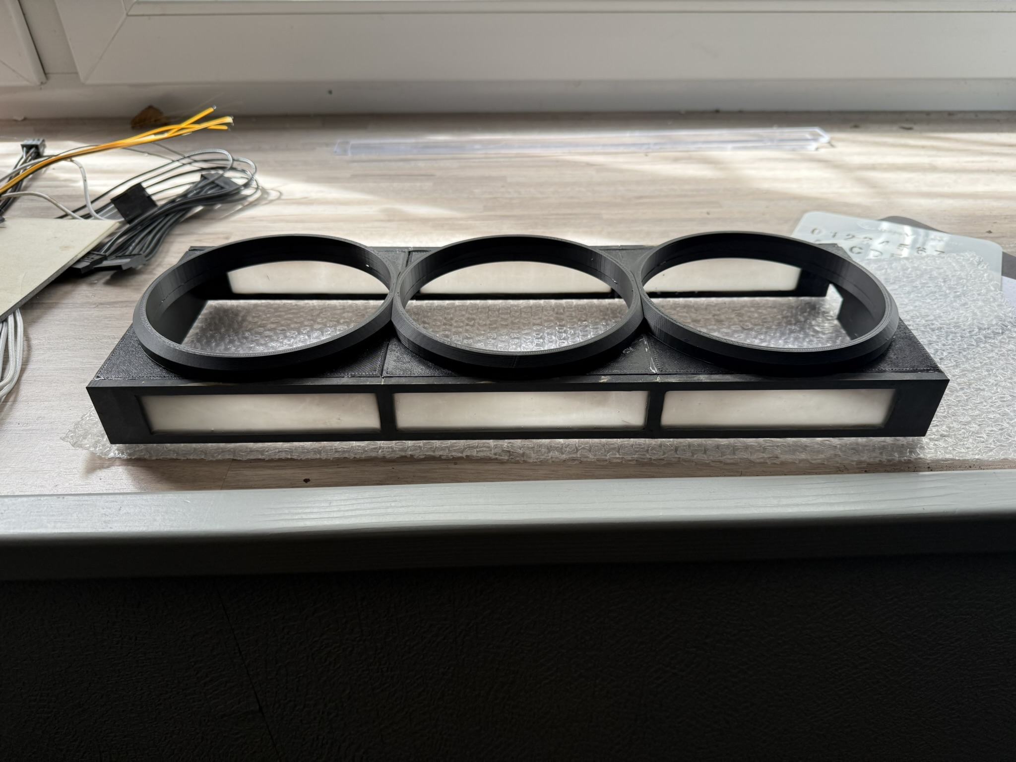

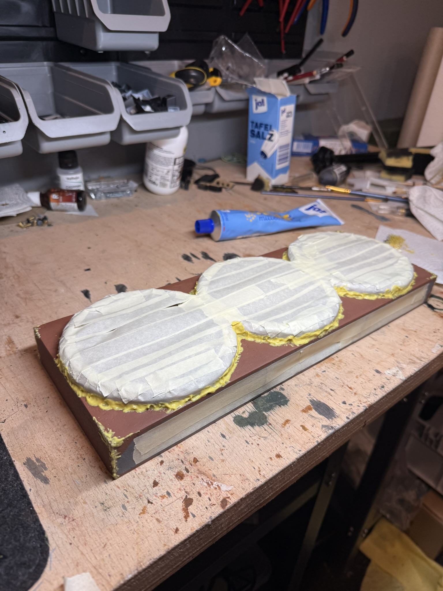

Die ersten Teile der Radi Verkleidung sind fertig gedruckt. Die schmalen Blenden an den Seiten musste ich zwei mal spachteln. Beim ersten spachteln sah es mir zu clean aus :d

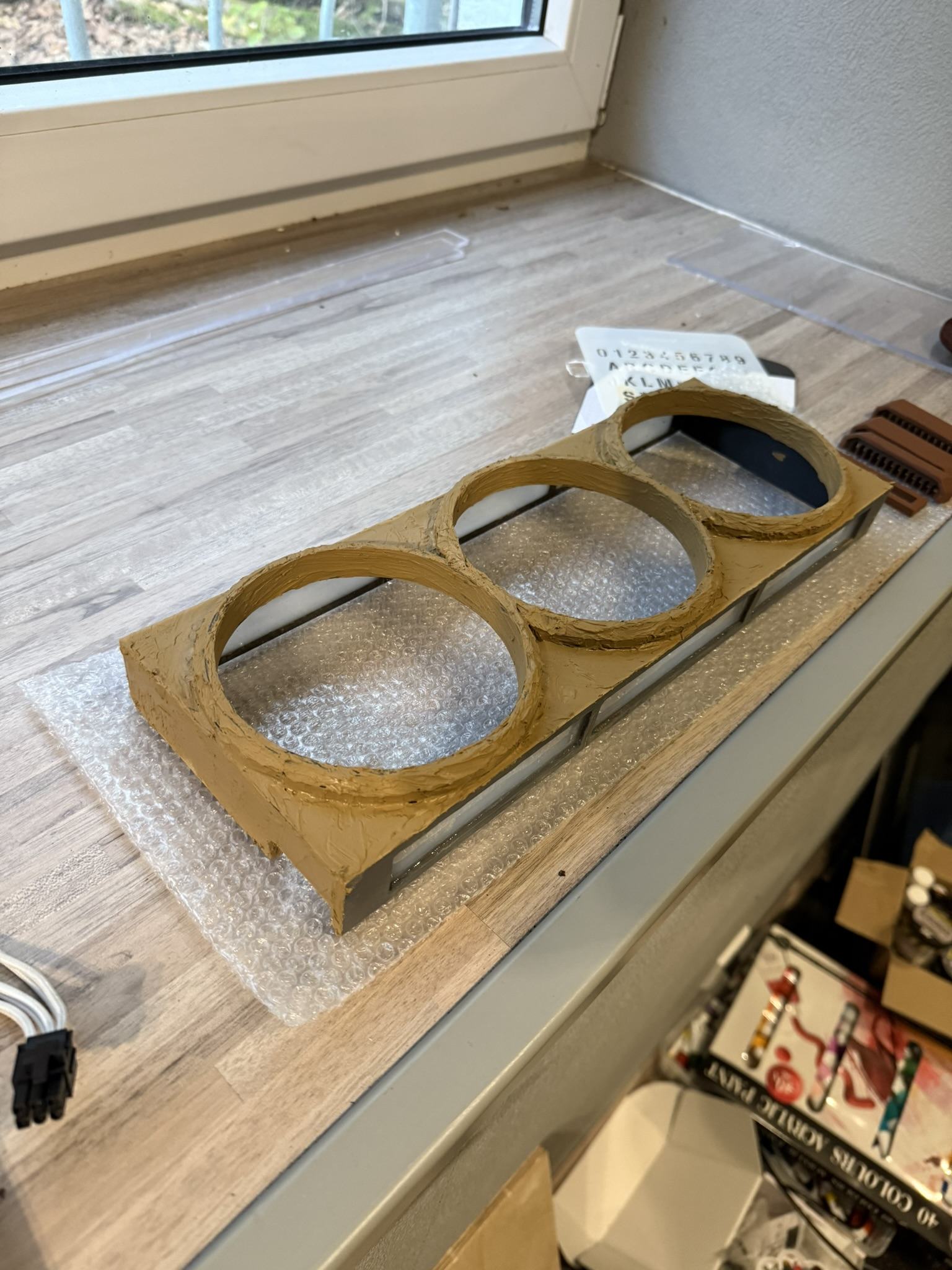

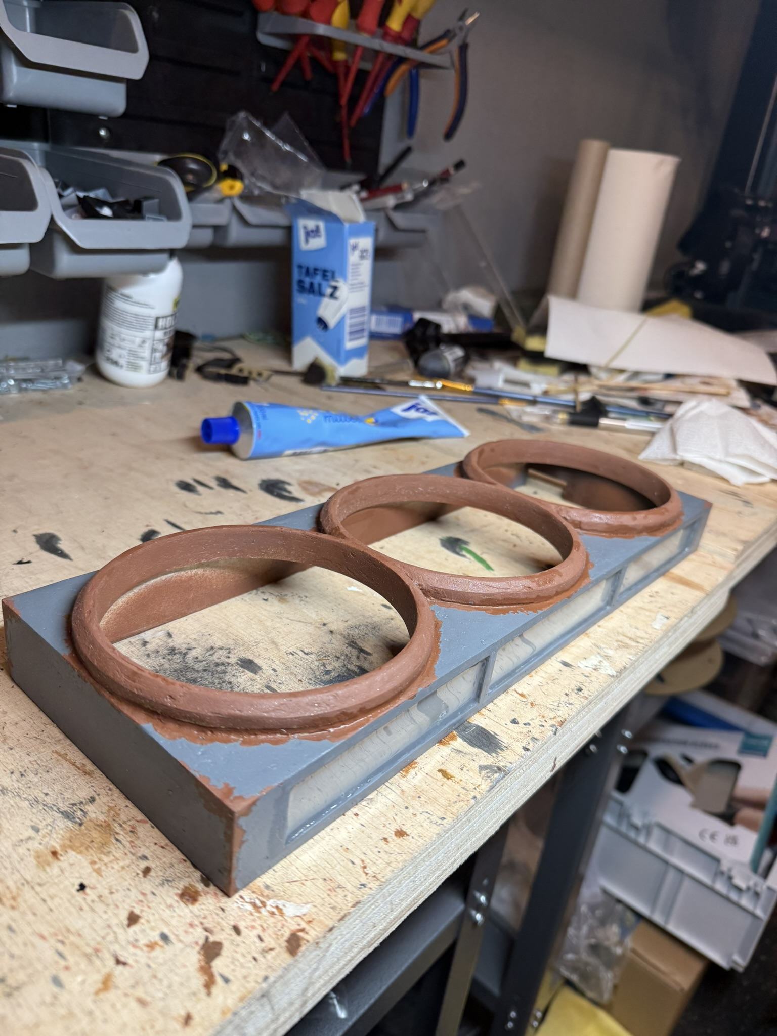

Die Teile sollen eine leichte Struktur haben.

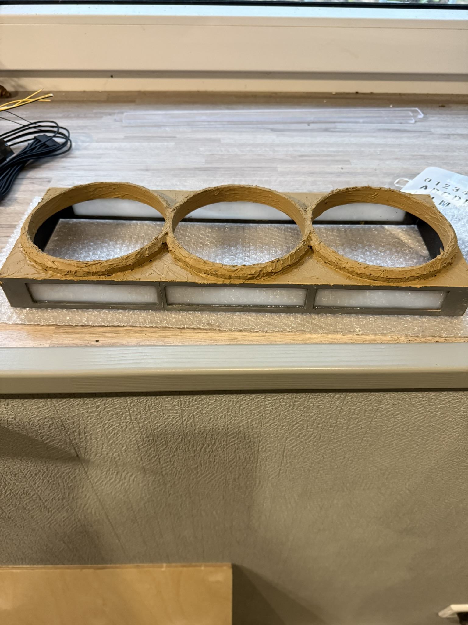

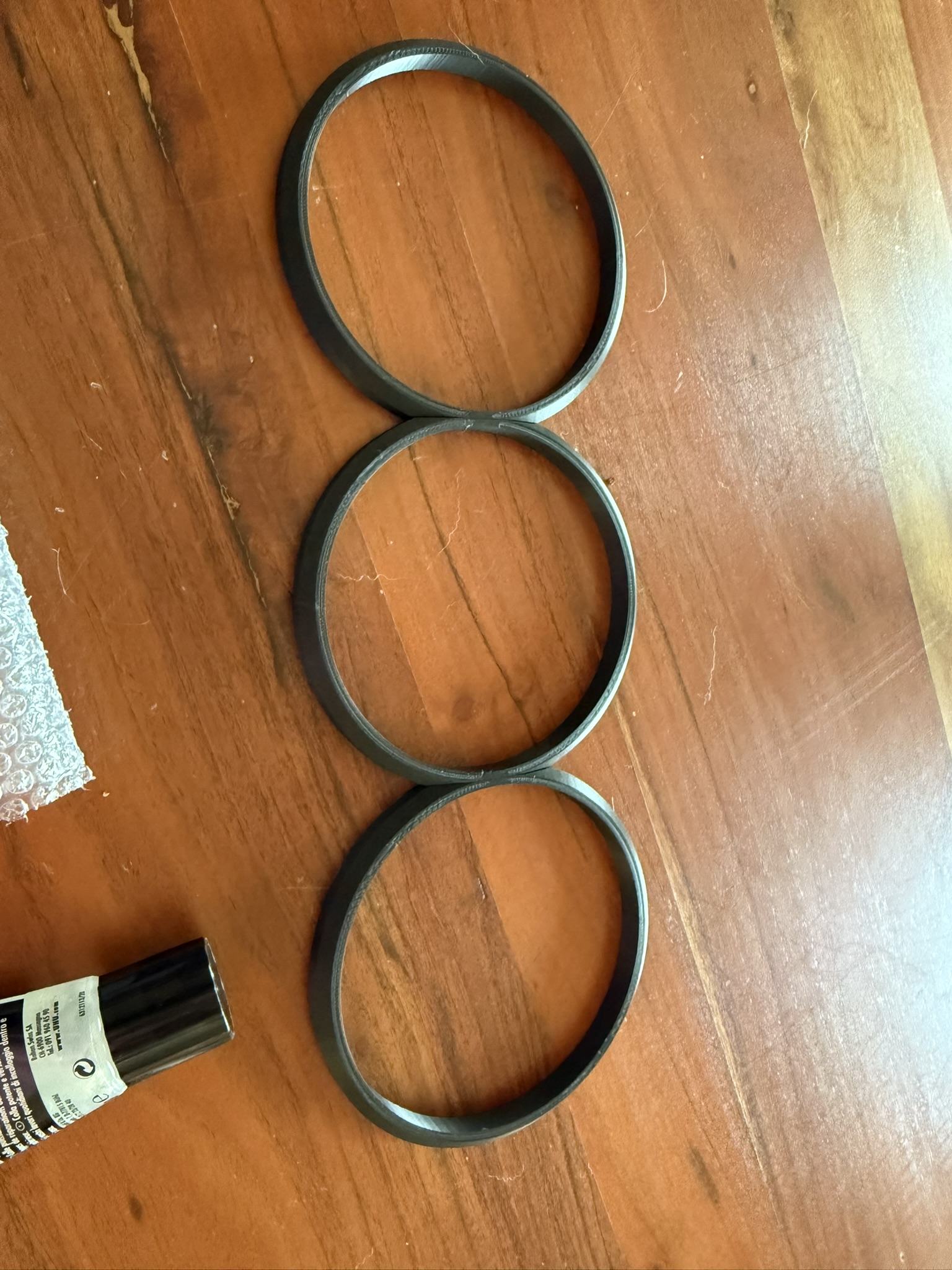

Die 3 Fenster habe ich mit Epo ausgefüllt. Diese sollen aber auch noch dunkler werden.
Nun fehlt nur noch das Lüftercover oben.

Die Radi Abdeckung ist komplett gedruckt.
Diese wird nun gespachtelt. Bin mir allerdings noch nicht so sicher ob diese so bleibt.

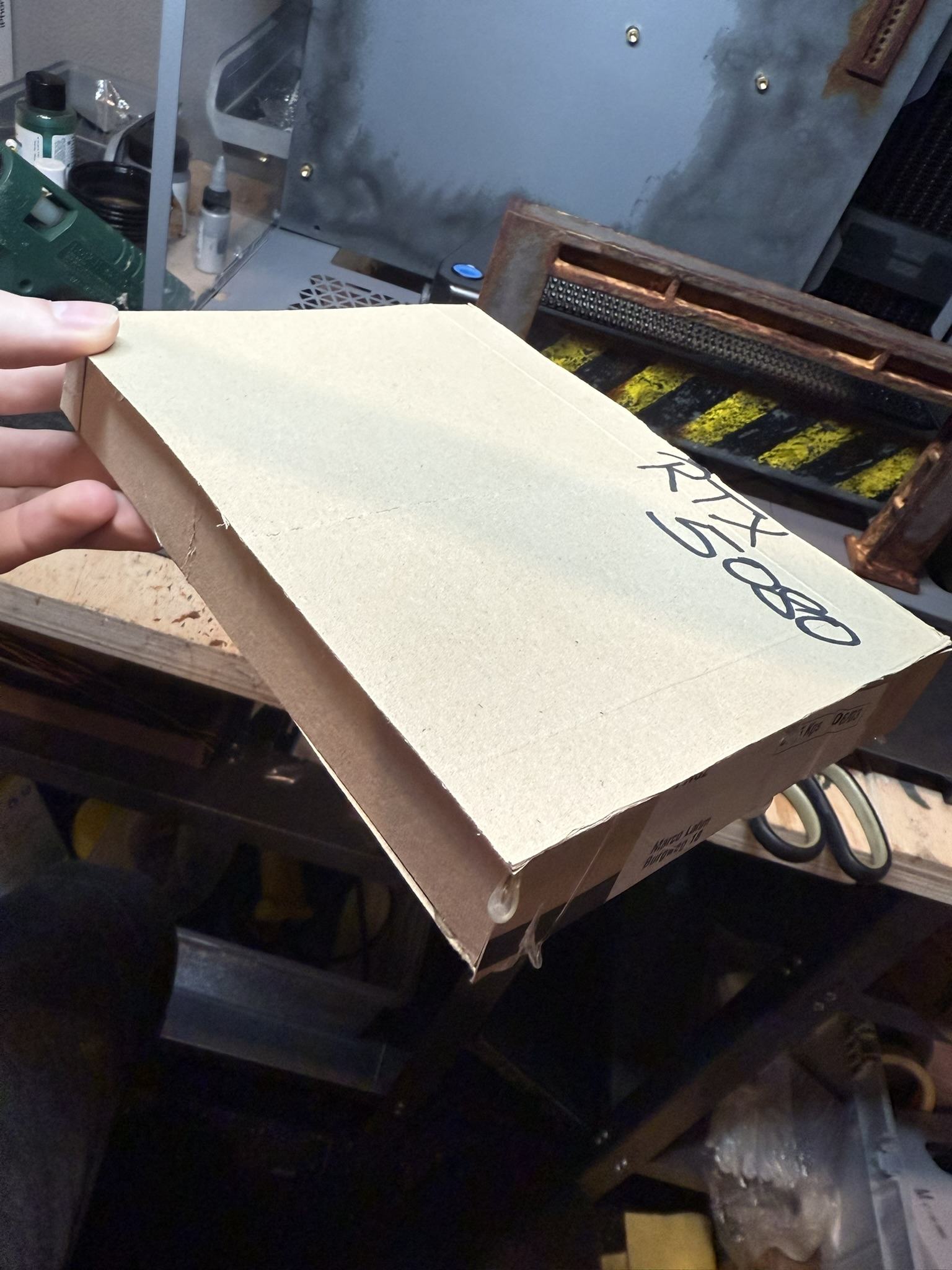

Am Donnerstagabend hab ich mir dann mal eine Schablone gebastelt. Da hab ich dann festgestellt das die Karte eigt viel zu groß ist :d
Da waren sie wieder... Die Gedanken einfach alles zu verkaufen und morgen eine PS5 kaufen zu gehen. :d

Die Verkleidung für den Radi wurde als nächstes weiter gemacht. Gespachtelt, geschliffen und dann die ganzen Farbschichten drauf.
Hier fehlen nur noch die Finisher.

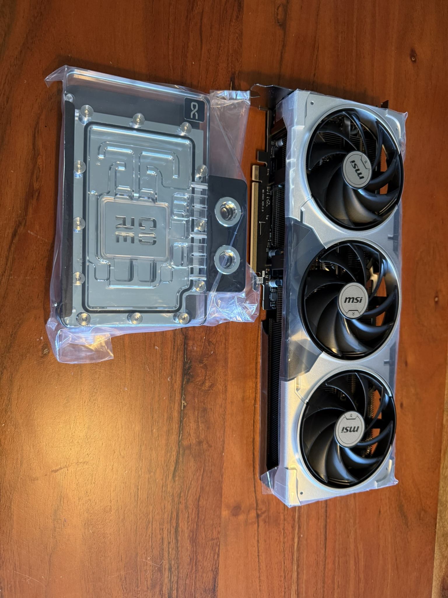

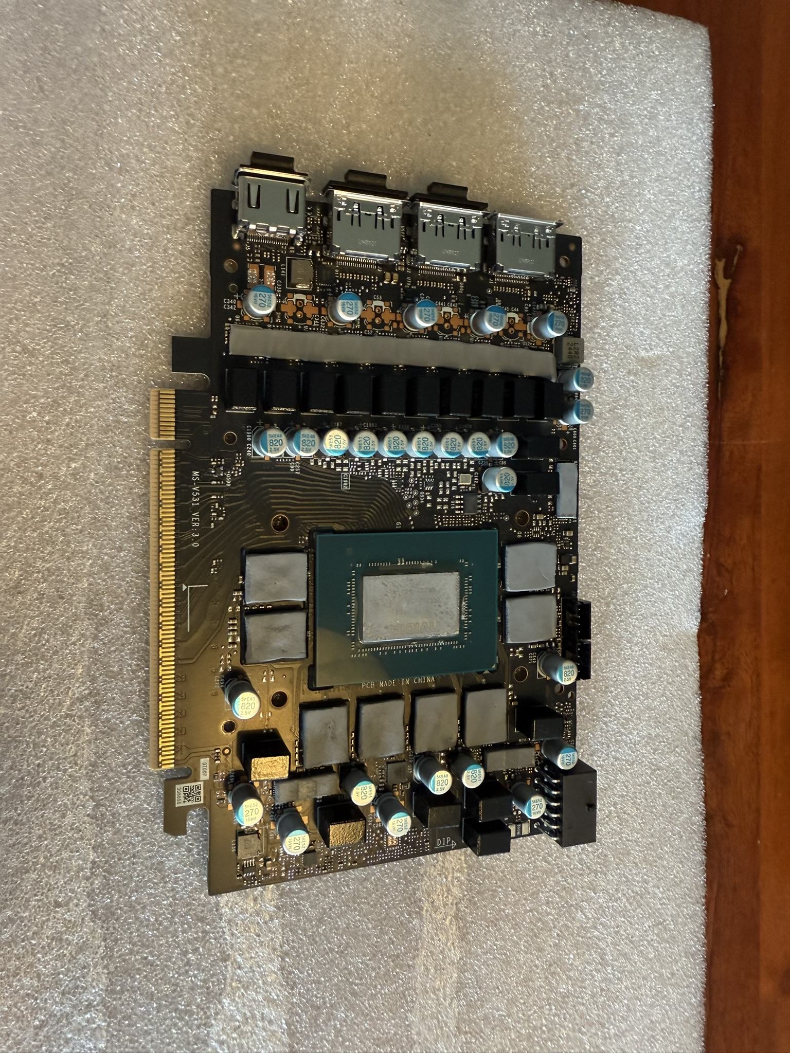

Und wer hätte es gedacht. Der Tag ist tatsächlich gekommen. Die GPU ist da. Nun hab ich allerdings ein neues Problem mit Alphacool..... Dort habe ich zeitgleich den Wasserblock für die 5080 bestellt. Dieser war auch lagernd.... Hat aber wohl leider nichts mehr zu heißen. Nach Rückfrage im Support: Der Shop zeigt das nicht immer korrekt an....
Ich hab mich ziemlich geärgert. Irgendwie geht das auch schon in Richtung verarsche o_O

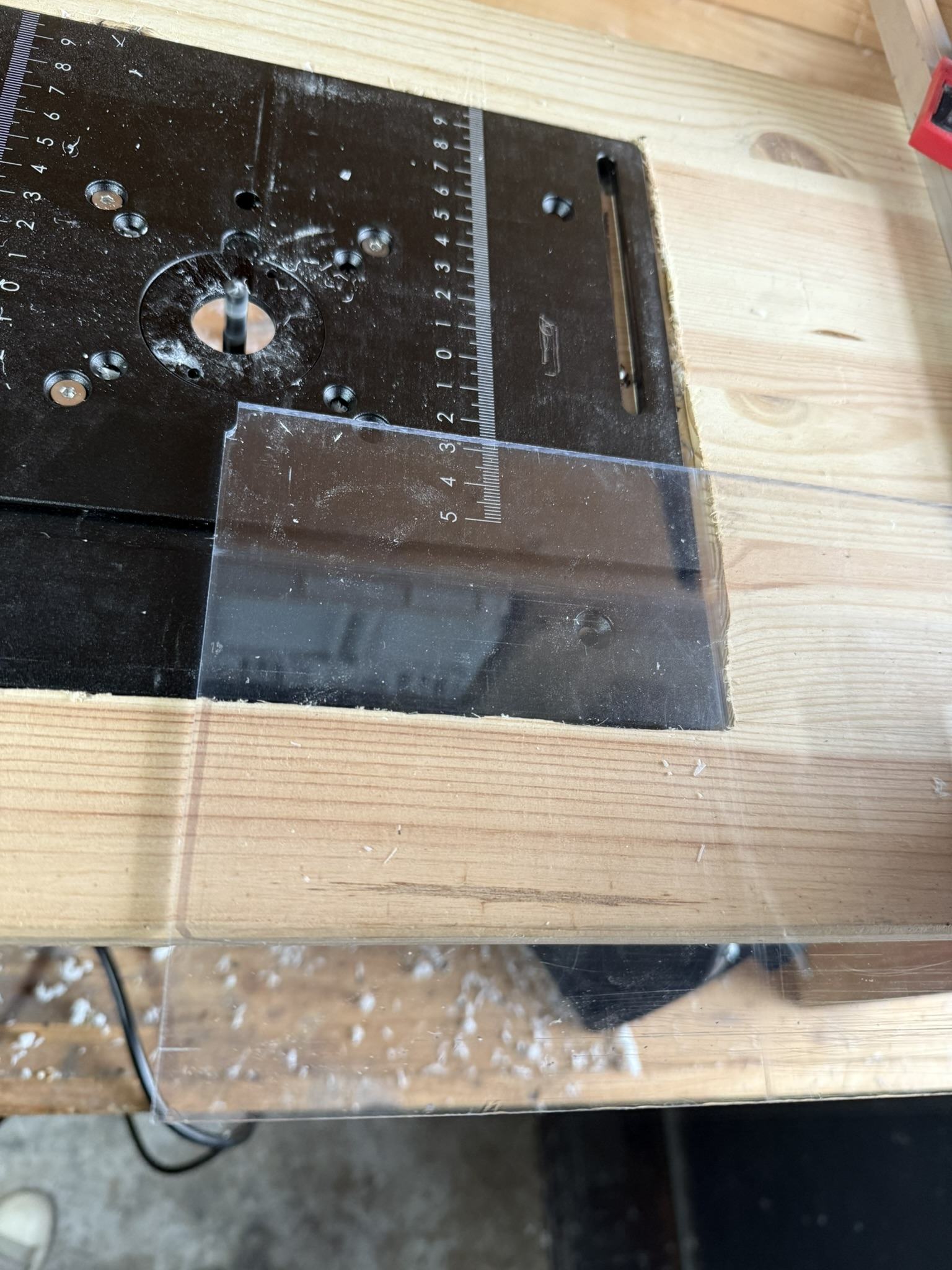

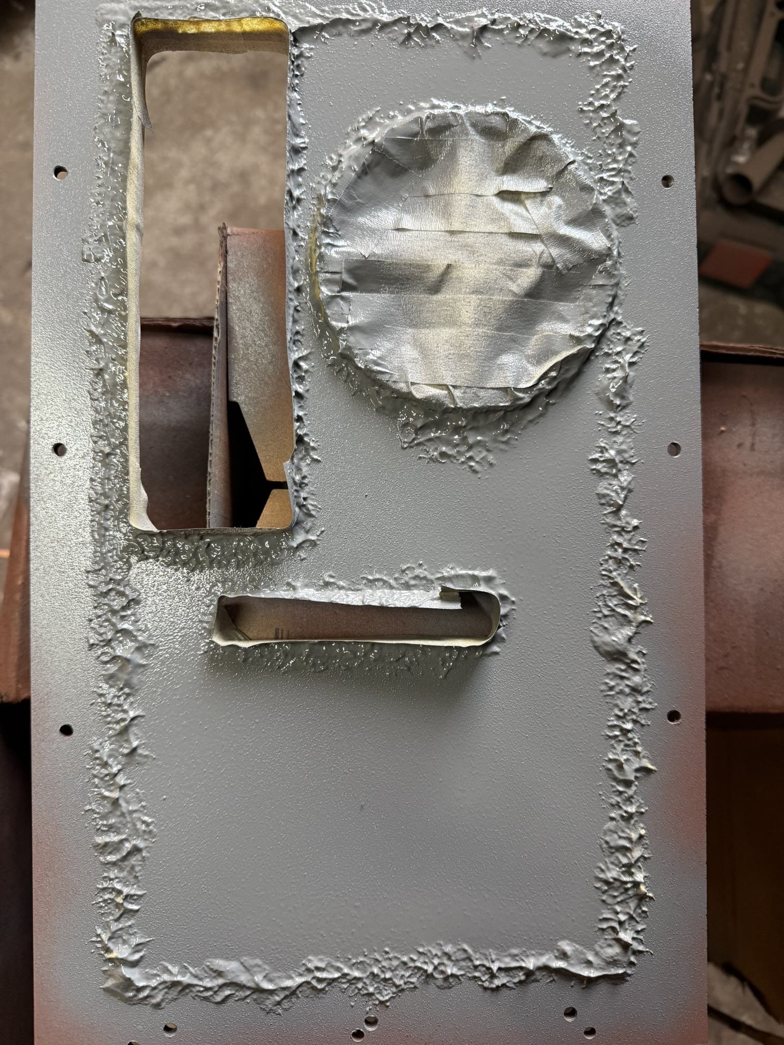

Ich konnte dann aber endlich die letzten Maße nehmen und hab die Slotblende für GPU vorbereiten können. Außerdem auch noch den Ausschnitt für das Gitter.
Morgen gehts dann ans schleifen damit die Lackschichten auch hier drauf können. Danach geht dann der Zusammenbau endlich los.

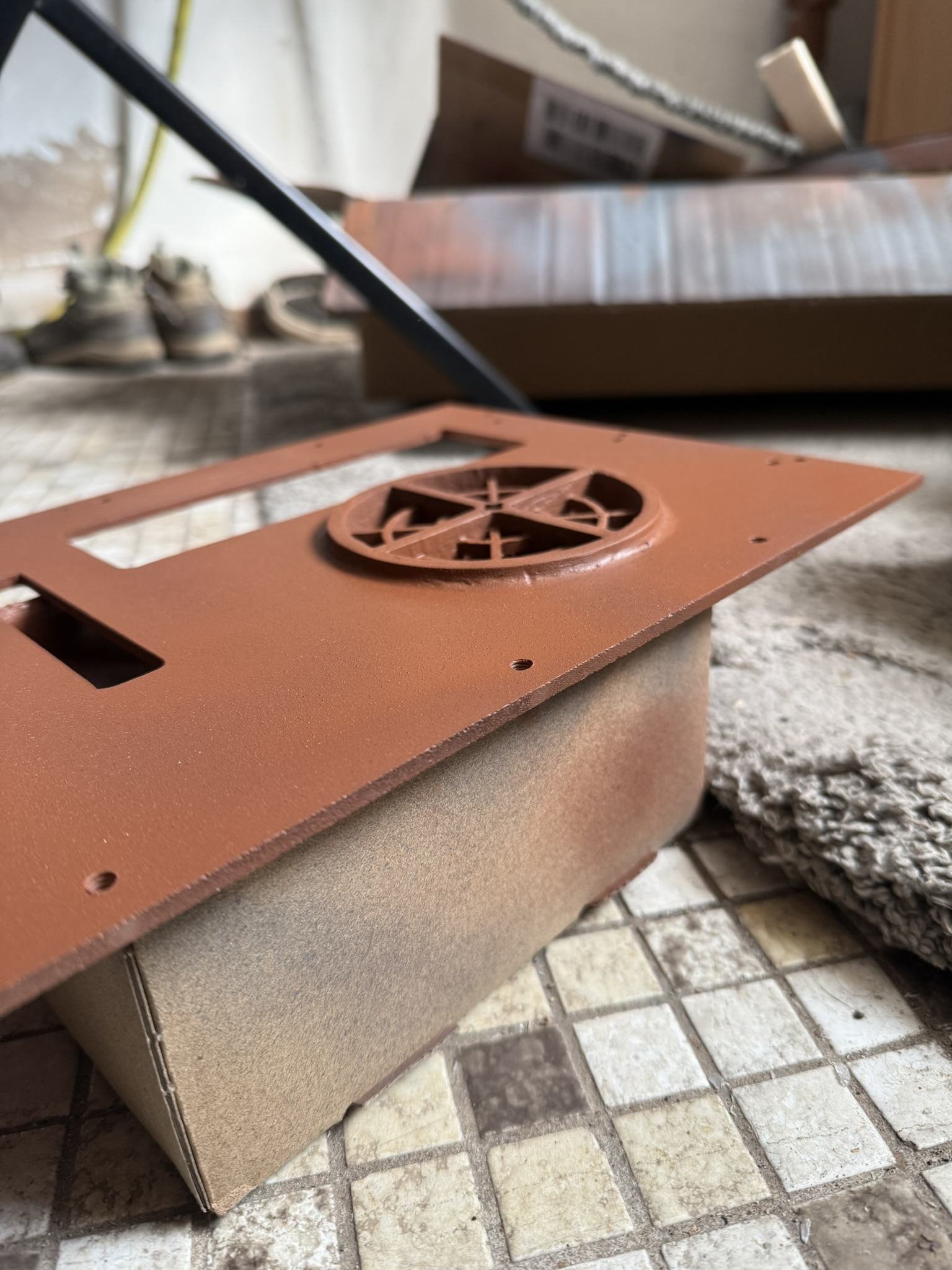

Zuerst kam Farbe.

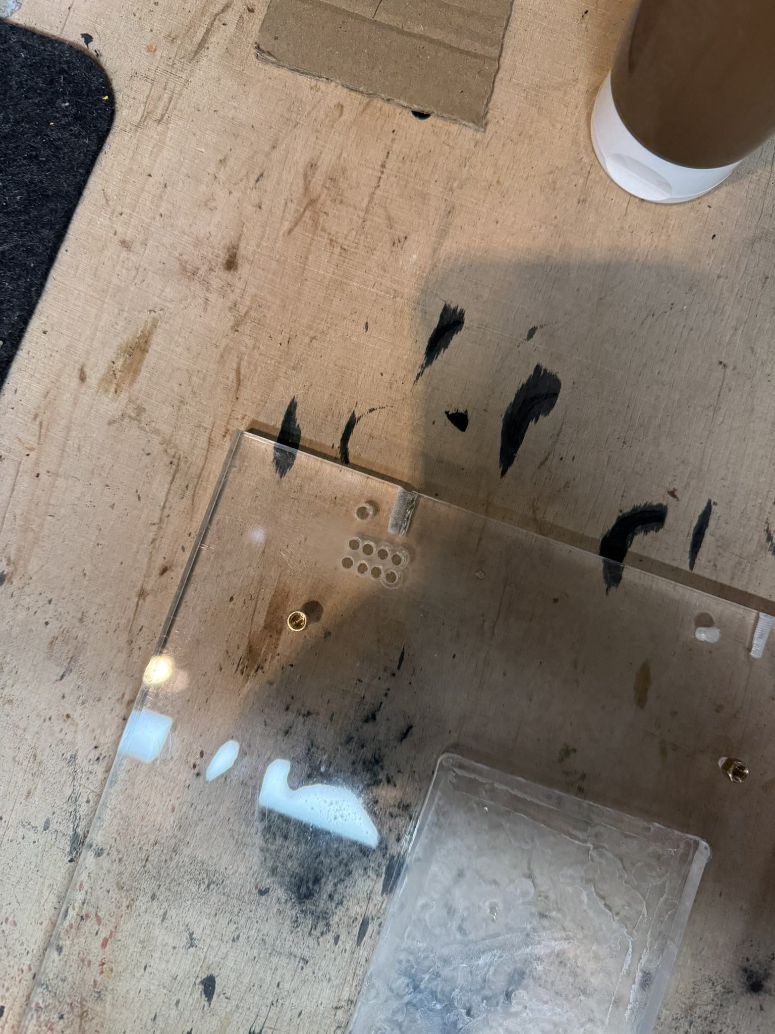

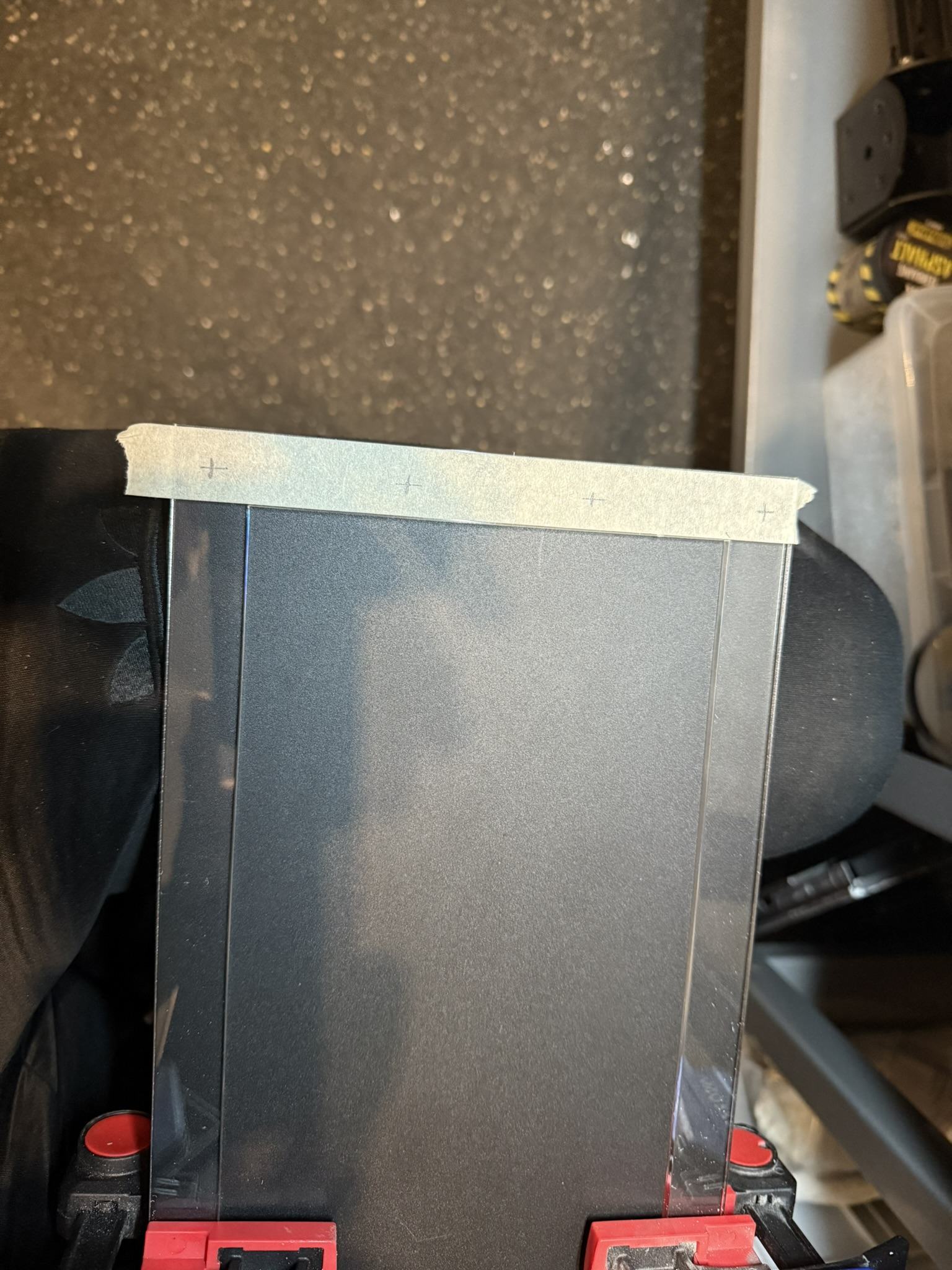

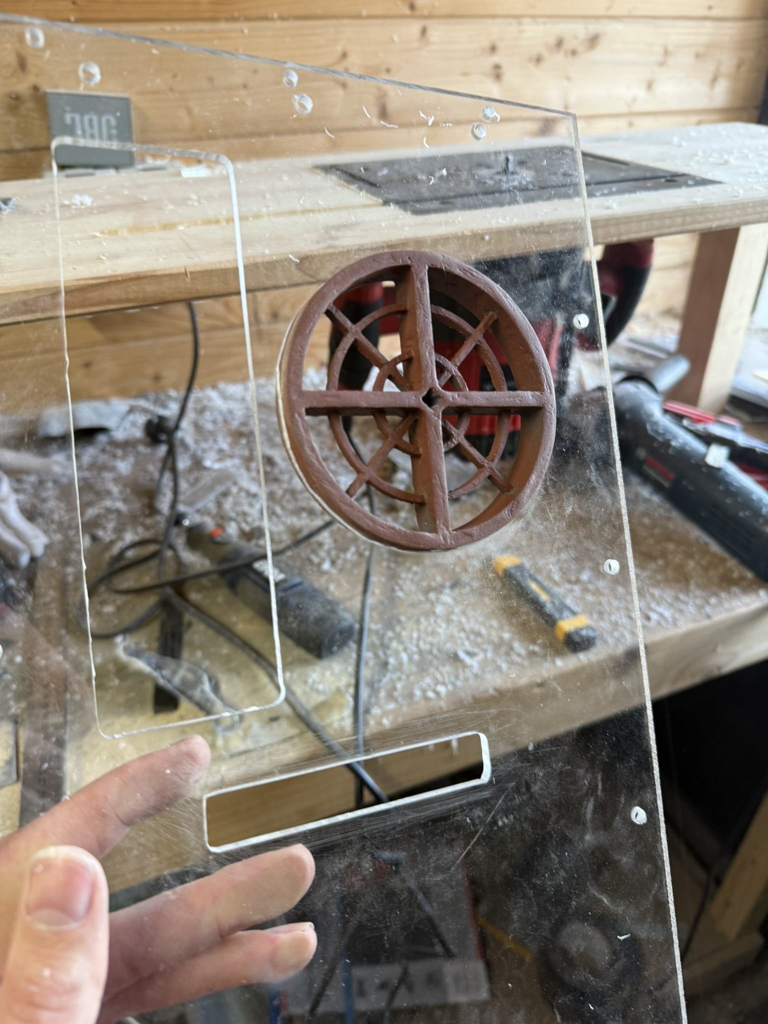

Danach hab ich noch zwei Plexi fertig gemacht.

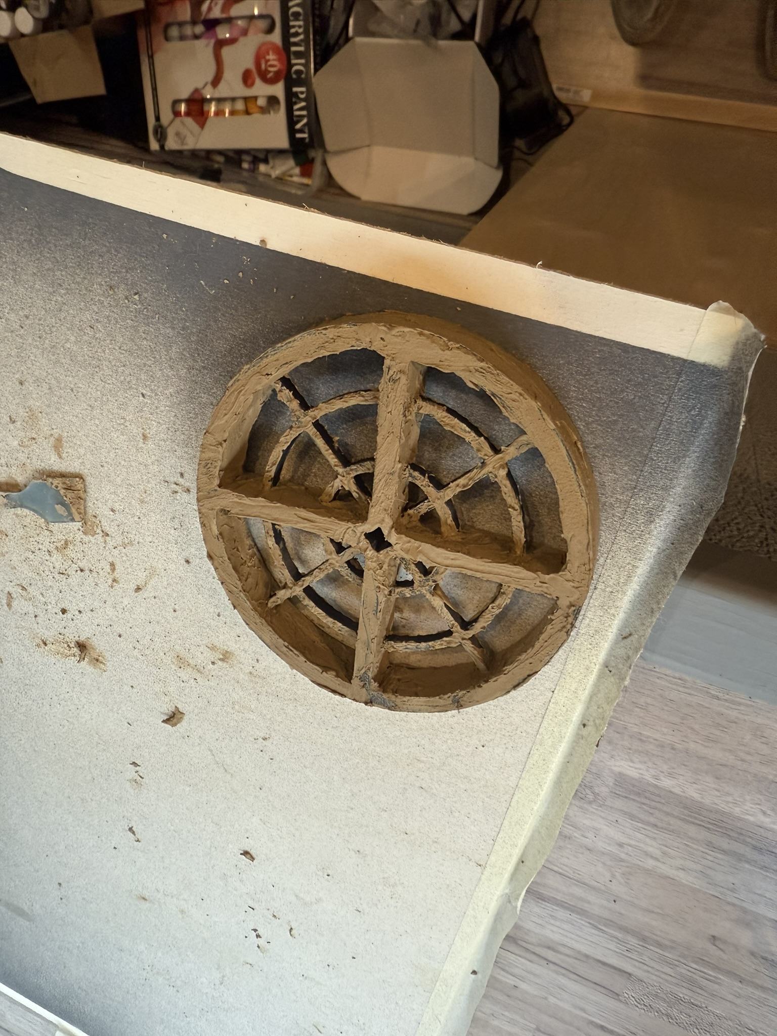

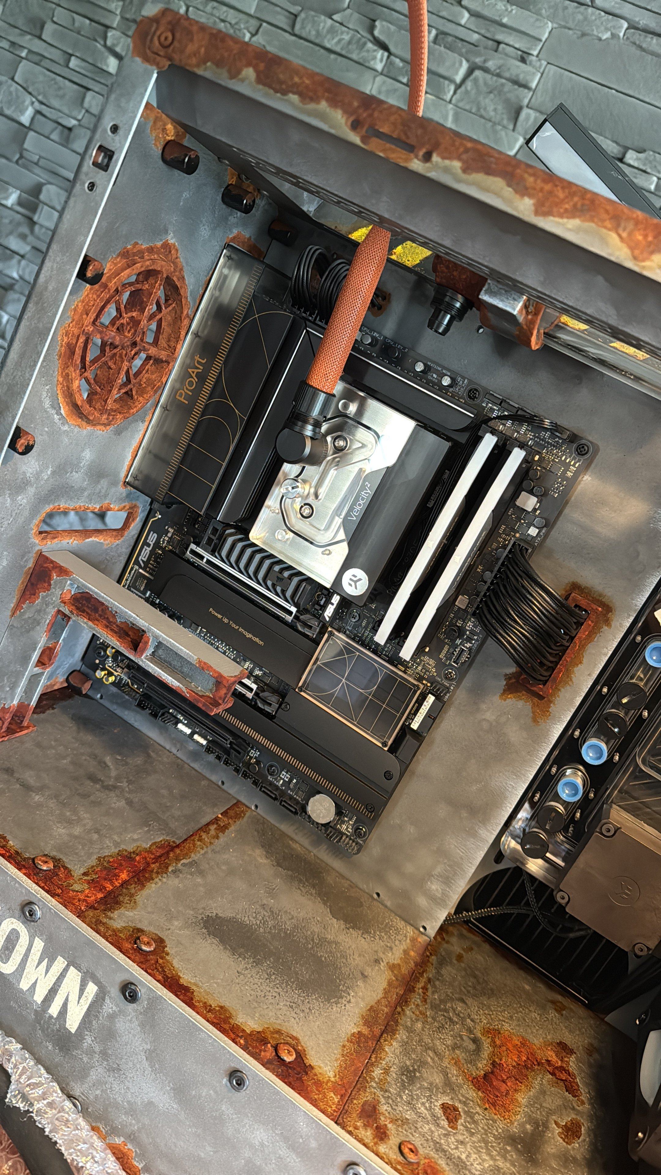

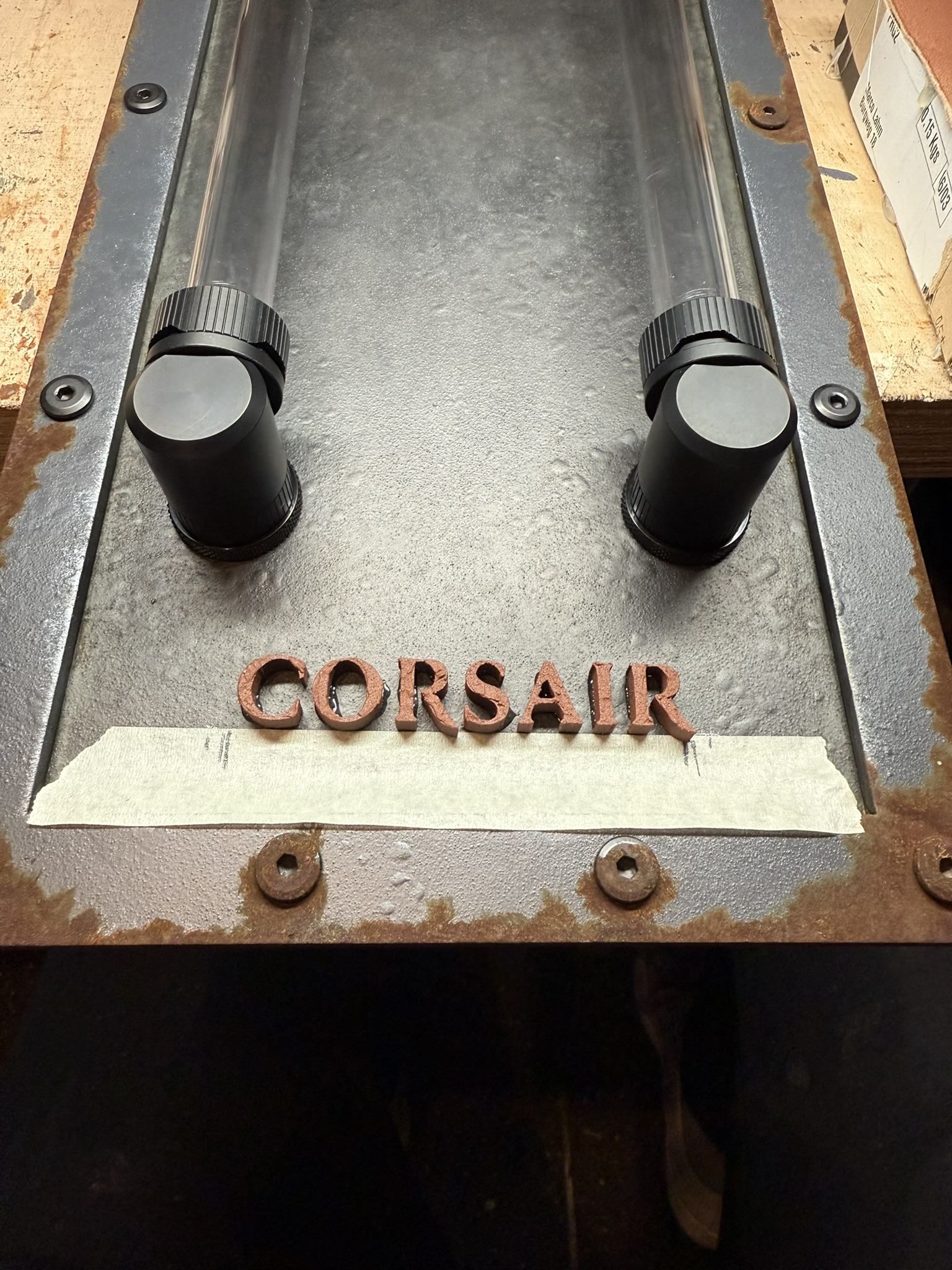

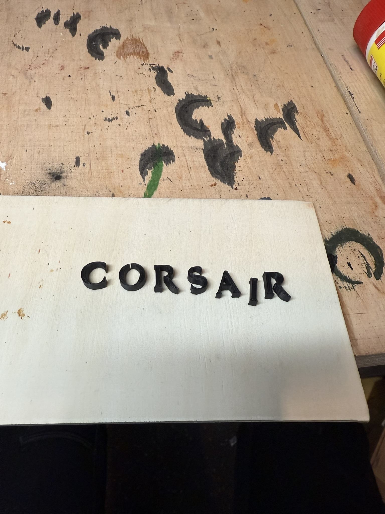

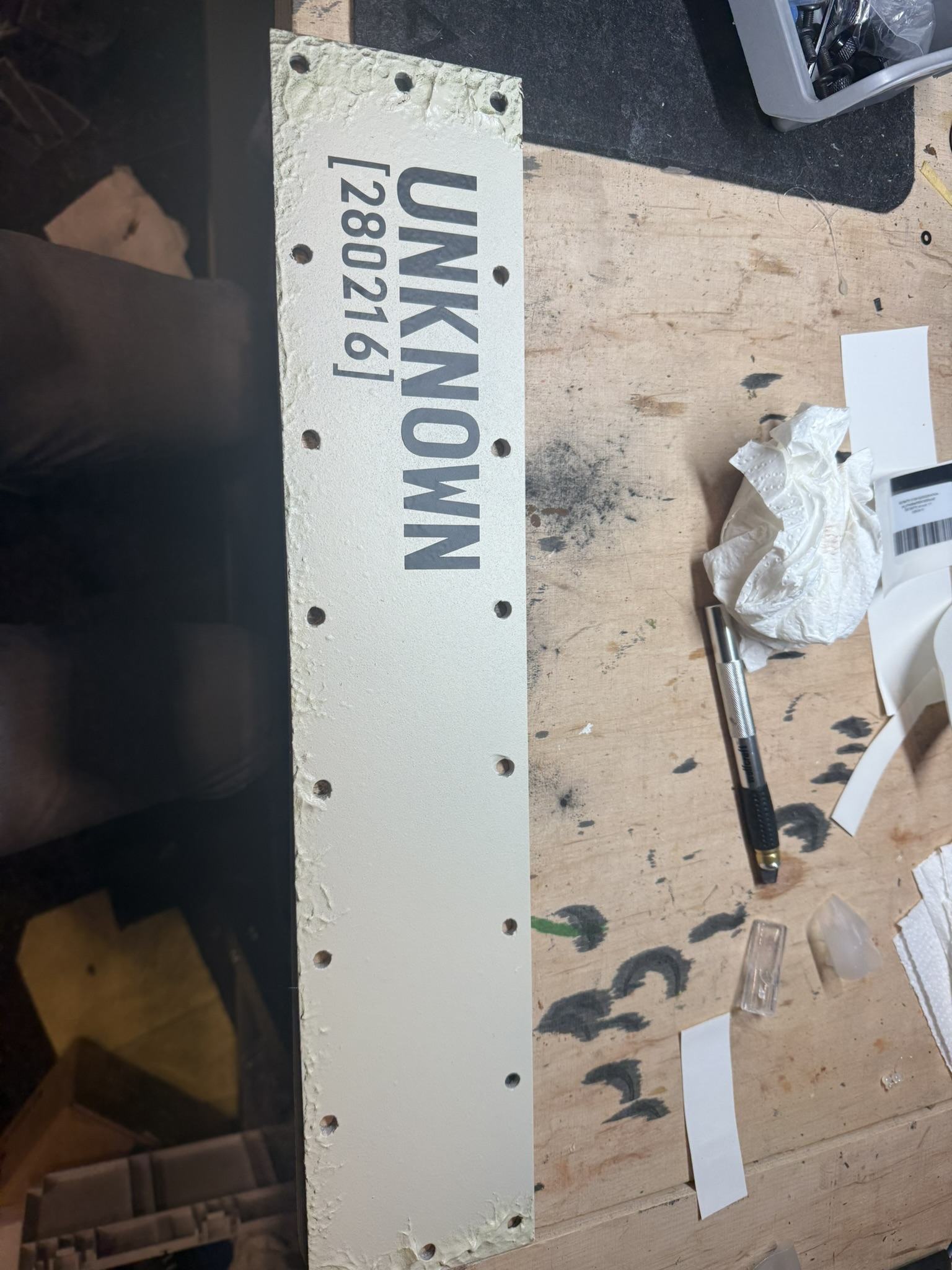

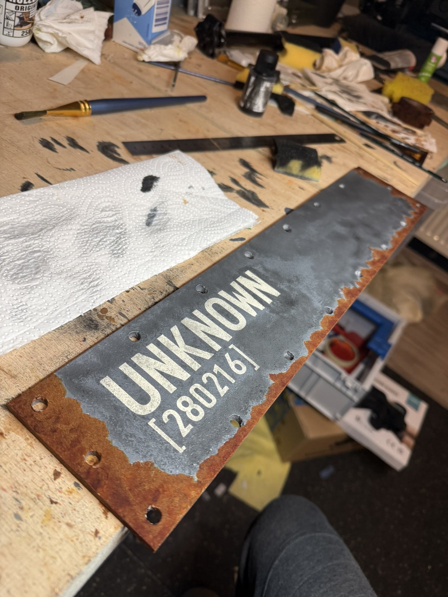

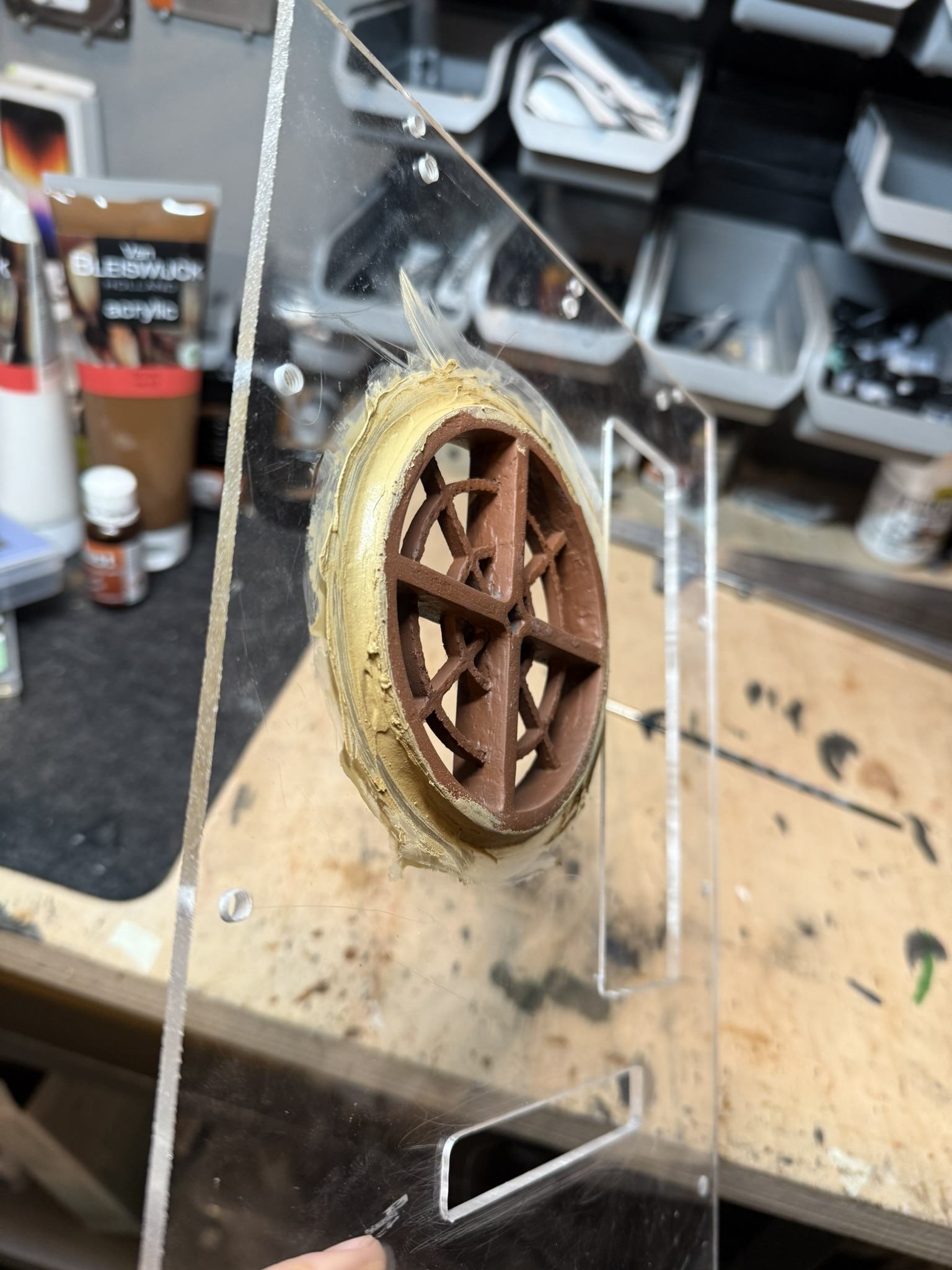

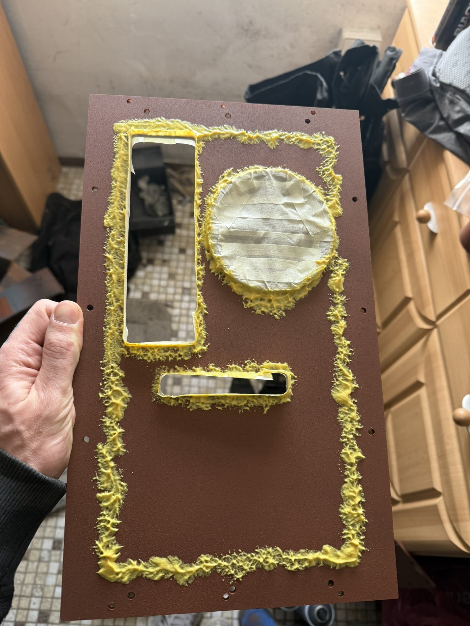

Und ich hab das erste Detail angefangen. Das Logo soll komplett verrostet sein.

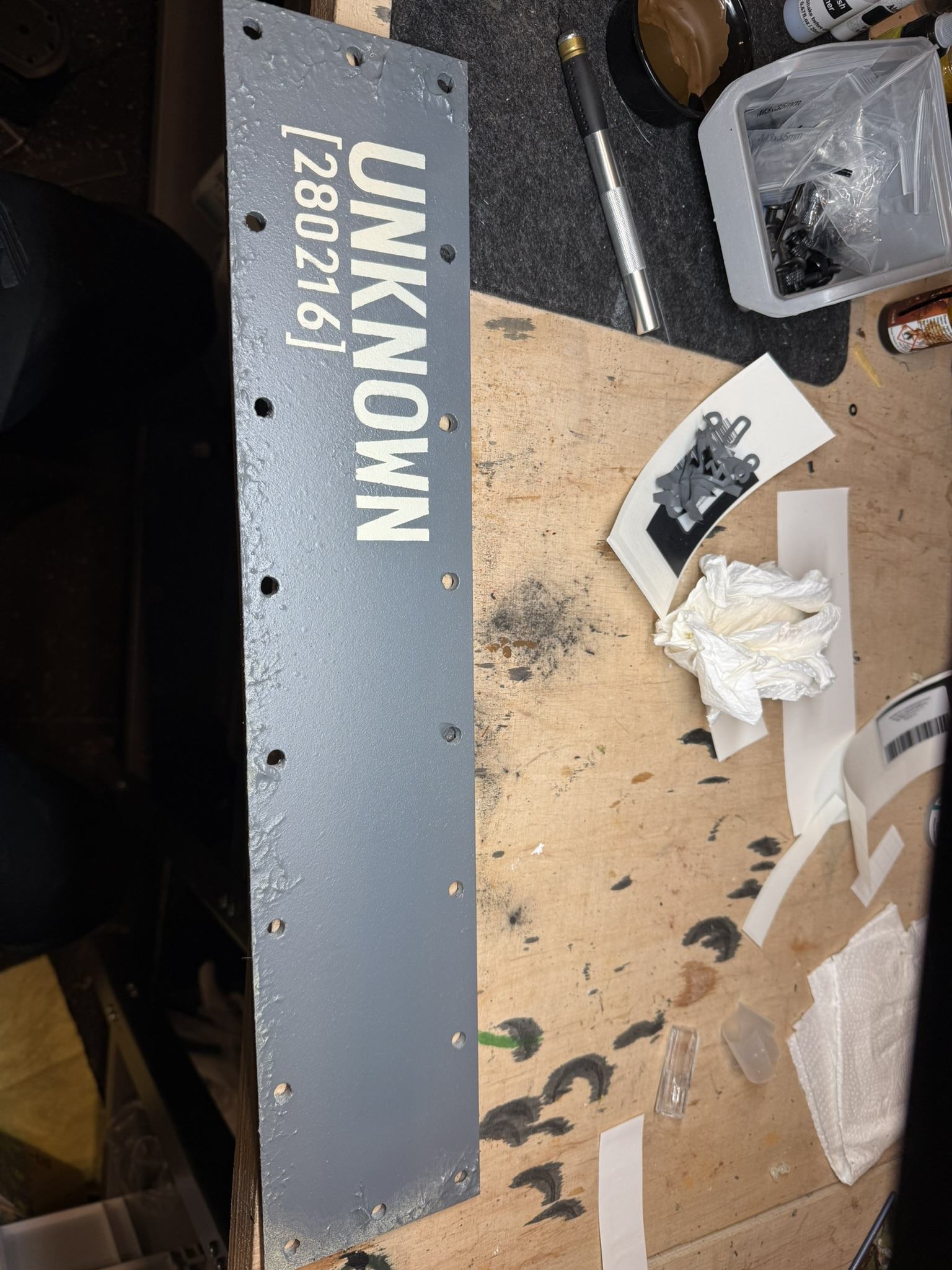

Als erstes die Blende für unters Window. Hier hab ich Aufkleber drucken lassen.
Hier die Rückseite

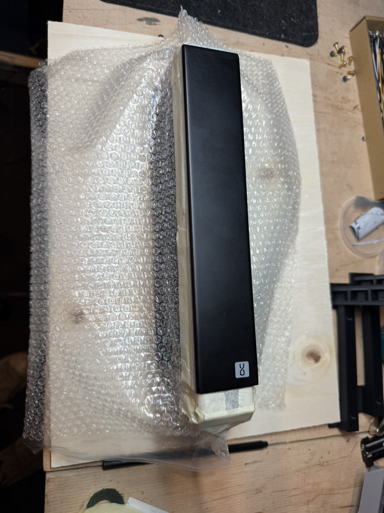

Der 360er Radi:

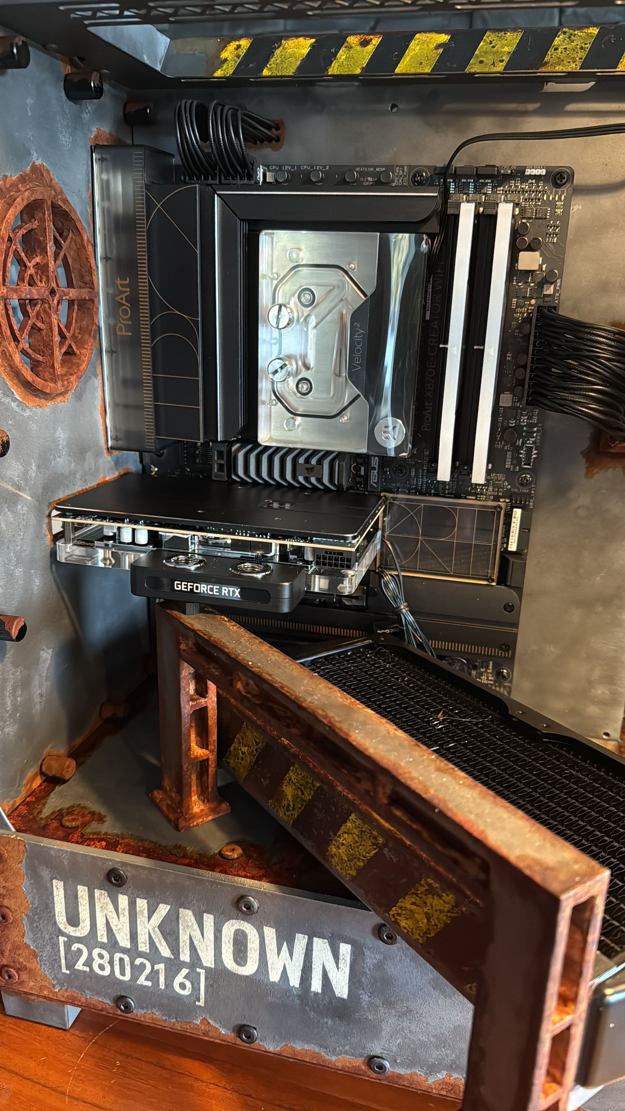

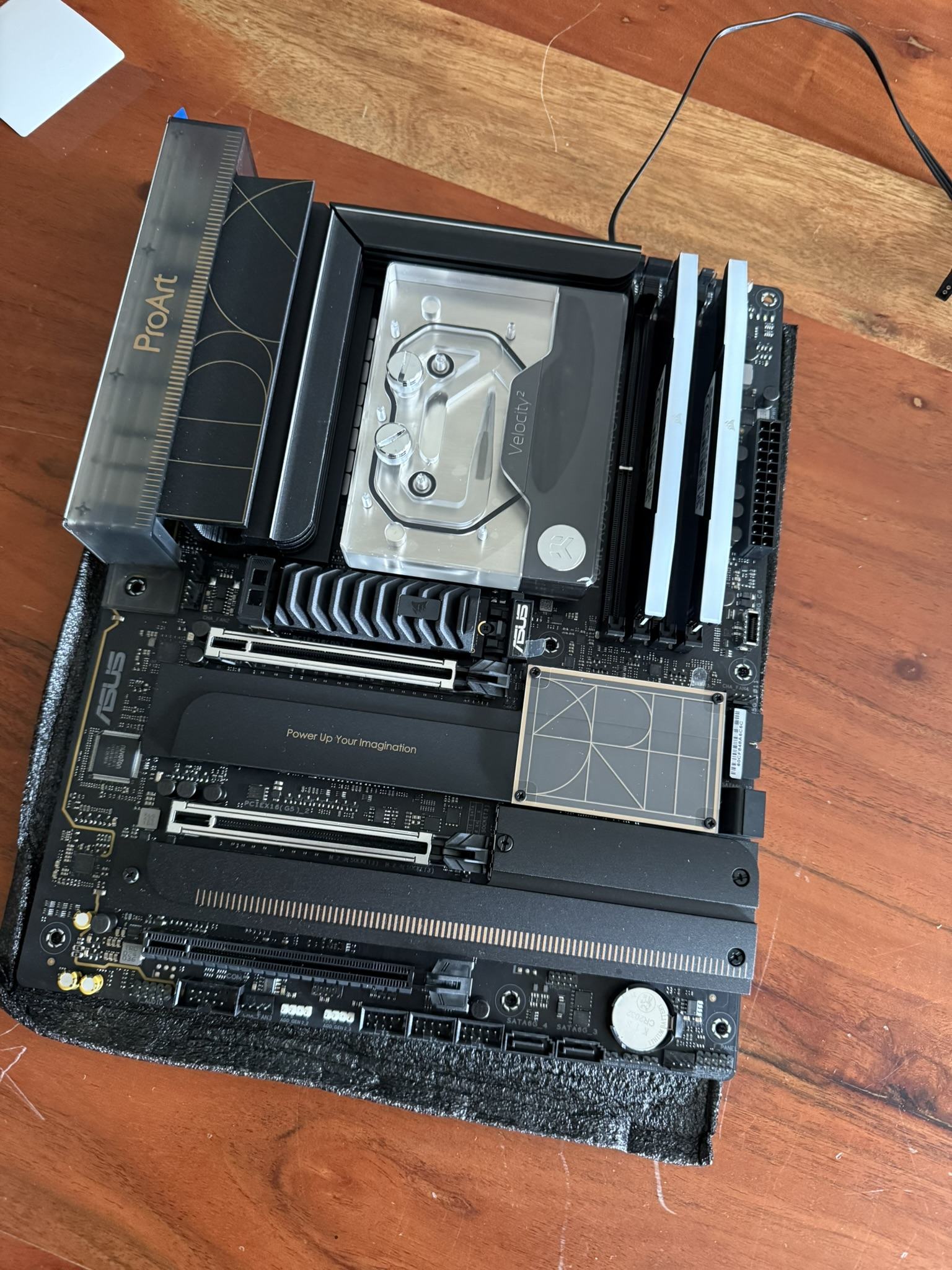

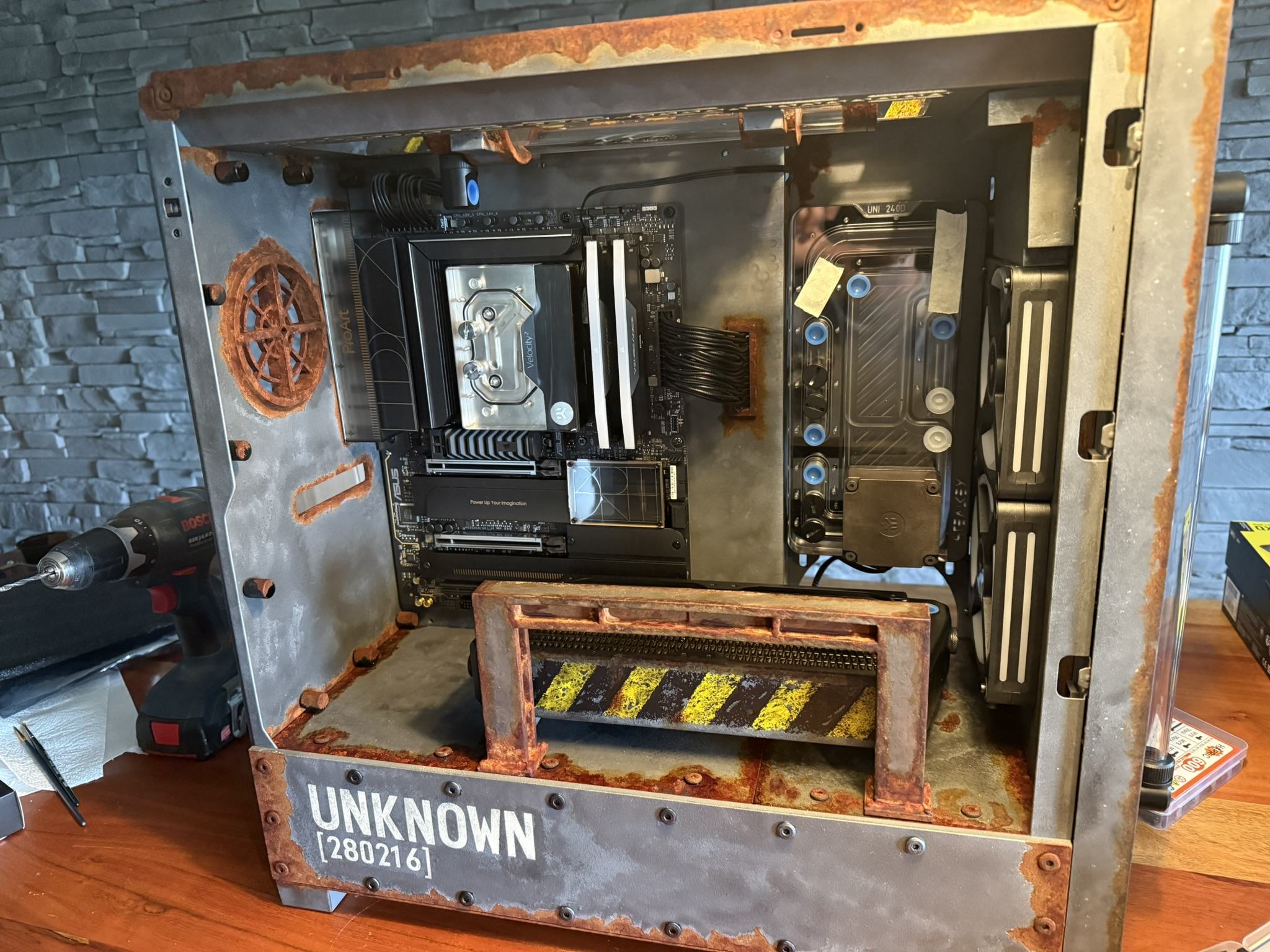

Danach wurde die ersten Hardwareteile zusammengebaut. Angefangen mit dem MB, CPU und RAM. Danach wurde die GPU dann umgebaut.

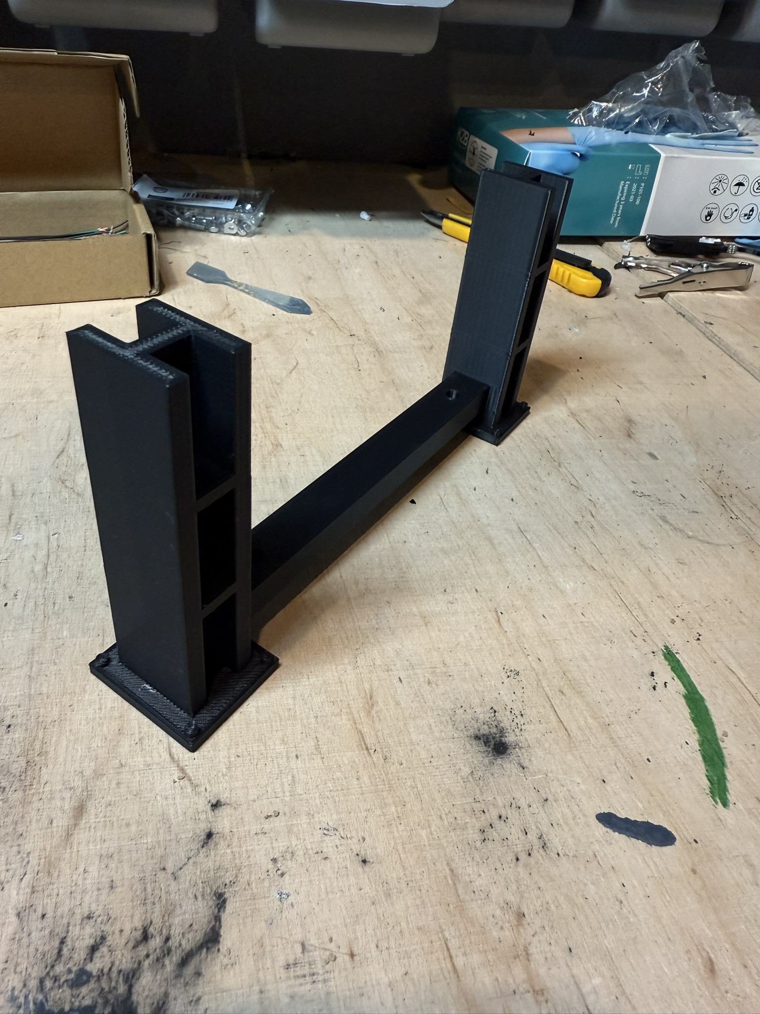

Finde die GPU passt echt perfekt aufs Board. Für diese hab ich dann auch noch eine Halterung gedruckt.
Den braune Sleeve vom Schlauch ignorieren. Hab mich dagegen entschieden. Mir gefallen die Schwarzen Tubes besser.
Hab mich nun auch gegen ein Dual Loop entschieden. Es wird nur noch ein Loop mit Weiß Matt.
Das hatte dann aber zur folge das ich Anschlüsse und Winkel nachbestellen musste. Auf diese muss ich nun warten.
