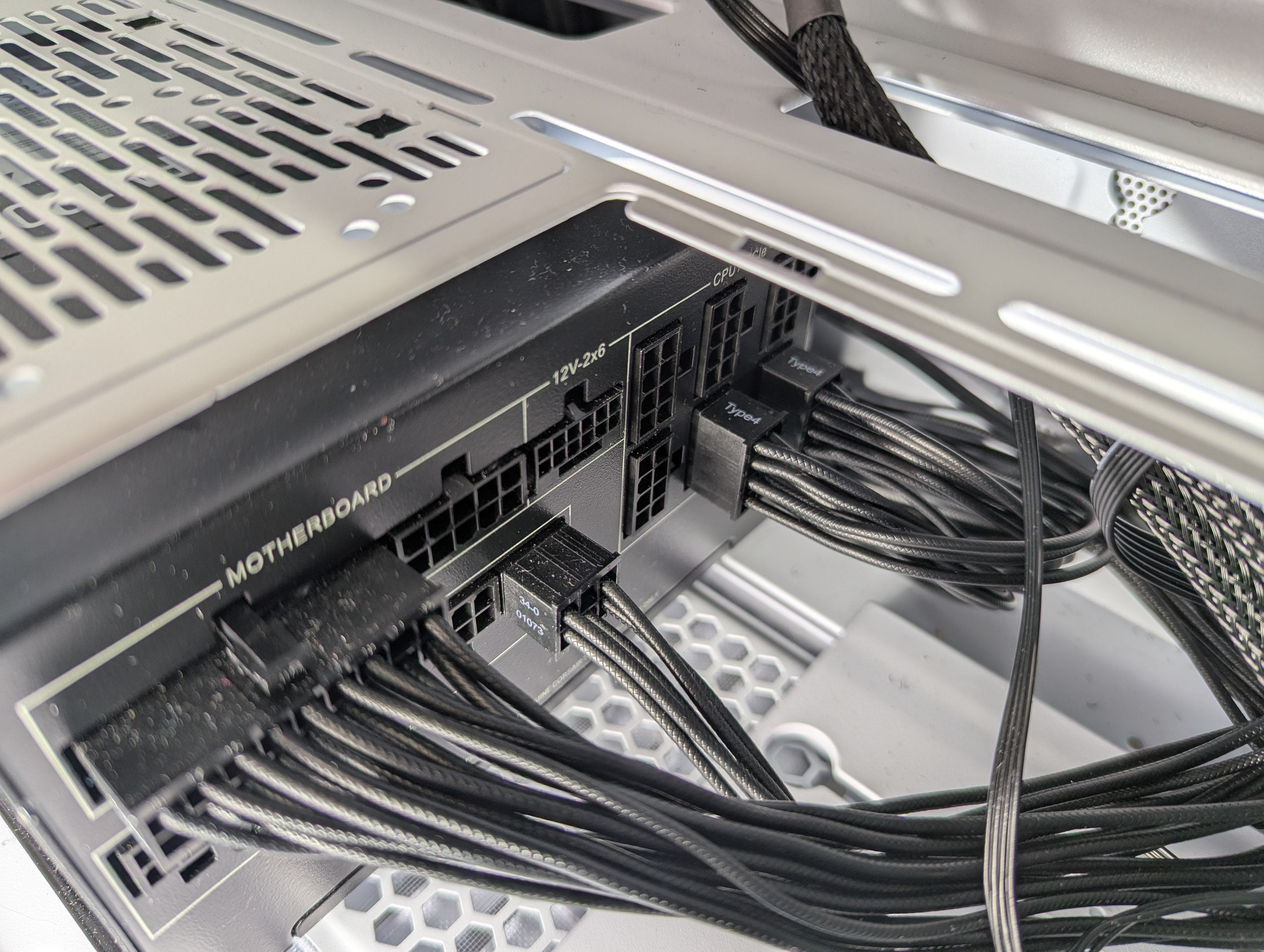

Tach auch,
Ich bin dabei ein neues System zu bauen. 9800x3d, Asrock B850 Steel Legend wifi, 64 GB Kingston Fury Beast, 2 u. 4 TB WD Black SN850X, RTX 5090, Corsair RM 1000x.
Folgenes Problem: CPU, RAM, SSD eingebaut, noch keine GPU, halt für den ersten Test. 2x CPU Stromversorgung (richtige Kabel). 1 x Board Power und halt Front Panel, Audio, usw.
Alles korrekt angeschlossen, so viel verkehrt kann man da ja nicht machen, und ich habe schon einige Systeme gebaut. Habe alles doppelt und dreifach gecheckt.
Wird das Netzteil am Schalter hinten eingeschaltet, zucken kurz alle Lüfter, alles RGB ist für ein paar Millisekunden an, synchron zum Lüfterzucken. Ich denke, dass das normal ist, oder? Danach ist Schicht im Schacht.
Drückt man den Powerknopf, keine Reaktion, NICHTS :-(.
BIOS Flashback geht auch nicht, keine Reaktion der LED.
Was ist hier los? Ich hatte das noch nie, normalerweise sind alle Systeme, die ich gebaut habe normal gestartet. Bin gerade etwas salzig...

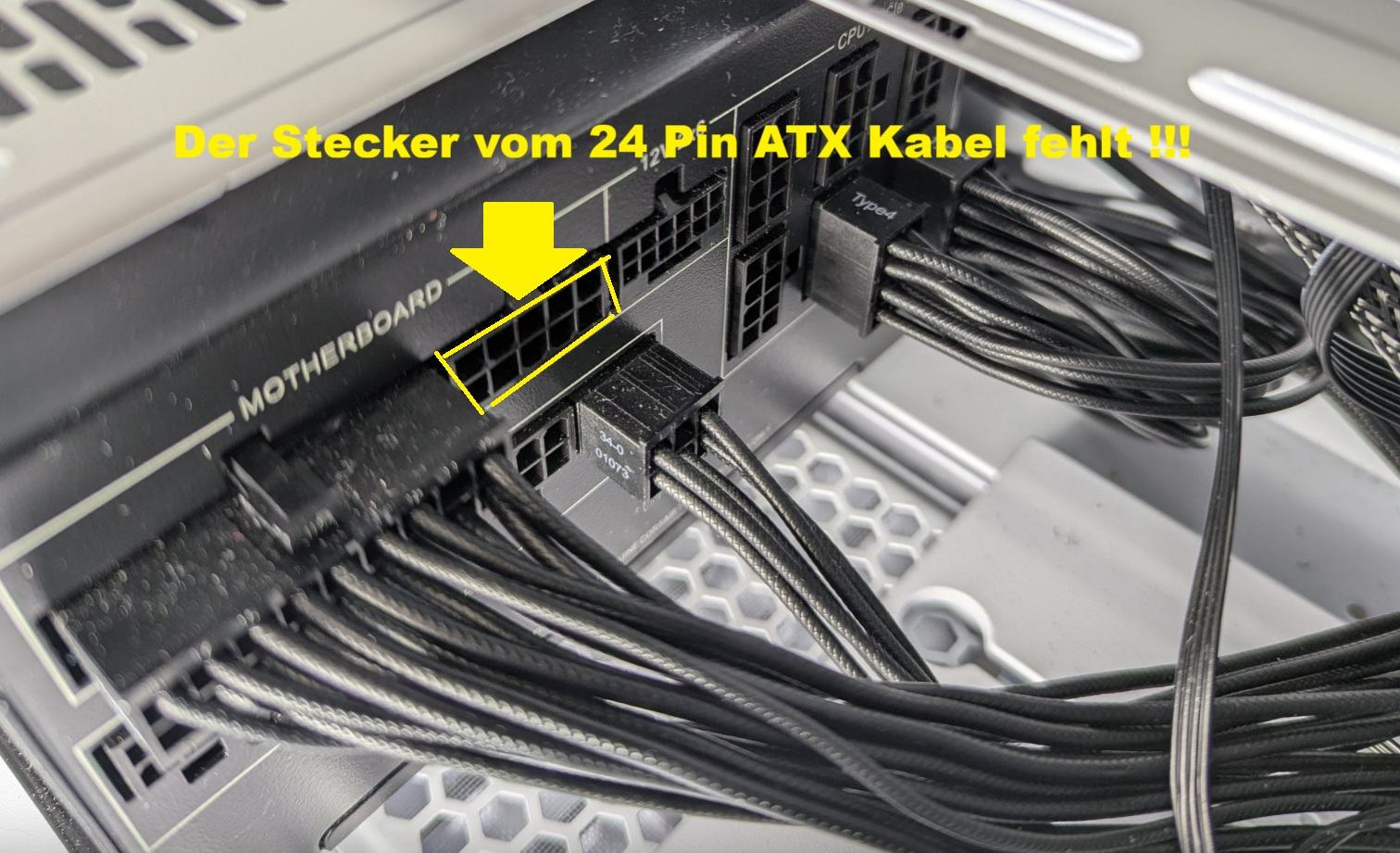

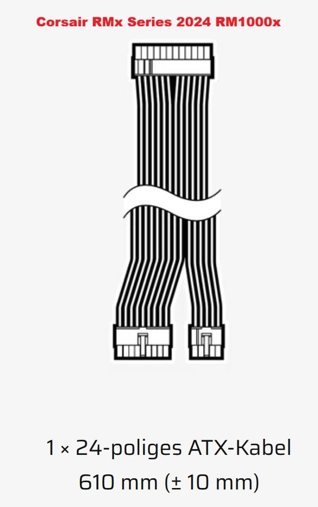

Dann schau dir mal das 24 Pin ATX Kabel an, du hast den 10 Pin Stecker nicht eingesteckt.

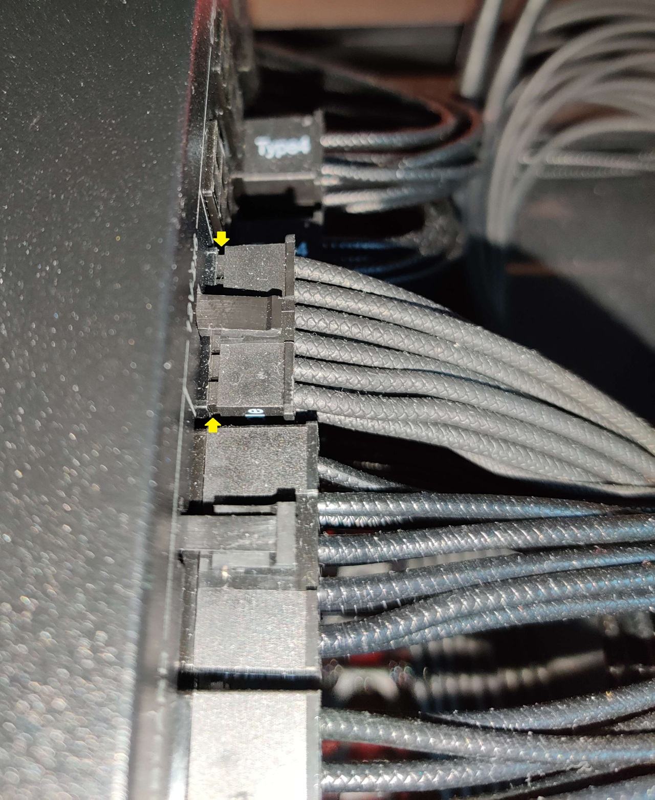

Das deutet normalerweise auf einen Kurzschluss, hast du mal geprüft ob die Netzteilstecker 2x 8 Pin CPU ATX und der 24 Pin ATX Stecker im Netzteil stecken?
Unten im Bild ist der Stecker nicht bis zum Anschlag eingesteckt, so sollte das bei dir nicht aussehen.

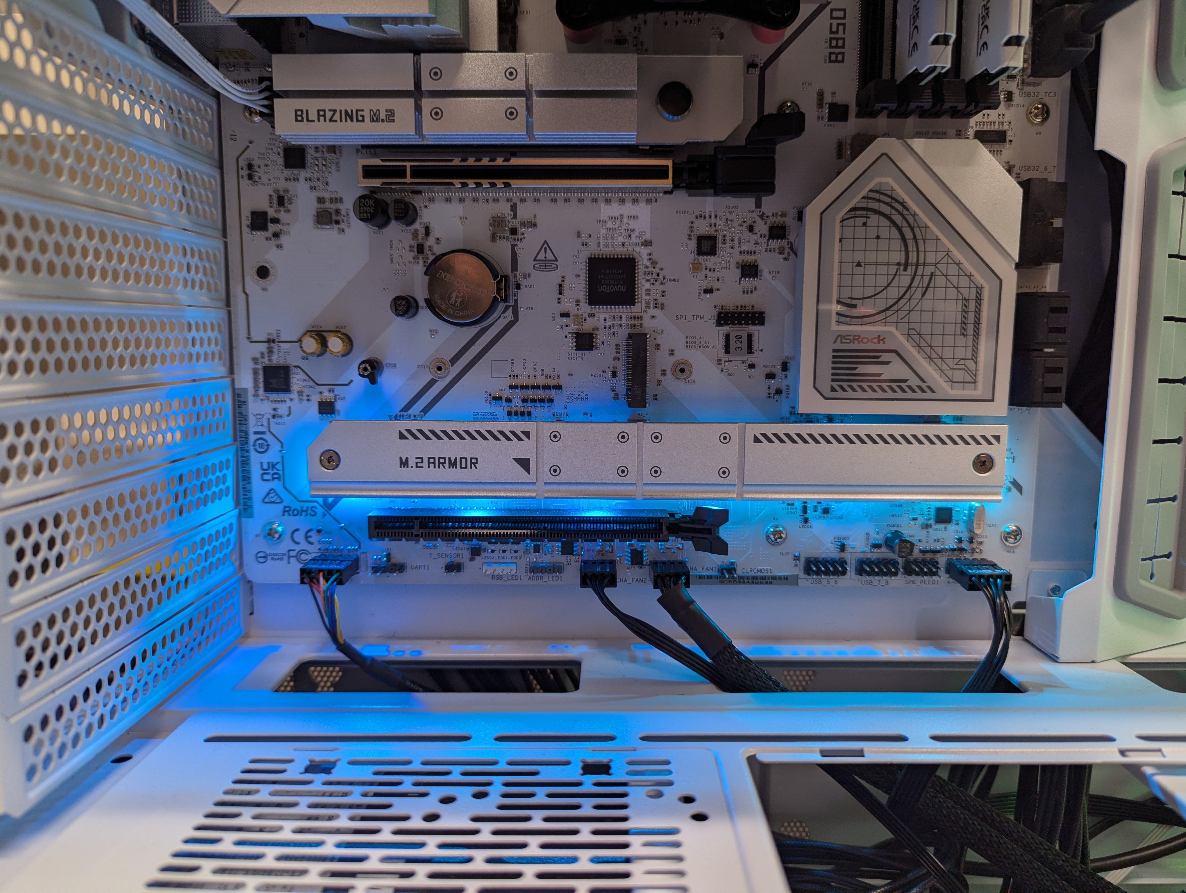

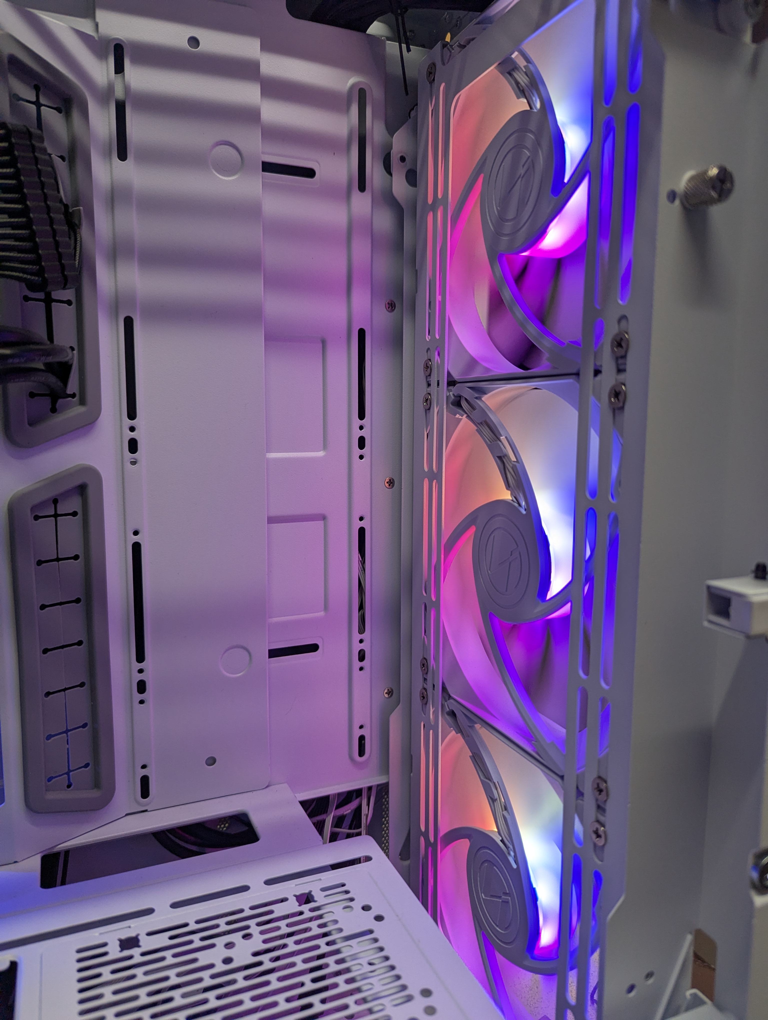

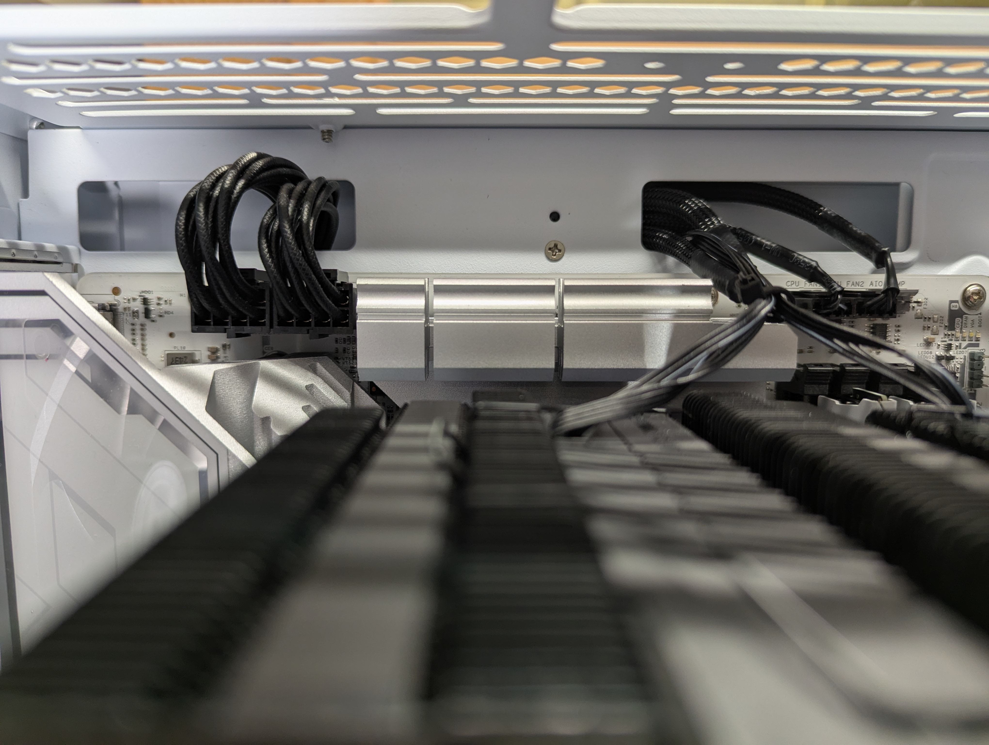

Ich denke, alles ist korrekt angeschlossen.

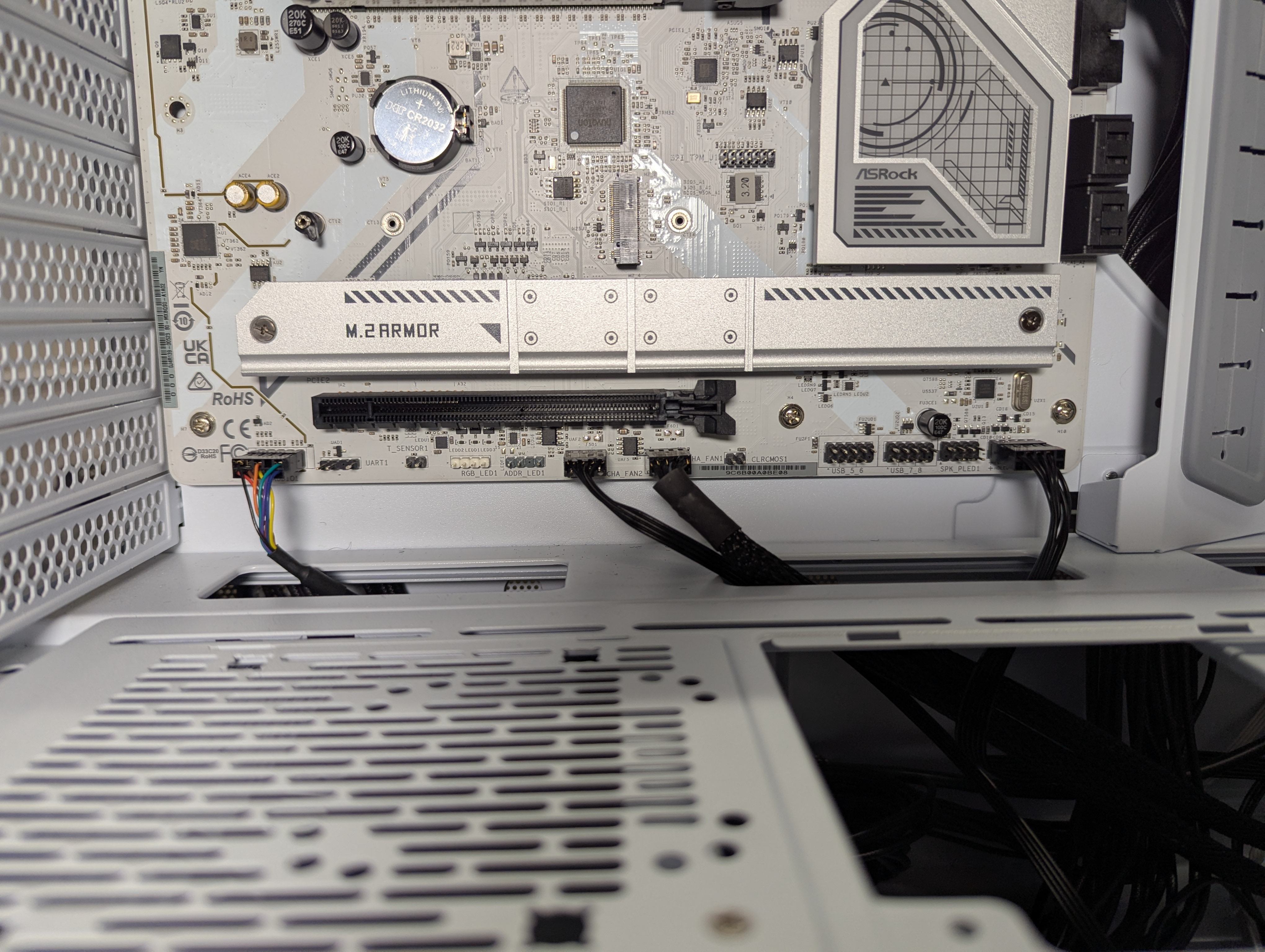

Ja ist. Mb war nicht vollständig mit Strom versorgt..🤣
