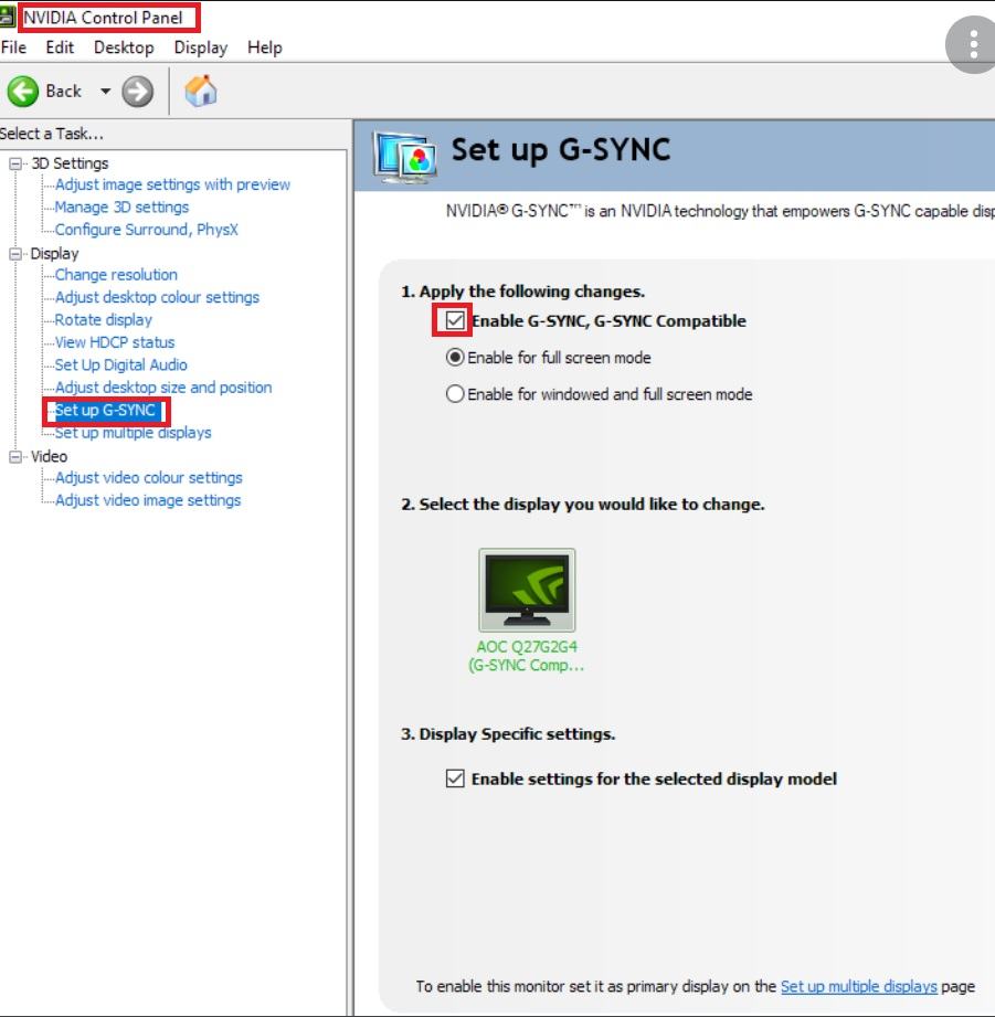

Ist G-Sync compatible deaktiviert? Mit G-Sync compatible kann es manchmal Problem geben, deshalb einfach mal G-Sync compatible deaktivieren (Bild unten).

G-Sync ist im Moment komplett aus! Treiber habe ich gerade den neuesten drauf, den du auch verlinkt hast. Den AMD VGA Grafiktreiber dürfte ich nicht installiert haben.
