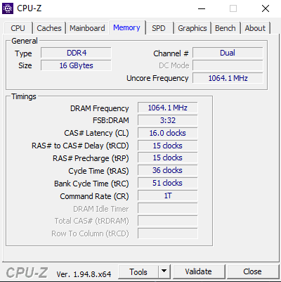

Hallo Leute, habe das gleiche Problem wie "Nomis87".
Komme einfach nicht auf die 3200 MHz meines RAM's - mehr als 2133 MHz gehen nicht.
Folgendes hab ich gemacht:
XMP ist im BIOS aktiviert
RAM steckt im 2. & 4. Slot (Dual-Channel)

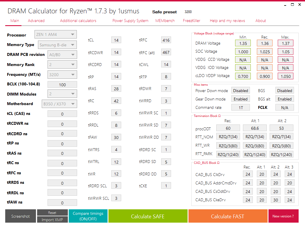

Timings manuell eingegeben lt. DRAM-Calculator (nach dieser Anleitung)
Habe es komischerweise 1x mit 2933 MHz geschafft zu booten, beim nächsten Neustart kam ich aber wieder in die Bootschleife (PC startet 3x durch).
Von 3200 MHz habe ich mich auch schon runtergetastet, leider bei keinem Wert ein Erfolg.
Mein System:
MoBo: ASRock X370 Killer SLI
Chip: Ryzen 5 1600X
RAM: Corsair Vengeance LPX DDR4-3200 2x8GB
Danke für eure Hilfe!

Habe das Safe-Preset eingegeben und bei der Voltage die Rec.

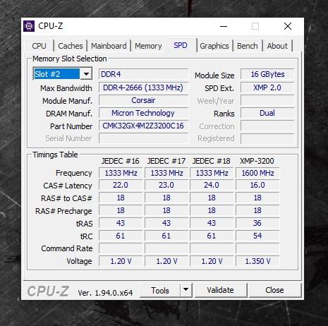

Laut dem XMP-Profil & deiner manuell eingestellten Werte kann es nicht laufen. Dein Ram ünterstützt bei 3200 Mhz folgende Timings lt. deinem Bild von CPU-Z :
CAS 16.0 (dein wert:14) Rtc: 18 (dein Wert: 14) RasPreCh: 18 (dein Wert: 14) tRas: 36 (dein Wert: 28) tRC: 54 (dein Wert: 42)
Dein Mainboard hat im Auto-Modus die bestmögliche Einstellung was die Timings betrifft gewählt & deswegen läuft der Speicher im Auto-Modus nicht auf 3200 Mhz.

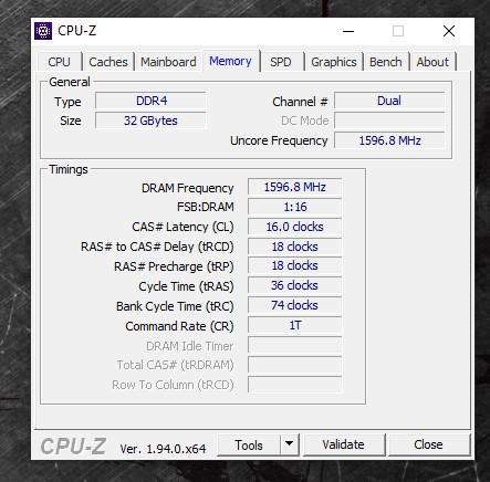

Hi Jungs, habs jetzt hinbekommen, im Profil wurde dann auch die 3200 angezeigt, allerdings hoffe ich das das jetzt auch mit den 3200 läuft, habe von cpu-z ein screenshot gemacht.
Ist das jetzt so richtig?
Wenn du die aktuelle Frequenz sehen willst, dann schau im CPU-Z Memory Tab. Dort sollte für DDR4-3200 bei DRAM Frequency 1600 MHz angezeigt werden (auf Grund der Double Data Rate).
ok, schaut dann so bei mir aus, demnach ist dann alles OK. (y)
so dann mal vielen Dank für eure schnelle Hilfe.(y)(y)(y)
