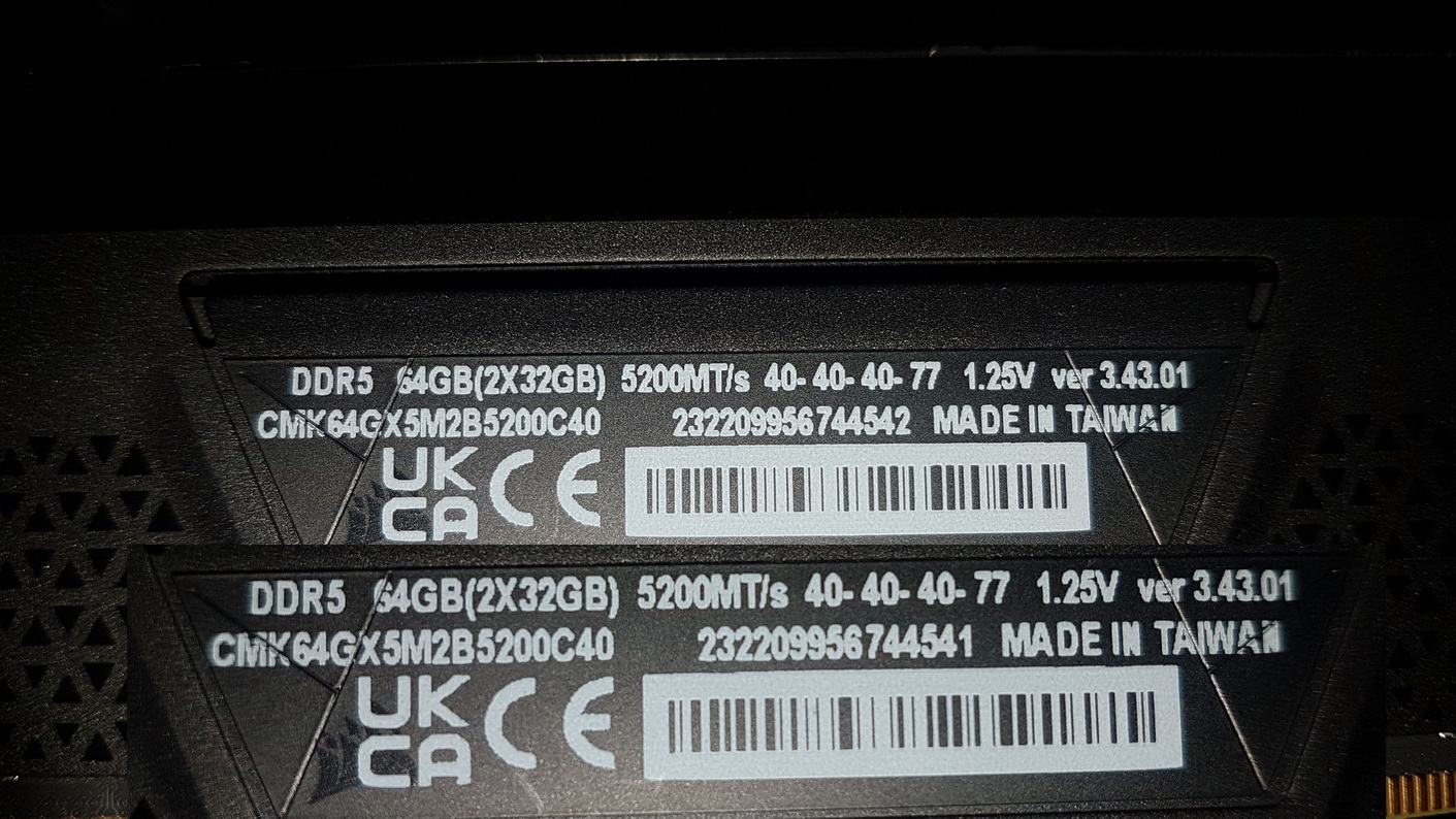

Habs eben befolgt beide RAMs einzeln in jeder Bank eingesetzt und die selbe Fehlermeldung, ich hänge mal Bilder von den RAMs ein, vielleicht könnt Ihr etwas an der beschriftung erkennen?
Ich kann diese RAMs nicht mehr zurücksenden, da die Frist schon über 4 Wochen abgelaufen ist, habe einfach keine Zeit gefunden es zusammenzubauen.
Dann sind es nicht die Rams.
Das beide Riegel DOA sind und garkeinen Mux machen ist extrem unwahrscheinlich.
Dann ist es Board oder CPU.
cpu bei jemandem anderen testen. wenn rennt dann wirds wohl das board sein. DOA gibts immer mal.

Bei den Speichern scheint es auch so zu sein, ich habe aber nicht alles verstanden. Volt 5200MTS Ver. passt alles
dei anderen Angaben kann ich nichts mit anfangen. was mich etwas wundert bei meinem stehen jeweils 2x32GB, bedeutet dieses das es insgesamt 128GB sind , also jedes Riegel mit 2x32GB? ich hatte aber nur 62GB bestellt,
In der tabelle stehet DUAL nur 32GB aber dann hätte ich ja 64Gb pro Riegel, dann dürfte es nicht finktionieren.
Oder habe ich alle missverstanden.

Was ist nun mit dem Speicher, sind es nun 64 GB oder 128 GB??
