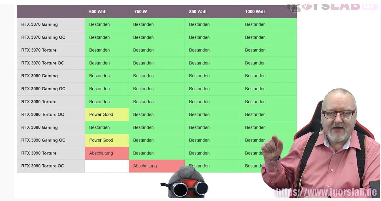

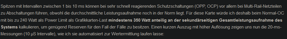

igor von igorslab hat dazu einen sehr schönen test die tage gemacht und kommt zum klaren entschluss, dass man oberhalb einer 3070 lieber zu was hochwertigerem greift.
wie gesagt, du willst unbedingt nutzloses pcie4 und beim netzteil soll es möglichst günstig sein. passt nicht so recht zusammen aus meiner sicht.

naja, gerade noch in ordnung wenn es bei einer rtx3070 bleibt.

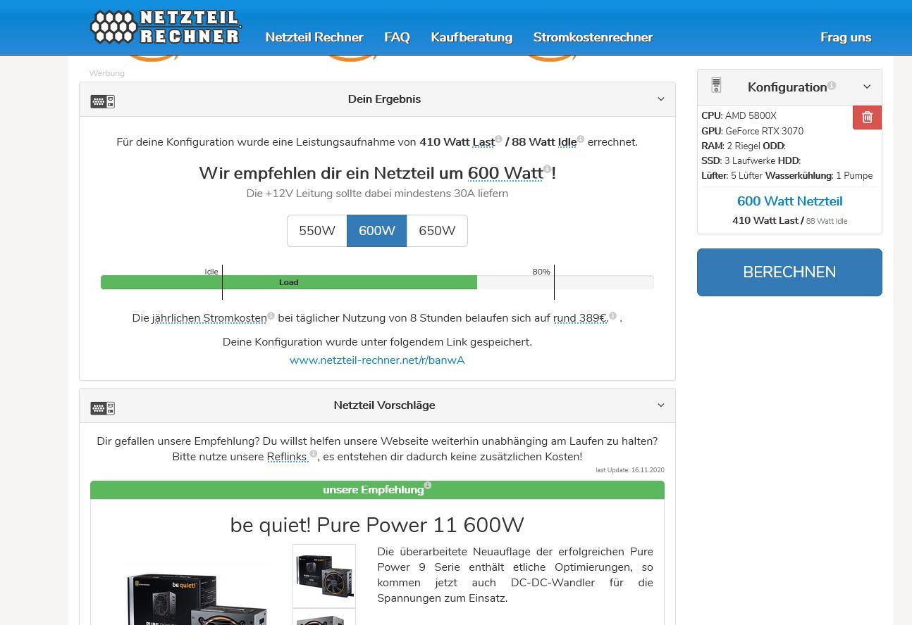

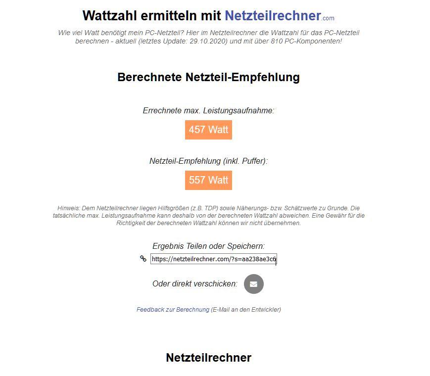

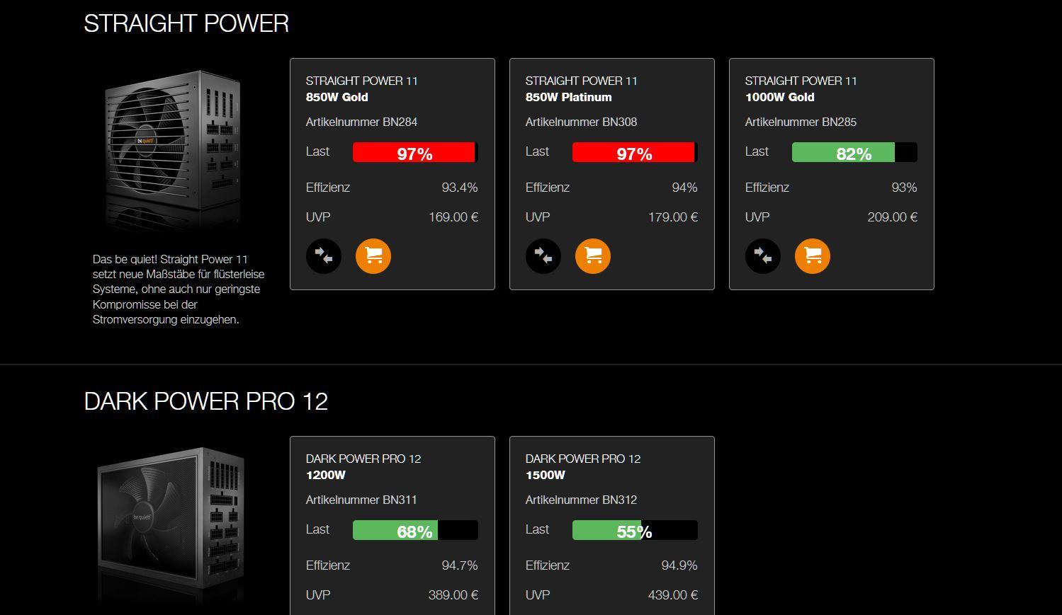

Ich verstehe deinen Einwand nicht. Ich habe zwar auf Euer anraten die Order auf eine Pure Power 11 geändert, aber das sollte doch völlig ausreichend sein.
Ich möchte nicht OC und laut diversen Netzteilkalkulatoren werden mir Netzteile mit 600W empfohlen und ich habe extra nochmal 100w draufgeschlagen. Was soll jetzt daran im Detail falsch sein? Oder habe ich was gravierendes übersehen?
Die einzige Webseite die mir ein 1000W Netzteil verkaufen will, ist die von be quiet! Aber ist klar!
Qualität der elektronischen Bauteile und Ausführung der elektrischen Regelkreise.
Wenn du dir anschaust wie groß und schnell die Lastwechsel im Normalbetrieb bei einer Amperekarte sind kannste dir vorstellen, dass das üblen Stress im Netzteil verursacht sobald Last auf der Grafikkarte ist.

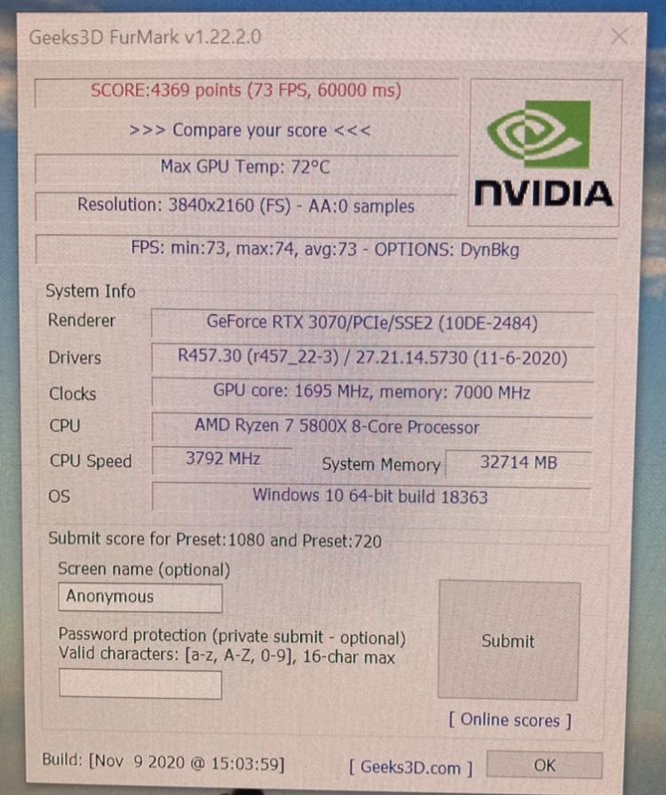

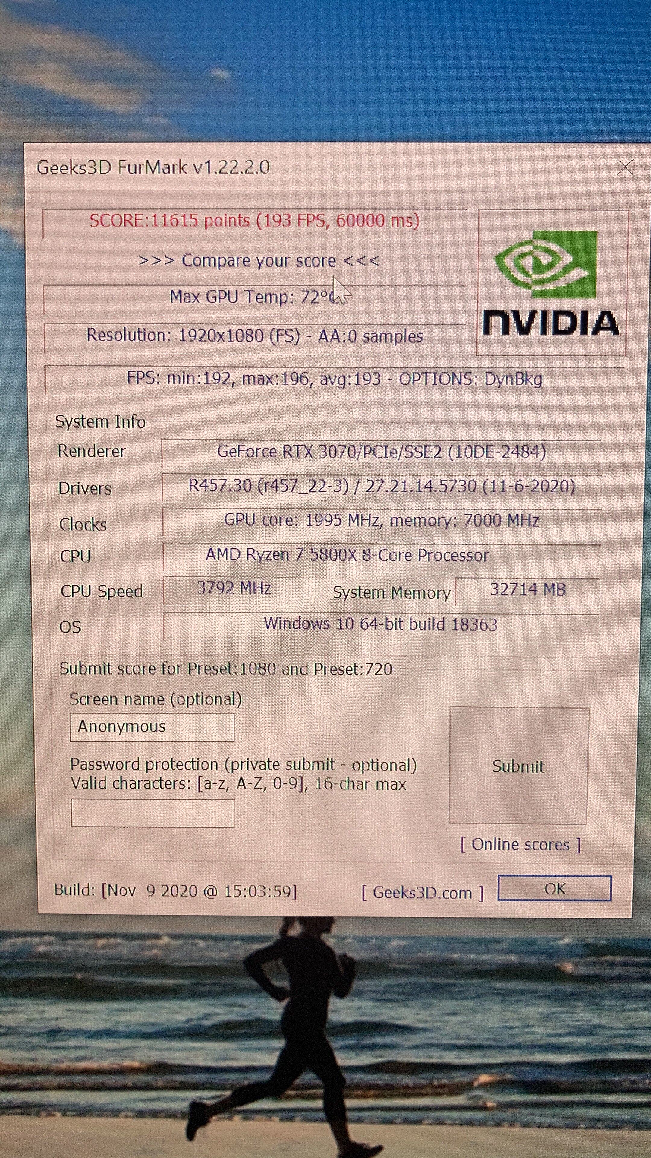

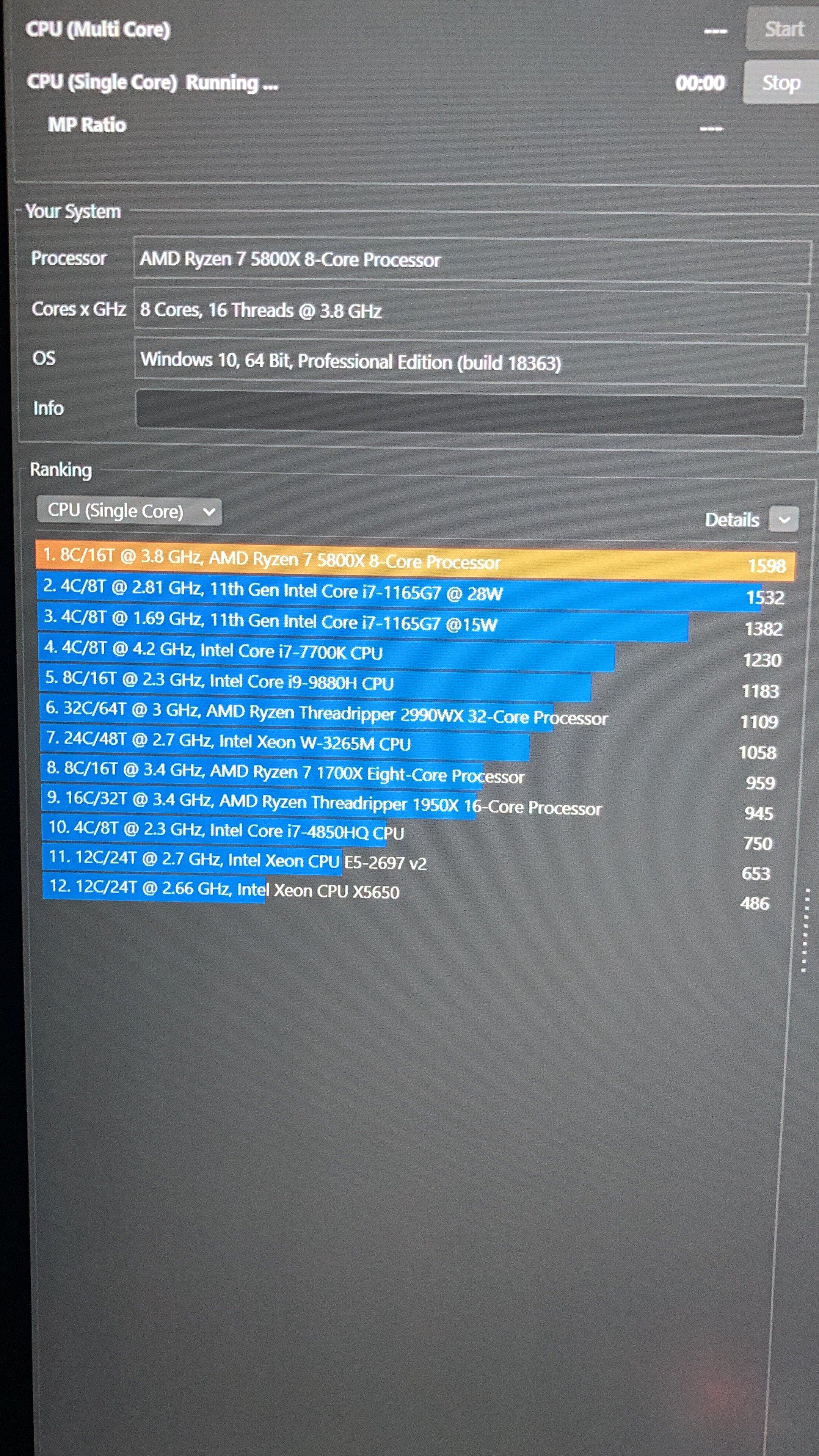

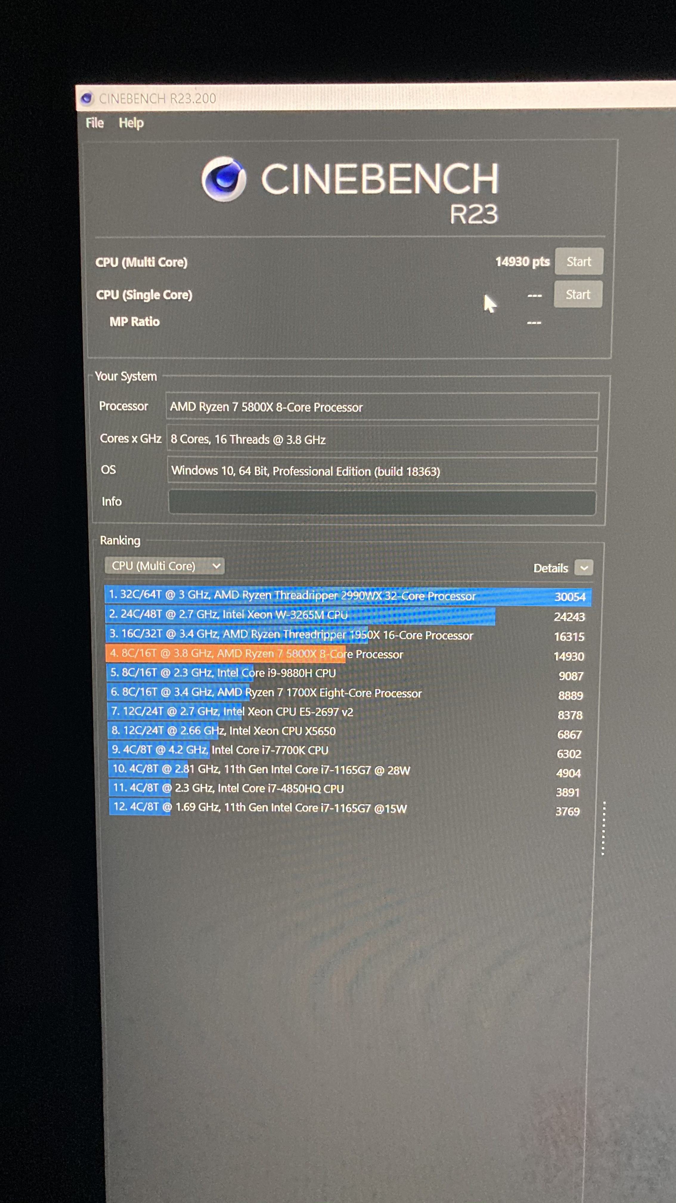

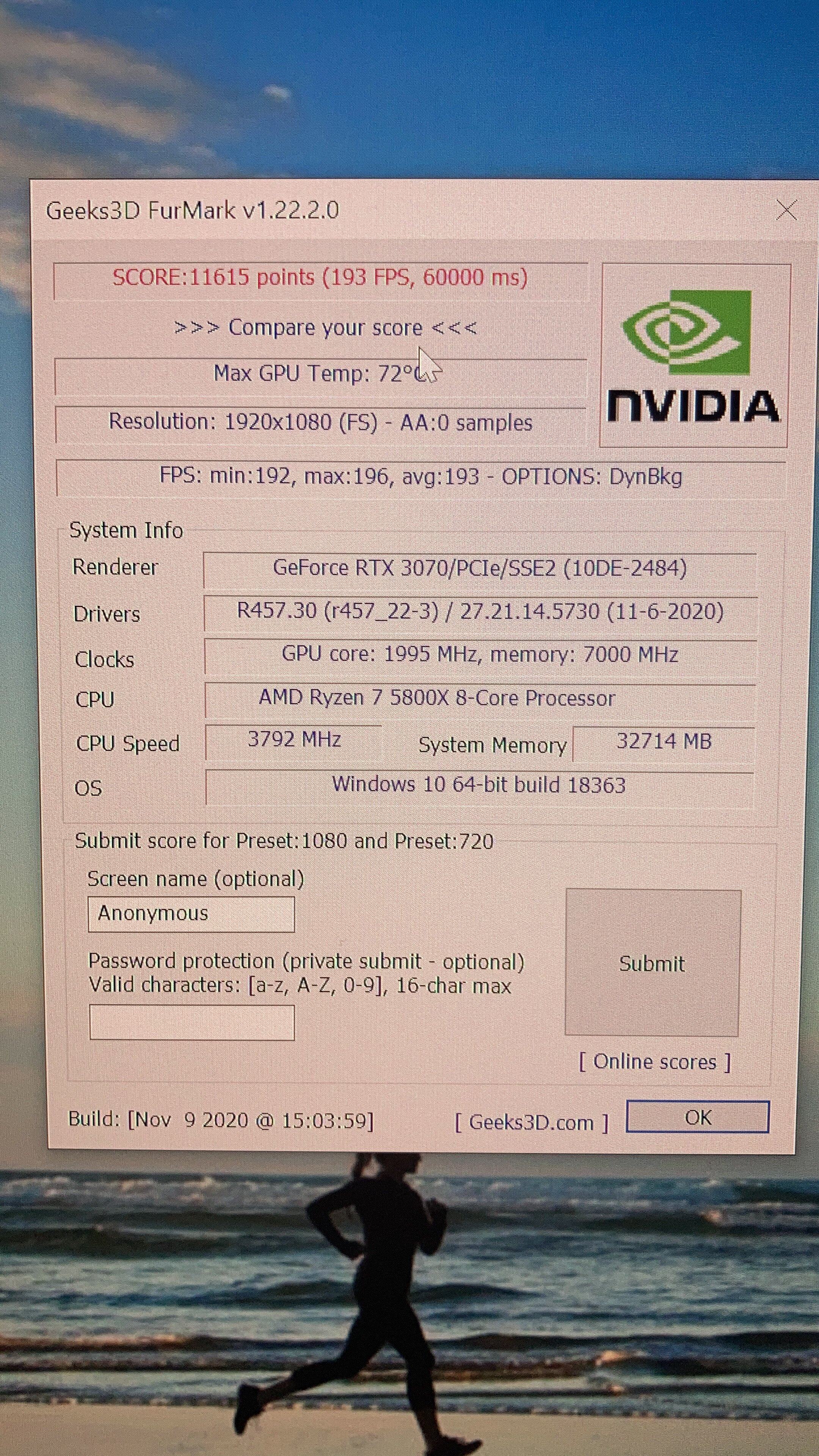

Machen wir es doch so. Bei meinem nächsten Rechner, also so 2030 herum, frage ich erst und bestelle dann.
Offensichtlich ist aber das Marketing von be quiet besser, weil Seasonic ist mir noch nie aufgefallen.
Thunfischfahrer
Neuling
06.11.2020
26
Erlangen
