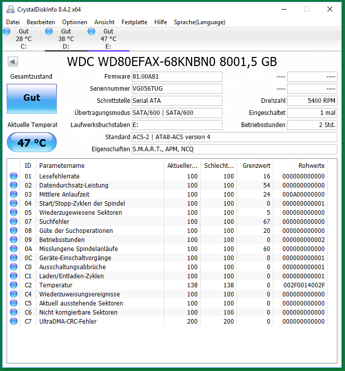

Edit: HIer noch ein CrystalDisk Screen, was mich wundert ist die Seriennummer, bei meiner 6er fängt die mit WD an. UND DIE TEMPERATUR ....
Was heißt denn lautes Rauschen für dich? Die WD60EFRX ist wirklich eine sehr leise Platte, die dreht auch wirklich mit 5400rpm. Bei der WD80EFAX und einigen anderen WD 8TB HDDs kam nun kürzlich ans Licht das die eig. 7200rpm drehen. Das ist schon mal ein Grund, warum die Platte lauter ist.

Meine Google Recherche sagt auch, dass die 8er anstatt mit Helium, luftgefüllt sind.
Kommt drauf an, wie deine Platte aussieht. Es gibt auch 8TB Varianten mit Helium. Wenn deine HDD eine komplett glatte Oberfläche ohne Löcher hat ist es Helium, sonst Luft. In meinem Fall ist es aber eine Heliumplatte die schon viel zu laut ist. Die mit Luft soll noch schlimmer sein.
Es ist eine wd80efax-68knbn0.
Das sind wohl die luftgefüllten ...
