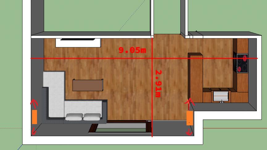

Da ich bald umziehe, muss eine komplett neue Anlage her. Das Preis-Leistungsverhältnis sollte stimmen. Budget ist max. 2'000 Teuros. Sollte mehr Kohle benötigt werden, so kann ich eventuell bei meiner Regierung einen Nachtragskredit beantragen :cool:
Im Anhang sind Modellbilder, da die Bude noch nicht fertig gestellt ist. Die Masse habe ich eingezeichnet...
Ich hab mir einen "Media"-PC zusammengebastelt, über welchen ich Filme und TV (DVB-S2) schaue (jetzt schon). So stellt sich die erste Frage, ob ich einen AV-Receiver brauche oder ggf eine bessere Soundkarte anschaffen soll/muss. z.Z. läuft der Sound über die Onboard-Karte.
Wichtig ist zur Wohnung noch zu sagen, dass oberhalb meiner Bude noch eine Wohnung ist. Unterhalb kommt ein Büro rein. Darum muss dann die Anlage so eingerichtet sein/werden, dass der Mieter oberhalb nicht denkt, es sei ein Weltkrieg ausgebrochen oder die Erde bebt, wenn ich unter ihm einen Ballerfilm schaue.
Das komische Fenster sollte eine Balkontüre sein. Hab da keine bessere Komponente gefunden...
PS: Wenn noch mehr Infos benötigt werden, dann einfach sagen ;)

Wie auf den Bildern zu sehen ist, werde ich das Sofa in die Ecke stellen. Wie ist es dann mit der Ausrichtung der Rear-Lautsprecher?
mfg
So nahe an der Wand würde ich immer zu Dipolen greifen.

Zu den Rears würde ich mir auch nicht zu große gedanken machen .. experimentiere mit Höhe und Wikel der rears - notfalls leicht über Kopfhöhe und gegen die Decke ausrichten da wird es garantiert Difuser .. wenn überhaupt nötig !! ich halte nix von Dipolen / Bipolen da es sehr Spezifische LS nur für den Rear bereich sind und eher beschränkt in ihren fähigkeiten Dynamik die sich dank Moderner Technik auch in den Rears abspielt wiederzugen - außerdem sind sie Teuer und der Preisunterschied zu normalen LS zu groß - wenn dann schon ein array aus 4 X rears aber keine Di/Bipole !!

Er braucht nicht unbedingt Dipole, es ist einfach nur angenehmer bei Wand naher Sitzposition.

Ich werde mich über die obgenannten Boxen auch noch schlau machen. Eventuell werde ich den TV an die West-Wand stellen (siehe erstes Foto), dann würden Dipol-Boxen eh wegfallen.
