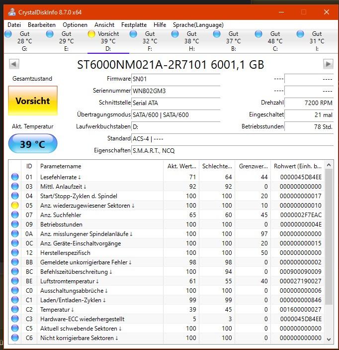

Heute fiel mir dann auf, dass ich eine Smart Warnung bei der HDD angezeigt bekomme:
Wie ist diese Warnung zu beurteilen? RMA?
Die Warnung sagt, dass die Platte 16 Sektoren neu zugewiesen hat (mit dafür vorhandenen Ausgleichssektoren). Das ist bei einer neuen Platte m.E. nicht akzeptabel, daher würde ich sie an den Händler zurückschicken und Austausch verlangen.

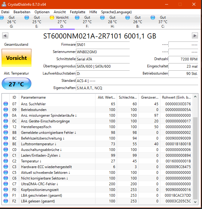

Könnte normal sein, Enterprise Platten sind für Rechenzentren konzipiert, da kommt es auf die Geräusche nicht an. Wenn ich die SMART Daten oben sehe, scheint die Platte die Köpfe recht schnell und damit recht oft zu parken. In 78 Betriebsstunden 2118 Parkvorgänge sind auch bei 600000 Lade-/Entladezyklen nicht ohne.
die vielen Parkvorgänge kommen wohl auch durch HWINFO, die Platte parkt die Köpfe u. durch die Abfrage von HWINFO wird sie gleich wider aktiviert. ich hatte letzten mal so was ähnliches mit AIDA64 gelesen.
leider kann man bei den CDI Bild nicht alle Daten sehen, nicht das da das SATA Kabel eine weg hat.

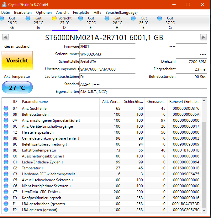

Habe die Sensorgruppe in HWinfo jetzt auch deaktiviert. Die fehlenden Werte von CDI s. Anhang.
keine UltraDMA CRC Fehler, am Kabel liegt es also nicht, die Platte hat eine weg, ist also ein Gewährleistungsfall.
