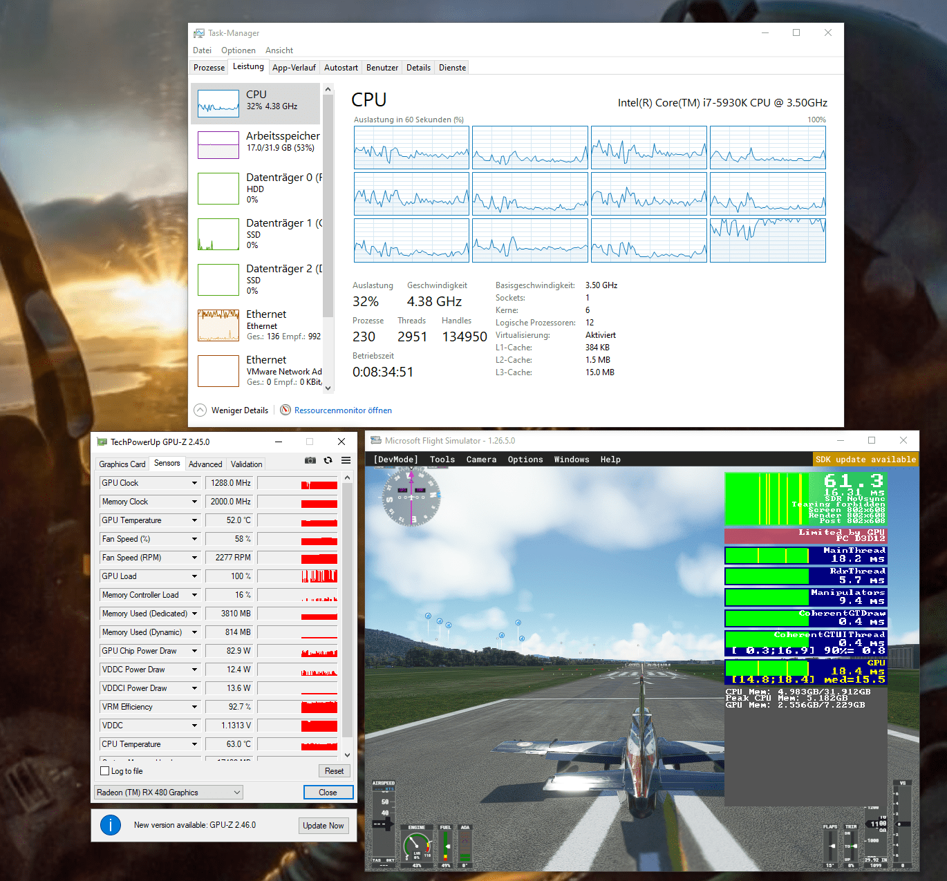

Ich habe einen 5930k auf 4.5GHz mit einer RX 480. Gespielt werden hauptsächlich Spili, die auf einem Toaster laufen würden. Nun bin ich aber vom FSX auf FS 2020 umgestiegen, und bin da voll im GPU Limit mit 30 fps. Würde folgende Karte Sinn machen?:
Mach Mal die Auflösung möglichst niedrig und schau was du dann an FPS bekommst, bzw. Schau nach dem CPU Limit.
Wenn du das kennst können wir überlegen ob eine 3060ti Sinn ergeben kann und dein Problem lösen kann.
Also wenn ich das Fenster kleiner mache, komme ich auf knapp 60fps, und bin immer noch im GPU Limit. Der CPU Main Thread ist dann immer noch grün bis gelb, sprich immer noch nicht ausgelastet. Also neue GPU dürfte schon Sinn machen, auch im Hinblick auf andere Aspekte. z.B. Wenn ich im phoenix vSync an habe und streame, geht das plötzlich von 60 fps auf 30 fps. Ohne vSync läuft der Sim auf 240 fps, oder so.
Die AMD Karte kann ich dann wieder in den 2. Desktop stecken, und dessen 1050Ti in das SSF Gehäuse, also da wo die Karten her kamen und eigentlich hin gehören. Also GPU steht eh auf der will haben Liste. Streaming Codierung geht auch über die GPU, was das GPU Limit noch verschärfen dürfte. Von daher würde ich auch eine 3080Ti nehmen, nur fehlt dann dort das Kleingeld definitiv dazu.
Habe mal noch auf DX12 umgestellt und vSync aus gemacht. So bin da bei minimaler Auflösung im GPU Limit, ja:
Dann schafft die CPU mindestens schon mal 61 FPS.
So in der Liga 60 FPS würd ich ne 3060ti in 1440p ebenfalls einschätzen.
Das würd dann ganz gut passen.
Und du könntest für ca. 10% FPS Verlust über nvenc codieren und streamen.
