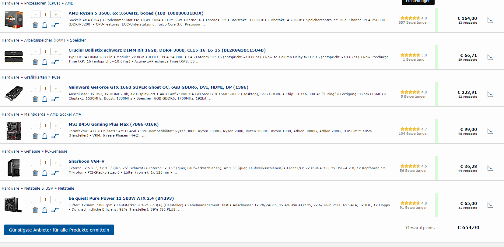

ich habe in mein Setup (siehe hier)
nun neu verbaut:

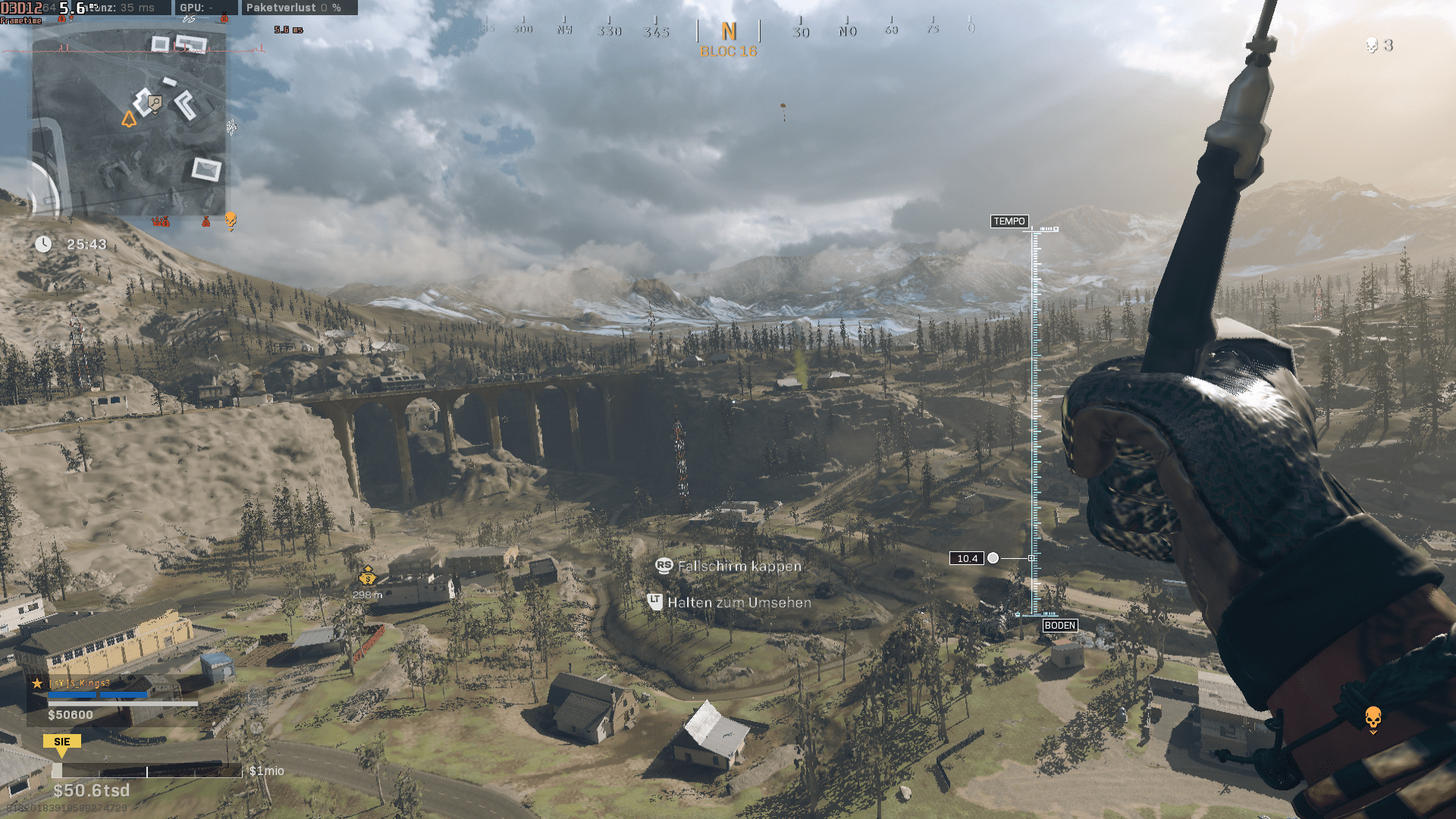

Problem ist nun, dass ich 140 - 200 FPS habe, dennoch fühlt sich das Spiel nicht flüssig an. Vorallem wenn ich fliege, fahre oder mich schnell hin und her bewege..

Du hast recht @andi0138
Jedesmal wenn ich diese Ruckler verspüre, ist die Linie nach oben gegangen.
Was kann ich denn nun tun?
PS: Wieso wird mir die GPU Temperatur ingame nicht angezeigt? :d
Oje ich hatte es befürchtet, dann passt was nicht bei dir. Für die Temp: das musst du beim afterburner auswählen.

Hast du das B 450 Board behalten?

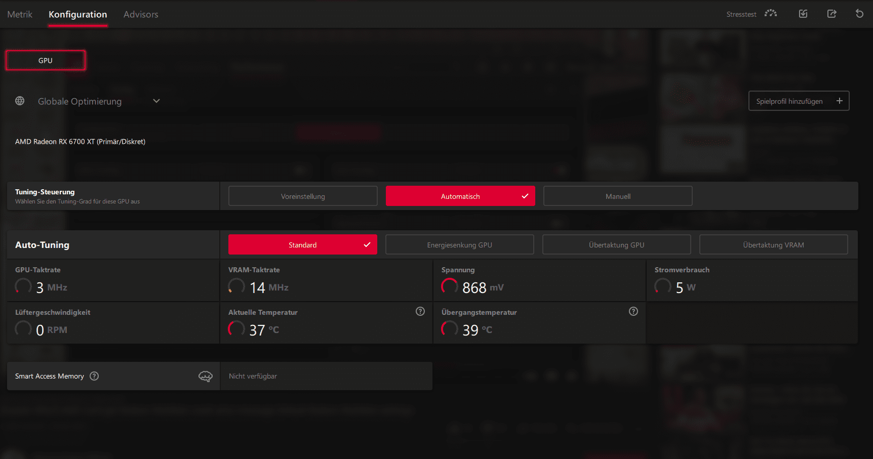

Kannst du bitte mal einen Screenshot deiner Wattman-Settings in der Radeon Software hier posten?

Meinst du das hier?
Habe hier alles auf Standard.
Habe sowohl Low als High die gleichen Probleme..
