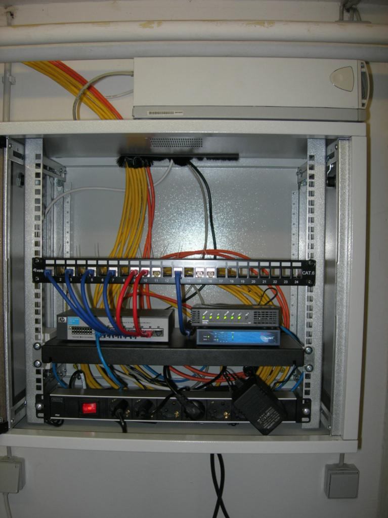

aussehen könnte so ein Aufbau folgendermaßen:
Von jeder Datendose zum zentralen Sammelpunkt, dort steht oder hängt ein Schrank in welchen du alles rein bekommst.
Modem,Router,Switch,Patchpanel,NAS,Telefon, etc...
Verkabelung hier: Modem-Router-Switch-Patchpanel-Kabel

Bei der Klemmtechnik ist nach wie vor LSA+ möglich. Die Hersteller haben sich entsprechend angestängt und das zu schaffen.
Bei BTR hast du das "Jack-Problem", Telegärtner bietet da die normalen Patchfelder (MPP series).
Vor/Nachteil kannst aus dem Guide entnehmen.
Sind beides super Teile.
Ansonnsten passt dein Aufbau für das Netzwerk. :bigok:
@bui
Wenn man mit den normalen Patchfeldern gut umgehen kann, nimmt sich das von der Schnelligkeit nicht viel.
Ich jeden Fall konnte ich keinen merklichen Vorteil im beruflichen Alltag erkennen.
Und Verrenkungen muß man auch nicht machen, man kann sich das Patchfeld auch vor den Schrank ziehen. Dafür gibt es dann auch Gestelle(Winkel) dass man das Feld direkt vor sich hat und lostackern bis der Arzt kommt.
