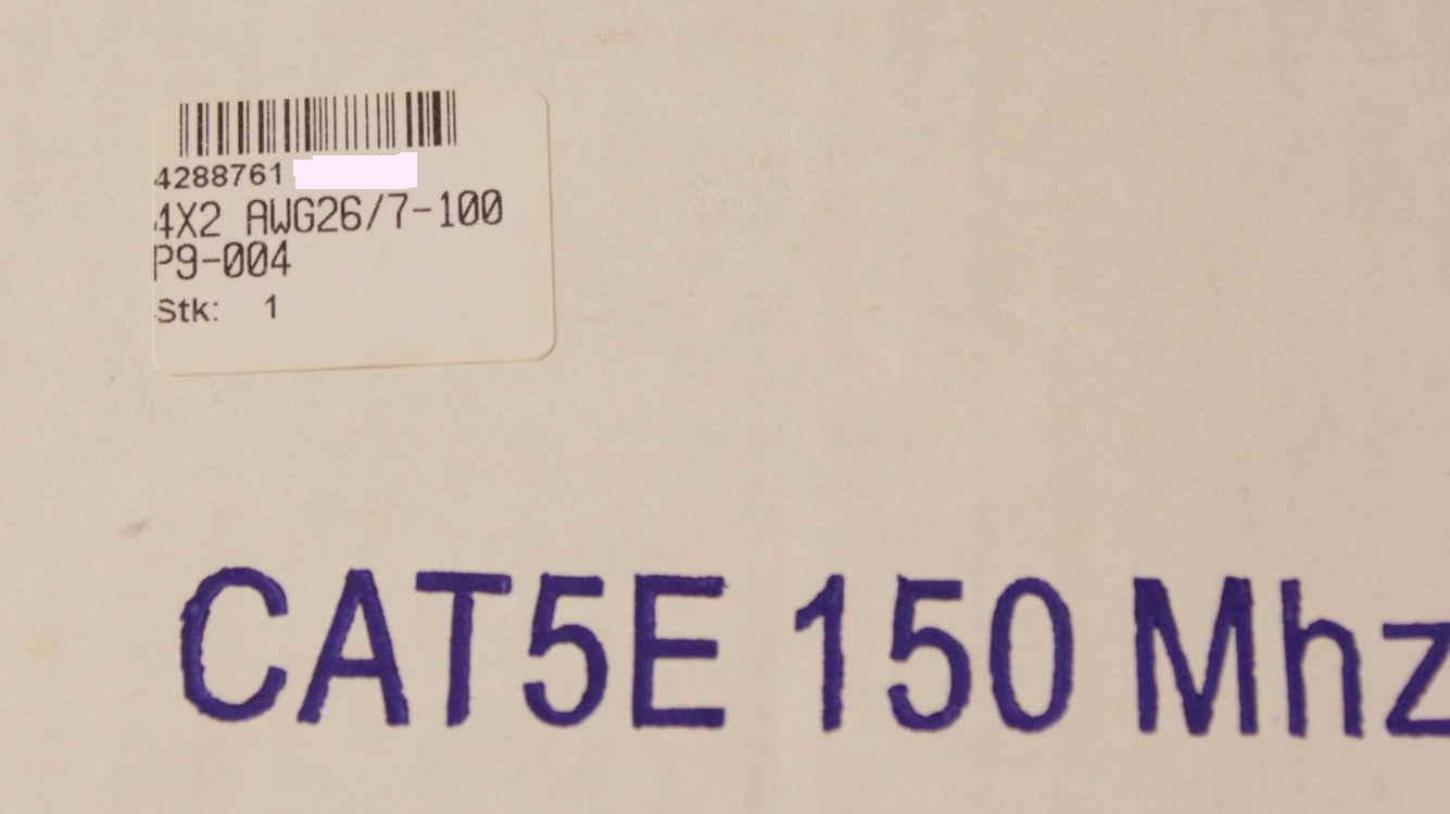

Im Anhang hoffentlich gleich zwei Fotos, einmal die Kabelverpackung (wegen der Qualität) und die "Klemmstelle", die nur ein RJ45 - Stecker ist (die andere Seite sieht gleich aus, ist auch mit passendem Werkzeug (keine Billigware) gequetscht worden).
Thomas
P.S.:
Reichelt meint das Kabel noch zu haben (4X2 AWG26 - 7-100S - CAT-5e Patchkabel, SF - UTP S - FTP, 100m bei reichelt elektronik), wenn auch die Bezeichnung nicht 100% mit dem Aufkleber übereinstimmt:

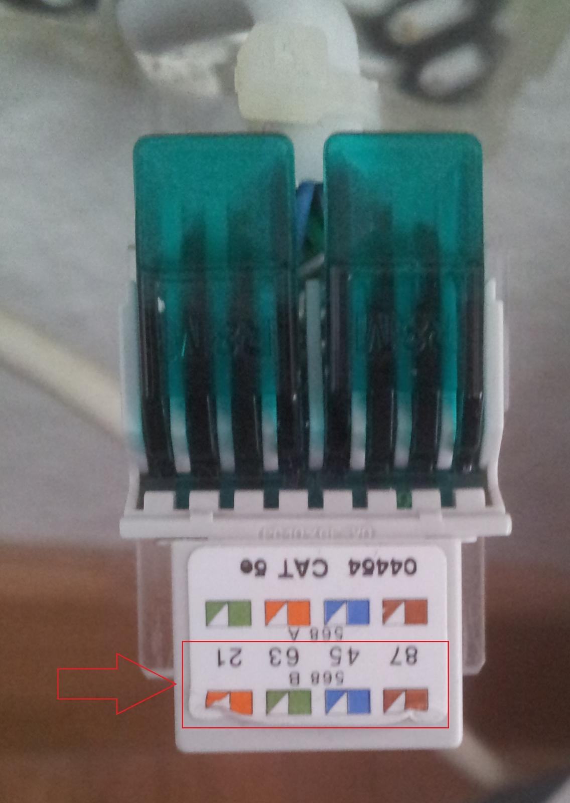

Bitte um hilfe!
Hallo zusammen
bin neu hier und hab mich gerade frisch registriert weil ich genau das selbe problem habe. NUR, das Kabel wurde von einem Elektriker vor jahren gezogen und di Adernbelegung ist mir echt schleierhaft..hab die nirgends im netz gefunden...
Es handelt sich um ein Kat5 UTP Kabel. Die wanbuchse ist mit Kat5e angeschrieben und die andern belegung ist momentan:
1. weis/orange
2. Orange
3. weis/grün
4. grün
5. weis/blau
6. blau
7. weis/braun
8. braun
Mit dieser Belegung werden von der Firewall und dem Gigabitswitch nur 100MB ausgehandelt. die Aushandlung dauert auch mehrere sekunden. also bis der Port läuchtet.
Die Ader 4+6 sind meinermeinung nach vertauscht, oder nicht? so krieg ich nie eine Gigabit verbindung zustand... wenn ich aber die beiden andern an beiden Dosen miteinender tausche, krieg ich keine verbindung mehr zustand:wall:
kann sich das jemand erklären? was läuft hier falsch?
Danke vielmals im vorraus!

Damit sollte das auch gehen. Sonst liegt noch irgendwo ein anderer Fehler im Busch. (kein Kontakt, Kabelunterbrechung)
Danke!
So habs ichs gemacht und ging nicht.. an einem fehlerhaften kontakt hab ich auch gedacht, hab leider nicht das passende werkzeug für solche aktionen ausser nen dünnen schraubenzieher^^'
hab extra beim einlegen in die dose die ader etwas gegen die klipse gedrückt damit die adern freigelegt wird und sich mit dem kupfer berührt.. womöglich hat es deswegen ja nicht geklappt..
was empfiehlt ihr mir, krig ich das zustande ohne crimpwerkzeug oder diesen spezielen adernzangen usw.. die 2 adern auszutauschen?, wo ich die wieder auf "original" zurück getauscht habe gings mit der verbindung auf anhieb, aber eben nur 100MB..eventuel die kabeladern etwas anritzen bevor ich es wieder einstecke?
Hast du ein Messgerät da? (Multimeter/Durchgangsprüfer)
Was vorstellbar ist, dass die Leitung zu schlecht für Gbit ist und die Geräte sich beim syncen totrennen. Wie lang ist das Kabel? Ist es wirklich CAT5 UTP? Ist es ein Verlegekabel? (Adern aus Vollkupfer)
Testhalber könnte man versuchen 1,2,7 und 8 auf einer Dose runterzunehmen. Dann ist das ne 100mbit Verbindung. Dann weiß man, ob die inneren Adern wenigstens Kontakt haben.
(Alternativ die Adern für die Klemmenbreite abisolieren, dann sieht man direkt, ob der Kontakt hergestellt ist. Bzw die Adern doppelt so lang abisolieren und dann mittig umknicken(mit Zange quetschen), so dass man doppelten Querschnitt hat, damit macht man aber die Klemmen kaputt, daher nur als Notlösung mit der Dopplung)
ok, also das kann ich versuche, 1,2,7,8 abnehmen und in meinemfall aber 4,6 richtig rum? hab ich das richtig versanden?
hab nur ein normalen multimeter, nicht für ethernet gedacht, geht das auch?
Ups falsch
1,2, 3 und 6 so beschalten wie es sich gehört. (siehe google) (der Rest runter)
Multimeter ist OK. Einfach mit der einen Spitz von vorne die Adern innerhalb der Isolierung treffen (Fummelarbeit) und mit der anderen Seite die Schneidklemme.
Auf Durchgang (soundsymbol) oder Widerstand messen. (muß dann piepen oder 0Ohm anzeigen)
Bei gigabit müssen die paare nicht nur 1 zu 1 durchgeshaltet sein sondern eine korrekte beschaltung ist wichtig. Dies bitte dringen überprüfen da es ansonsten eben nur mit 100 Mbit (und das oft noch mit schlechter Performance klappt.)
https://www.linux-user.de/ausgabe/2005/11/036-netzwerk/adern.png das hier ist die Belegung die erreicht werden soll.
das was viele aus dem Tritt bringt ist das 3. Paar welches eben nicht beisammen sondern geteilt liegt. wird statt
Paar1 Paar2 Paar3 Parr4
(45) (12) (36) (78)
so belegt
(56) (12) (34) (78)
belegt passt die verdrillung der adern nicht mehr was zu deutlich schlechteren Werten und damit einem scheitern der Synchronisation auf Gigabit führt (auch schon ebi kurzen Kabelstrecken)
Im endeffekt sind die farben egal hauptsache die Paare passen sind uaf beiden seiten identisch. Einen solchen Fehler findet mana uch nicht durch einen einfachen durchgangstester da man hier ja nur sieht ob die Belegung auf beiden seiten korrekt rauskommt nicht aber ob die paare stimmen.
Hoffe das ist halbwegs klar geworden.
Posts gelesen?
Die Beschaltung (ja, nicht nur 1:1 sondern auch richtige DA) ist korrekt ausgeführt. (bis auf die 2 Adern, welche er korrigiert hat.
Im Übrigen gilt das auch für 100mbit. Ansonsten sind die Adern in nicht el. neutral und dann knallt es. Gilt eigentlich auch für ISDN und Co. (auch das habe ich ja oben angedeutet mit dem Elektriker und dem Fernmeldesystemen)
sry das muss ich überlesen habe.
Und das war ein reiner Erfahrungswert meinerseits. Bei nicht korrekten Aderpaaren klappt oft 100 Mbit gerade noch so aber gigabit scheitert. und vertraue nie einem elektriker der sagt die paare sind korrekt. sitze oft genug dran und korrigiere die Belegungen die Elektriker vorgenommen haben.
ich kann machen was ich will..es klappt nicht. hab auch die drähte neu abisoliert..wenn ich es korrekt stecke krieg ich kein link!
wenn ich es falsch stecke, eben 4+6 verkehrt gehts!
hab nun ein bild des steckers gemacht, der farbcode ist da schon falsch und mit 568B angeschrieben habs rot markiert!
kann es am stecker liegen das es nicht geht?
ist es und beim neu verkebeln achte ich natürlich auch darauf...nur eben wenn ich 4+6 teusche geht gahrnichts mehr. nur wenn ich so stecke wie angeschrieben gehts. aber der farbcode auf dem stecker entspricht schon gahrnicht dem B Standard...
---------- Post added at 13:32 ---------- Previous post was at 12:58 ----------
Fall gelöst!
danke für eure hilfe!
es lag nicht an der Montage des elektrikers oder der dose, sondernn einfach nur an einem billigen kabel zwischen dose und switch. da waren nur 4 adern belegt..das kabel sah von der verarbeitung sehr hochwertig aus, darum zweifelte ich nicht an dem, aber bei genauem hinschauen dann hab ich es erkannt..das teil ist geradewegs in den mülleimer gelandet! nochmals danke!
noch am rande. Die Belegung in richtung verlegtem Kabel und was am stecker rauskommt muss nicht direkt a oder b entsprechen da oft die adern intern noch vertauscht sind. Meist ist es korrekt sich genu an das aufgedruckte zu halten (und zur sicherheit dann testen was am stecker rauskommt.).
Oft sind auf LSA bzw. Verlegeeseite vereinfacht einfach adern 1 2 3 4 5 6 7 8 auf zu legen und werden dann intern entsprechend gedreht/verschaltet das sie wenn man sie korrekt auflegt entsprechend dem standard als A oder B am Stecker rauskommt.
