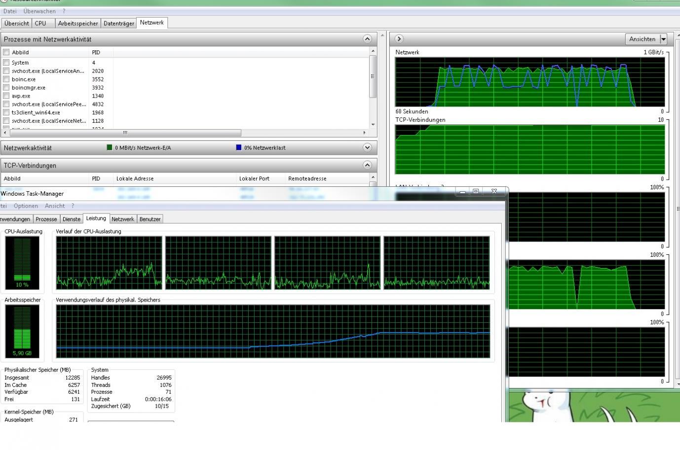

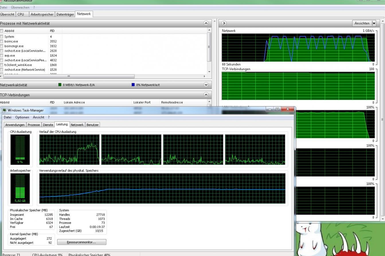

Mich hat das ganze mal interessiert und ich hab mal völlig unprofessionell mal "verglichen"
Einfaches kopieren, ~4GB Datei, Ramdisk to Ramdisk
Empfänger mit Intel CT Desktop-Dings
Sender mit Intel 1000PT Pro oder der Onboard-Realtek vom GA-970A-D3
Intel
RT
So Groß sind die Unterschiede garnicht
Edit: Ja, die RT braucht mehr CPU Leistung, aber interessiert das heutzutage, mit 8 Kern CPUs wirklich noch wen?

"Unprofessionell", ja das trifft es. Deine Tests sagen rein gar nichts aus. facepalm.gif
Du hast dir ja nicht mal Mühe gegeben und den Server ohne weitere Dienste gestartet, meine Güte. Boinc, Teamspeak3 und Dauspersky laufen im Hintergrund, wahrscheinlich auch noch etliche andere Dinge. Dann keine richtigen Zahlen aus einer Software sondern Screenshots.
Und das schlimmste: es ist nichtmal nen Server... Göttchen eh.
Sehr witzig. Nur weil du einen völlig wertlosen Schwachsinnstest ablieferst und ich das dementsprechend kritisiere brauchst du jetzt nicht die eingeschnappte Leberwurst spielen. :p
Von wissenschaftlicher Arbeit hast du wohl noch nie gehört? ;)
Wissenschaftliche Arbeit? Hab ich doch gar keinen Anspruch drauf erhoben....
Ich hab doch selber gesagt das ist nur quick'n'dirty mal eben fix unprofessionell zusammengebaut. Innerhalb von 5min, beide Tests mit den selben laufenden Tasks..
Aber ihr macht hier Tage lang 'mimimi' ohne irgendwelche Daten.. Weil ich nur fix auf onboard umstecken muss, dachte ich, ich helfe mal mit 2 Screens aus.
(Wobei ich auch nen größeren unterschied erwartet hätte)
Mehr wollte ich gar nicht machen, und dafür ist mir dein Kommentar tatsächlich etwas zu garstig.

Danke für den Test, zeigt er doch, dass es aktuell egal ist, welchen man da nimmt. Bzw die die sich hier echauffieren könne ja selber einen besseren Test machen... Ich werde mir in absehbarer Zeit keine Gb-NICs kaufen und alles weiterhin über den Onboard Kram von den Consumer Boards machen.
