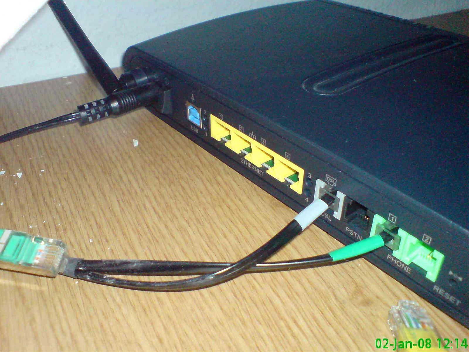

so hab mal bilder gemacht

Was is das fürn Modell? Der hat doch USB! Eventuell hat das Teil schon nen Printserver integriert, dann kannst direkt den Drucker dran machen!
Ich dachte mal eher, dass es die USB-Schnittstelle für den Router ist, also zwischen PC und Router und nicht für irgendwelche anderen USB-Geräte.
Was für einen Router hast du (die genaue Modellbezeichnung!)?
Ja würde ich auch sagen. Das Gerät scheint mir ein Thomson Speedtouch zu sein - die Teile sind zwar sehr gut aber einen integrierten Printserver hat meines Wissens keiner davon.
stimmt die dinger giebs meist bei tele2 dazu

Nein, geht nicht. Der Router hat keinen integrierten Printserver. Der USB Port ist nur dazu da um den Router mit dem PC zu verbinden (alternativ zum LAN/WLAN).
Wenn du einen Drucker ins Netzwerk einbinden willst benötigst du einen zusätzlichen Printserver. Oder besser noch gleich einen netzwerkfähigen Drucker ;) Denn wie bereits erwähnt bin ich mir nicht sicher, ob dein Samsung Gerät an einem Printserver korrekt funktioniert (da es sich um ein GDI Device handelt)
