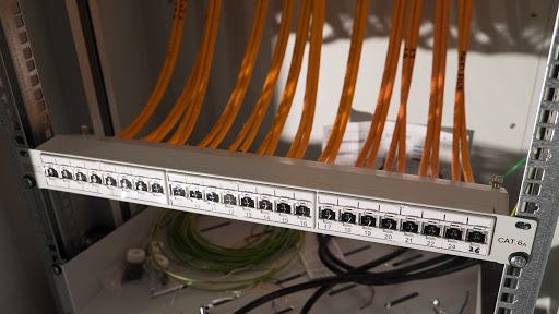

Die Dosen sind bereits angeklemmt. Leider T568B - was die Hausbaufirma da geritten hat keine Ahnung. Muss man halt nur wissen beim anklemmen.
Das Patchfeld hat mir mein Elektriker (nicht von der Hausbaufirma) bestellt. Vielleicht nicht optimal aber nur unwesentlich teuer als wenn ich es selbst kaufe. Kabel hängt noch genug runter. Die kürze ich dann entsprechend und bastel aus den abgeschnittenen Stücken die Verbindungen für Patchfeld<->Switch.

Schmeiss das Panel weg oder gib es Deinem Eli zurück...nimm Keystones...aus dem Koffer kannst Du die Zange zum abisolieren und den Piepser gebrauchen....oder besser noch...lass es die Hausbau4ma fertig machen!

Wer es an den Dosen gemacht hat, soll es auch am Patchpanel machen....und durchtesten (nicht durch-piepsen).
Der wird auch mit einem "normalen" Panel und LSA-Klemmen gut zurecht kommen.
Keystones waren meine Empfehlung, wenn Du es selbst machen willst.
Das Panel auf dem Bild ist nicht für Keystones....das da hat ne Schirmung/Abdeckung über den Klemmen...ein Panel für Keystones braucht das nicht, weil die Keystones in sich schon geschirmt sind.

Daher, wie vorgeschlagen, auf JEDEN FALL ein ordentliches Patchpanel nehmen. Entweder LSA oder Keystone. Keystone ist etwas DAU-kompatibler, weil bestimmten Sachen prinzipbedingt einfach erzwungen werden.

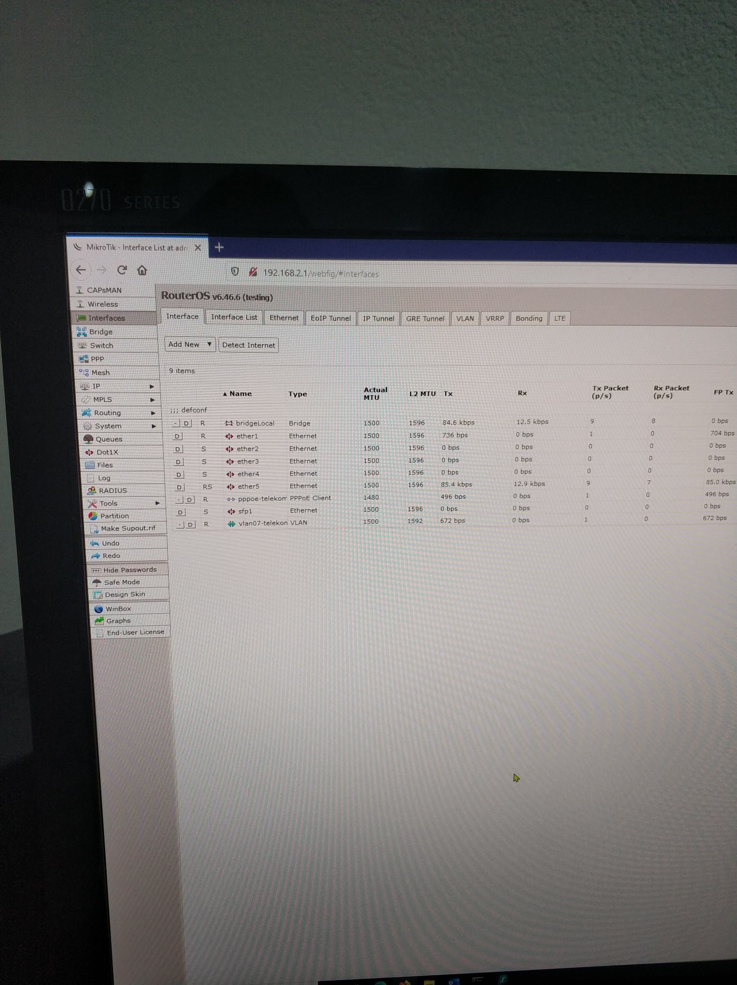

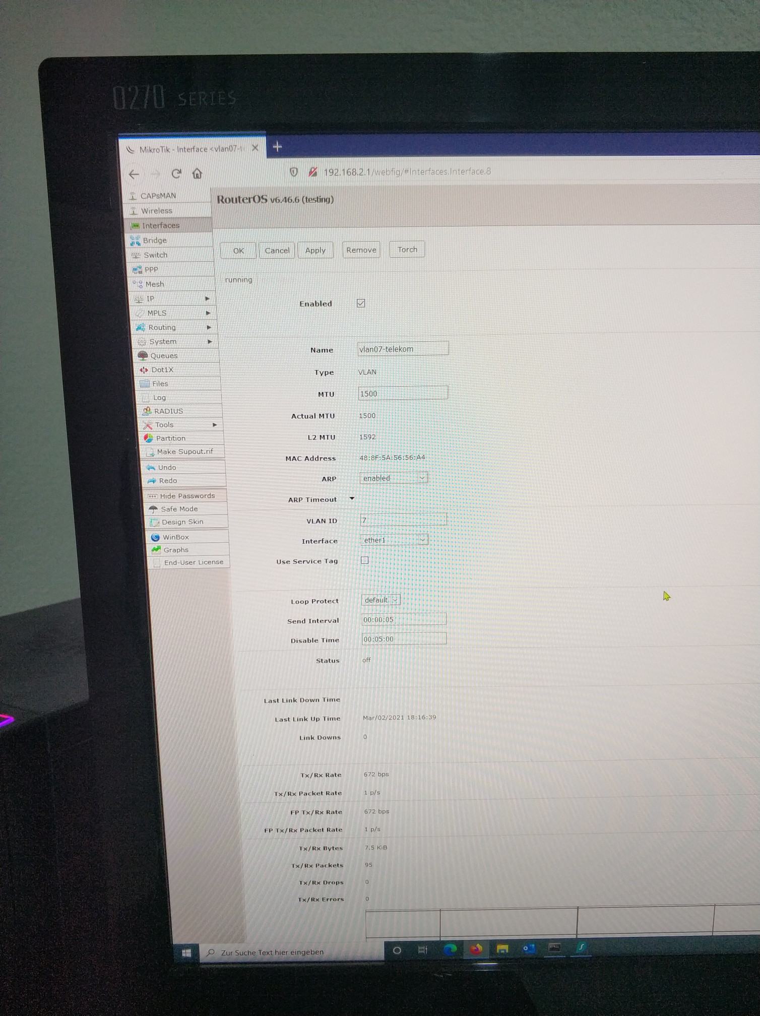

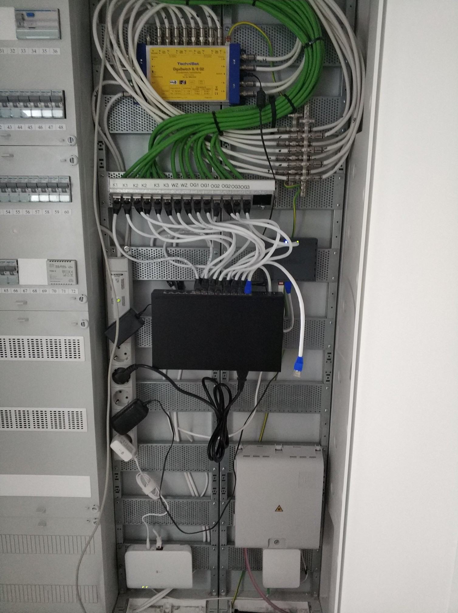

Hier ein Bild von der Installation , der Hex ist rechts neben dem Switch.
Und ein Bild vom Menü des hex-s.
Für Hilfe wäre ich sehr dankbar.

PPOE ist schonmal richtig, aber Telekom Anschluss müsste über ein VLAN-Interface aus dem Modem kommen...ich meine VLAN-ID=7 schau mal hier: https://cv.skuzzle.de/magenta-mikrotik/
Bzgl. Festnetzt...Du brauchst ein VOIP-Fähiges Endgerät....ob der Asus das kann?
Ein Gigaset-Go kann das.

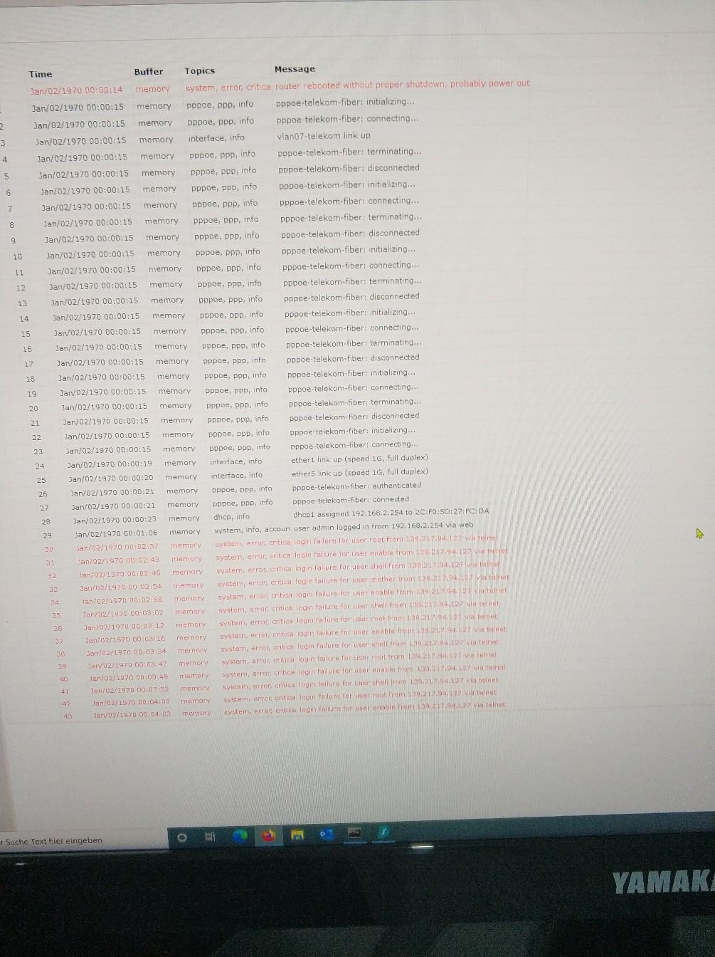

Hi. Also den Router hab ich wieder am laufen.
Leider will die Verbindung ins Internet nicht obwohl ich nach Anleitung vorgegangen bin.

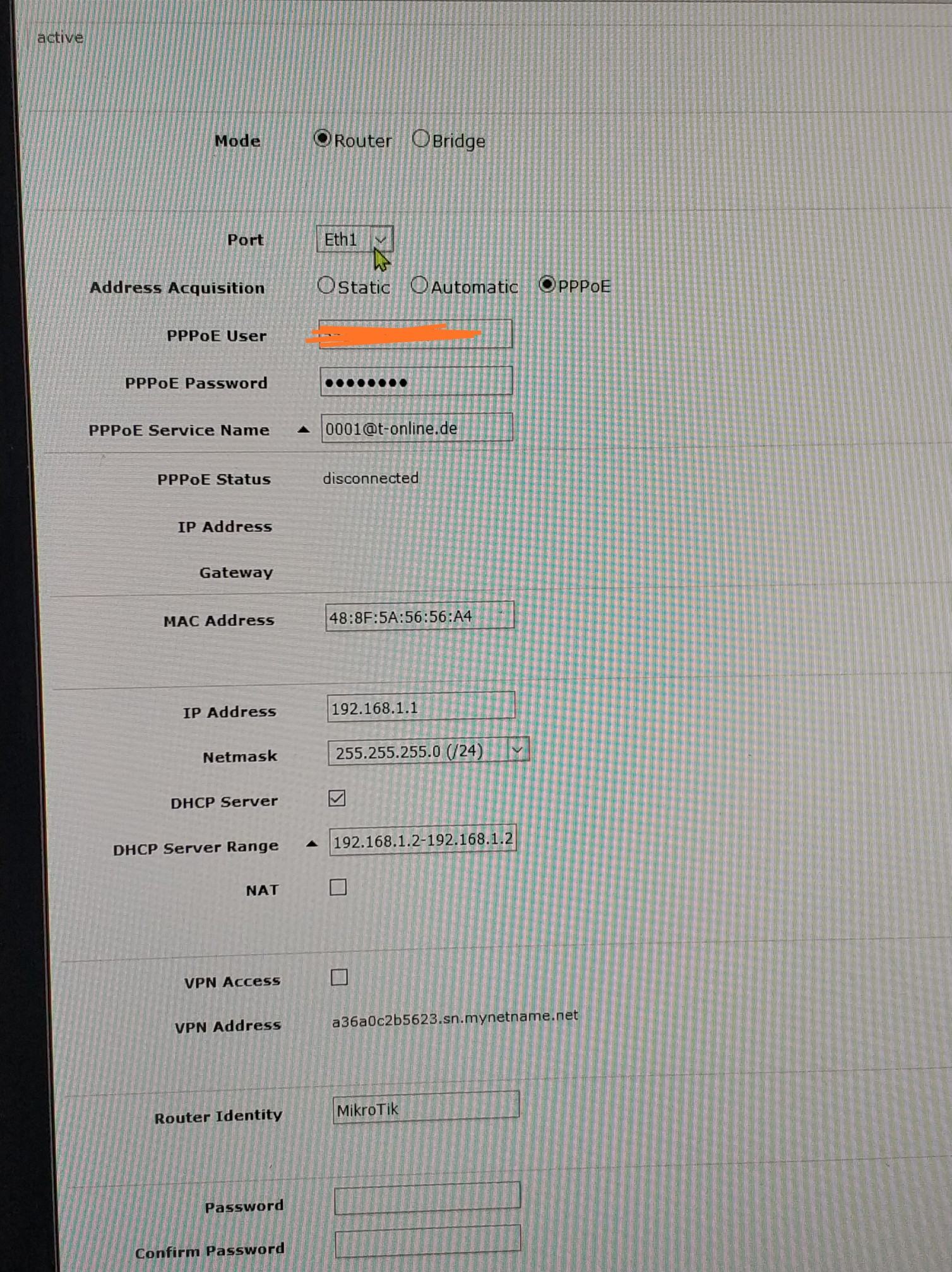

Kann sich Mal bitte jemand die Konfiguration auf den Bildern anschauen ob ein Fehler "offensichtlich" ist ?

Deines von oben? Du musst nicht nur die ppoe-Einwahldaten einstellen, wie Du es im Bild gemacht hast, sondern über ein VLAN kommunizieren.
Das heisst interface eth1/WAN mit VLANID=7 - wie in dem Link oben beschrieben....hast Du das versucht?

Edit: die Benutzerkennung wird doch mit + Zeichen eingetragen, oder ?
Ich frag weil das das einzige geschwärzte ist.
Anschlusskennung (12-stellig) + Zugangsnummer (12-stellig) + die Mitbenutzernummer 0001.
(123456789123+123456789876+0001@t-online.de) -> so habe ich die Kennung eingegeben...
Da gehoeren keine ‘+‘ zeichen rein.
...soweit sieht es gut aus.
In dem anderen, von mir verlinkten Artikel steht:
Code:
Der Username setzt sich aus den T-Online Zugangsdaten zusammen:
AAAAAAAAAAATTTTTTTTTT#MMMM@t-online.de
wobei:
A= 12-stellige Anschlusskennung
T= T-Online-Nummer
# nur verwenden wenn die T-Online Nummer weniger als 12 Stellen hat.
M= vierstelliger Mitbenutzerzusatz

Ich schmeiß die + Zeichen Mal raus und Guck dann Mal.

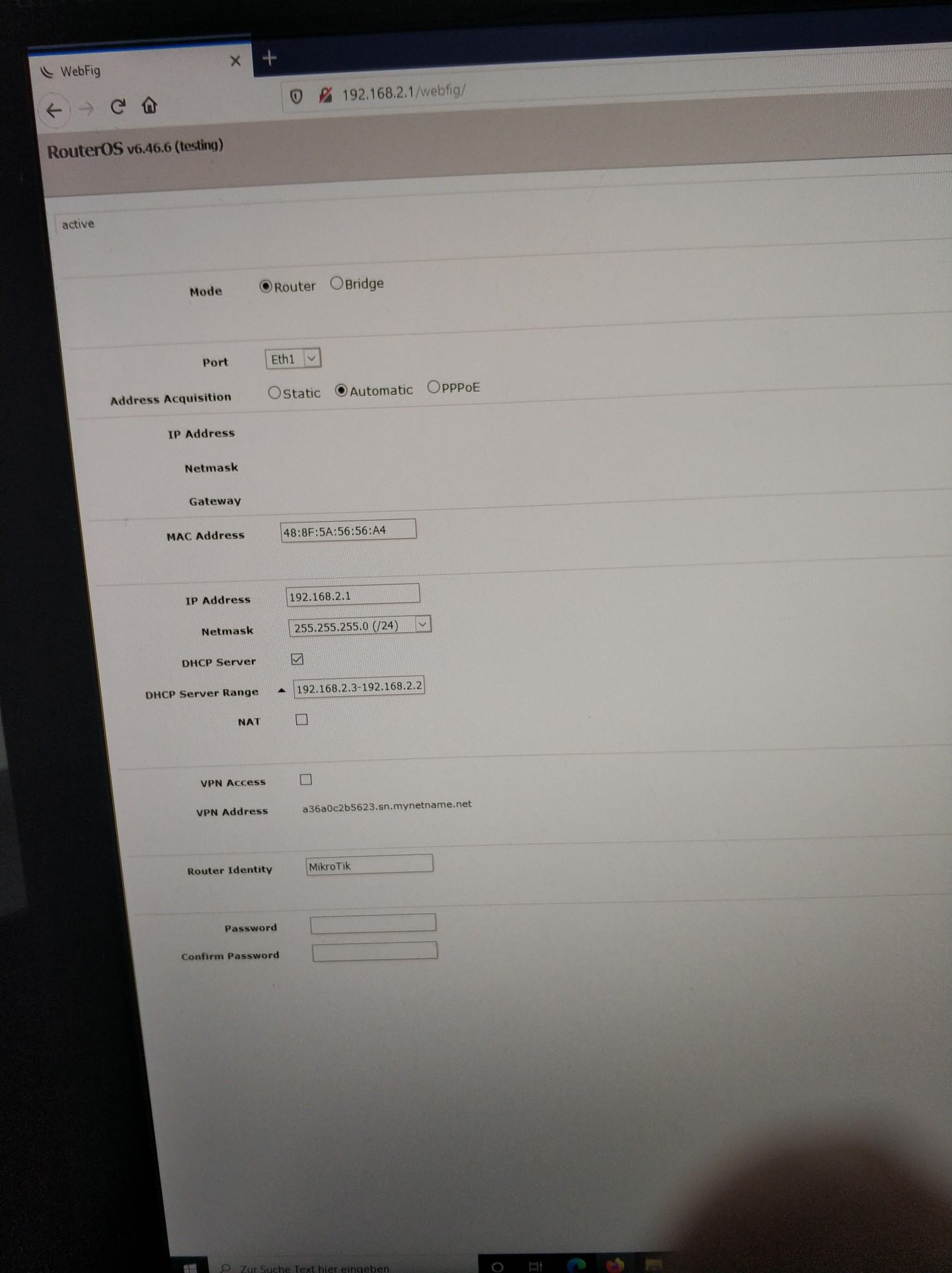

,,,das Bild #3, wo Du zwischen Router/Bridge-Mode auswählst ist aus dem Quick-Setup, oder? Das brauchst Du nicht.
Bitte schaue unter IP - Adresses nach, wo dein Heimnetz (192.168.2.xx) ist...die Gateway/Netzmaske sollte 192.168.2.1/24 bzw 192.168.2.1/255.255.255.0 sein und auf dem "bridge" Interface liegen.
Wenn nicht, leg dort dieses Netzwerk an, so:
Code:
Address        192.168.2.1/24
Network        192.168.2.0
Interface    bridge
Dann schau mal ob ein DHCP-Pool und dann DHCP-Server mit den Pool existiert, der auch auf dem "bridge" Interface lauscht (Untermenüs unter IP: POOL, und DHCP-SERVER).
