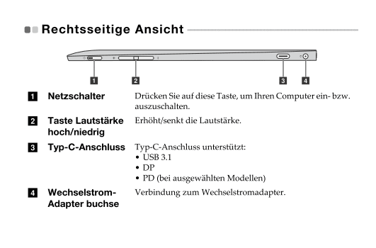

Bräuchte jetzt nochmal deine Hilfe. Der Support von Lenovo schreibt mir gerade das dieser Port nur zum laden ist.
Schau dir mal das Bild an was ich aus der Anleitung habe. Das kann ja nicht sein oder?
USB 3.1 Type C Gen x 1 / optional power delivery
USB 3.1 Gen 1 (Typ C; Power Delivery, Displayport)
Power Delivery (PD) gibts natürlich auch optional und zusätzlich bei USB 3.1 Type C Gen x 1 und niemals allein!
Da bist du halt an einen Idioten geraten und Support ist halt schon immer Glückssache gewesen...

Falls du es immer noch nicht glaubts und wenns da nicht so wäre gäbs wegen der Kiste nen Aufstand im Netz und den gibts definitiv nicht...
Zudem müßte da Lenovo wegen der Specs sowas von gelogen haben und das machen die schon wegen der US Gerichte sowas von definitiv nicht!
Und ne kastrierte Version für den europäischen Markt bringen die da auch nicht in Umlauf...
PDF anklicken!
Selbst mit der korrekten Modellnummer (die auf der Kiste drauf steht) gibts da keine anderen Infos, außer das PD da optional ist!
"Notebook ist ein USB-C Ladegerät dabei" = PD ist da natürlich vorhanden (was man normalerweise niemanden erzählen muß, weil sonst das NT natürlich definitiv nicht an der Kiste läuft) aber niemals allein!
PD allein gibts definitiv nicht und das sage Ich dir jetzt definitiv zum letzten Mal!
Nur kann man bei vielen Billigkisten nicht "beides" gemeinsam nutzen, bei hochwertigen normalerweise immer.
