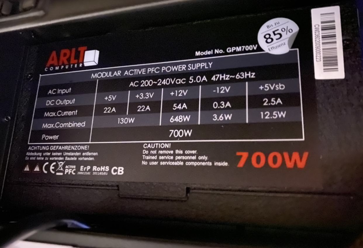

ich habe einen Fertig-PC von Arlt mit folgender Hardware gekauft:
Ryzen 7 5800X
16 GB RAM
RTX3080 TUF Gaming
1 TB M.2 SSD
be quiet! Dark Rock 4 Kühler
Fractal R6 Gehäuse
und das Netzteil als Foto im Anhang.
Der PC läuft gut, allerdings ist er relativ laut. Unter Last stört mich das weniger, beim surfen / Office etc. schon.
Habe mal versucht herauszufinden woran das und bin beim Netzteil gelandet.
Der Lüfter dreht relativ schnell und mit einem eher unangenehmen Geräusch... deran kann ich vermutlich nichts ändern oder?
Die Möglichkeit den Lüfter zu steuern wird es ja vermutlich nicht geben oder?
Danke und viele Grüße Torben

Regeln kannst du den Lüfter im Netzteil nicht.
Wenn es dir zu laut ist, bleibt dir nur der Tausch des Netzteils... sofern das die Quelle des Lärms ist.

Das Teil ist irgendein von ARLT gelabeltes OEM Netzteil. Wahrscheinlich nichts wirklich hochwertig/gutes
Wie alt ist das? War es schon immer laut?
Falls nicht könnte man ja auch mal reingucken, was für ein Lüfter drinsteckt und welchen Anschluss der hat. Vielleicht kann man dann auch einfach nur den Lüfter tauschen? Bei vielen Netzteilen ist das eigentlich kein Problem.

Das sieht sogar nach einem Gruppenregulierten NT aus bei den nur 650W auf 12V?
Würde da mal richtig Last* drauf geben ob es nicht gleich die Hufe reißt. :d
*Mit OCCT und den "Power" Test starten oder mit Prime95 + Furmark...
Bei dem Preis, den dieser Fertig PC kostet ist dieses No Name Netzteil mit gerade Mal (wenn überhaupt) 80 Plus Zertifizierung einfach der blanke Hohn. Aber ja nach dem Netzteil fragt keiner, wird in den Produktbeschreibungen der PCs auch gar nicht erwähnt und da kann man kräftig sparen
Schon schräg 2000€+ an Hardware mit solchem NoName-Mist zu betreiben. Brauchbare gehen schon bei 60-70€ los, aber das Ding hat wahrscheinlich kaum die Hälfte gekostet.
Bis zu 85% sagt auch einfach gar nichts aus. Ich würde das Ding möglichst bald aus dem Rechner werfen.
Du sitzt auf einer tickenden Zeitbombe mit dem Ding...
