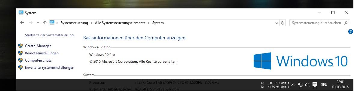

läuft auch hier problemlos nach upgrade von 8.1 zu 10, mit folgender version:

Benutze auch Netspeed....
Bei mir sieht das aber anders aus in der Taskleiste.....
würd es aber lieber so wie bei euch haben ;-)
Wie kann ich das ändern??
