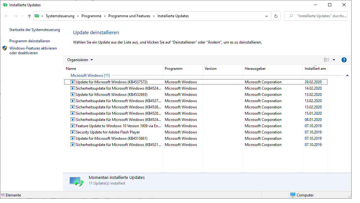

Kannst du das besagte Update (kannst ja mal angeben welche KB Version es ist) nicht hierüber deinstallieren?​
Ne wenn du eine Bereinigung machst und die Systemwiederherstellungspunkte auch entfernst kannst die zuvor installierten Updates größenteils nicht mehr deinstallieren.
Dann wenn du auf ein Update klickst steht dann nicht mehr "deinstallieren" neben organisieren.
Ah ok, hatte diesen Fall bisher noch nicht.
Habe es gerade mal bei mir getestet, und es stimmt leider, man lernt nie aus. 😕
