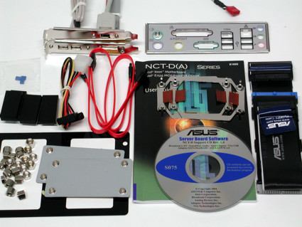

Moin Moin,
heute ist mein NCCH-DL angekommen.
Bei der Montage bin nach dem Handbuch vorgegangen und habe die beiden Bodenplatten aufgeklebt.
Frage eins:
Wozu gibt es so viele Abstandshalter? Im Handbuch steht nicht, wann was benutzt werden soll ! Kann mir einer weiterhelfen?
Frage zwei:
Bei den Xeon CPUs lag ebenfalls eine Anleitung bei. Dort stand, das man eine viereckigen Rahmen mit unter der Mainboard Platine einbauen soll.
Im Handbuch von Asus steht aber nichts dazu ?!
Ok, aber was ich nicht verstanden habe, müssen sowohl Bodenplatte vom Asus, als auch dieser Rahmen mit den Klammern an den Seiten montiert werden?
ich möchte nicht hinterher, das der Kühler keinen Kontakt zur CPU hat.
Für schnelle Hilfe wäre ich sehr dankbar ;)
Beim NCCH-DL sind insgesamt 3 Sets von Muttern und Pads für die Kühler dabei. Wie im Handbuch beschrieben, braucht man nur ein Set, nimm das, welches Muttern beinhaltet, die mitsamt der aufklebbaren Bodenplatte geringfügig niedriger sind als deine Abstandshalter im Chassis. Hat bei mir super funktioniert.
Die CEK Clips solltest du auf jeden Fall benutzen, sie verhindern, dass sich das Board zu weit durchbiegt. Habe ich auch nicht verstanden, warum sie im Manual nicht erwähnt werden.
ok verstanden, beides installieren .. ok dann hab ich ja bis jetzt alles richtig gemacht.
CEK Clips = der 4eckige Rahmen ?
Danke für deine schnelle Antwort
selber habe ich noch kein NCCH-DL in händen gehabt. ich hab nur mal etwas im handbuch dazu gelesen und mich bezüglich Nocona Befestigung schlaugemacht.

@abgstephanm
Die CEK Clips solltest du...
Was sind das für Dinger? Etwa die, welche oben auf dem Bild auf dem handbuch liegen.

CEK = Common enabling Kit = 4eckiger Rahmen ;)
Dann mach es so, wie ikch es oben beschrieben habe:
Platte reinkleben
Muttern druff
CEK an das Board hinclipsen (von unten ;) )
CEK Rahmen sollte jetzt locker auf den Muttern aufliegen
Kühlekörper ansetzen und feste druffschrauben
Lüfter anschliessen
System einschalten
Wenn die Kühler ned richtig sitzen, dann schaltet sich das Board automatisch ab, wenn die Temps zu hoch werden (bei mir nach ca 10 secs so gewesen...)

noch einmal eine Frage aus neugier... jetzt hat es mit dem Bild oben geklappt... Vorhin in der Uni mit dem IE hat es irgendiwe nicht hingehauen...
Zu meiner Frage: Sind die CEK die Dinger die auf dem Handbuch liegen (siehe Bild unten)? Sind die beim NCCH-Dl dabei und wie genau nutzt man sie?
Danke für die Antwort.
orca
Dies sind die CEK-Clips.
Man clippst sie von unten aufs Board (die 4 Nippel halten sie in den Löchern), dann baut mans Board ein, diese Clips liegen auf den Muttern im Gehäuse auf, man schraubt den Kühler druff, dadurch wird der Clip an das Mobo gepresst, baut von unten eine Spannung auf das Mobo auf und darum verbiegt es sich nicht wenn man den Kühler auf der CPU anzieht.
Kapiert? ;)
