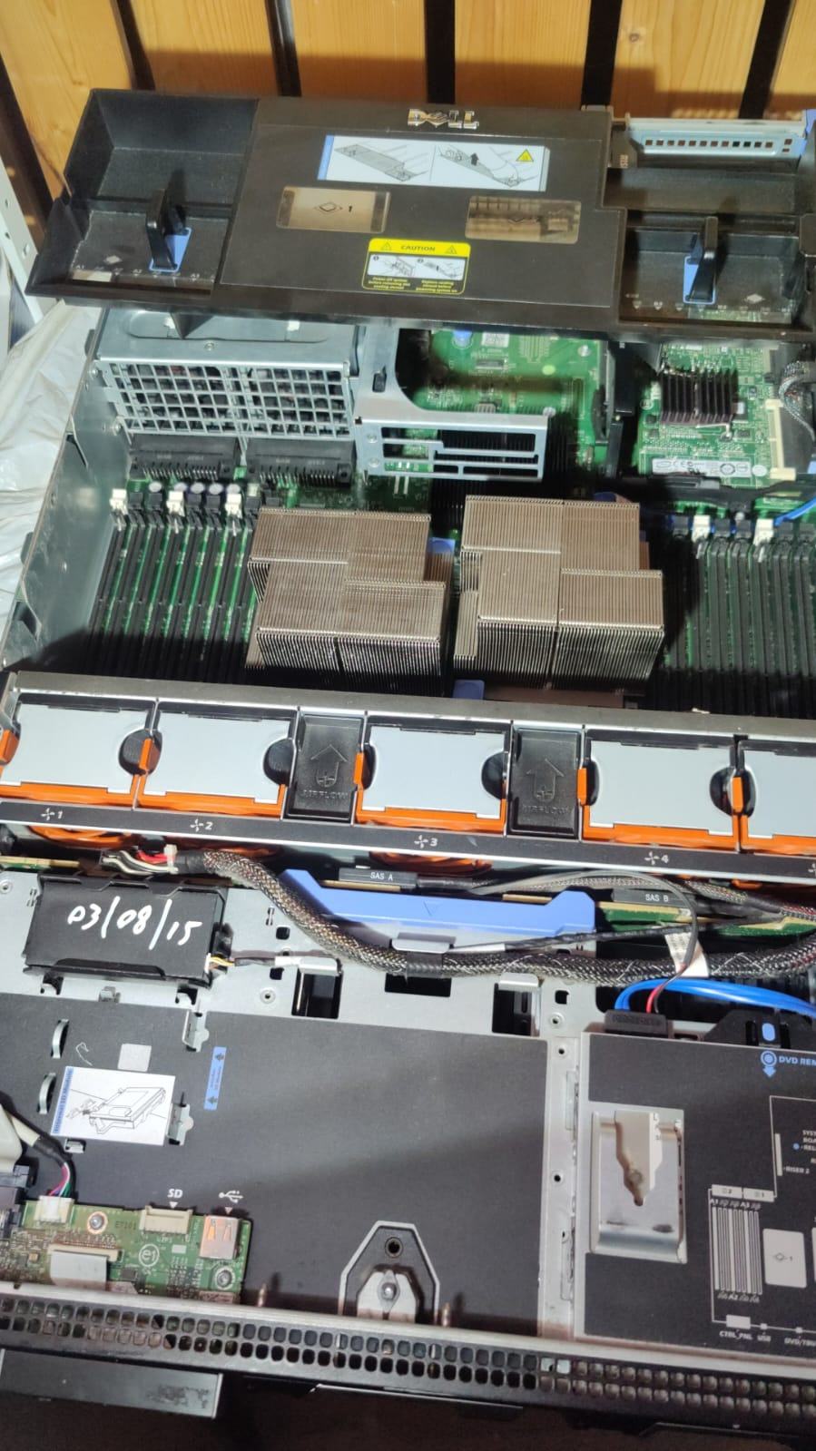

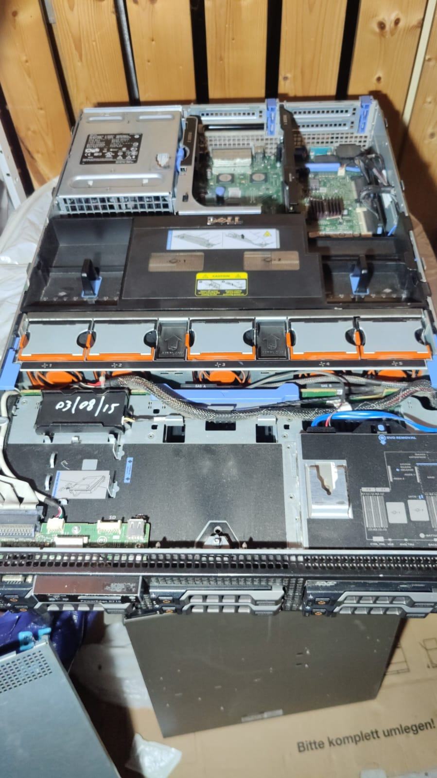

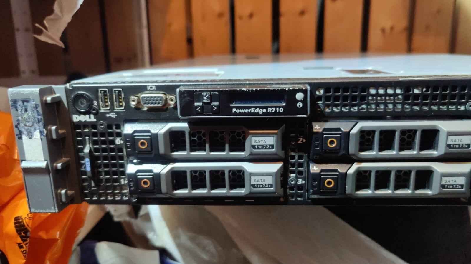

Moin,
Könnte vom Kolleg zwei dell r710 bekommen.
Ich soll was in seine Weihnachtskasse legen. Was meint ihr was der Wert sein könnte?
Das wäre schon Overkill als einfacher Backup Server?

Nichts?
Das sind bald 15 Jahre alte Systeme.
Die sind groß, schwer, laut, fressen Strom ohne Ende und haben keine Leistung.
Wenn du nicht gerade als Rackbeschwerer oder el. Heizungen brauchst, würde ich mögliches Geld lieber woanders reinstecken.
Preislich haben die nen Restwert ~100EUR (für minimal Config) bis 500EUR (Vollausstattung)
Was meinst du mit Backup Server? Server um Backups zu machen oder Server als Reserve?
1. ggf. gerade noch so geeignet, wenn die nur gelegentlich laufen und als Reserve ist die Frage wofür. Mitunter ist nen heutiger Office PC schneller.
EDIT:
Ich hatte spaßeshalber mal auf einem ähnlichen System TrueNAS installiert. Das geht und 1GBE sind damit selbstverständlich kein Problem. (wenn das der Plan wäre, aufpassen wegen Controllersupport und HDD Support. OEM Server sind da mitunter zickig, aber nicht zwingend)

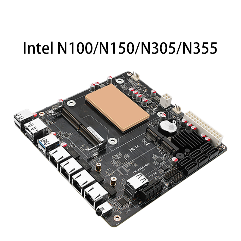

Schönes Mainboard für ein Media NAS. :)
Meh...
Joa eigentlich ganz cool...
ABER: 2ter NVME Slot teilt sich die PCI-E 3.0 1x Anbindung mit dem PCI-E Slot. Also nix mit RAID1 NVME Pool für VM's/Docker plus 10Gbit Netwerk Karte.... wobei 1x 3.0 eh nur 8GT/s bringt also wohl iwo so um die 7.5Gbit/s
Der einzelne USB 3.0 port bringt auch nur 5gb/s und der Type-C port ist mit 2.0 angebunden.
für 280$ aber eine sehr gute Basis für ein kleines NAS.

SO-DIMM DDR5 4800 memory slot compatible with 5200/5600MHz
Sind alle on-Die ECC kompatibel nur 7 stück mit echtem ECC aber der N305 unterstützt das eh nicht daher egal..
