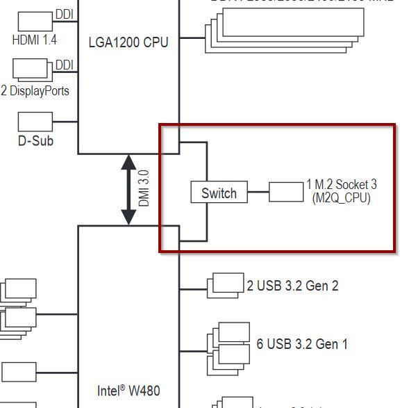

Hat jemand Erfahrung mit Workstation-Boards von Gigabyte, insbesondere was Energieeffizienz angeht? Mir ist dieses ins Auge gesprungen:
Klar, das hat auch 2,5Gb-LAN, aber das kann ja abgeschaltet bzw. einfach nicht genutzt werden.
Dann muss ich nur noch klären, wie sich das mit der PCIe bifurcation verhält, wenn beide x16-Slots belegt sind.
Weiß denn jemand, was das hier bedeutet:
Habe vom Support nun folgende Aussage bekommen:
Wenn beide x16-Slots bestückt sind, lassen sich beide auch nur mit je x8 betreiben. Eine weitere Aufteilung eines Slots auf x4/x4 ist nicht möglich. Schade, schade.
Wie auch, wenn die dämlichen CPUs immer nur 16+4 Lanes mitbringen. Die Boards mit "PCIe-Switch-Chip" gibt's entweder nicht (schon lange keins mehr für aktuellere CPUs gesehen) oder wenn doch sind sie schweineteuer. Und Chipsatzlanes kannste eh in der Pfeife rauchen (übertrieben ausgedrückt) .
Das ist einfach ein ganz großer Mist in der Produktphilosophie bei Intel wie AMD - willst Du mehr (Lanes), musst du deutlich mehr zahlen (auch wenn man den Rest der HEDT-/Server-Plattformen im Zweifel gar nicht braucht).
Dieses Board bindet aber beide x16-Slots per Switch an die 16 CPU-Lanes an und beherrscht im BIOS auch bifurcation. Aber eben nur, wenn nur ein x16-Slot belegt ist.
