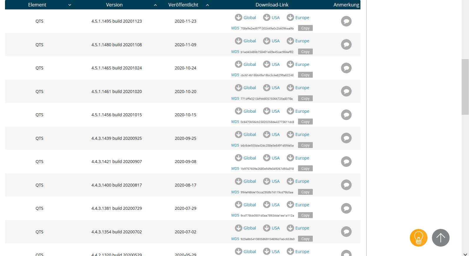

Patchen dauert ewig ? Also ich finde die Updates kommen recht schnell. Als Vergleich Synology, die sind noch immer auf nen alten Kernel und zwischen den letzten Patch liegen 4 bis 5 Monate. Weder Synology noch Qnap würde ich Öffentlich ins Internet stellen ohne VPN und solange das keiner macht, können auch keine Lücken genutzt werden. Wer kein VPN nutzt ist selber schuld.

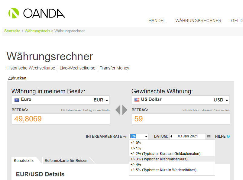

Dann liegst Du bei aktuell 345EUR plus Lizenz (59USD / 49EUR).
Edit: Aktueller Wechselkurs mit 3% Kreditkartenzuschlag, sind doch nur knapp 49EUR ;-)
