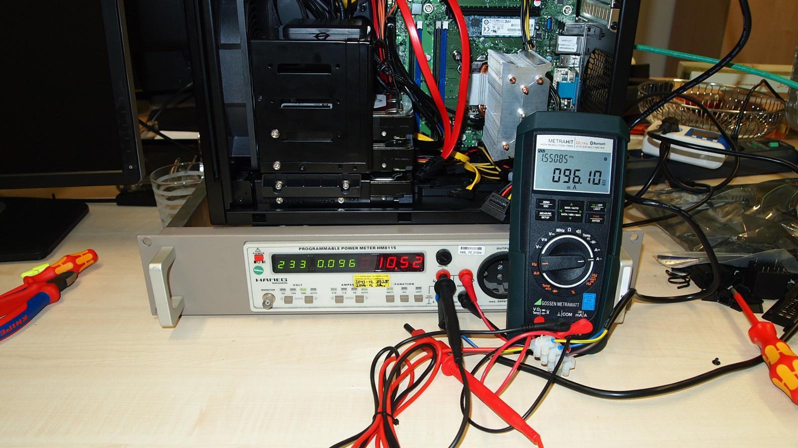

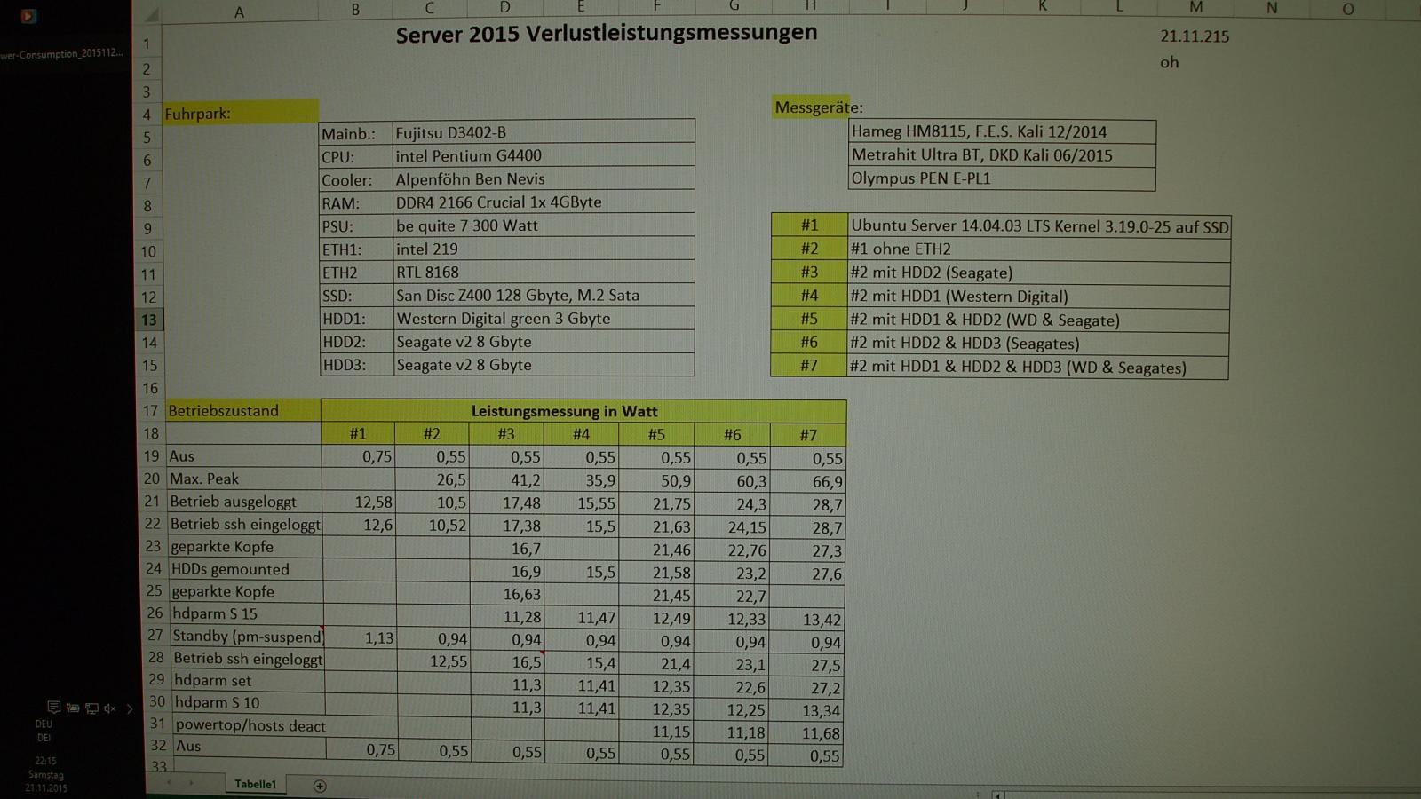

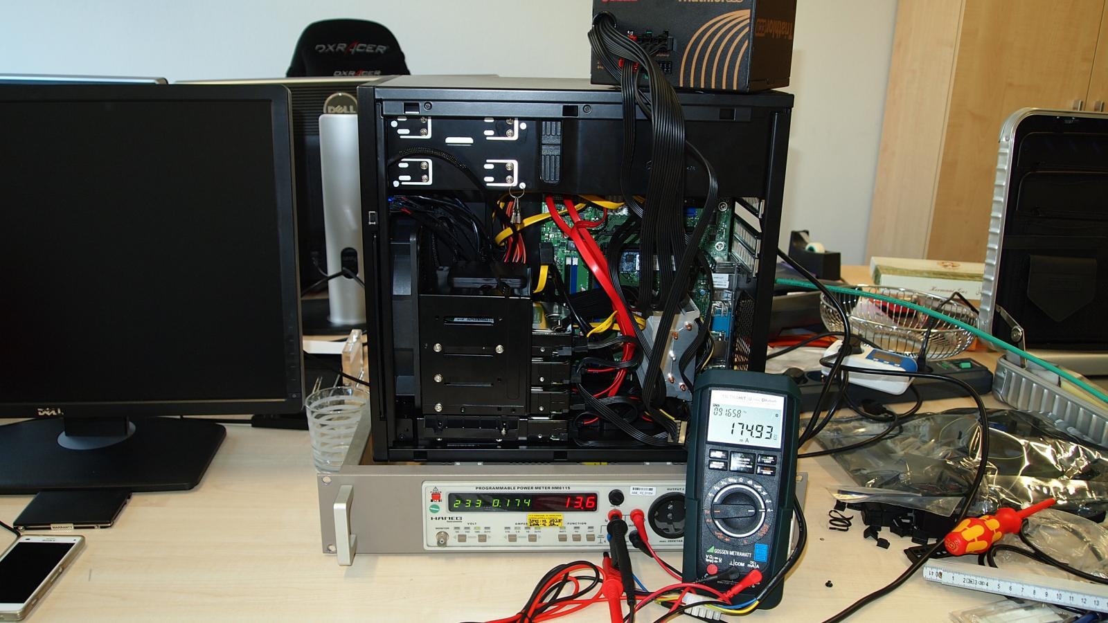

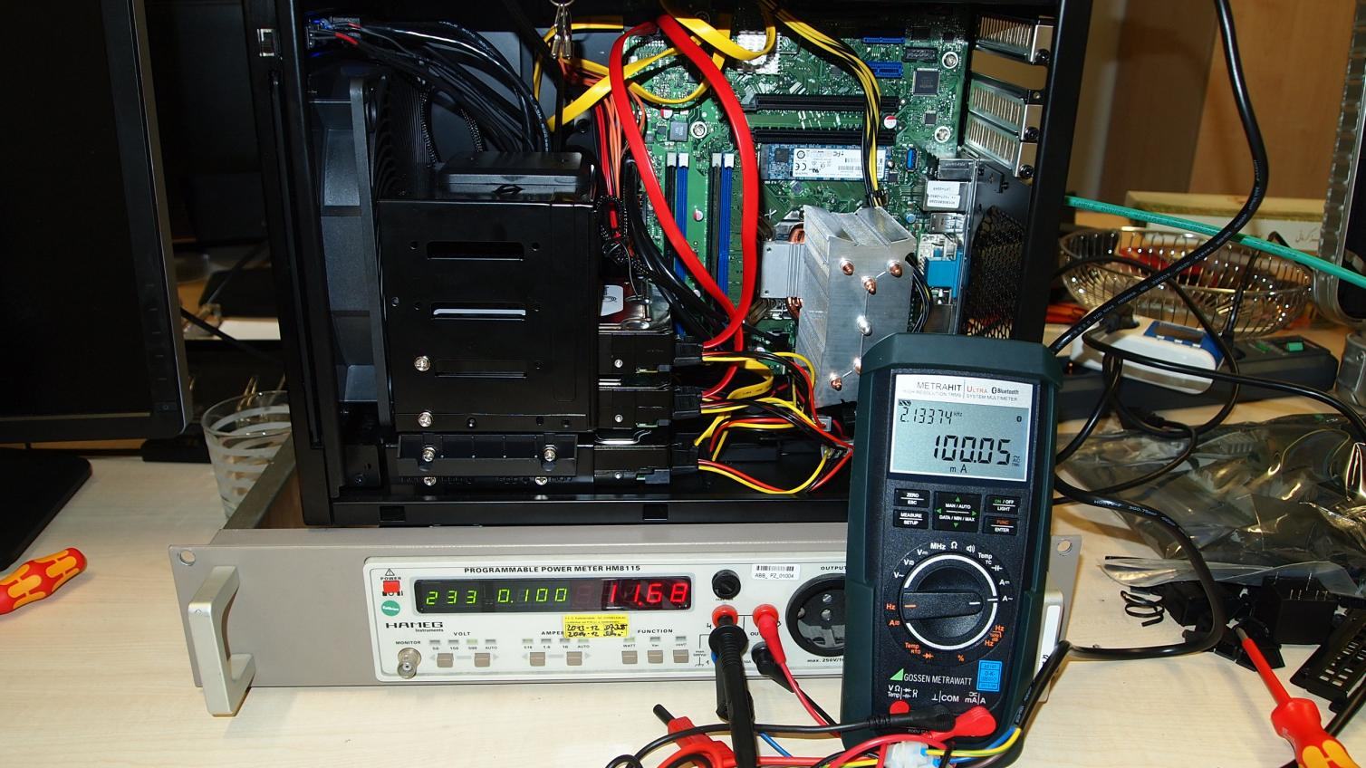

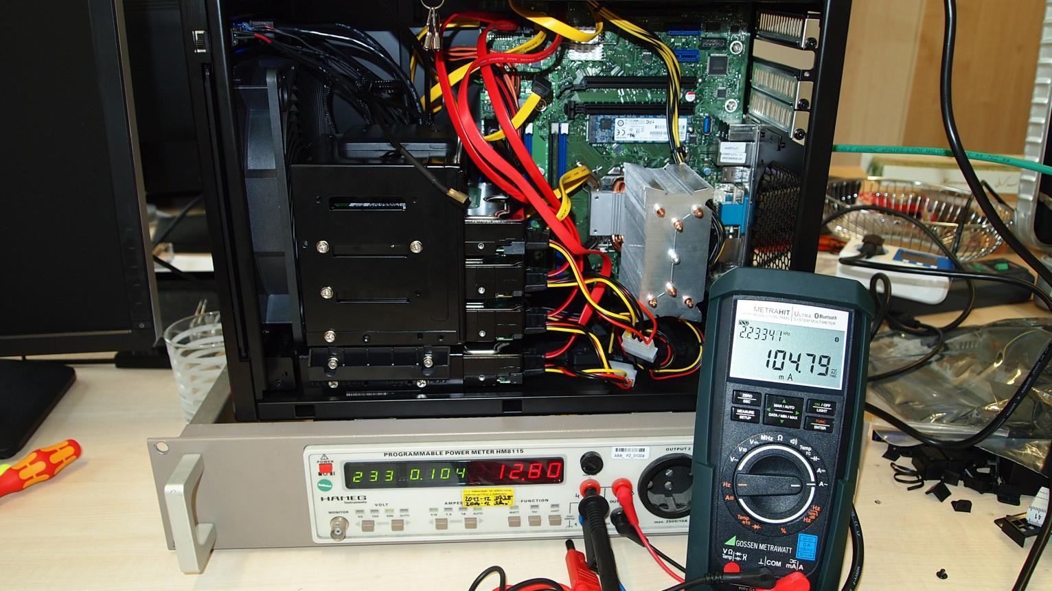

Guten Abend,
nach einigen Problemen nun die geschuldeten Messungen: < 14 Watt bzw. < 11 Watt sind mit 3 HDDs ohne PICO-PSU möglich.
Doku und Ergebnisse:
Setup ohne HDDs:
Setup mit 3 HDDs ohne powertop:
Setup mit 3 HDDs mit powertop deakt. Hosts:
Eine detaillierte Aufbaudoku werde ich noch erstellen und verlinken.
Gruß Mediclorian

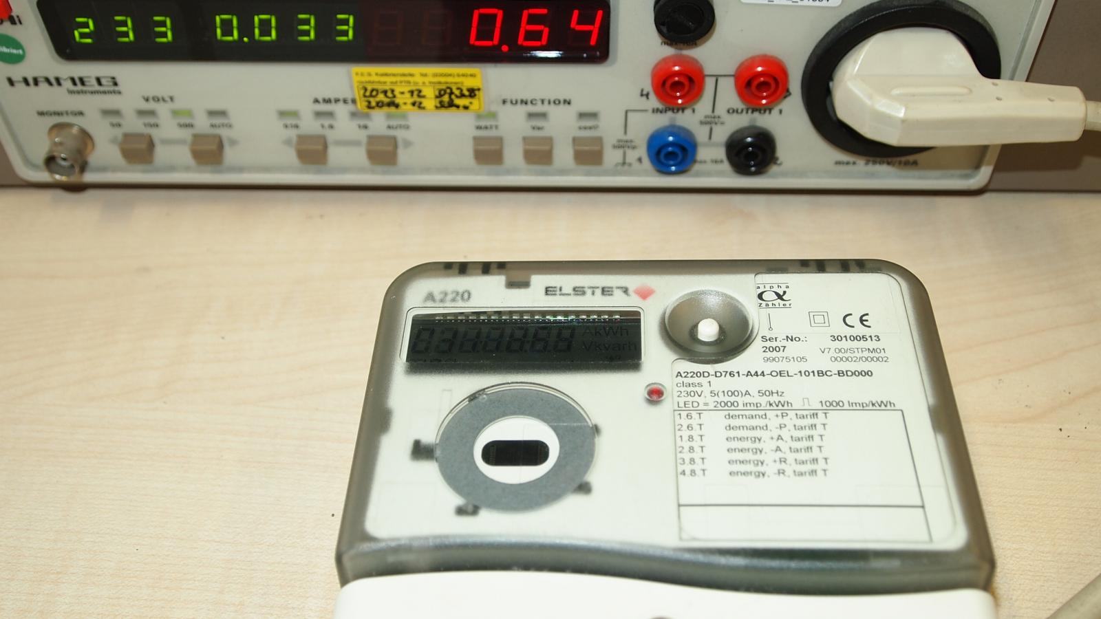

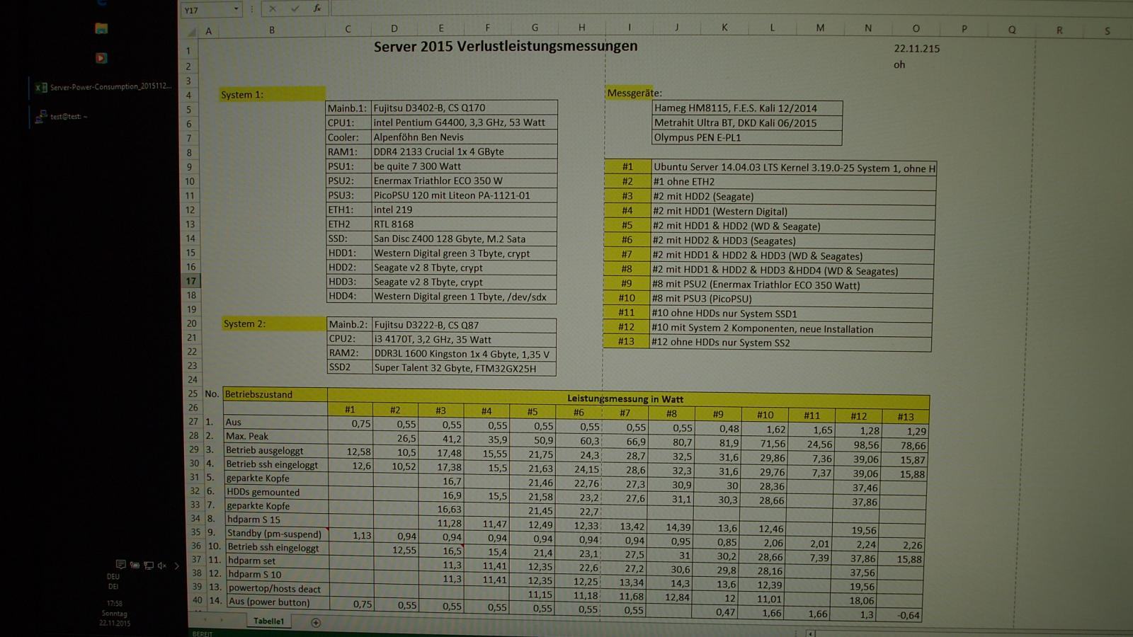

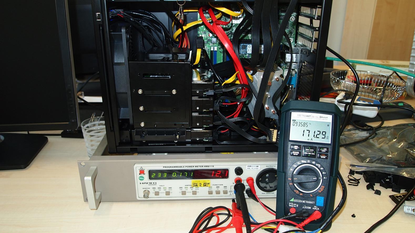

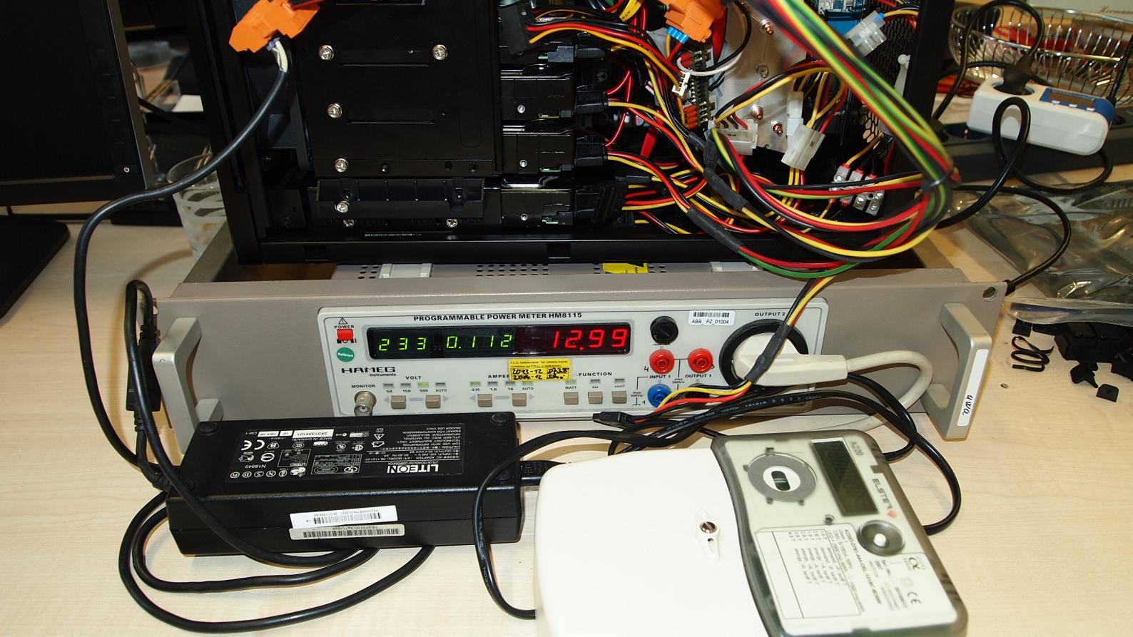

Guten Abend,
die gestrigen Messungen wurden mit max. 3 HDDs und dem be quite 7 300 Watt durchgeführt.
Die heutigen Messungen wurden um eine vierte HDD erweitert und zusätzlich die Netzgeräte Enermax Triathlor ECO 350 Watt und PicoPSU 120 (liteon) erweitert.
Zusätzlich wurde das Vorgängermodel des Fujitsu D3402-B (S1151) durchgemessen, das D3222-B (S1150).

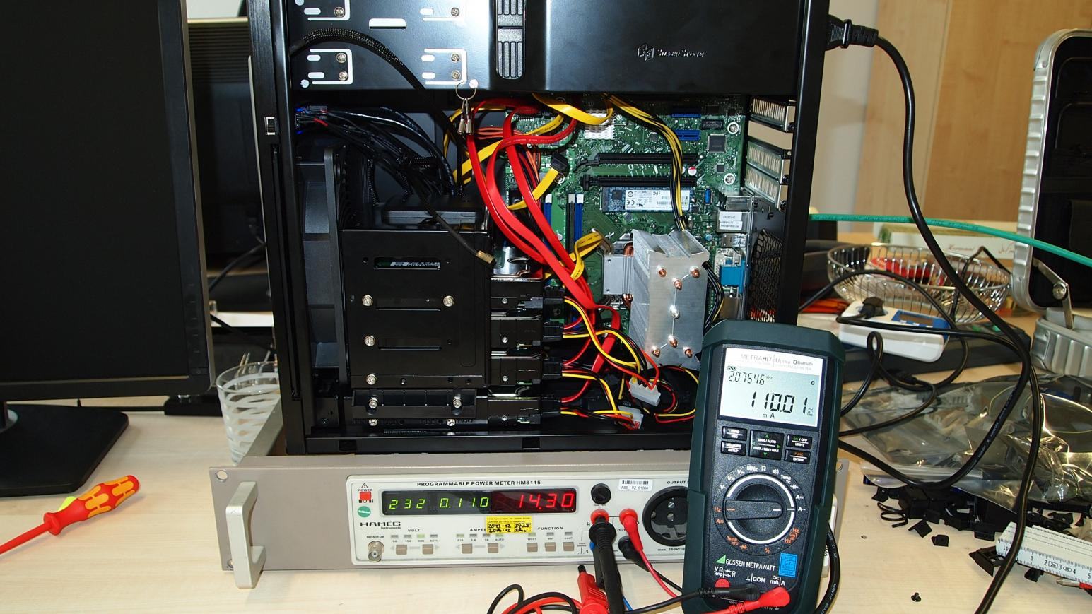

folgende Bilder sind mit spon down HDDs
System 1, mit 4 HDD und be quiet 7: 14,3 Watt
System 1, mit 4 HDD, be quite, powertop deakt Hosts: 12,84 Watt

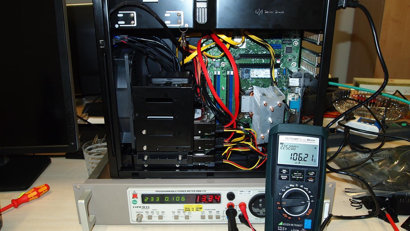

System 1 mit 4 HDD,Enermax Triathlor ECO 350 Watt: 13,6 Watt
System 1 mit 4 HDD, Enermax, powertop deakt Hosts: 12,0 Watt (die Anzeige springt manchmal ein wenig)

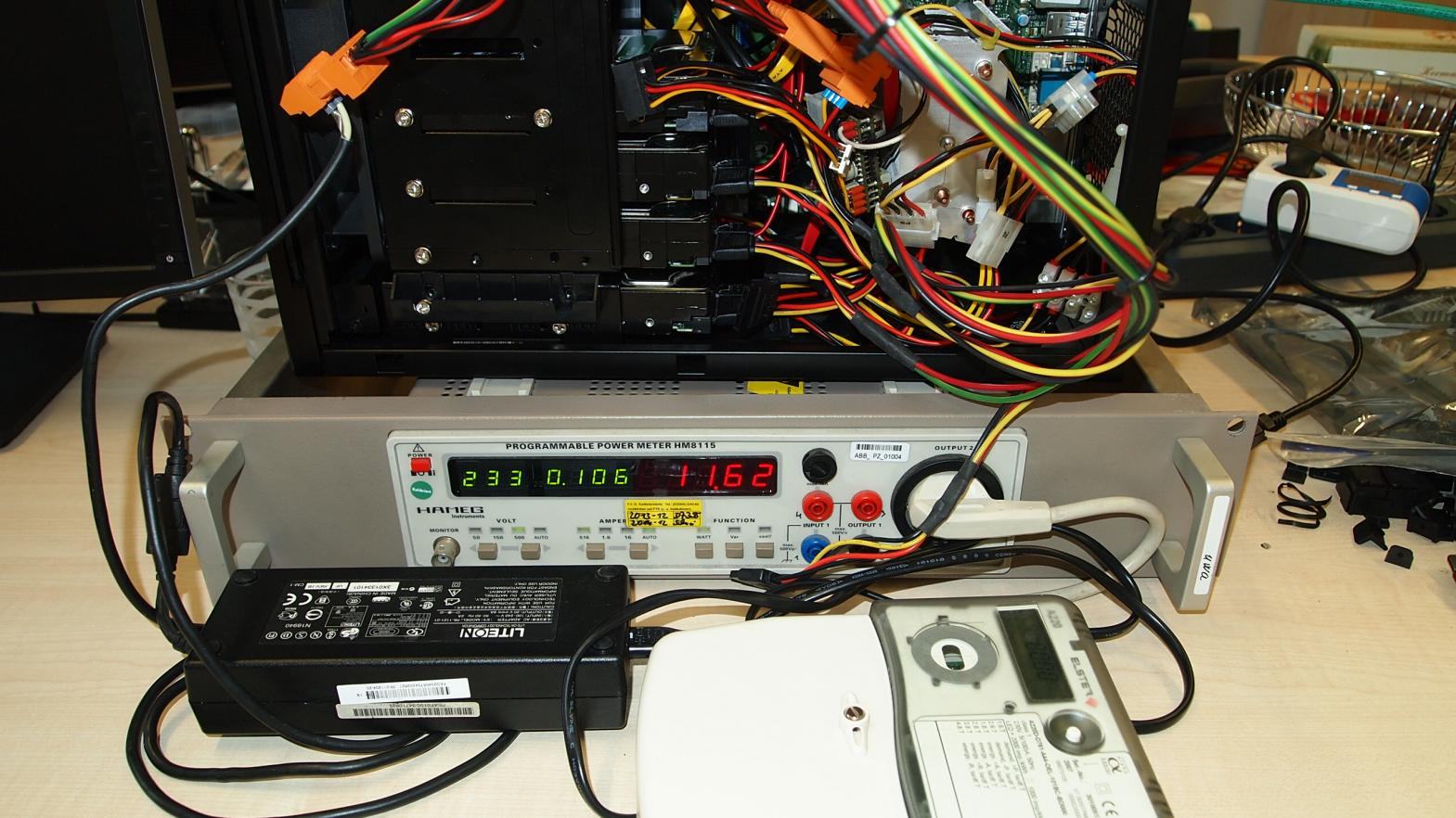

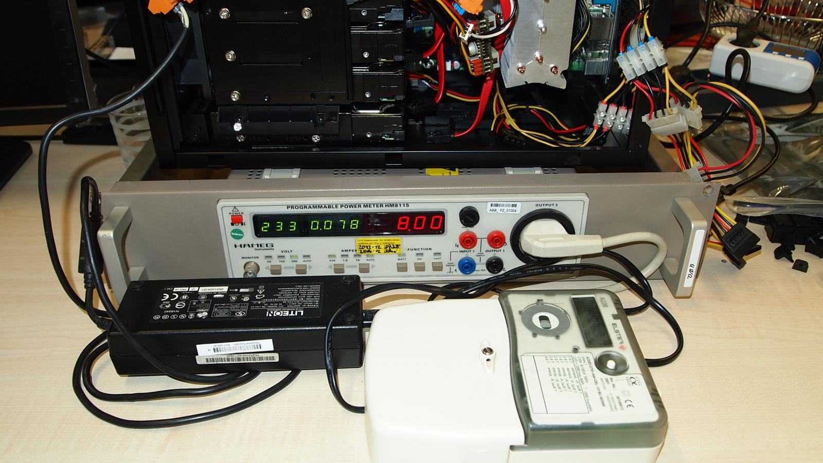

Folgende Bilder haben einen Offset von 640 mWatt, weil im Kabelstrang der PicoPSU ein Stromzähler angeschlossen ist:
System 1 mit 4 HDD, PicoPSU 120 W (Liteon PA-1121-01): 12,39 Watt
System 1 mit 4 HDD, PicoPSU, powertop deakt hosts: 10,98 Watt
System 1 mit 0 HDD, PicoPSU: 7,36 Watt
@ m0e: hinter den Kühler kommt ein Arduino Nano China Klon, der den 18 cm Gehäuselüfter vor den HDDs anwirft, wenn es etwas zu warm werden sollte. Kann vorkommen, dass alle HDDs auf einmal laufen und dann geht es nicht ohne Kühlung. Aber im Normalen Betrieb ist alles passiv.
Gruß
Mediclorian

@ Jevermeister: Deine vorgeschlagene Kombination ist auch hier beschrieben: Eigenbau- NAS Anleitungen für 4 bis 16 Festplatten auf einen Blick - Technikaffe.de
Die dort geschilderten Verbrauchsmessungen spielen in einer anderen Kategorie als das FJI Board. Bei 2,6 €/Watt-Jahr (24/7-Betrieb) sind 60 € Aufpreis relativ zu beurteilen, wenn Du deren Werte auf 2 HDDs interpolierst und mit meinen Tabellen vergleichst.
