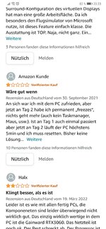

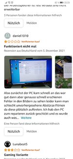

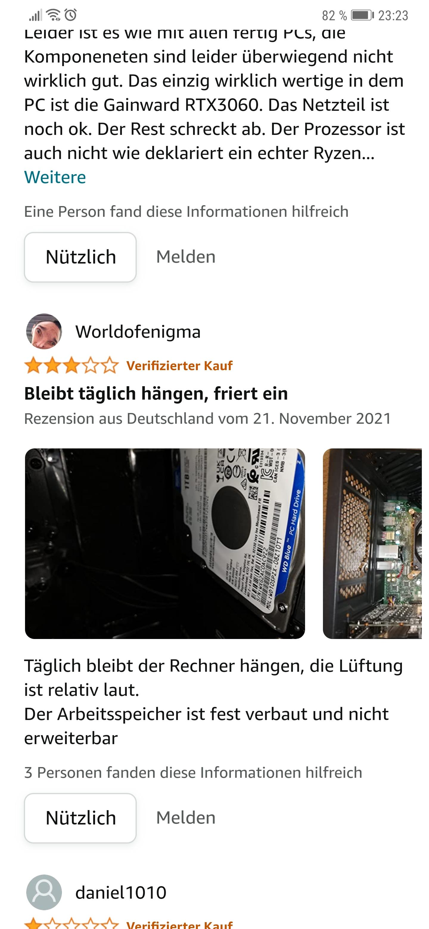

Hab das Teil auf Amazon gefunden...
Die Rezensionen sagen alles...

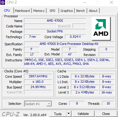

Es ist wahrscheinlich dieser PC von Amazon , und den würde ich auf jeden Fall zurückschicken weil nur Müll verbaut wurde sogar der Arbeitsspeicher ist fest verlötet.
Mit diesem AMD 4700S 8-Kern-Prozessor Desktop-Kit: https://www.amd.com/de/desktop-kits/amd-4700s
Das einzige was du weiter verwenden kannst ist die RTX 3060 der Rest muss neu.

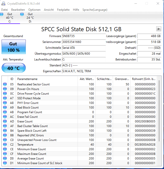

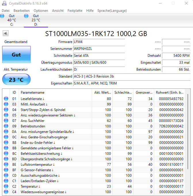

Liste mal bitte die Smart Werte deiner SSD und HDD Laufwerke per Screenshot mit CrystalDiskInfo, auch die obere Laufwerk Bezeichnung inklusive Firmware ist wichtig.
CrystalDiskInfo listet C7 UltraDMA-CRC-Fehler nicht als Problem, du kannst also 100% Laufwerk Gesamtzustand haben obwohl C7 tausende Einträge hat und den PC abstürzen lässt.
Bei C7 UltraDMA-CRC-Fehler sollten hinten bei Rohwert keine Einträge (0) sein.
Sind bei UltraDMA-CRC-Fehler Einträge vorhanden, deutet das auf defekte SATA Kabel, defekte Controller im Laufwerk oder auf dem Mainboard, oder einen Software Fehler.
CrystalDiskInfo auf Dezimal umstellen, die Standard Einstellung in CrystalDiskInfo ist Hexadezimal (Anleitung Bild unten).

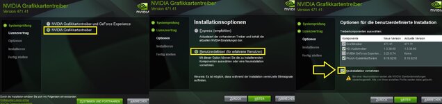

Den Nvidia Grafiktreiber von Nvidia ohne NVIDIA GeForce Experience installieren (Bild unten), du kannst GeForce Experience auch bei Programme und Features deinstallieren.

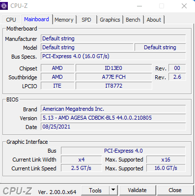

Die Grafikkarte ist mit PCIe gen1 x4 (Linkspeed 2.5GT/s) angebunden??? WTF? Da stimmt was ganz und gar nicht; würde mich nicht wundern wenn da das Freeze-Problem herkommt.
Das riecht doch nach Kommunikationsproblem am PCIe-Bus. -> Karte nicht richtig drin, Karte kaputt, über schrottige Riser angeschlossen oder einfach Board schrottig oder defekt.

Bei CrystalDiskInfo bleibt die Zahl auf "0".

...Bei CrystalDiskInfo bleibt die Zahl auf "0".
Du hättest den Screenshot wenigstens so machen können das der untere Teil mit C7 mit drauf ist, dafür muss man das Fenster nur nach unten vergrößern (den unteren Teil vom Fenster nach unten ziehen).

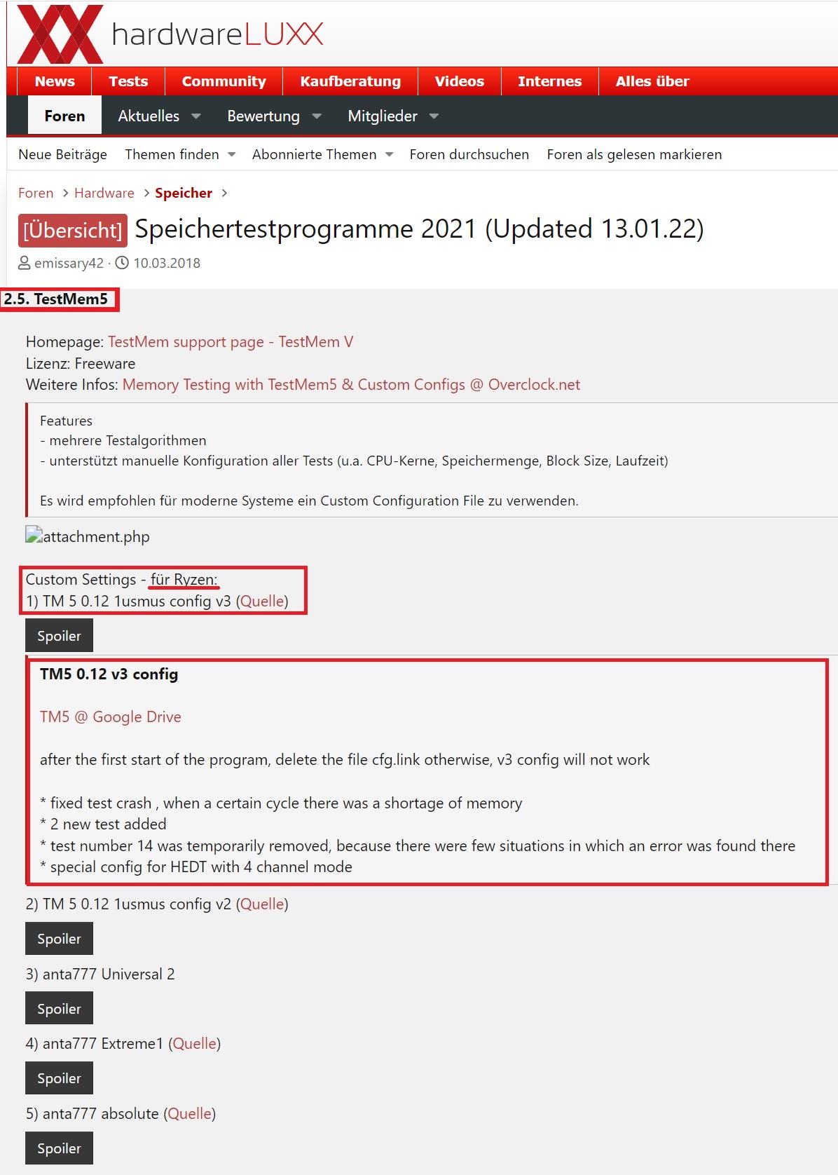

MemTest86(+) oder der Windows Ram Test zeigt bei Ryzen CPU´s meistens keine Fehler, obwohl der Ram Fehlerhaft läuft.
Mit TestMem5 kannst du den Ram zuverlässig in Windows testen, Ram Fehler werden mit diesem Programm besser erkannt als mit z.B. Memtest86(+) oder dem Windows Ram Test.
Download TestMem5 : https://www.overclock.net/threads/memory-testing-with-testmem5-tm5-with-custom-configs.1751608/
Hier sind mehrere Ram Test Programme gelistet, unter anderem auch TestMem5: https://www.hardwareluxx.de/community/threads/speichertestprogramme-2021-updated-30-10-21.1195136/
Es gibt mehre TestMem5 Custom Settings für Ryzen CPU´s (Bild unten).

Den aktuellen Nvidia Grafiktreiber bekommst du hier: https://www.nvidia.de/Download/driverResults.aspx/187346/de

Btw, der PCIe-Slot von dem 4700S-Board ist durch das Customdesign auf PCIe 2.0x4 (= 4x 5.0 GT/s) kastriert. D.h. 4 Lanes sind korrekt, aber wenn dann gar nur 1.0x4 ausgelesen wird, ist das eigentümlich.
Es ist eben keine normale Renoir-CPU, sondern lt HWL Ausschuss eines kundenspezifisches Design mit inaktiver onchip-Grafik.
HWL hat das 4700S-Kit ja auch schon analysiert.
