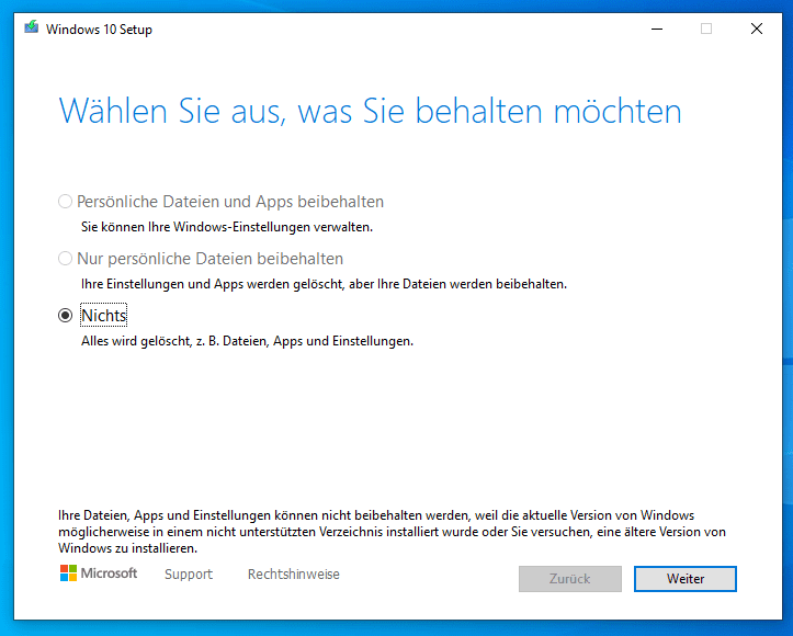

Ich habe es noch mal reproduzieren können. Ab diesem Punkt läuft es schief:
Ich kann hier nichts auswählen, nur "Nichts" und alles ist weg. Die andere Optionen sind ausgegraut. Also Grund könnte ich mir nur vorstellen, dass die 20H2 nicht aktuell genug ist um auf die 21H1 zu aktualisieren. Und Problem danach ist, dass man sich nicht mehr anmelden kann, weil alle Konten weg sind bzw. der Administrator deaktiviert ist. Nun habe ich den Administrator per Hirens PE aktivieren können, aber irgendwie hat MS hier gepennt.
Der Grund steht doch ganz unten, warum die anderen Optionen ausgegraut sind, oder? :unsure:

Was willst du an dieser Stelle denn eigentlich genau machen?
Weil der Screen zeigt ja eine Win 10 Installation an
Ich wollte ein Upgrade von Windows 10 20H2 auf Windows 10 21H1 durchführen.
