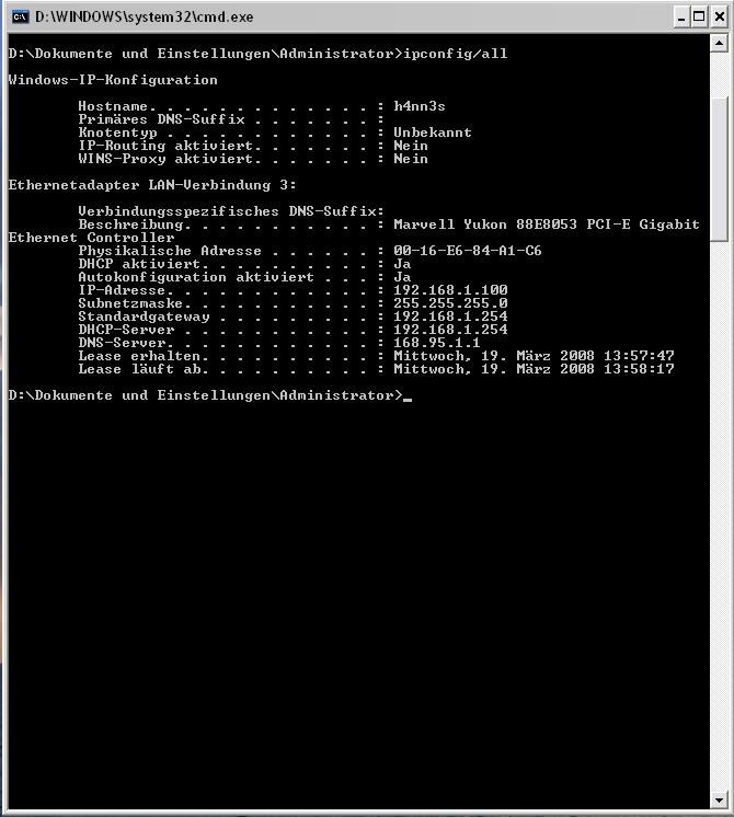

wäre schön wenn du man ausführen -> cmd -> ipconfig /all machen würdest und davon nen screenshot reinstellst. dann wüsste man auch wahrscheinlich woran es liegt.
Also hier ist der screenshot

die adresse von deinem dns-server kann nicht stimmen.
trag da mal die adresse von deinem router ein 192.168.1.254
dann sollte es eigentlich wieder funktionieren, notfalls die ganzen daten von dort nochmal von hand manuell eintragen.
In den Eigenschaften der Netzwerkverbindung anstatt per DHCP alles von Hand eintragen.

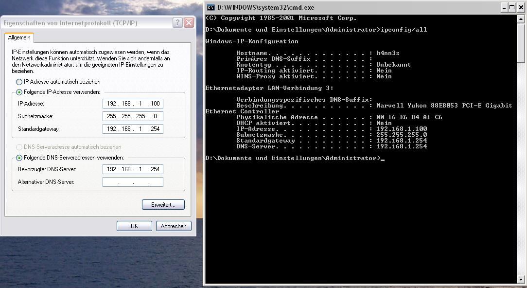

Also ich habs jetzt so eingegeben wie im agehängten screenshot aber funktioniert leider immernoch nicht :-(
Oder hab ich einen Fehler drin ich hab wie oben gesagt mal für den dns server die andere Adresse eingegeben.

Probier mal 1 am Ende und ned 254 für DNS und Gateway...
