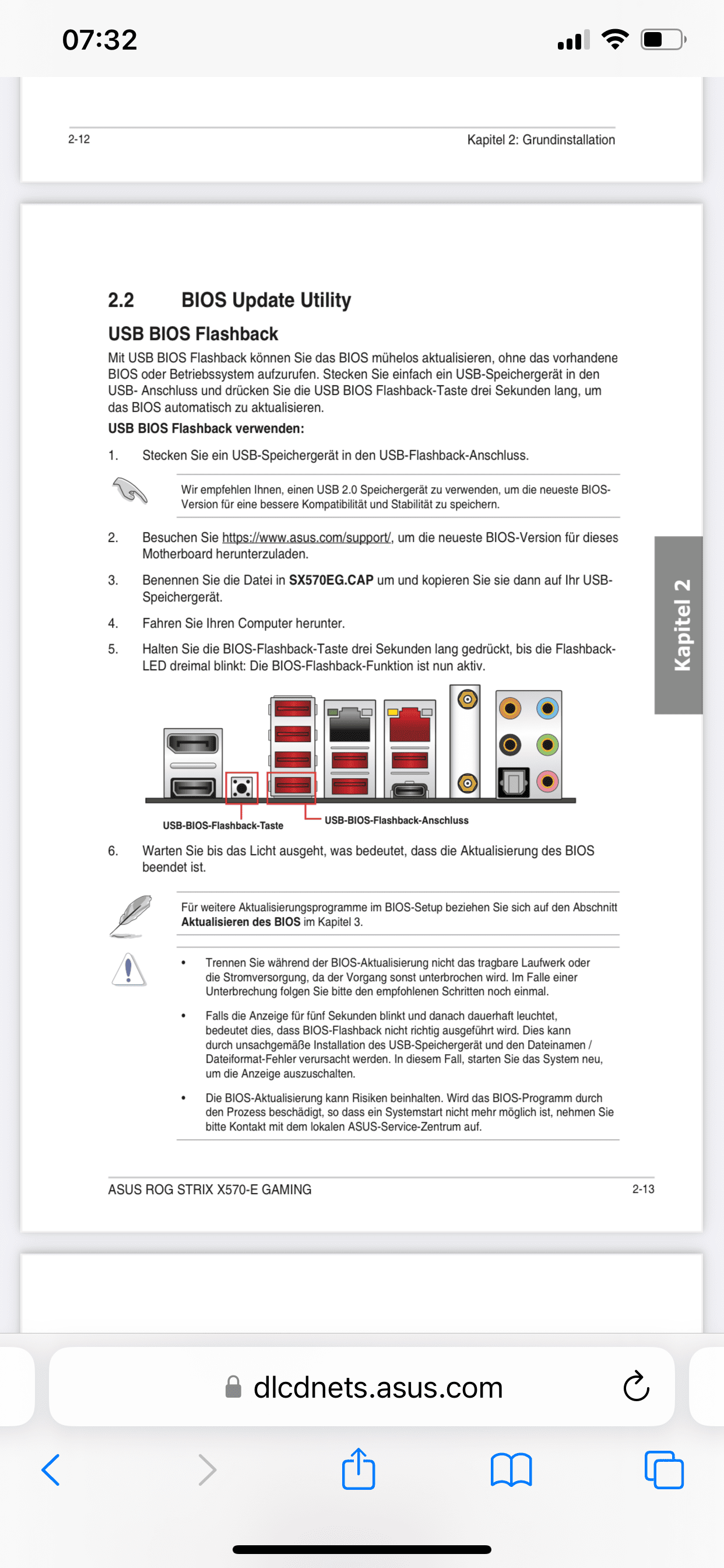

Ich habe gerade diese Anleitung gefunden. Ich werde auf diese weise versuchen das Bios nochmal neu zu installieren und wenn das nicht geht auf eine ältere Version um zu sehen ob ich ihn irgendwie zum starten bekomme

USB BIOS flashback sollte funktionieren.
Das würde ich als allererstes versuchen
Moin
Nimm den schicken Button .
Aber halte Dich genau an die Anleitung.
Viel Erfolg

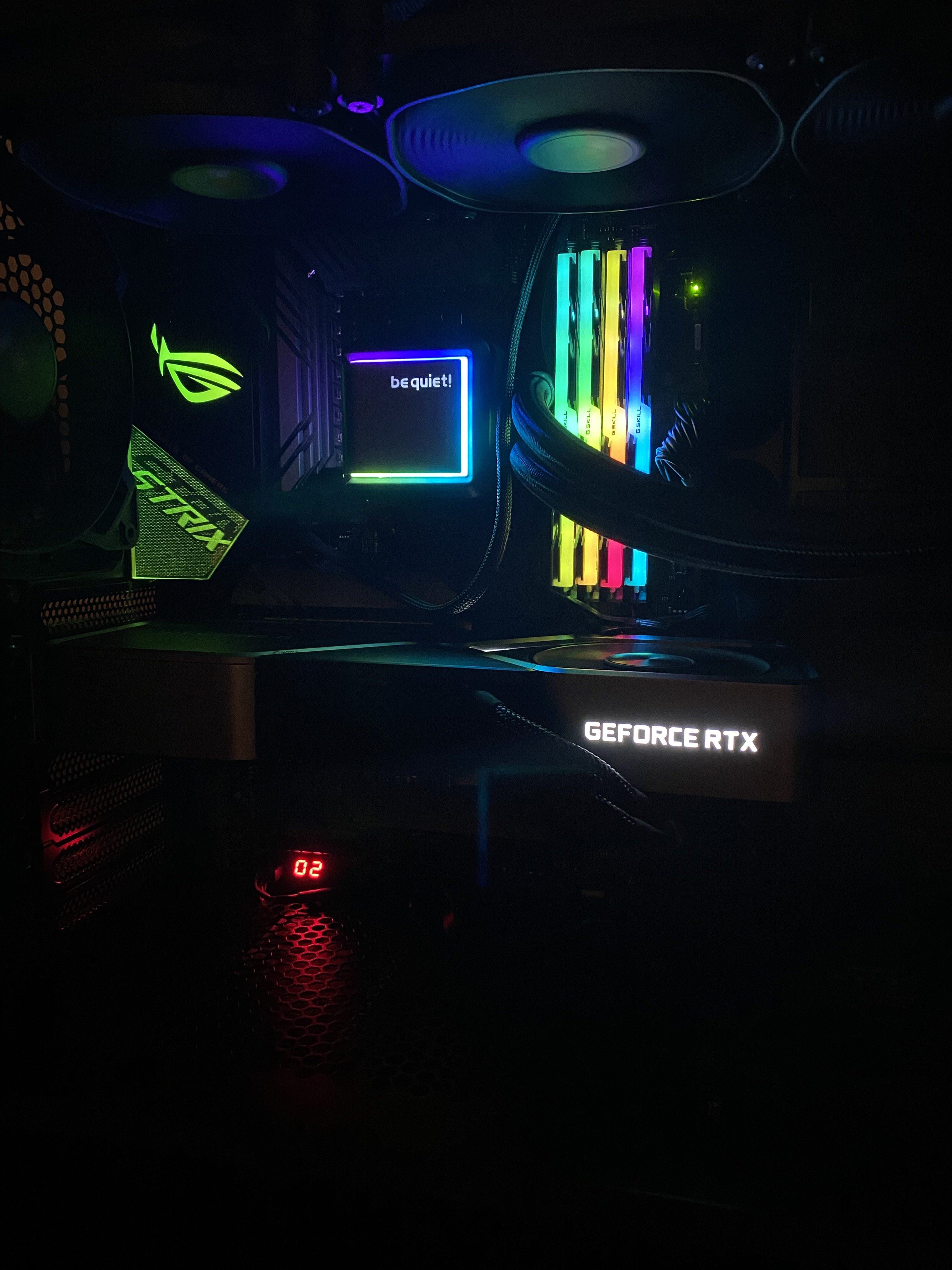

Hab jetzt zwei ältere Versionen versucht die laut Asus beide 5800x3d kompatibel sind. „4021“ zuerst und aktuell „4204“ bei beiden das gleiche verhalten ich hänge nicht mehr in einem Loop es kommt jetzt die Fehlermeldung 02 und die grüne LED wo Boot steht leuchtet.
Wenn ich wieder auf das aktuellste Bios gehe habe ich das gleiche verhalten wie zuvor
Ach ja dieser Loop kenn ich manchmal dauert der Minuten.
ich habe ihn beim ersten mal 30min lang im Loop gelassen mit der Hoffnung dass was kommt.
Beim aller ersten hat es ja funktioniert und da kam auch die Y/N frage wo man Z drücken muss damit es weiter geht aber dies hing mit win11 zusammen
Aktuell bekomme ich bei keiner Bios version einen Bildschirm Output

Ich wusste nicht, dass ich mit meinem MOBA auch ohne ins Bios zu kommen Down oder Upgrades machen kann. Diese Funktion hat mich gerettet (mein altes konnte das definitiv nicht)

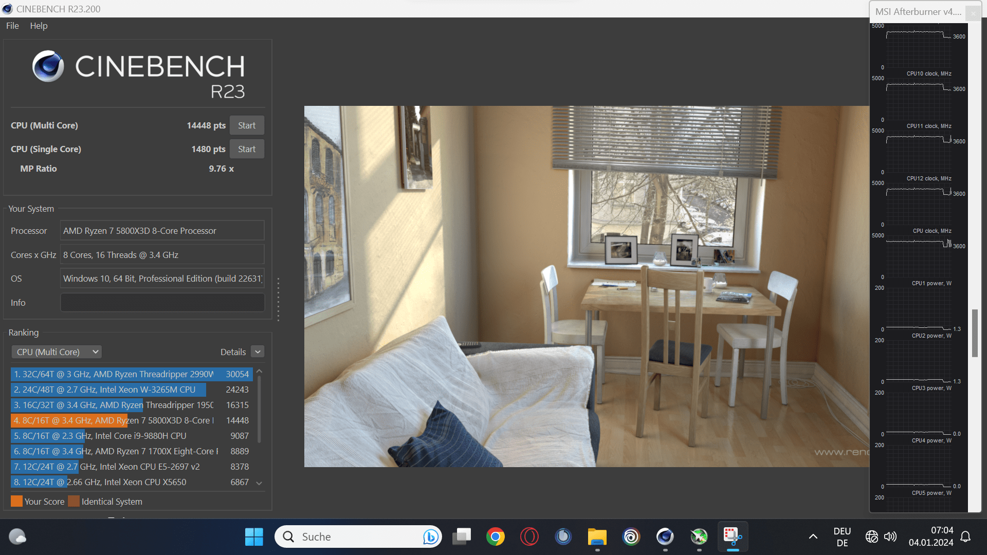

Aber das positive ist ich habe jetzt die gewünschten Geschwindigkeiten bei der CPU.
Wie anfangs erwähnt war der Hauptgrund für das Bios Update dass die CPU nie höher als 3400mhz ging. Beim Cinebench war sie jetzt durchgehend auf 4400-4500 ohne irgend ein OC meinerseits.
