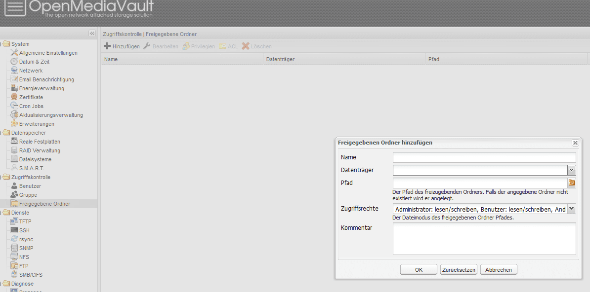

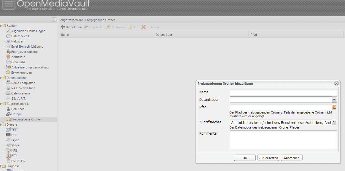

Habs nun auf dem Stick. Wie binde ich die Platten ein?
Im Reiter Dateisysteme sehe ich beide HDDs die in den
Bays stecken. Nun wollte ich Ordner davon freigeben und
habe unter ZUGRIFFSKONTROLLE / FREIGEGEBENE ORDER
auf Hinzufügen, aber in dem Fenster kommt dann nichts
im Feld Datenträger.
Bin nun kein Linux Guru. Wie bekomme ich meine alten Ordner
im Netzwerk freigegeben?
Gruss

Hast du die Festplatten in "Dateisysteme" eingebunden?
Dann müsstest du wählen welche Dateifreigabevariante du verwenden möchtest. Ich gehe bei Windows mal von Samba aus. Da hast du bei "Dienste" "SMB/CIFS" stehen. Dort entsprechend konfigurieren.
Läuft nun.

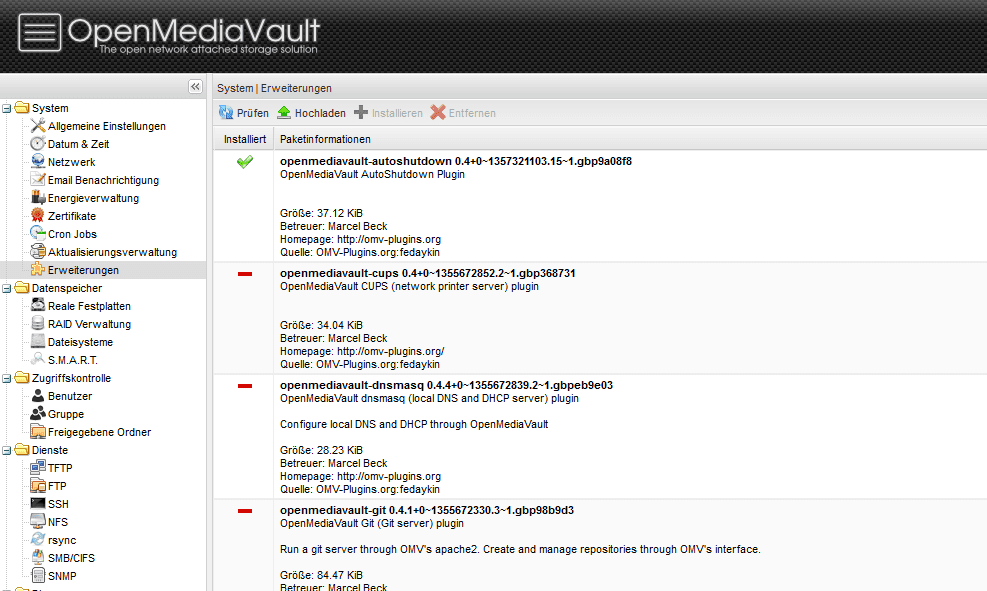

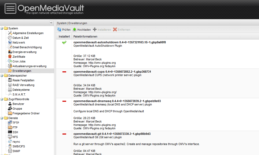

Frage, wie bekomme ich das Plugin Autoshutdown konfiguriert?
Habe zuerst das Package von hier installiert: http://packages.omv-plugins.org/
Danach taucht dann in den Erweiterungen Autoshutdown auf, also auch das installiert.
Aber wo wird das Ding konfiguriert?
Edit: Erledigt. Nach erneutem Aufruf der WebUI wars da
