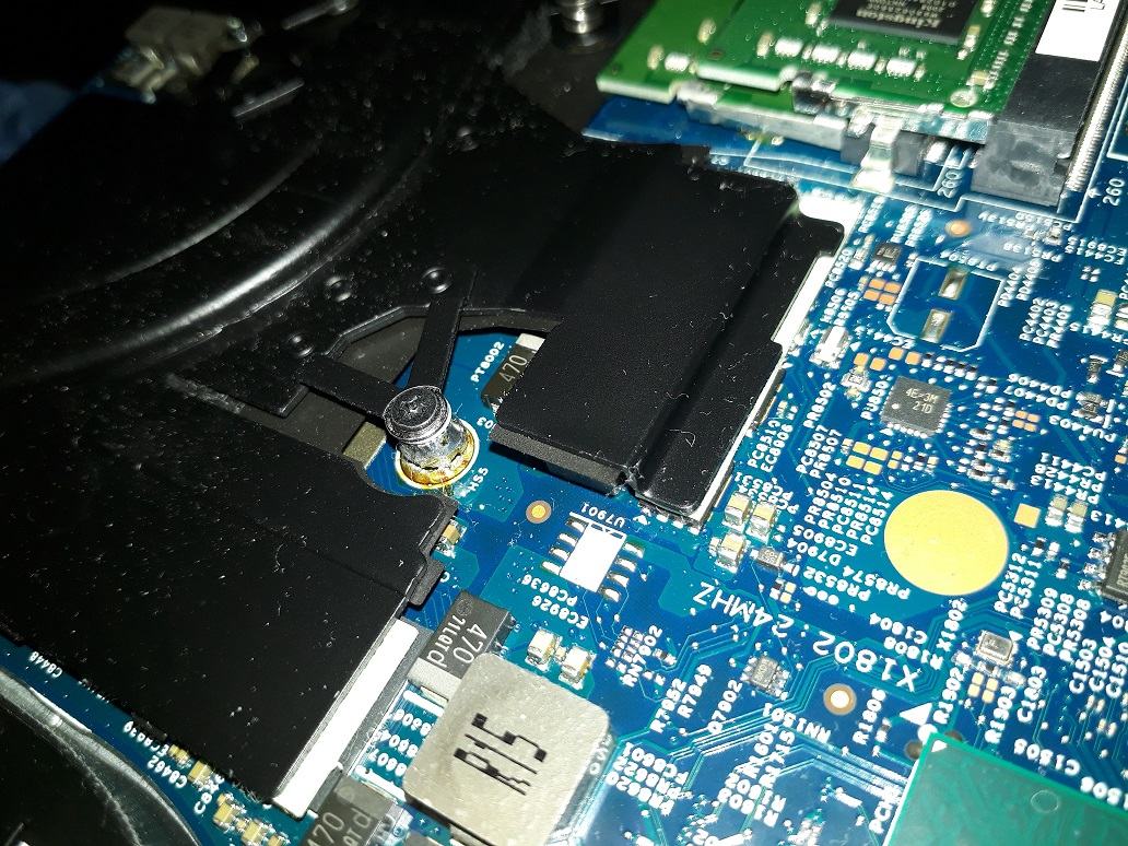

Hallo zusammen,
ich habe ein Problem, welches ich geglaut habe gelöst zu haben.
Leider ist das Problem wieder aufgetaucht, obwohl die Aufnahme festglötet wurde. Es scheint an der Stelle sehr viel Spannung zu sein.
Ich überlege, ob es nicht eine andere Form der Lösung geben könnte. Eine Art Aufnahme, die von hinten mit einer Unterlegscheibe festgehalten wird.
Kann man die dedizierte GPU im Bios vorübergehend deaktivieren?
Gäbe es eine Möglichkeit, diese Mainboard-Aufnahme für die Schraube einzeln zu beziehen?
Danke!

Ich bräuchte eine praktikable Lösung. Kleben möchte ich eigentlich nicht, bräuchte aber etwas, was den dauerhaften Zug aushält, also idealerweise eine Stabilisierung durch die andere Seite.
Manche Acer-Notebooks haben ein advanced bios, dort geht das. Welches modell ist es?
Das Acer Nitro VN7-793G.

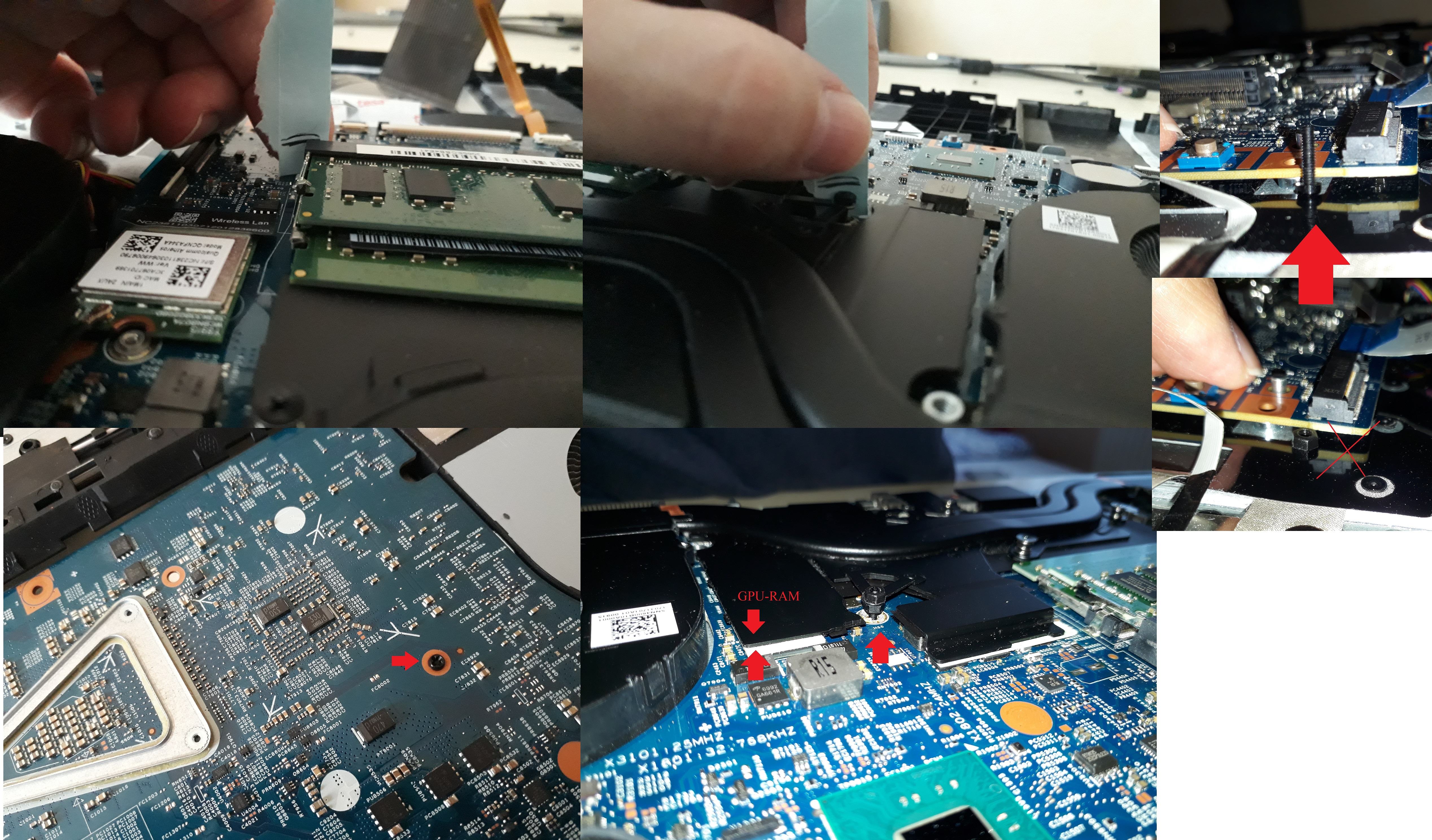

Habe nochmal nachgemessen:
Durchmesser Loch im Mainboard: 2mm
Durchmesser Schraubenkopf: 4mm
Durchmesser Schraubengewinde: ~1,2mm
Höhe Schraube: ~4mm
Höhe Mainboard: 4mm
Abstand Gehäuse zu Mainboard: ~2mm
Dicke Platine: ~2,5mm
=> Schraube und Abstandshalter müssten also eigentlich M1,2 sein - vermutlich nicht zu bekommen.
M2 müsste aber eigentlich auch gerade so passen. Den Abstandshalter bräuchte ich nicht unbedingt, sofern Unterlegscheiben dabei wären. Die Mutter dürfte nur nicht dicker als 2mm sein.

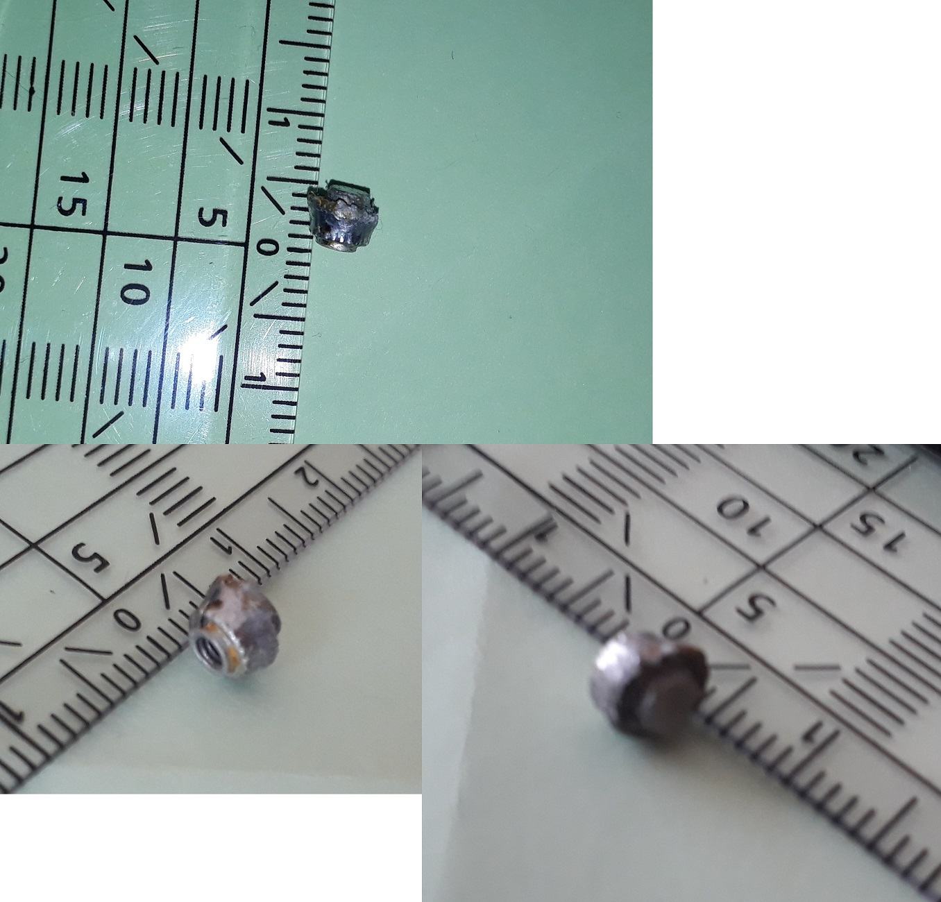

Habe mich mal dran gemacht das Problem zu lösen. Habe mir ein Schraubenset gekauft (Nylonschrauben M2 + Muttern).
Was denkt ihr, ist diese meine Lösung passabel?
Ein Problem bleibt: Der Kühlkörper liegt beim GPU-RAM nicht ganz auf, hat etwas Spiel. Da der Anpressdruck über die Schraube aber eigentlich passen müsste, gehe ich davon aus, dass es früher auch so war oder das Wärmeleitpad klebend ist bzw. war, aber das weiß ich leider nicht. Vielleicht hat einer von euch Erfahrungen damit.
