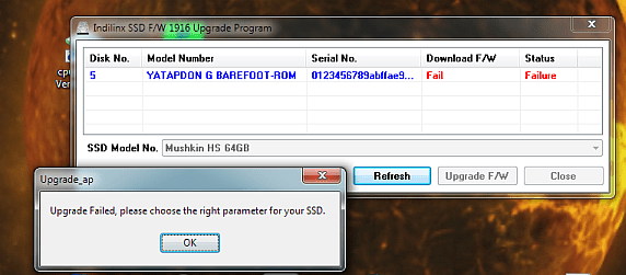

Ich kann auch nicht updaten. Wenn man die SSD jumpert, wird sie zwar erkannt. Das Update bricht aber mit einer Fehlermeldung ab (falsche Parameter).

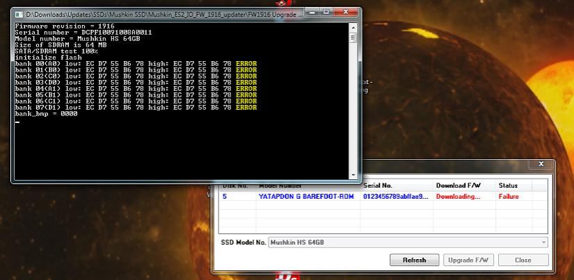

Ich komme leider nicht weiter. Der Flasher läuft an (DOS-Box) und zeigt beim Flashen (also nach Prüfen des Cache) irgendwelche Errors an. Dann springt er zurück in den Upgrade_AP und sagt, Update fehlerhaft, falsche Parameter (sinngemäß).

Mein Problem ist, dass sämtliche Mushkin DOS-Flasher die SSD nur als Mushkin HS-SSD erkennen (also ohne Jumper). Der einzige Flasher, der Yatapdong erfordert, funzt bei mir nicht. Ich könnt echt kotzen...
Ich bräuchte einen funktionsfähigen Flasher für Yatapdong, der mir - egal welche - Mushkin Firmware auf die SSD flasht...

Hier die Screenshots!
Das DOS-Fenster geht leider so schnell wieder zu, die letzten beiden Zeilen fehlen. Irgendwas mit Error steht noch drin.

Das sieht ehrlich gesagt schlecht aus. Ich dachte es bricht schon früher ab (nach dem RAM Test).
---------- Beitrag hinzugefügt um 08:03 ---------- Vorheriger Beitrag war um 06:42 ----------
Da dein SSD ja einen Jumper hat, könntest du auch die FW von Solidata (MPTool) oder G.Skill versuchen. Wenn die zufällig die selben Flash Chips haben dürfte das funktionieren. Falls nicht flashen die Tools einfach nicht, kann also nix kaputt gehen.
Die von Dir genannten Flash-Tools produzieren dieselbe Fehlermeldung...
Bleibt wohl nur RMA...
Na ja, vielen Dank trotzdem!
