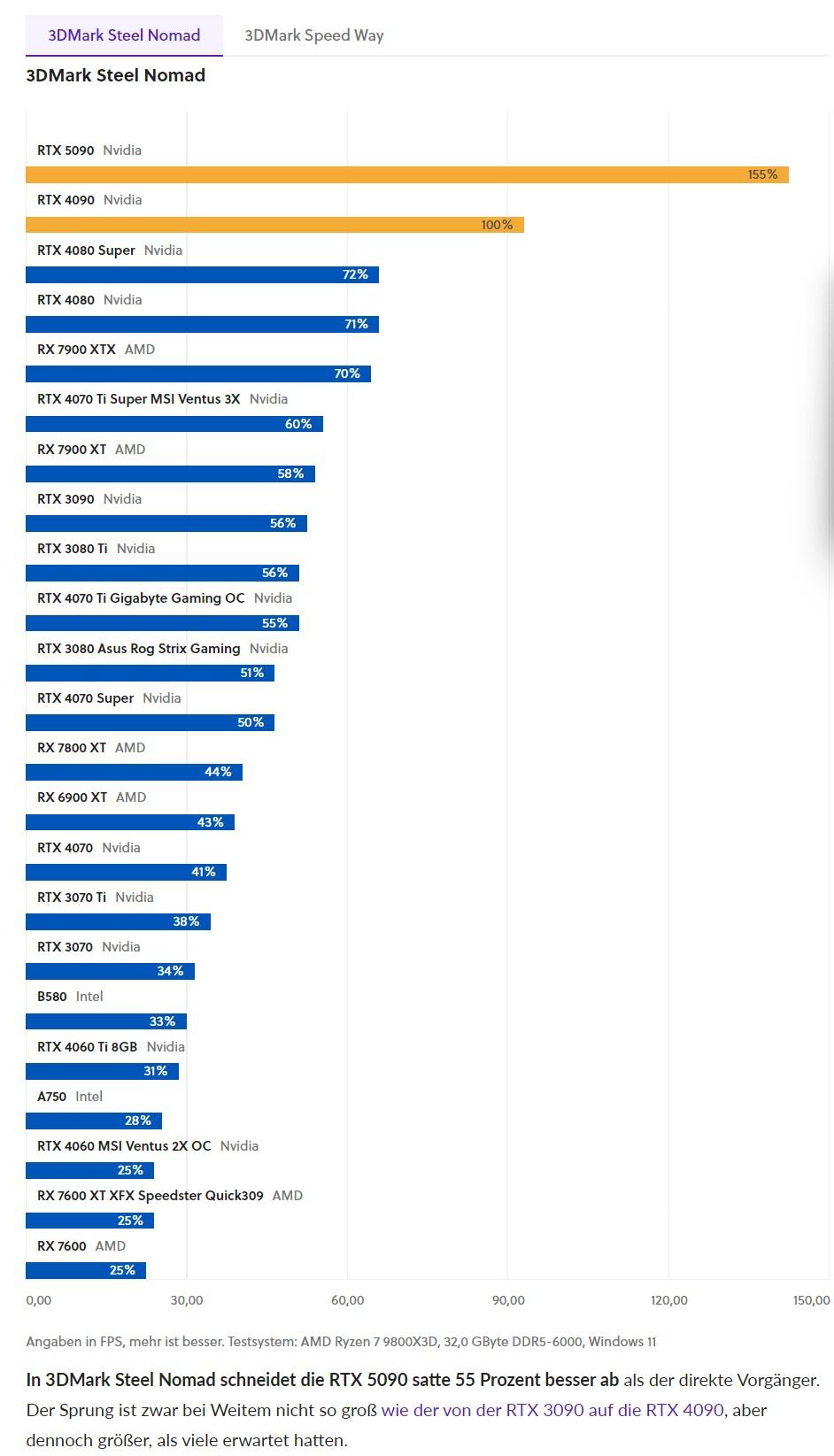

Jemand hat sich die mühe gemacht, und die daten gesammelt... 30~% schneller
Ganz interessant finde ich platz 3...

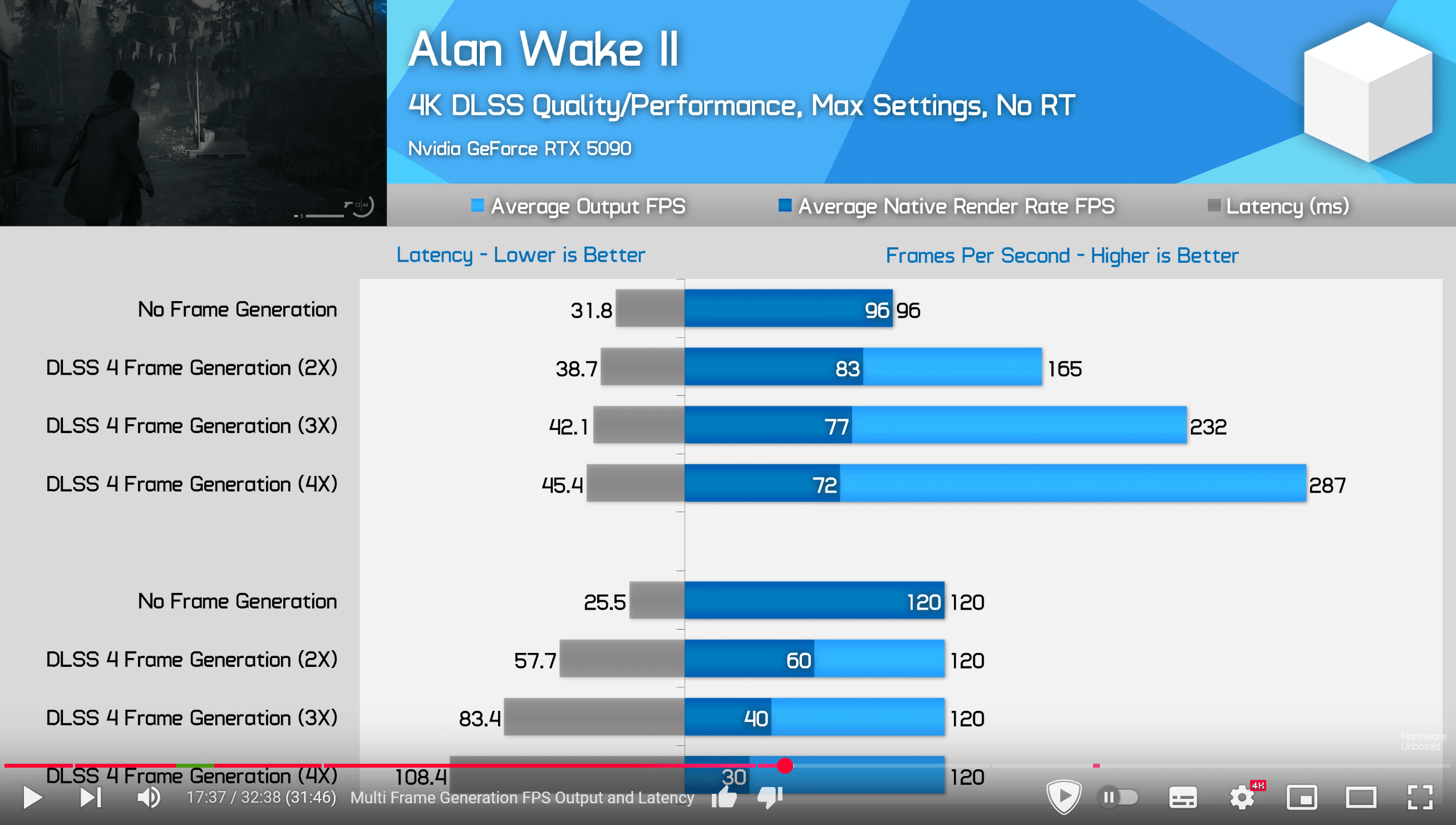

Was ich so noch nicht ganz umrissen hab:
Wird bei Nutzung von MFG und Framelimiter die Basis Framerate auch angepasst?
Also Beispiel, ich hab 100 FPS als Basis und 300-400 mit MFG. Das sollte ja einigermaßen funktionieren.
Wenn ich jetzt bei 165FPS den Limiter einsetze, wird dann auch der Basiswert auf ~40FPS begrenzt um dann mit MFG die 165fps zu haben?
Sollte ja eigentlich so sein, wenn immer 3 Zwischenbilder eingeschoben werden. Oder nutzt er die 100 Basis FPS und schiebt nur soviele Frames dazwischen bis ich 165FPS hab?

Wenn deine Basis Frames von 100 auf 40 fallen würde, müsste das ja im gleichen Maße die Latenz erhöhen. Habe ich aber noch in keinem Review so gesehen. Ich versteh es auch so das du über das neue Flip Metering einfach konstant deine 165FPS hast und eventuelle "Dellen" im Frametime Verlauf mit "generierten" Bildern aufgefüllt werden.
Doch wurde ja getestet. Die Latenz steigt nur nicht signifikant an, wenn man die Frames auch nicht begrenzt. Da Inputs immer nur auf gerenderten Frames verarbeitet werden können, hilft es natürlich viele Frames zu haben. Das verkürzt die Zeit bis wieder ein gerenderter Frame angezeigt wird nach 3 KI Bildern. Wenn du auf 120fps begrenzt, weil dein Monitor nur so viel anzeigen kann, ist MFG 4X signifikant schlechter sowohl bei Bildqualität als auch Latenz. Hier ein Beispiel. Alan Wake 2 auf 120fps begrenzt mit MFG 4X 108ms Input Lag weil intern nur noch 30fps berechnet werden lol

nein, die frames landen zwischen den echten frames da die graka nicht in die zukunft blicken kann
die fg frames landen nicht on top sondern immer zwischen 2 echten frames

MFG haut mich nicht vom Hocker, höhere Latenz, schlechtere Bildqualität durch Artefakte je nach Szenario. Vorraussetzung sind an sich schon hohe Ausgangsframes, sonst ist es defacto unbrauchbar. An sich das einzige Verkaufsfeature was zählbar ist für die neue Serie, bis auf die moderat erkaufte Leistungserhöhung durch Brechstange. Auf der RTX5090 4K mag dies noch fruchten als Topmodel, bei einer RTX5070 (gleich RTX4090) ist dies Bauernfängerei. Der Trend gefällt mir als PC Spieler gar nicht, da kann man gleich auf Konsole wechseln.

Das ist klar aber ich dachte die GPU erkennt vielleicht das FGx4 nicht nötig ist um von 100fps auf 165fps zu kommen und nimmt automatisch FGx2, anstatt die Basis FPS zu senken um auf Teufel komm raus 3 Fake Bilder reinzupressen.

Anscheinend gerade eben nicht.
Level 1 tech hat dazu was gesagt.
Man kann sich nicht aussuchen das die realen Frames nicht gecapped werden.

Nope
Das wäre zu schön und zu einfach :)
Viel Spaß beim MFG Multi basteln für jedes Szenario.
Scheint eher alles oder nichts zu sein und wenn man dann einen 144hz Monitor hat und x2 anstellen möchte und schon 80 Frames hat und dann den cap setzt werden auch echte Frames nicht gerendert.

Ne wieso.
2x 3x 4x
Bei Max Frames
Reduziert man max Frames weil der Monitor zb nur 120 hz dann ist das ziemlich 🍌 .
So habe ich es verstanden und macht ja auch Sinn. Wie willst du das in der Renderpipline timen und im Grunde ist es wohl wie ein lag laverage könnte ich mir vorstellen. Müsste mal jemand testen um so ungleichmäßiger die rohdaten sind. Wenn die Pipeline wartet auf rohdaten, dann kommen auch keine ki Frames.

Es ist doch bereits alles getestet...Was fehlt denn da noch? Es ist keine Einstellungssache. MFG ist ein Gimmick und weniger nützlich als das klassische FG 2X. Und auch schon bei 2X konntest du deine "echten" Frames nicht priorisieren. Wenn du es bei 100fps aktiviert hast um auf 120 zu kommen, werden deine gerenderten frames auch verringert.
Das ist ein klassischer Fall der mal selbst getestet werden muss. Ich denke am nächsten WE sind die Leute hier schlauer. Würde mich da jetzt nicht unbedingt so auf jedes Video einspielen. Aber ich bin generell eher der Typ Mensch der selbst kauft und testet.
In meinen Augen liegen alle Fakten nach dem HUB Video auf dem Tisch. Ich brauche da nicht selbst testen um festzustellen, dass sich 108ms input lag scheiße anfühlen bei MFG X4 auf 120fps gecapped
