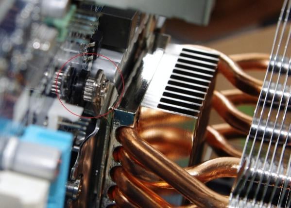

hier mal ein bild davon:
die im bild markierten lötpunkte sind davon betroffen und werden von der backplate abgedeckt, sodass man zwangsläufig die backplate in diese reinbohren muss?!
ich hoffe jemand kann helfen :) :wink:
Das ist kein Problem. Der Schaumstoff gibt ja nach und isoliert auch. Nur solltests du, wie immer bei der Montage, keine übertriebene Gewalt herrschen lassen beim Schrauben anziehen.
wird es da auch keine probleme mit den 3 etwas dickeren pins an der seite geben? siehe 2tes bild?
Notfalls kannst du doch einfach einen Streifen des Schaumstoffs in diesem Bereich komplett entfernen, die Klebereste mit Feuerzeugbenzin, Spiritus oder Isopropanol und einem Lappen entfernen und dann wieder einen Streifen Tesa zur Isolation drauf. Wenn du dann mit Gefühl die Schrauben anziehst, passiert ganz sicher nichts

vll nochmal für alle zur info. man kann die backplate des mugen 2 rev.b problemlos auf diese lötstellen ranschrauben. in dieser schaumstoffschicht ist noch eine kleinere hartplastikschicht integriert die kurzschlüsse verhindert. das heißt selbst wenn die lötstellen durch den schaumstoff dringen, kann da nichts weiter passieren.
gruß
