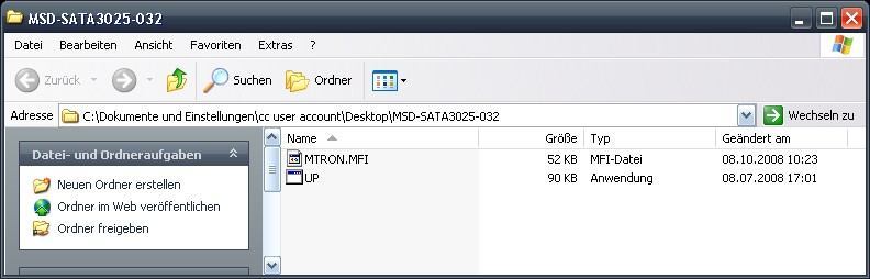

In der RAR-Datei sind 2 Files:
1) UP.EXE
2) MTRON.MFI
Die Anwendung up.exe hab ich ausgeführt, da popt kurz die CMD auf und das wars --> hab nen Reboot gemacht aber keine Änderung!?

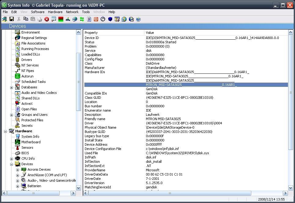

Lt. SIW habe ich immer noch MTRON_MSD-SATA3025_0.16AR1 drauf!
Mach ich was falsch? --> SS liegen bei.

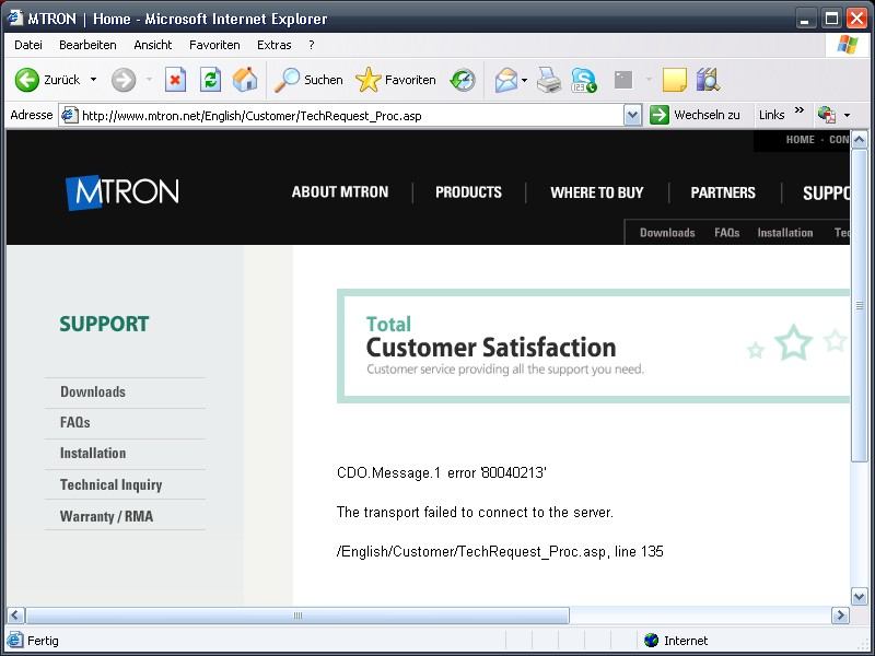

Jetzt kann ich nicht mal beim Support anfragen
Hab versucht mit dem Mtron TechnicalSupport übers Formular Kontakt aufzunehmen :wall:
Leider immer nur Error Message :stupid:
