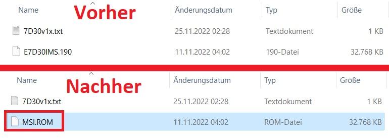

Du solltest das Bios Update ohne PC Hardware machen, CPU, Ram und Grafikkarte werden nicht benötigt, unbedingt vorher ausbauen.
Einfach mit dem MSI Bios Flash Button, dafür brauchst du nur das Netzteil und einen USB Stick im FAT32 Format.
Video Anleitung MSI Bios Flash Button, wichtig das Bios File muss entpackt und in MSI.ROM umbenannt werden.:

Das Bios File 7D30v19.zip wird entpackt und in MSI.ROM umbenannt, das Bios File (MSI.ROM) ohne Ordner auf den USB Stick kopieren.
Wahrscheinlich hast du den Ordner vom Bios File in MSI.ROM umbenannt, das kann nicht funktionieren.

Danke für die Hilfe, aber alles das habe ich gemacht, CMOS resettet mit nem Schraubendreher, den USB Stick nach dem Youtube Video formatiert.
Es ist nur die Bios Datei auf dem Stick, ohne Ordner und auch richtig benannt.

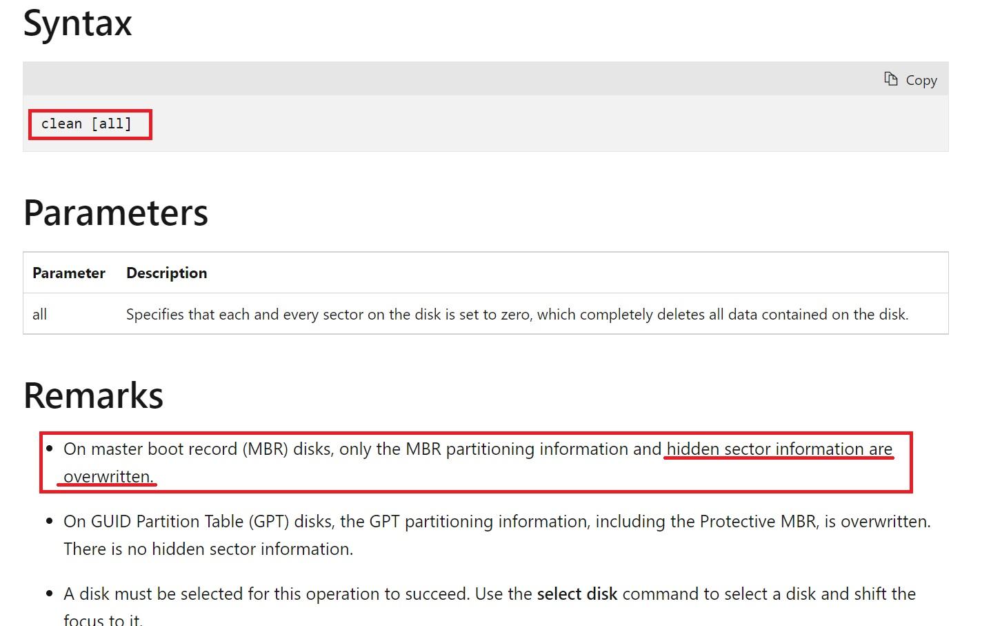

Im Video wird der USB stick nur diskpart clean gelöscht und nicht diskpart clean all wie es gemacht werden sollte.
Mit diskpart clean bleiben versteckte Linux Partitionen erhalten, nur diskpart clean all löscht den USB Stick vollständig.
Falsch!
allSpecifies that each and every sector on the disk is set to zero, which completely deletes all data contained on the disk.
ist der einzige Unterschied und nur für die Datensicherheit gut und dem wiederbeleben defekter Sticks!
=> mindestens das Board ist da hin.
Du kannst oder willst nicht richtig lesen
Versteckte Linux Boot Partitionen kann man in der Windows Datenträgerverwaltung nicht sehen und auch nicht mit diskpart clean löschen.
Versteckte Windows Partitionen sind kein Problem, die lassen sich mit diskpart clean löschen.
Wenn du irgendwann mal das Problem hast, dann wirst du verstehen das nur clean all funktioniert.
Mit nur clean habe Ich das selbst schon erfolgreich auf sowas von vielen mit Linux partionierten Sticks, Karten, SSDs und HDDs gemacht.
Da war das Medium nicht OK, wenn bei dir das nur mit clean all geklappt hat...
Der Unterschied ist da definitiv nur, das mit clean all alles unwiederherstellbar auf dem Datenträger gelöscht = mit 0 überschrieben wird!
Und jedes Bit auf nem halbdefekten Datenträger überschreiben bringt selbigen öfter zum Leben zurück und ist ne uralte Sache...
ich hab mein MSI Board geflashed, als der PC komplett zusammengebaut war. Hst funktioniert. Man KANN auch ohne CPU etc. aber man muss nicht.
Nicht nur, die MBR und die versteckten Sektoren werden ebenfalls überschrieben und genau dort lag wahrscheinlich die Linux Boot Partition.
In der Windows Datenträgerverwaltung konnte man nichts sehen, im MiniTool Partition Wizard konnte man einen winzigen Strich der Partition sehen, die Bezeichnung weiß ich nicht mehr irgend etwas mit Boot Loader.
Mit dem MiniTool Partition Wizard kann man die versteckte Linux Partition ebenfalls sehen und löschen, man braucht also nicht unbedingt diskpart clean all.
The clean command removes any and all partition or volume formatting from the disk with focus. On master boot record (MBR) disks, only the MBR partitioning information and hidden sector information are overwritten. On GUID partition table (GPT) disks, the GPT partitioning information, including the Protective MBR, is overwritten; there is no hidden sector information. The clean command will only mark the data on the disk as deleted, and will not zero (secure erase) the disk like the clean all command below
