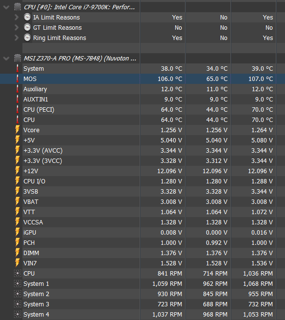

bei meinem Mainboard habe ich aktuell Probleme mit den MOS-Temperaturen (s. Screenhot 1). Sobald ich Lasttests wie Prime95(egal ob mit oder ohne AVX) ausführe, steigt innerhalb von weniger als 15 Minuten die Temperatur des MOS auf über 105°C. Ab 105° drosselt die CPU runter. Beim Zocken pendelt sich die Temperatur auf gut 85° ein, was für mich vollkommen OK ist.

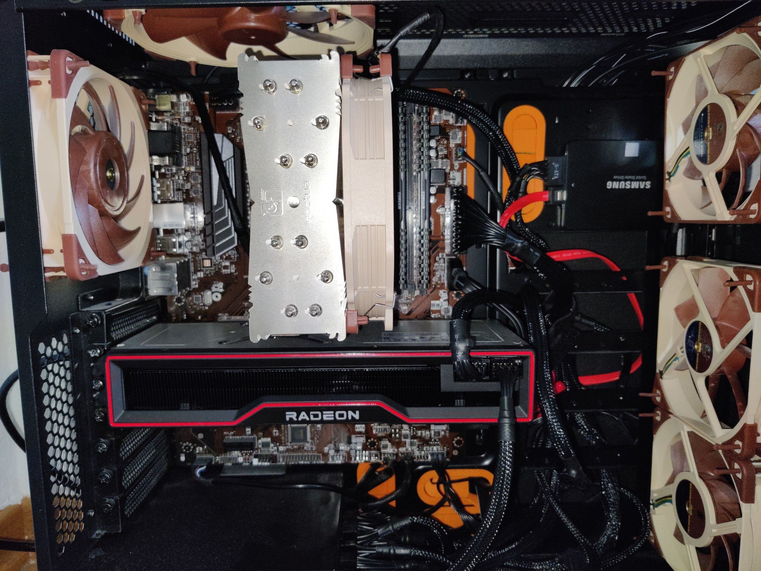

An der Belüftung kannes es eigentlich auch nicht liegen. Die restlichen Komponenten sind in passablen Temp-Regionen. Auch die Gehäusewand wegzulassen bring keine Verbesserung. (Bild vom Gehäuse siehe Screenshot)

Kann der MOS/VRM über die Zeit so stark abbauen?
Kann es mit dem BIOS zusammen hängen? Das hatte ich im April wegen rBAR auf die Beta gehievt.
Kann man die Kühlung an den VRMs irgendwie modifzieren? Neue Wärmeleitpaste o.ä.?
Habt ihr Ideen wie ich die Temp in den Griff bekommen kann, damit ich die Stabilität des OC testen kann?

Du hast ein low-end board mit einer übertakteten high-end CPU. Das ist dein Problem. Entweder neues board oder lüfter davor hängen
