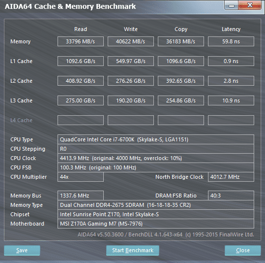

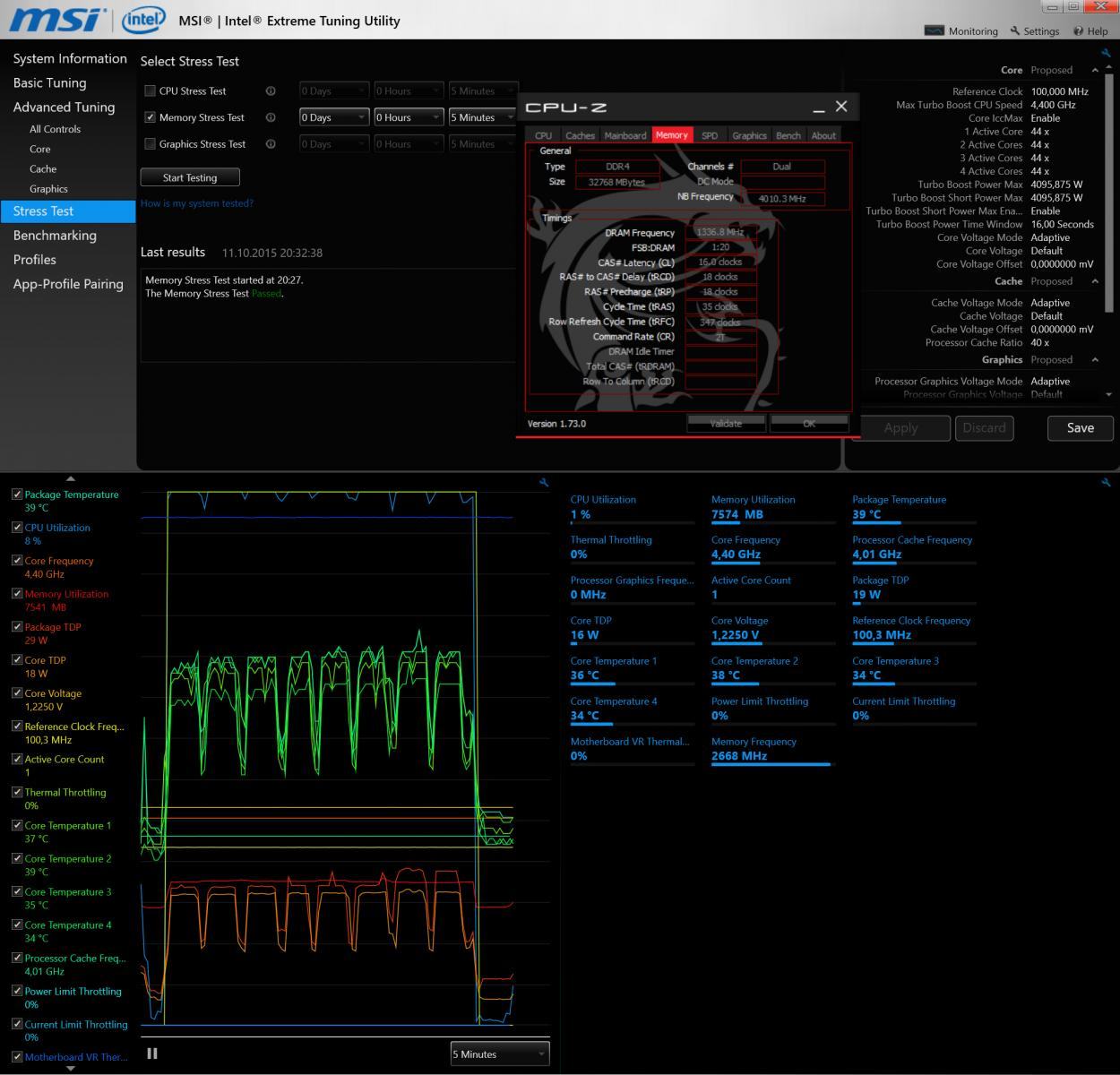

ddr5 nicht aber statt 2400 MHz 2666MHz ...sind drin ...zumindest bei mir ;)
