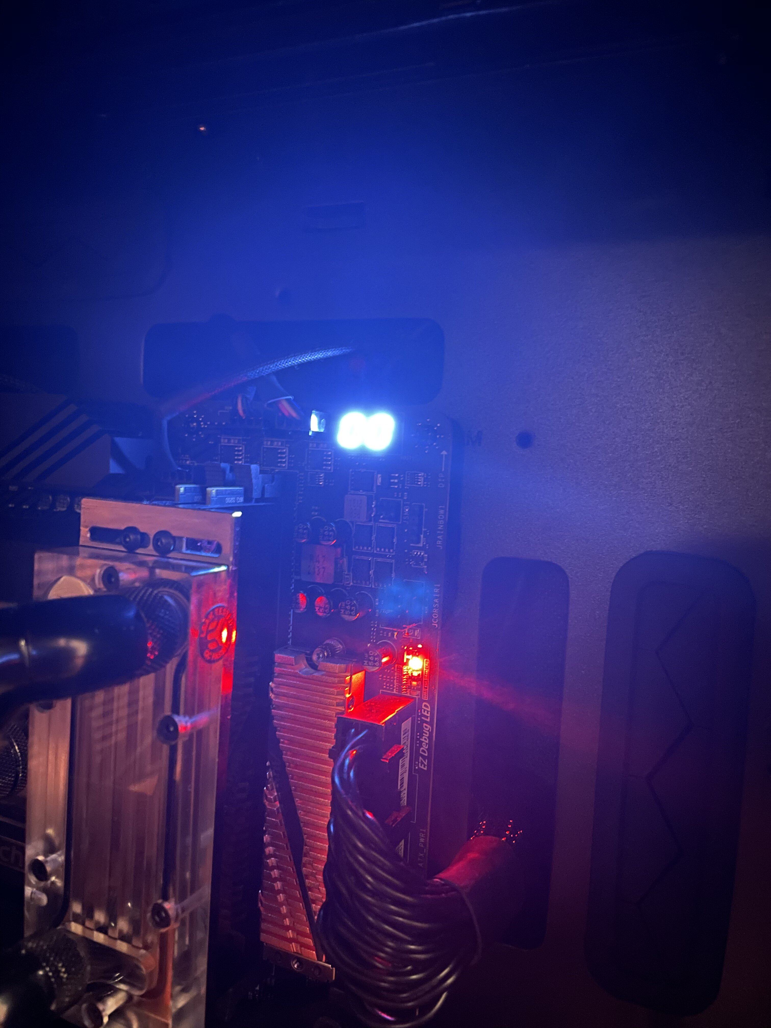

EDIT: Habe es jetzt genau wie von dir beschrieben mit der 7D51v10 probiert. Wieder ohne Ergebnis. Der Flashvorgang scheint zu starten, endet aber nie.
Bild: Debug LED zeigt durchgehend "00" und die CPU LED leuchtet rot.
Werde wahrscheinlich dann bei der nächsten Revision meines Systems das nackte Mainboard mal versuchen zu flashen...
