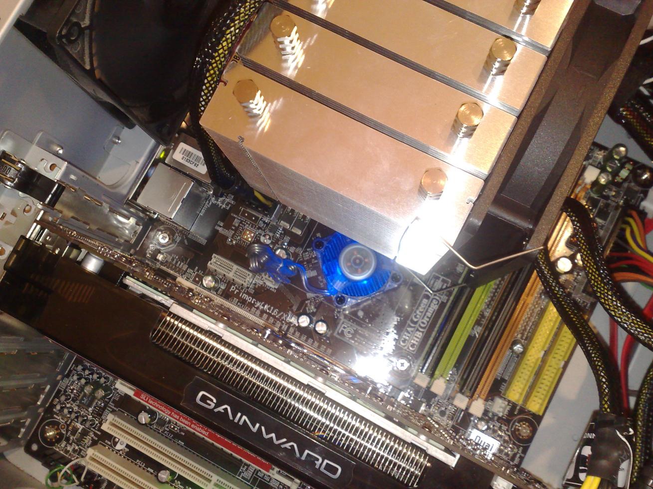

hab mich mal vor zwei Tagen an das übertakten meines E6600 gemacht. Hat auch ganz gut geklappt für den Anfang. Mir ist dabei aufgefallen das die Northbridge dabei ziemlich warm wird. Aber auch im Standardtakt schon.
10 Sekunden ca. halte ich es aus mit dem Finger am Kühlkörper.
Hatte mal gemessen mit nem Infrarot-Thermometer am Kühlkörper. ca. 60°C.
Da der Chip dann wahrscheinlich eine höhere Temp hat war mir das ein wenig zu viel. Ja ich weiß das die nForce Chipsätze sehr warm werden sollen :d
Kurze Rede, langer Sinn:fresse:
Hab mir heute nen aktiven Chipsatzkühler gekauft in der Hoffnung das es besser wird. Eingebaut und gestartet mit den letzten OC-Settings. Die übrigens mit dem passiven Kühler 8 Stunden Prime-Stable liefen.
Ist auch hochgefahren aber nach 1 Minute Neustart und dann plötzlich alle Lüfter aus und aus.
Toll dachte ich....Northbridge durchgebrannt...Aber hat sich wohl vorher selbst abgeschaltet?
CMOS-Clear gedrückt und Power gedrückt..Puh fährt hoch. Standard-Takt rein und erstmal so lassen.
Da der Kühler mit nem Pad befestift wird und keine Pushpins o.Ä. Befestigungen hat find ich ja mal zum brechen. Kann den Kühler auf dem Chip hin und her Rutschen wie auf Seife. Braucht son Pad ne Zeit bis das fest wird?
Bin kurz davor wieder zurückzubauen.
Sooo jetzt meine Frage.
Welchen Chipsatz-Kühler könnt ihr mir empfehlen? Passiv oder Aktiv eigentlich egal. Hauptsache kühlt besser als der originale.

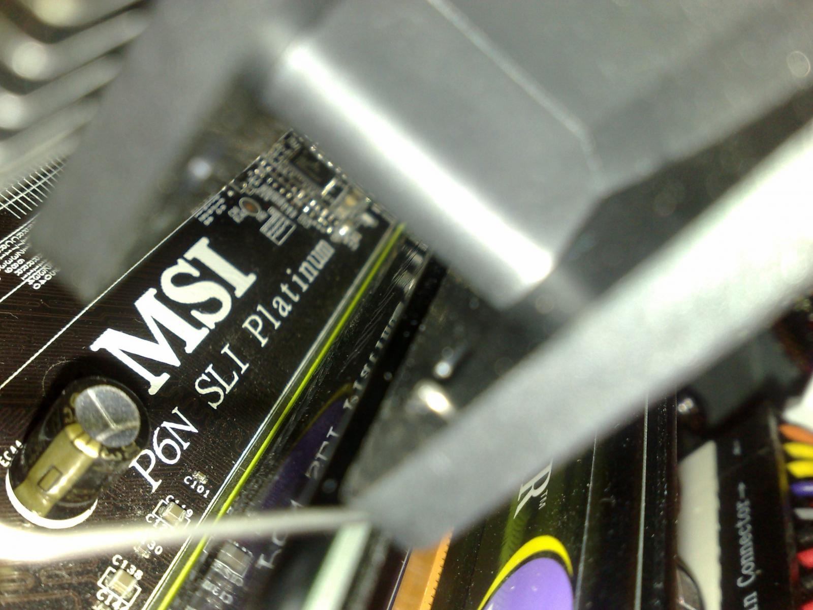

Hab gehört der HR-05 SLI soll ganz gut sein. Aber ich glaube das passt nicht auf meinem Board. Foto im Anhang.
Und sekundäre Frage. Was hab ich eigentlich fürn Board? P6N SLI oder P6N SLI Platinum? Im Netz hat die Platinum Version nen Heatpipe Kühler für den Chipsatz. Siehe auch Foto im Anhang.

Hmm. Aber ich denke der wird nicht passen. Zwischen Mugen 2 CPU Kühler und Grafikkarte sind gerade mal 6cm Platz. Vielleicht hat ja jemand schon Erfahrung mit dem Board und dem Northbridge-Kühler. Oder weiß vielleicht warum auf meinem Board Platinum steht:confused:
EKl Alpenföhn Ötzi
Ha okay ist zwar ein guter Kühel wird aber nicht passen sorry...
Evtl. wäre dieser etwas für dich. Den habe ich auch bei mir verbaut und der Kühler wird gerade einmal lauwarm auf meinem nForce 650i SLI.
Uii. Der Xigmatek Porter N881 HDT sieht gut aus. Der ist nicht so doll geschwungen wie der HR-05 und ich denke der würde besser passen.
Wie wird der denn befestigt? Auch mit nem Klebepad? Weil das will ich auf keinen fall:d
Nee, da gibt es gaaaanz viele Möglichkeiten. Da sollte für jedes Mainboard etwas bei sein. :)
Und bei dem Brett hatte ich 500 FSB erreicht, steht im Startthread :coolblue:
Wie die Jungs hier schon beschrieben haben, passt der genannte Kühler u. macht dem Brett Flügel.
