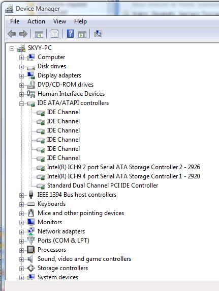

Noch was ich habe Vista 64 und XP 32 drauf, muss ich da irgendwo diese AHCI Treiber nachinstallieren. Ich lese hier immer wieder was davon verstehe aber nicht wirklich was.
Im Bios finde ich auch keine Einstellung dazu...
thx
edit:
habe ein bild von meinem Gerätemanager angehängt.
