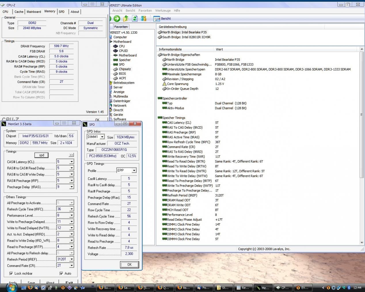

Nebenbei wie biste zu deinen RAM-timings gekommen?
Haste selbst ausgetestet ?
Ich bin verblüfft, besonders bei den subtimings, da nicht alle denselbern Wert haben. Persönlich trau ich mich gar nicht die einzeln runter zu setzen.
Also was ist die Geschichte dieser Timings ? :-)

@grayson
Die SubTimings ans max. anzupassen erfordert Aufmerksamkeit und höchste Gedult, auch wenns net klappt, net gleich aufgeben.
Allerdings muss man schon dazusagen, dass sich jeder RAM unterscheidet, sogar bei absolut den gleichen batches sind hier Differenzen zu sehen. -> Testen ist hier eben Alles.
meine Settings derzeit, wo auch am Meisten rauspringt bei:
OCZ SLi (2.3V-Version) DDR-1066 @ DDR-1200 @ 5-5-5-9-36-3-4-2-4 @2.2V :angel:
die nächte Stufe bei exakt DDR-1250 in meinem Fall bei FSB 500 und für den RAM X 1.25 Faktor will noch nicht laufen und mir wird das irgendwie zu gefährlich. Die RAMs tanzen bei DDR-1200 und obigen settings perfekt einher und das bei "blos 2.2V.
Eine weitere Stufe, welche für die DDR-1250 zwingend nötig ist, also bei 2.3V hab ich sie noch nicht stabil bekommen, also bench ja, aber Dual SuperPI-32M nicht und die werden bei den dann mindestens bisher probierten 2.3V glühend heiss bei dem Wetter, obwohl sogar 2 x 80er Lufis drauf pusten. Die RAMs sind zwar für 2.3V und sogar +/- 5% spezifiziert, aber eben nicht bei diesen Frequenzen. Testen werde ich es, aber wenns net den Teufel bringen sollte, lasse ich sie bei DDR-1200 und 2.2V....;)

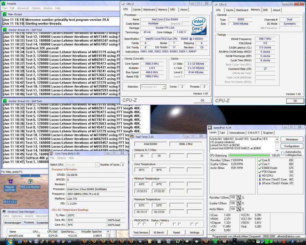

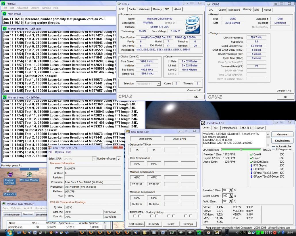

ah ja, prime läuft noch immer mit dem ollen Xilence 350er NT: :banana:
so, 2,5 Std. / 3 Stunden lass ich es laufen, dann passt mal zumindest die CPU:
unterscheiden sich bei euch real temp(2.60) und core temp(0.99) in sachen temperaturen??:hmm:
habe mal auf seite 58 gelesen dass das bei einigen der fall ist also bei mir sind diese völlig identisch mit den temperaturen
Jo, bei meinem Wolfdale genau 10° Unterschied.
Also RT zeigt 10° weniger an als CT, weil RT auch 10° weniger Tjunction "annimmt".
