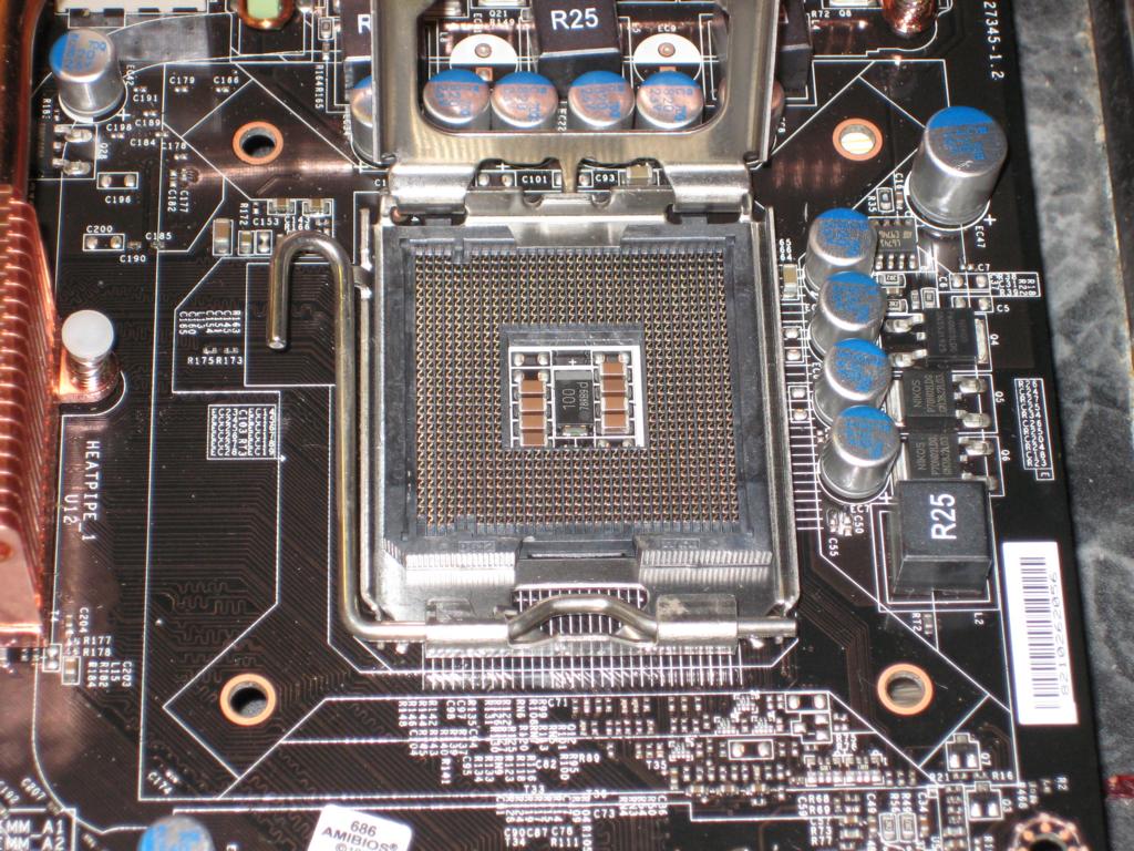

Aber mache vorher ein Bild vom CPU-Sockel wo man sieht das alle Pins noch OK sind
sieht ja auch nicht defekt aus

es dreht sich darum das hinterher keiner behaupten kann das die kaputt waren.
