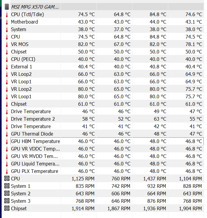

Das sind meine Temperaturen bei Prim95 nach etwa 20min:
Die VR MOS Temperatur bei einem "normal" belüfteten Gehäuse dürfte also kein Problem sein (3900x mit Dark Rock Pro 4 und 3 Gehäuselüfer vom Fractal Design R6). Eingestellt ist sonst nichts besonderes, nur die SOC Voltage ist auf 1.05V abgesenkt.

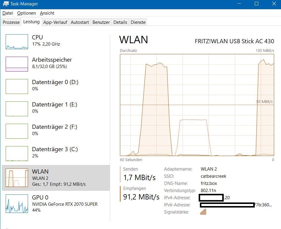

Was meine ich mit Extrem?
Unser Haushalt ist bei unserem Internet Anbieter mit 100 MBit/sec angeschlossen.
Diese Geschwindigkeit sehe ich auch z.b. auf meinem DELL XPS-13 Notebook per WLAN. Auch auf dem Iphone 6S oder meinem Android Oneplus6 habe ich ca. 90-100 MBit/sec.
Auch wenn ich meinen zwei Jahre alten Fritz!USB WLAN-Stick in den Rechner stecke - habe ich eine sehr gute (4 Balken) Verbindung und bis zu 90 Mbit/sec download Geschwindigkeit.

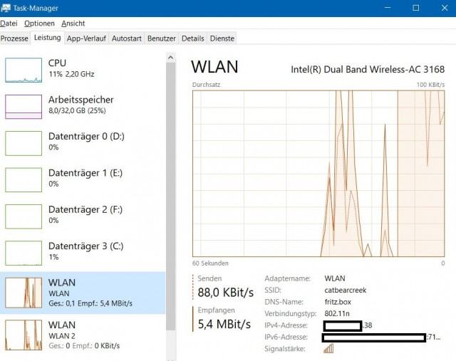

Wenn ich aber das Onboard WLAN vom MSI MPG X570 Gaming Edge Wifi nutze, habe ich gerade mal 3-8 Mbit/sec.
Auffällig ist auch dass das WLAN Signal extrem schwach ist. Ich sehe gerade mal 2 andere WLAN Netzte. Wenn ich den USB-WLAN-Stick nutze, sehe ich 10-14 verschiedene WLAN-Netze bei uns im Haus.
Die Geschwindigkeit ist sowohl mit den Standard Windows 10 Treibern als auch mit den nachinstallierten Intel Treibern von der MSI Support Seite langsam.
Das Problem tritt seit dem Original BIOS, als auch mit dem aktuellen BIOS Version auf.

Siehe hier die Netzwerkinfo im Taskmanager, während ich jeweils einen DSL-Speedtest Durchlauf mache:

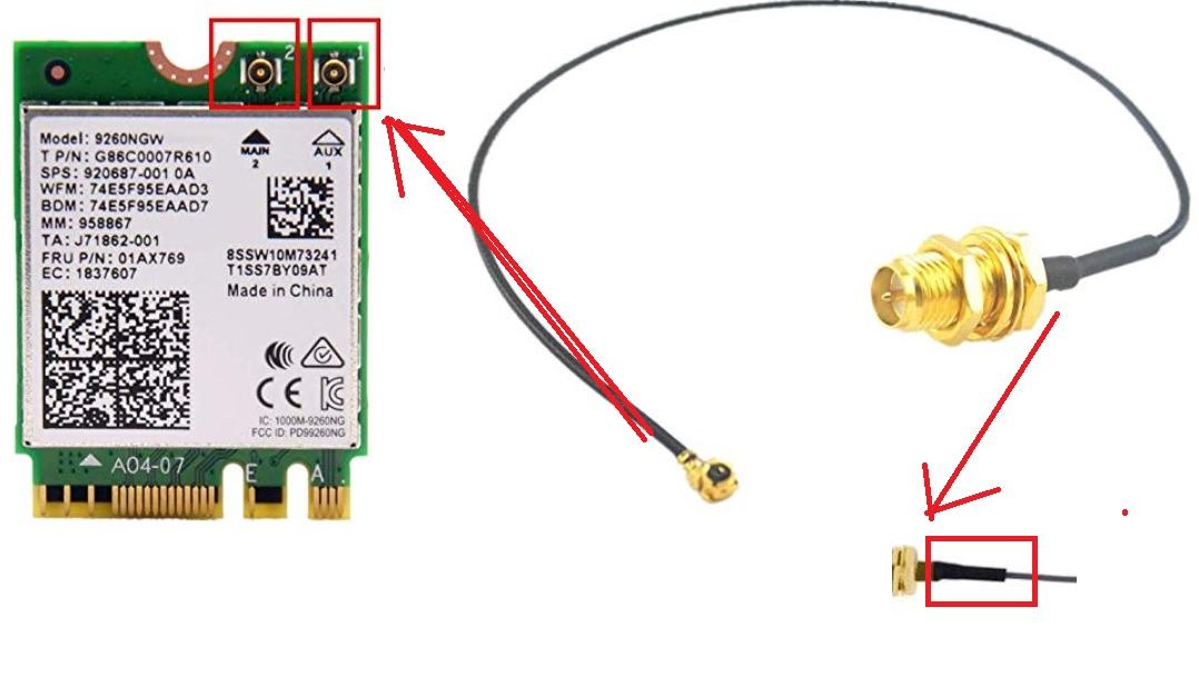

Hi Vokans,
danke für den Tipp. Und ich habe es tatsächlich vor einer Woche gemacht. Also die Abdeckung vom Board abgeschraubt, das Wifi Modul aufgeschraubt und dann die Wifi Karte die ja tatsächlich nur gesteckt ist durch eine INTEL Wireless-AC 9260 ausgetauscht.
Was ist nun dabei rausgekommen?
1. Bluetooth funktioniert nun richtig schön sauber - so wie ich es auch vom Laptop kenne. Verbindung steht und Audio wird ohne "stottern" überragen.
2. Wifi ? nix da... Also okay es ist minimal besser geworden. 12 MBit Downstream habe ich. Es wird nnun auch angezeigt das ich auf 2,5 und 5 GHz Empfange. Also Dualband - das kann ja das neue Modul. Ansonsten ist der Empfang aber immer noch grottig.
Ich habe auch leider eine Idee woran das liegt :-(
Das eine der zwei Kabel - die in die Antennenbuchse rein gehen war total lose und ist schon bei der einfachsten Berührung rausgeglitten.
Hier ein bild um es zu verdeutlichen:
Da ich nicht den ganzen Gummi da abrupfen wollte und nicht genau weiß wie das und ob überhaupt isoliert sein muss - habe ich es so gut wie es geht rein gestopft und mit heißkleber verklebt.
Naja war anscheinend nicht sehr gut der Kontakt. Das würde auch erklären wieso die Windows und Intel Diagnose Tools alle sagen, das der Netzwerkadapter in Ordnung ist und auch theoretisch eine super Bandbreite hat nur ist das halt blöd wenn man nicht wirklich zur Antenne kommt :-(
Habe jetzt hier ein ähnliches Problem gefunden wo auch das Kabel bei jemanden abgerissen war :-(
https://thinkpad-forum.de/threads/142289-T6*-WLAN-Antennenkabel-gerissen-L%C3%B6ten-m%C3%B6glich
Ich bin mir gerade nicht sicher aber es kann sein das man sich die passende Antenne dazu kaufen muss zum Modul.
