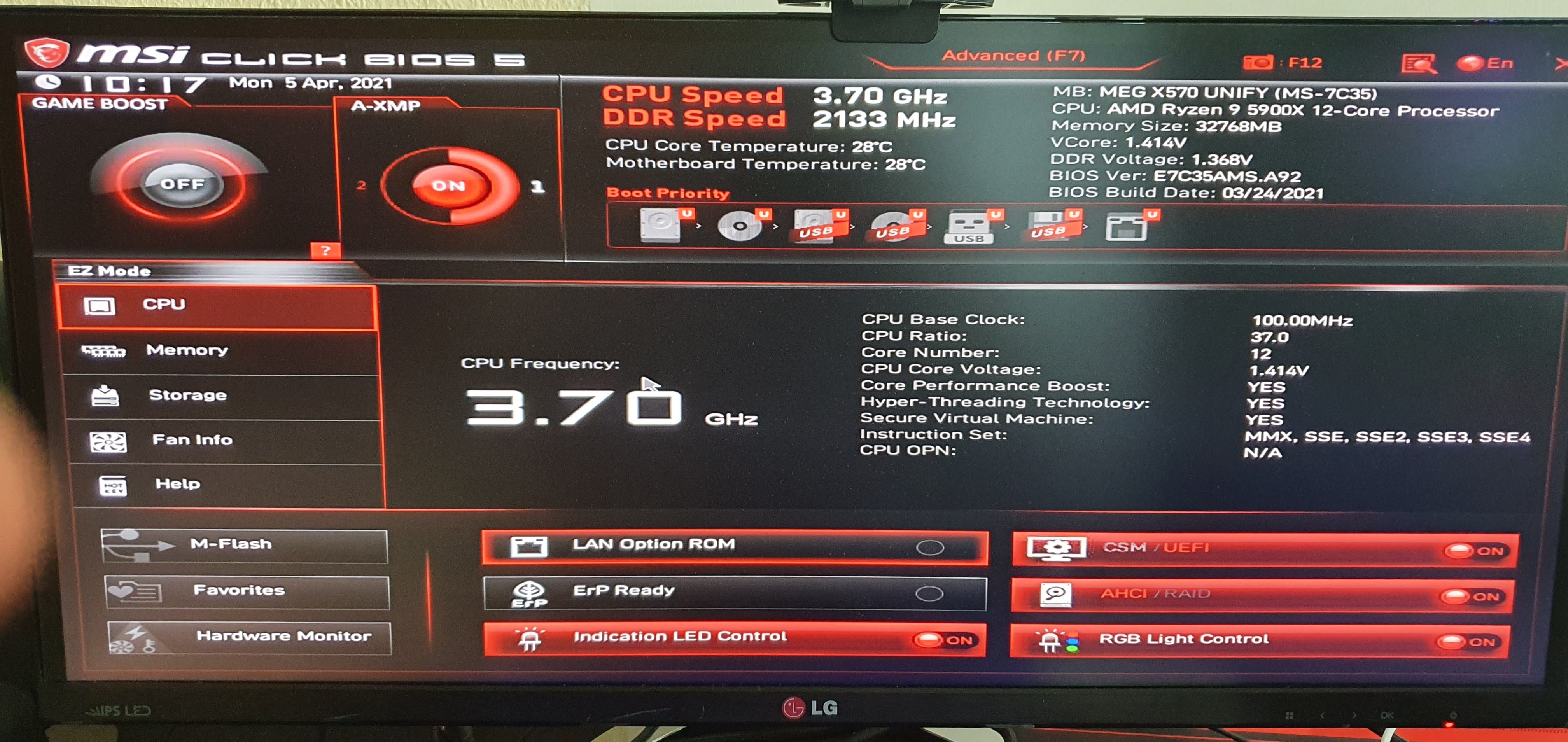

Ja, müssen sie ja. Wie gesagt, der Rechner startet ja, aber bleibt im BIOS hängen. Da wird dann aber alles angezeigt, Festplatte, CPU, GPU, Lüfter.... Der will halt nur nicht zu Windows weiter. 🙁

CSM/UEFI schon mal umgestellt?
Dein ernst? 😬😬😬😬😬 Jetzt startet der tatsächlich durch. Ich bin echt schon zu lange aus der Geschichte raus 😅 und das als gelernter Fachinformatiker. Was ist denn der Unterschied UEFI zu CSM? (Übrigens erkennt es jetzt auch die RAM richtig mit 4000MHz)
