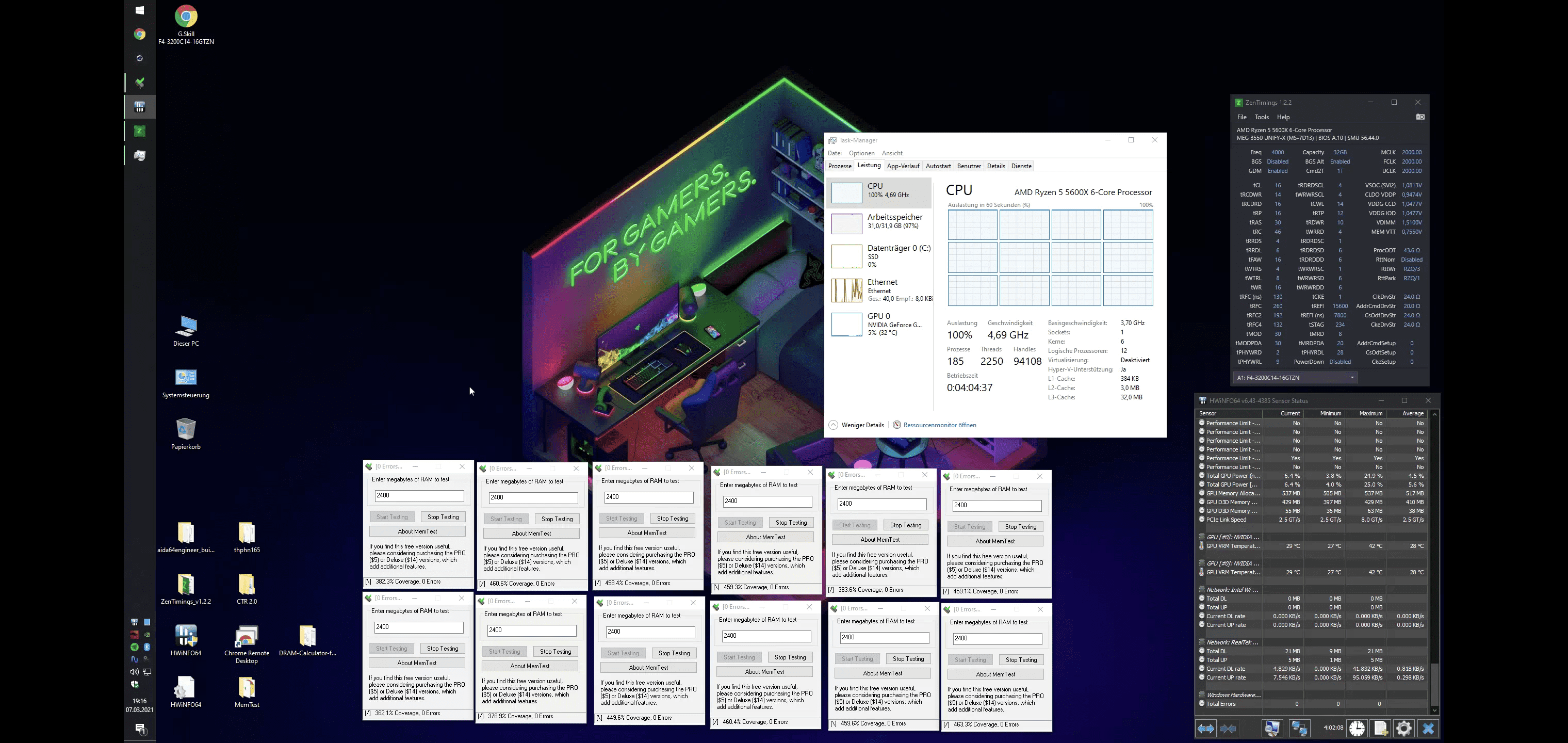

Gibt es hier jemanden der das B550 Unify-X mit 4000Mhz RAM + 1:1 IF Clock ohne Whea Warnungen betreibt?
Der einzige nennenswerte Grund mein Gigabyte B550i durch das B550 Unify-X zu tauschen, ist das RAM OC.
Aktuell habe ich folgendes:
3800Mhz 1:1, CL16 (optimiert) ohne WHEA Warnungen, Stabilitestest 24h+.
Stabil(3h+ Dauerbelastung) geht es bei mir bis 4066Mhz 1:1, jedoch mit WHEA Warnungen.
CL14 über 3600Mhz will das Gigabyte gar nicht.
Mit meinem G.Skill Set (3600, 14-14-14-34), erhoffe ich mir mit dem Unify-X, 3800-4000Mhz 1:1 mit 14er Timings.
Jo, bei mir laufen b-dies mit 4000MHz CL16 und 2000MHz IF Takt, rockstable, ohne einen einzigen WHEA.
Ich denke aber das ist kaum Boardabhängig. Der Speichercontroller sitzt in der CPU und mein 5600X Gold Sample ist einfach mega entspannt - hat deine CPU Bock, macht die das mit 1:1 bei 2000MHz. Wenn nicht, dann nicht.
Ich glaube das Board macht höchstens bei sehr hohen Taktraten, unabhängig von 1:1 Sinn. Dann kann man vielleicht noch das ein oder andere MHz rausholen.

welche CPU Hast du ?
So ist das Setting bei mir. Und das läuft herrlich gut :d
Klinke mich hier auch mal im Boardthread ein - mein 5600 ist eher Standard bzw. ich bin beim Tweaken erst bei den Subs, lese gespannt mit und kopiere ProcODT-Werte 😅 Mal sehen ob das noch was bringt.
