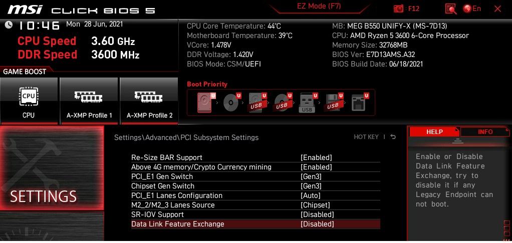

Hast du diese Einstellung auch so vorgenommen? Normal steht die auf Disabled.
verstehe ich das korrekt das so das mainboard die Laines automatisch umschaltet wie es gerade gebraucht wird ?
soweit ich weis ist das doch technisch unmöglich... aber 8X gen4 reicht für alles aus momentan.
@oefianer
Du kannst eine PCIE 4.0 GPU UND eine M.2 PCIe 4.0 NVMe verbauen, zusätzlich sind in den anderen 3 M.2 NUR PCIE 3.0 über den Chipsatz möglich, wenn du die 16 Lanes der GPU behalten möchtest.
Wenn man aber 3 PCIE 4.0 M.2 verbaut ( der unterste 4 M.2 ist immer am Chipsatz gebunden ) haben sie nur die volle Leistung wenn man auf CPU umstellt, da werden dann auch die Lanes der GPU aufgeteilt.
Hat man ALLE 4 M.2 verbaut, sollte man den PCIE 6 Pol Anschluss unten verwenden, hatte den zuerst weggelassen aber kleine Probleme gehabt. Nach Anschluss läuft alles perfekt.
Was man aber auch machen sollte wenn man PCIE 4.0 Geräte verwendet, diese Einstellung von LCLK DPM auf "Enabled" stellen. Wenn eine Gen 4 Komponente erkannt wird bewirkt diese Einstellung eine bessere Stabilität.
Hier auf dem Bild habe ich es noch nicht umgestellt aber im BIOS habe ich bei Data Link Feature Exchange auch auf Enabled gestellt da ich keine Legacy Geräte verwende.

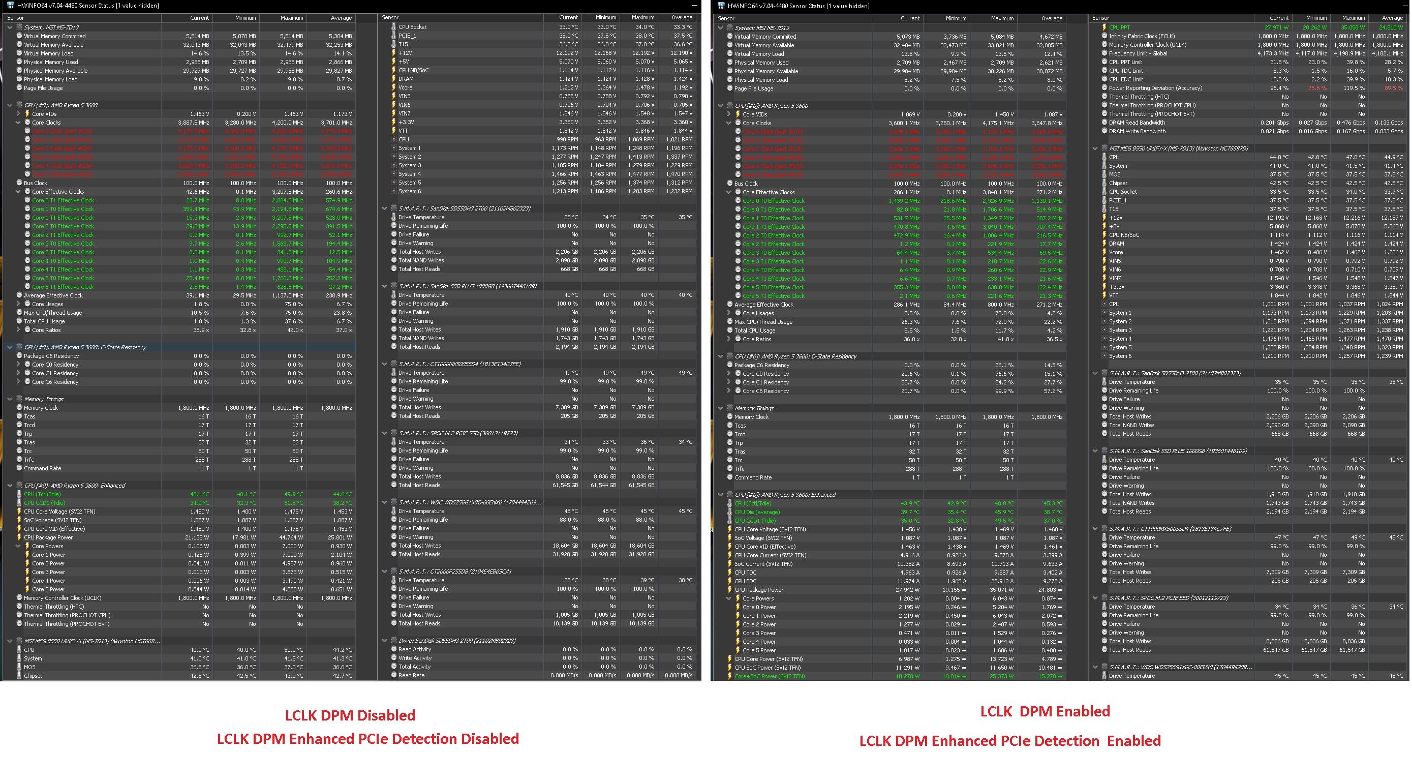

@oefianer
Was und wie diese Funktion arbeitet und was sie bewirkt, steht doch sehr ausführlich in den Dokumentationen der MB Hersteller und auch AMD hat doch eine mehrerer Bände umfassenden Beschreibung herausgegeben. ( Ironie off )
Diese Funktion hat was mit der Spannungsversorgung und Regulierung zu tun. Schau dir mal die Unterschiede bei HWINFO64 an, da sind wenn man diese Funktion Disabled einige Sensoren nicht mehr zum auslesen vorhanden. Hat man diese Funktion auf Auto, so konnte ich bei mir feststellen, das ich dann Probleme hatte. Diese waren wirklich nur klein aber die Fehlersuche hat ein paar Nerven gekostet. Ich habe ja keine PCIE 4.0 Geräte verbaut aber auch mit PCIE 3.0 hatte ich kleinere Aussetzer beim Spielen oder Programme reagierten nicht mehr wenn Leistung gefragt war. Wie ich das versanden habe werden dann, wenn Disabled, feste Spannungen verwendet und es erfolgt keine dynamische Anpassung bei Lastwechseln mehr. Auch wurde mein RAM OC bei Auto wie auch bei Disabled instabil in einigen Szenarien.

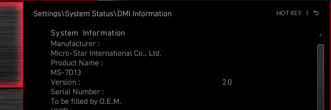

Bei mir zirpt es jetzt auch extrem laut im idle.
Hast du mal alle Schrauben auf der Rückseite vom Board vorsichtig nachgezogen? Bei mir waren die ziemlich locker, aber bis jetzt bin ich vom Grillen zirpen verschont geblieben.
Kannst du mal im BIOS schauen ob das auch die Version 2.0 ist.
Ich muss wohl das Board wieder in Schutz nehmen. Die EVGA Graka scheint die Ursache zu sein.

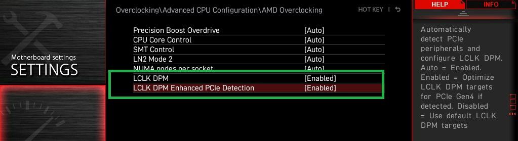

@Duke_Nukem_71
Hast du mal im BIOS diese Einstellung probiert?
Bei mir habe ich leider keine PCIe4 Geräte verbaut aber nach der Aktivierung der Einstellungen eine bessere Stabilität feststellen können.
In einem englischsprachigen Forum, welches weiß ich leider nicht mehr, wurde geschrieben das diese Einstellungen für die Stabilität der Spannungsversorgung zuständig ist.
Im Post 215 habe ich mal die Auswirkungen auf das Auslesen der Werte bei HWINFO64 gezeigt, da werden bei Disabled nicht alle Sensoren angezeigt.
