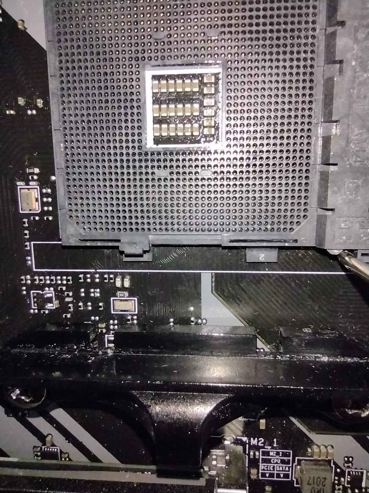

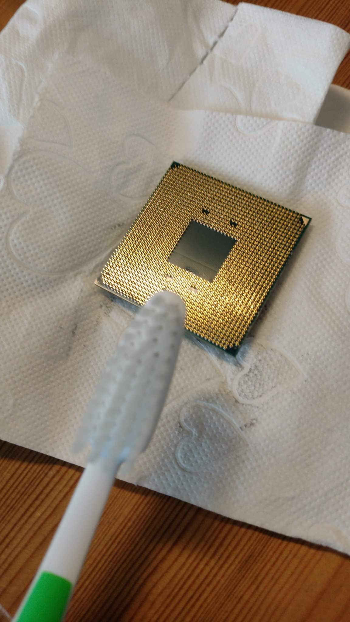

Bau die CPU mal aus und poste ein Foto vom Sockel und den Kontakten/Pins der CPU, was für eine Paste war das ?

Mx4 und ich habe alles mit isoprop gespült

Wenn das Bild des Sockels nach der Reinigung sein sollte kann ich nur sagen, dass ich trotz der nicht gerade guten Bildqualität im unteren rechten Eck noch WLP erkennen kann. Könnte natürlich ursächlich für die Probleme sein.
Hoffe, dass du dem PC Fritzen vor Ort nicht mehr als ein paar Euro in die Kaffekasse geworfen hast - wie der bei der Menge an WLP im Sockel das System ans laufen bekommen haben will ist mir ein Rätsel
Immerhin nicht leitend, aber wirklich sauber ist der Sockel noch nicht, ich sehe punktuell noch zu viel Paste auf deinem Foto,
Das Bild ist vorher entstanden.
Das hier ist nachher. Ich war beim.test aber auch nicht dabei.

Gut, das Bild sieht zumindest schon einmal vielversprechender aus.
