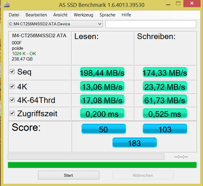

Also, nachdem das Bios laut MSI Live Update 5 bereits aktuell war, hab ich einfach mal im Bios auf IDE umgestellt und Tatsache, die SSD wird nun erkannt. Wieso? Kennt noch wer das Problem?
e:/// So, mal ein Screen der M4 mit IDE.

Naja, ich hatte mich zwischen der Samsung 830 und der M4 entscheiden müssen, und da ich gehört hab, dass die M4 für zickige, ältere Hauptplatinen besser geeignet sei (Mein Notebook, das laut Support einwandfrei läuft, läuft halt sporadisch nicht einwandfrei. Fehler nicht gefunden, Win 8 meinte ggf irgendwas mim Speicher), hab ich halt die M4 gekauft.
Die SSD läuft in einem anderen Notebook per AHCI einwandfrei.
Ich probier jetzt gleich nochmal, ob ich heut mehr Glück habe oder ob ich auf IDE festgenagelt bin. Die Platte tauschen würd ich ungern, wenn die überall anders einwandfrei läuft.
e:/
Ich hab wieder auf AHCI gestellt, wobei die gleichen Probleme auftraten. Auch das Rumspielen mit der PCI Latency (Ausgangswert 32 Takte) hat zwar bei 128 mehr Erfolg, aber leider immer noch mal "Empty" anstelle der PLatte. Jetzt isses wieder auf IDE.
